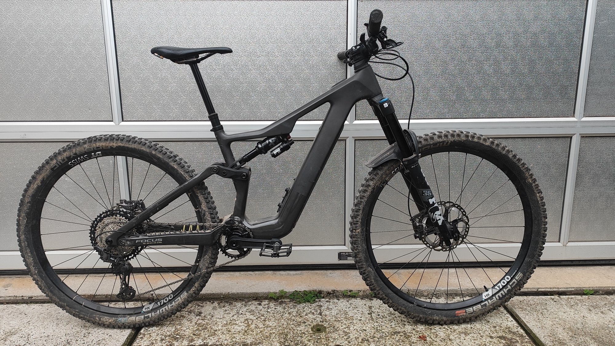

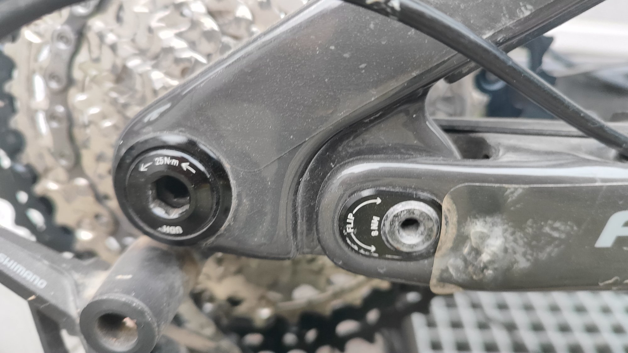

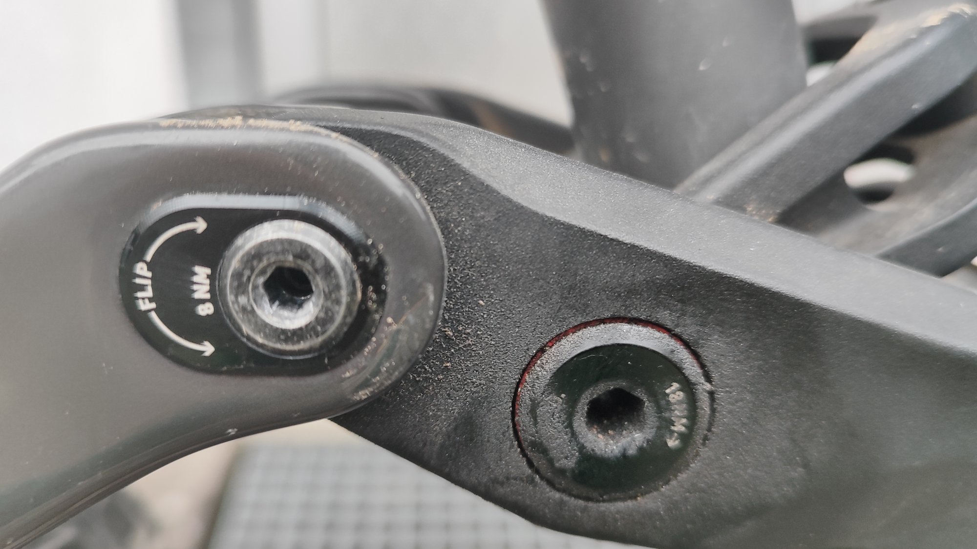

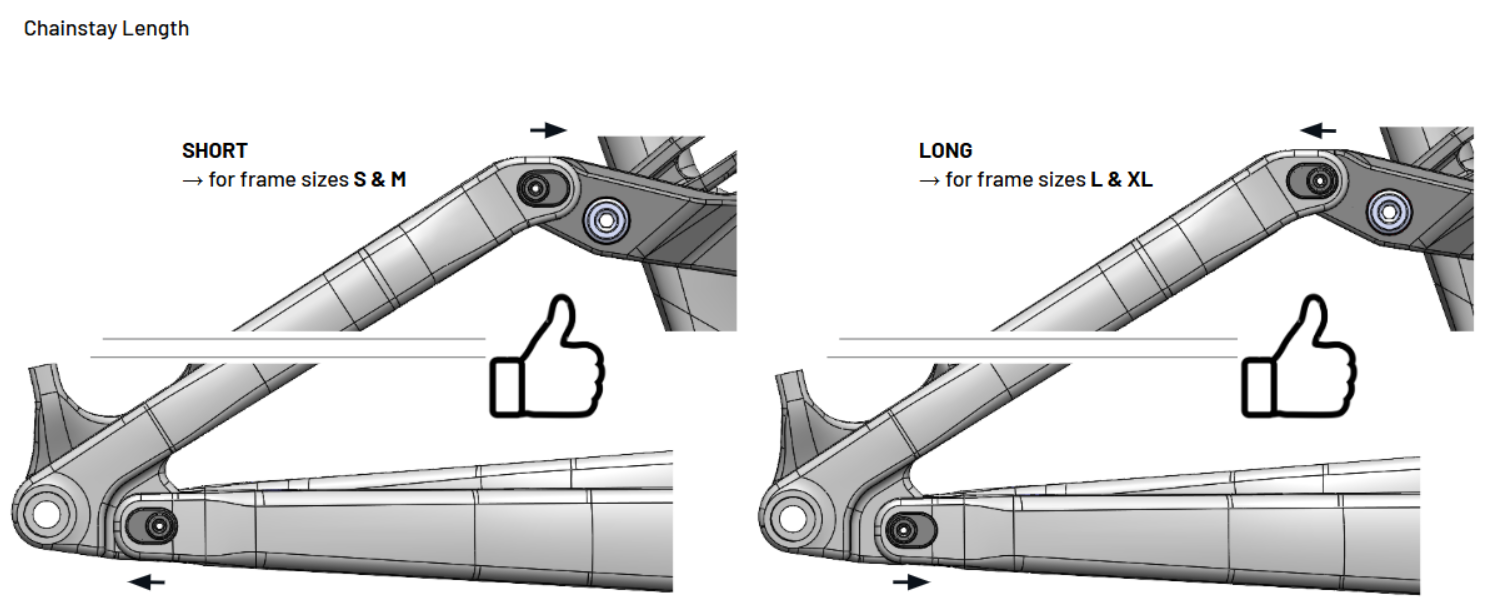

Naja, offiziell sind seitens Focus nur die Varianten "kurze oder lange Kettenstrebe" sowie "steiler und flacher Lenkwinkel" vorgesehen. Es werden immer beide Flips Chips gedreht da sich so eben nur der Abstand von Tretlager zu HR Achse ändert und die restliche Geometrie nicht beeinflusst wird. Ähnlich verhält es sich beim Headset, jedoch müssen hier zwingend immer die obere und die untere Langerschale gedreht werden. Damit ergeben sich offiziell 4 Geometriekombinationen.Das ist die Einstellung kurz und flach.
Der lenkwinkel lässt sich auch noch zusätzlich mit den lagerschalen im steuerrohr verstellen.
Der wird aber wenn er nichts gemacht hat auch auf flach stehen.

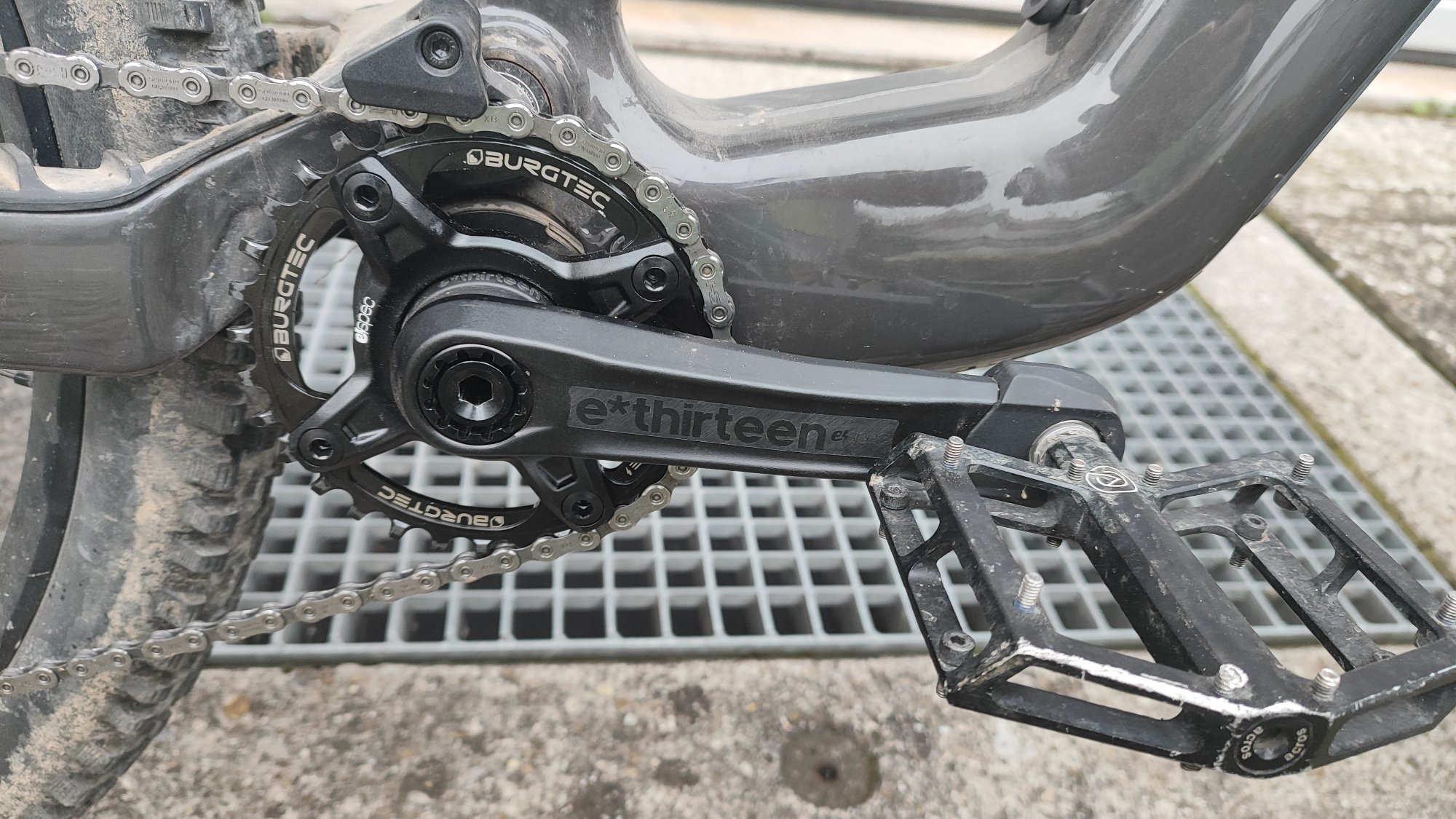

Was hier eingestellt ist, ist die Variante "kurze Kettenstrebe". Steil oder flach lässt sich so nicht sagen.
Wenn du nun nur den oberen flip chip drehst kommt Dein Tretlager höher und der Lenkwinkel sowie Sitzwinkel werden steiler. Bei Einstellung "steiler Lenkwinkel" würde dieser nun noch etwas steiler als von Focus angegeben. Wenn Du andererseits den unteren Chip auf lang stellst passiert das Gegenteil. Gibt also noch viele weitere Kombinationen die man fahren könnte, ob die Sinn ergeben ist wohl eine andere Frage...
