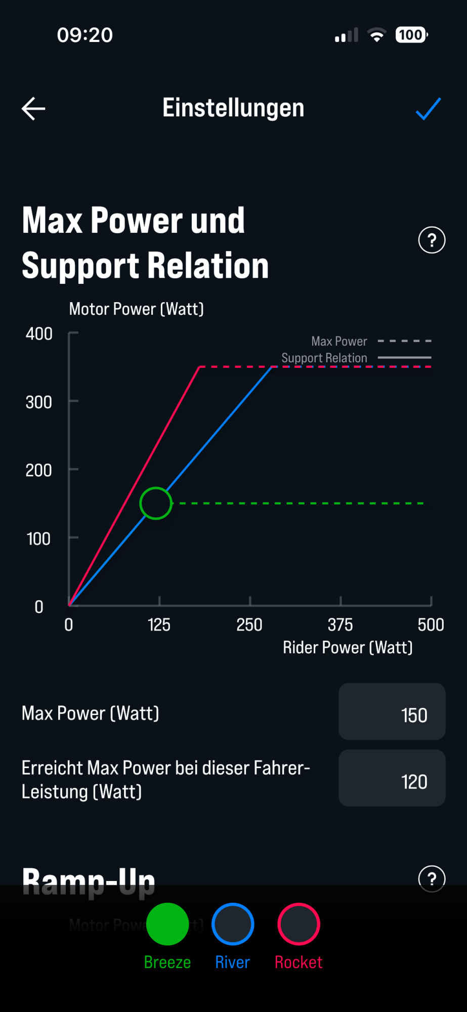

Habe mal eine Frage, was Fahrt ihr so an Watt Zahlen in den einzelnen Unterstützungen? Und was kann unser Motor denn so ab?

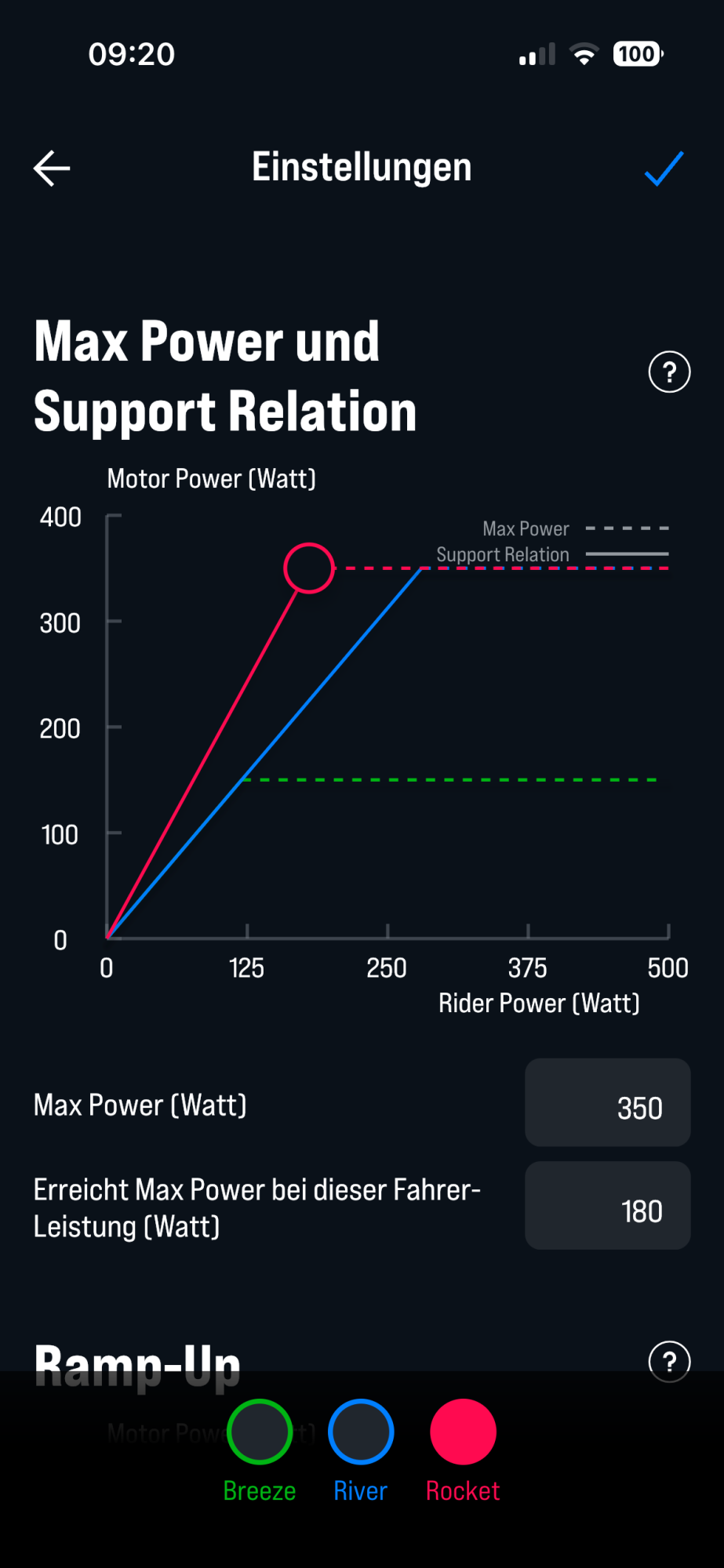

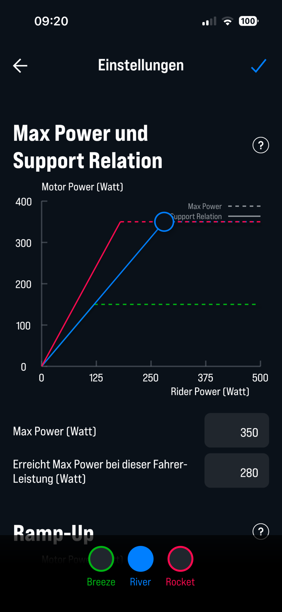

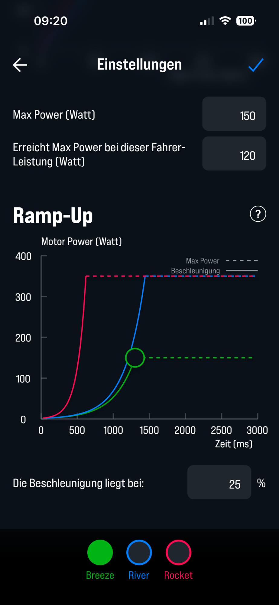

Ich nutze dafür meistens das Profil "Dynamic Trails", das ich mir noch ein wenig hinkonfiguriert habe.
Gerade mit dem neuesten Update fühlt sich das sehr gut an und man kann mit dem Druck auf den Pedalen sehr gut steuern, wieviel der Motor zugibt bis zum Maximum.
Mit dieser Einstellung reicht auch den Bosch Burschen der Eco Mode nicht mehr.
Der Akkuverbrauch ist so auch deutlich niedriger, als wenn ich im Rocket Mode fahren würde. Meistens sind die Anstiege ja nicht so lang, da kurz viel Druck auf die Pedale und ab gehts.
Das schöne dran ist, dass man nicht mal den Modus ändern muss um die volle Power zu haben, wenn man einen leichteren Gang fährt, kannn man aber auch gut Akku sparen.
Sind ja dann wie bei mir bei 280W Eingangsleistung insgesamt gleich 630W auf der Kurbel...
Da ist dann nur der Akku der limitierende Faktor.
