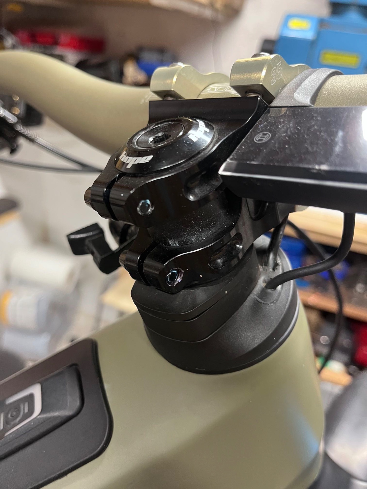

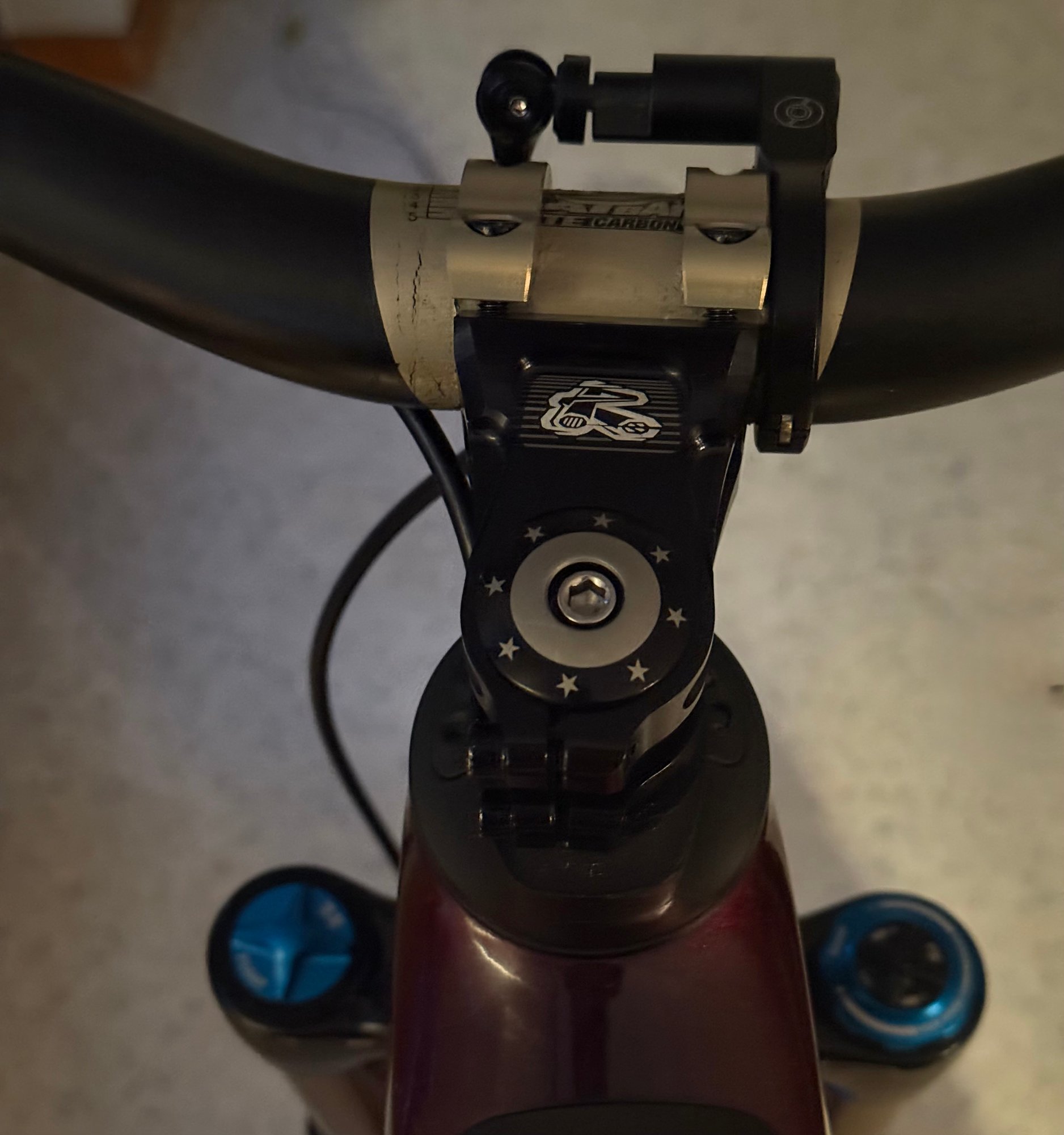

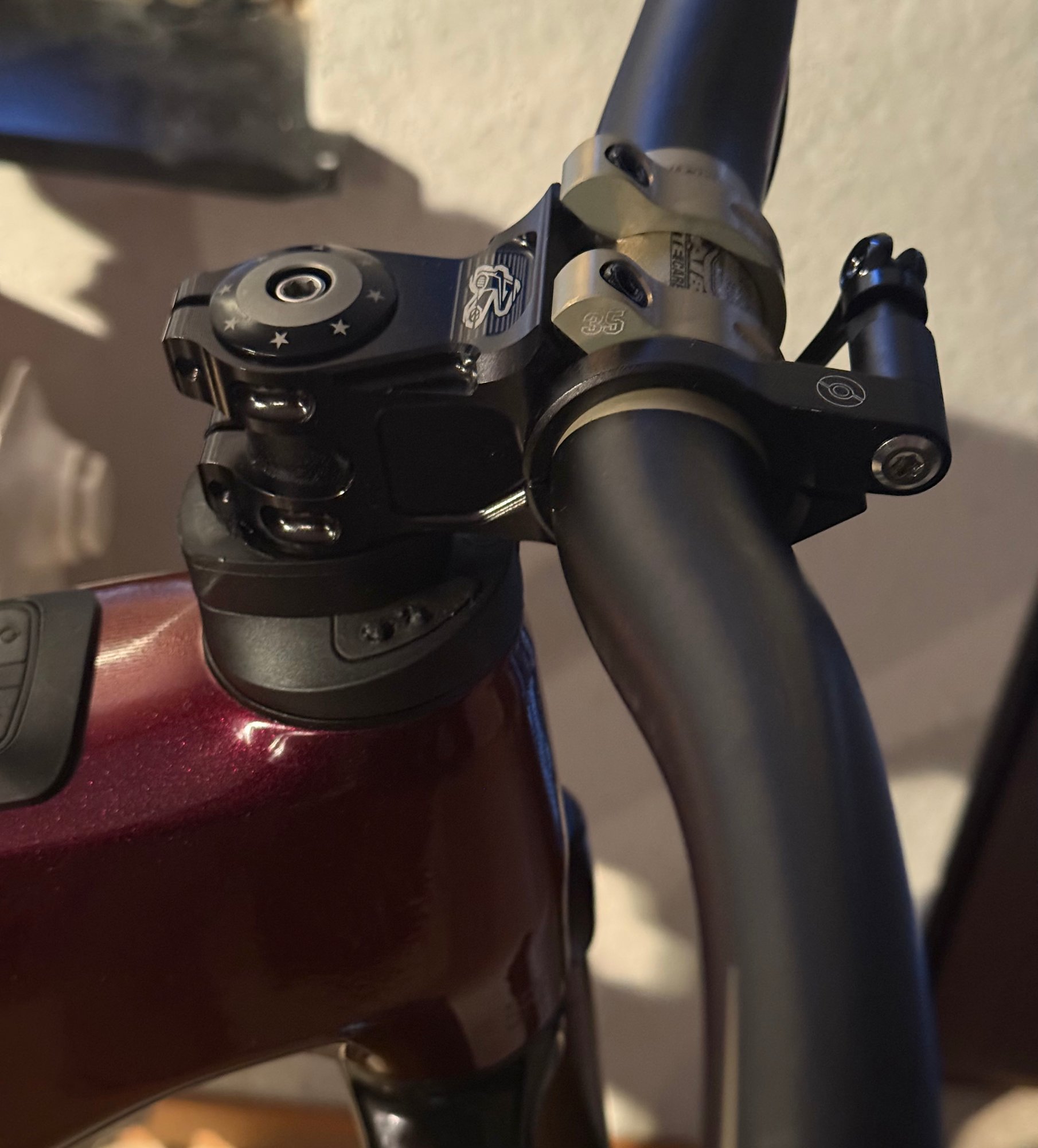

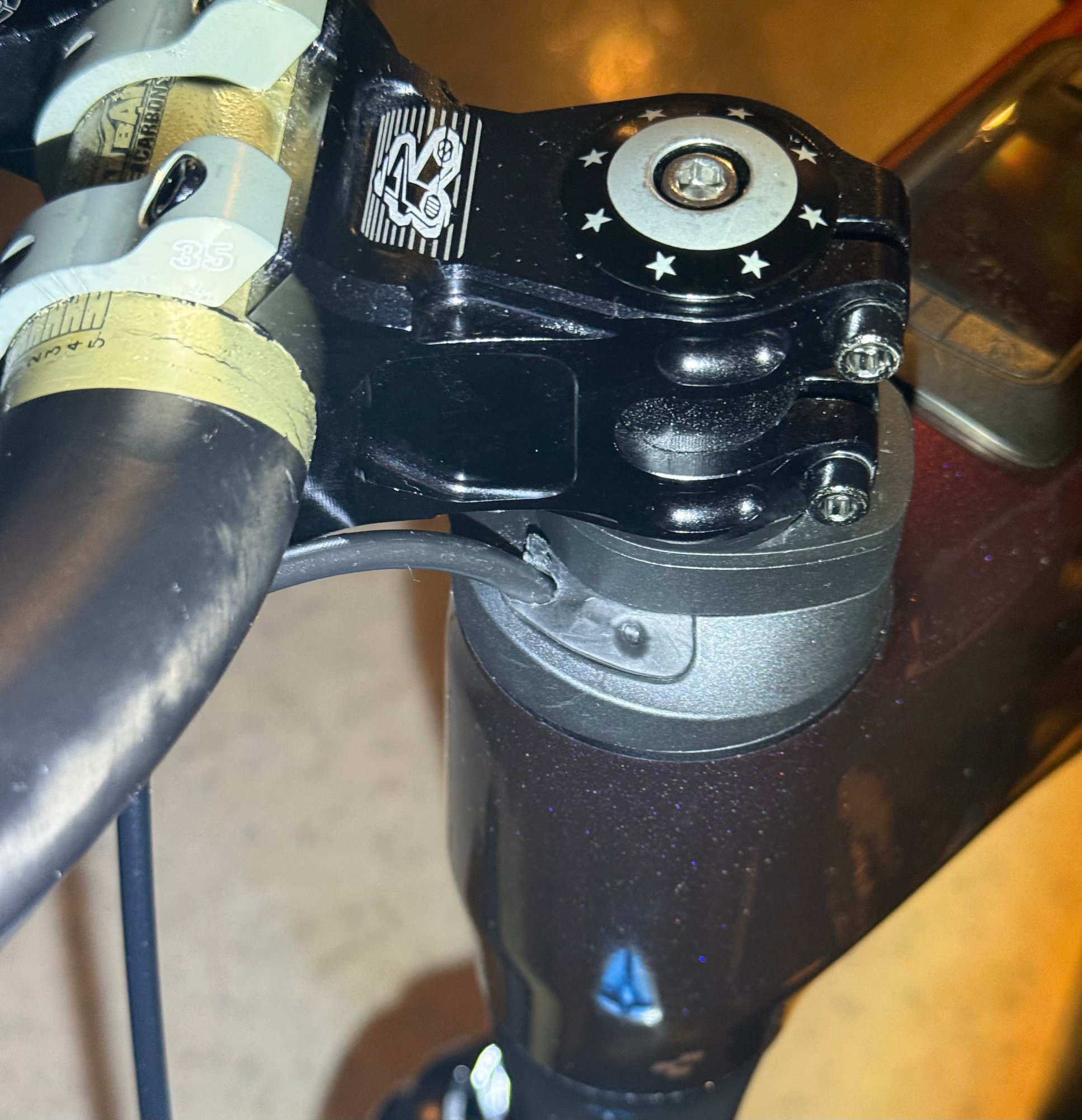

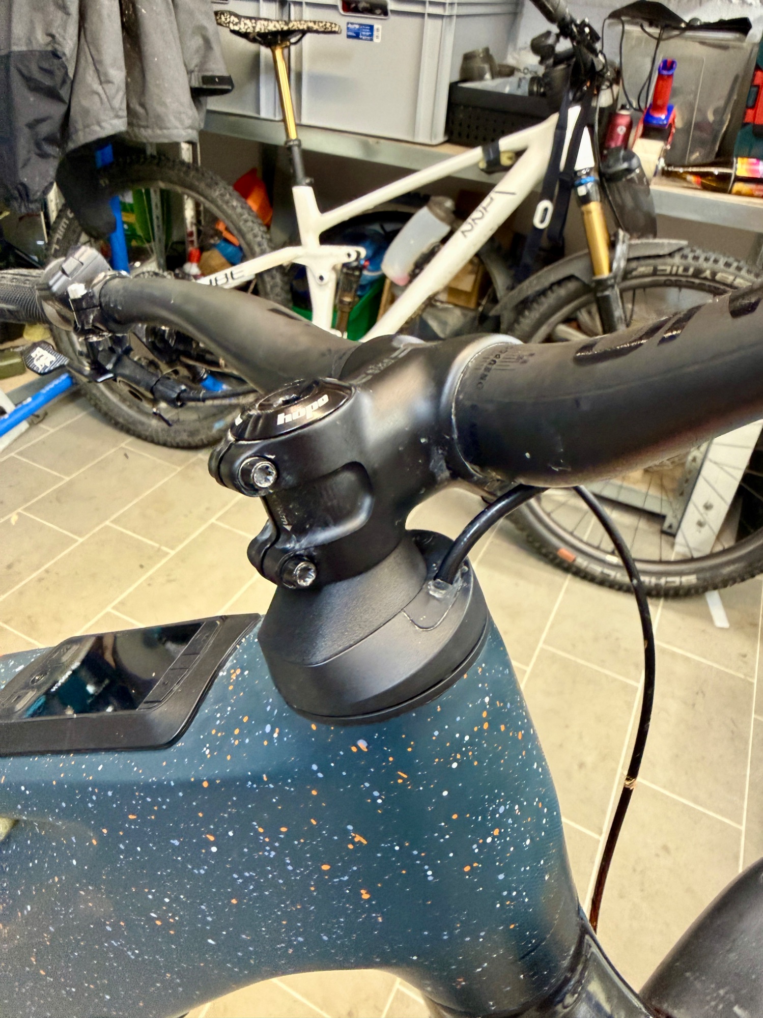

Zum Thema Vorbau. Hatte auch zum Start den Gedanken, oh wie hässlich, bloß weg und ab damit. Jetzt nach 400km Trail, Dreck und Schnee, Plus einmal zerlegen und neu gefettete wieder zusammengebaut, das Ding bleibt drauf.
Hätte nicht gedacht das diese 12⁰ Steigung gut funktionieren. Fahre an meinem Focus -6⁰ mit dem 30iger Rice Rental. Ich bin echt überrascht 👍🏽
...aber ja, das Ding ist sooooo hässlich 🙈
Gibt ja so einige Vorbauten, die Gut aussehen, und die Anhebung des Lenkers haben. Apex Renthal, Raceface Turbine SL. Einziger Vorteil des Cube Vorbau, das man die Lampe einfach dranklicksen kann.......

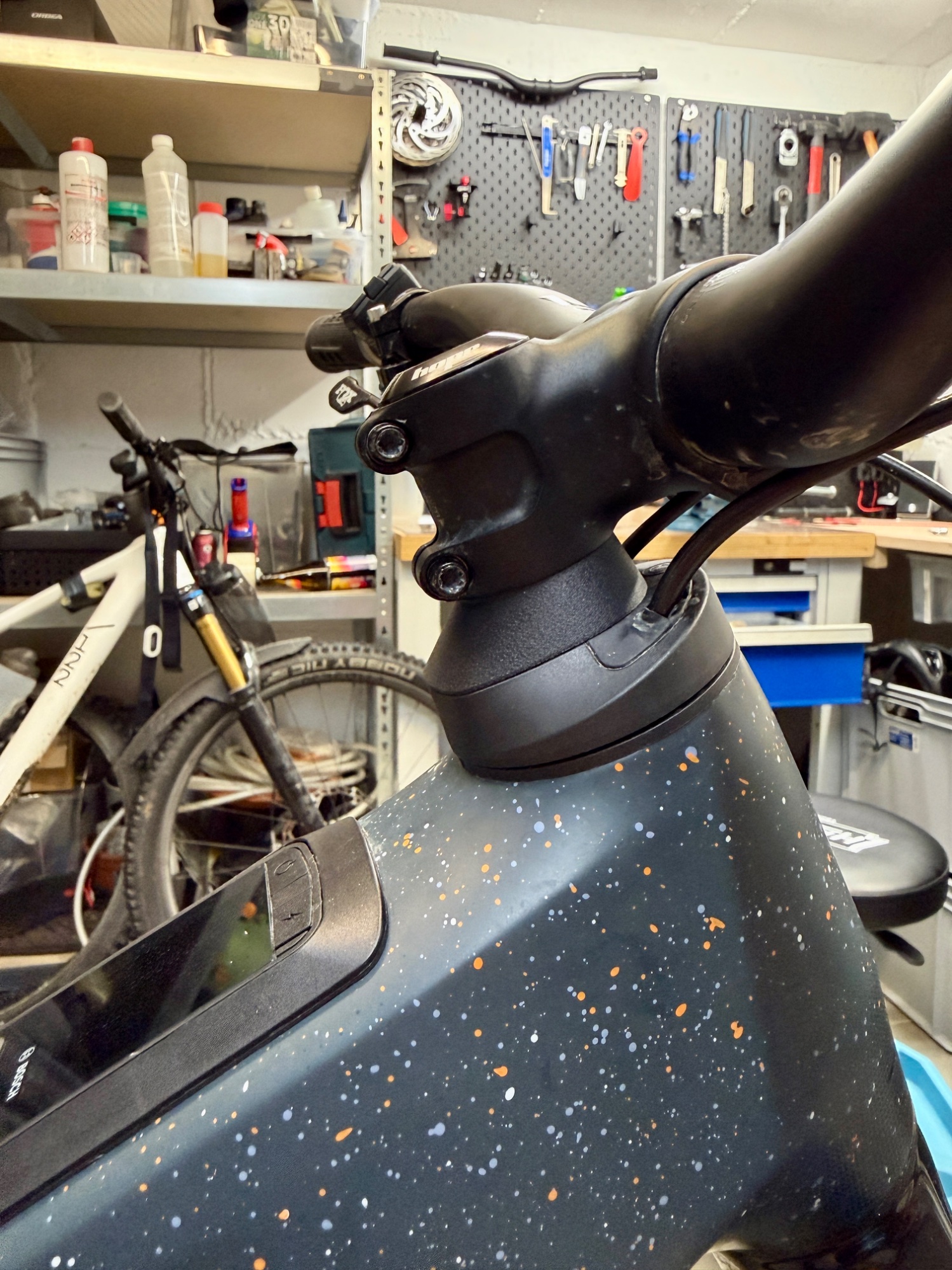

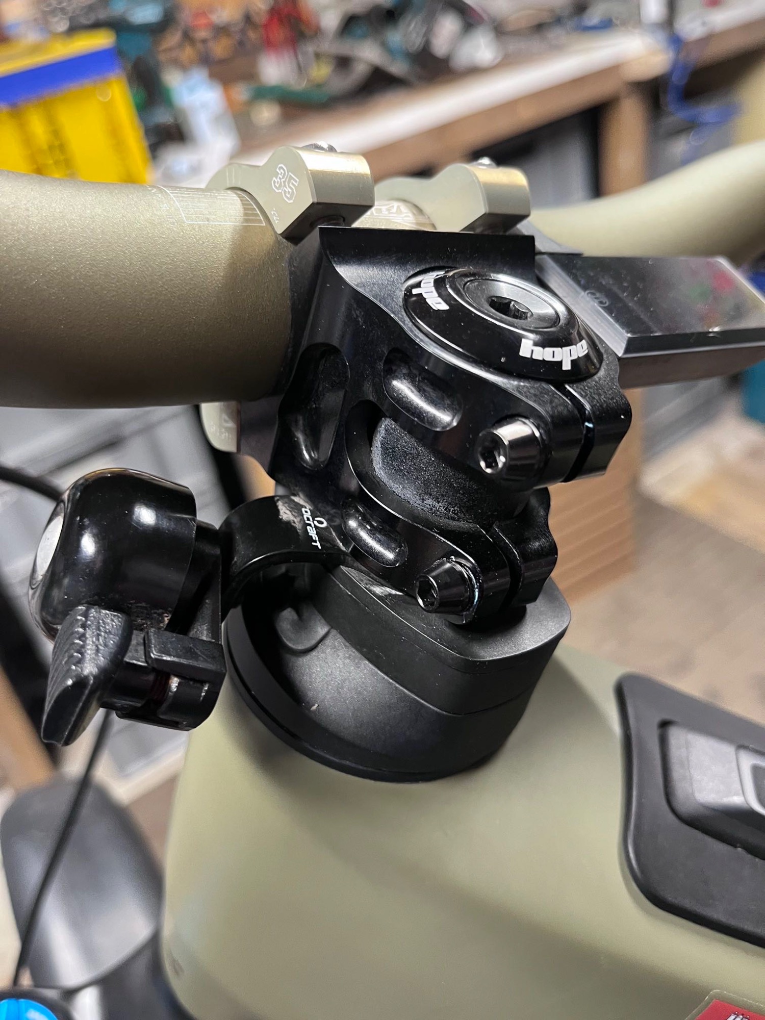

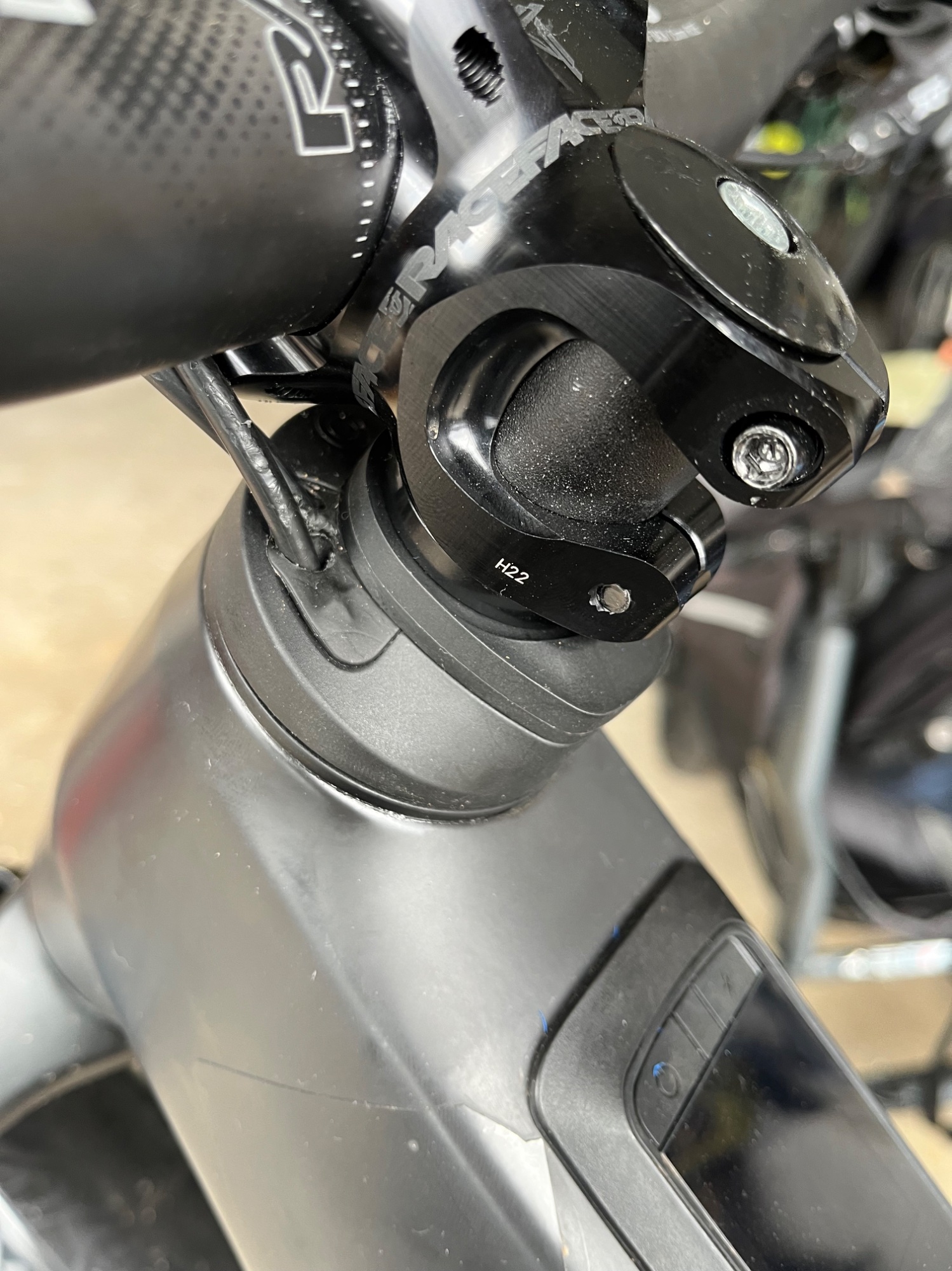

Ha erst jetzt gecheckt dass ich den plastik nippel auch abmachen kann und den Original Spacer verkehrt herum auf den ersten spacer setzen kann…. Sieht viel besser aus! Einfach die kleine Kante weg und drauf…

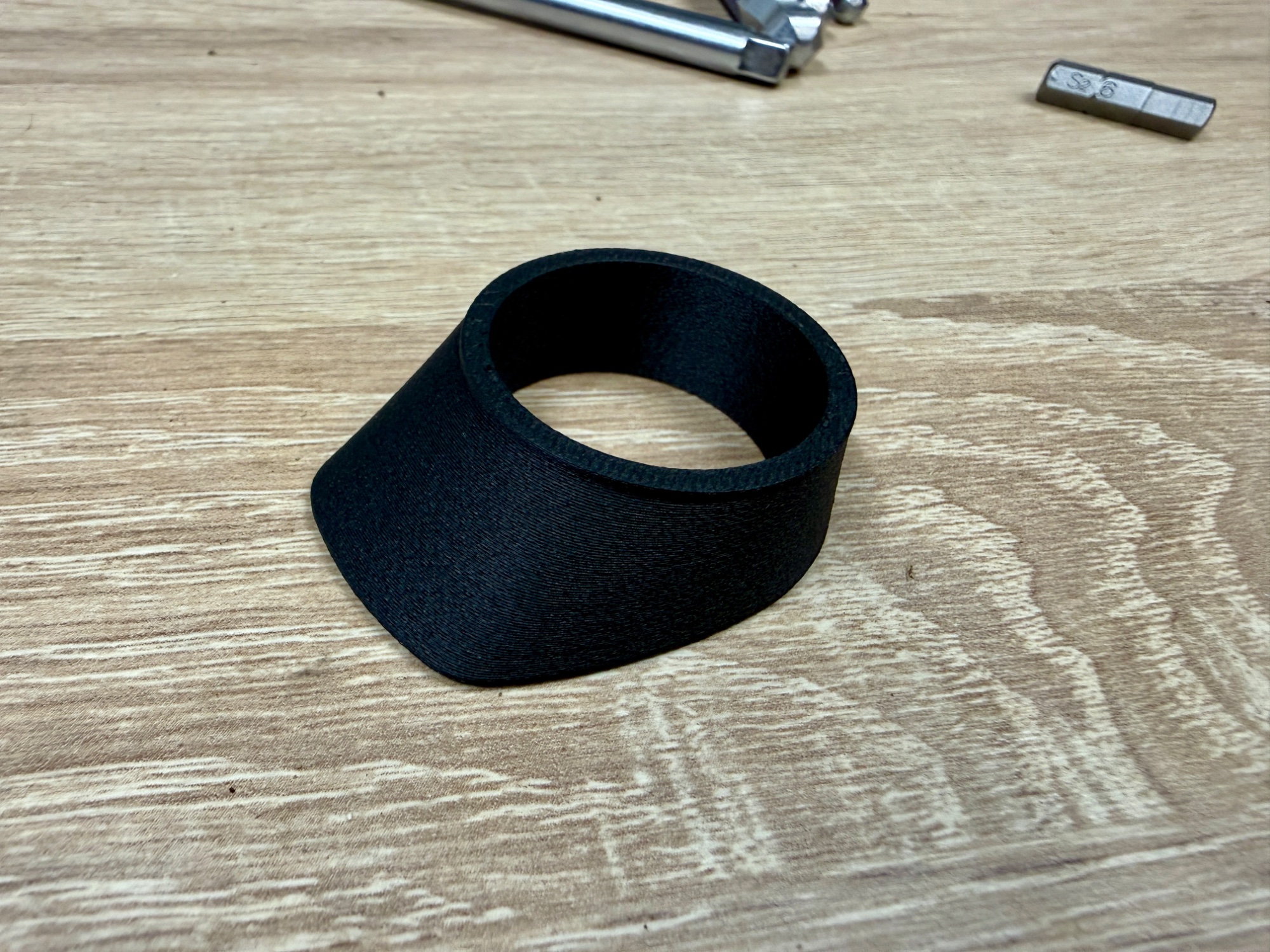

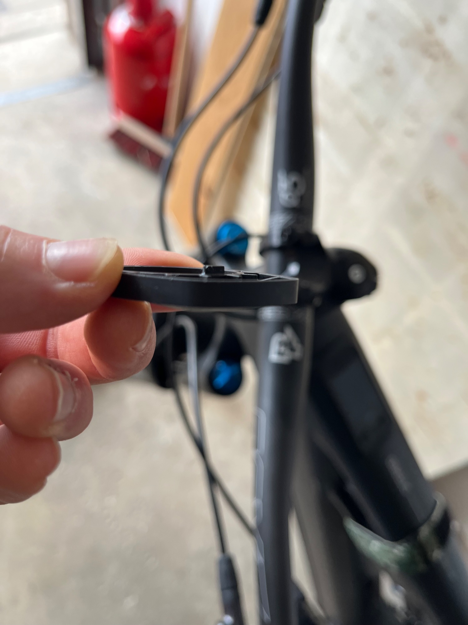

So, da das Thema Vorbau / Spacer ja noch aktuell ist ;-)
ich hab heute meinen Spacer mal gedruckt. Passt 1A 👌
Die höhe ist bei mir jetzt 14mm, so passt es Perfekt zusammen. Falls jemand interesse hat, ich kann das bei Kostenübernahme (Material + Porto und ggf. Aufwandsentschädigung) gerne Drucken. Anpassen der Maße, sprich Höhe und den Außendruchmesser oben ist kein Problem.
Sprich, was kostet mich jetzt der Spacer inkl Versand, Material und Aufwandsentschädigung? Höhe 15mm, sonst wie bei dir.....
also ich hab grad mal nachgeschaut. Material ist ASA CF, Versand sollte als Großbrief durch gehen. Mit minimal was drauf gerechnet würde sagen: 5€ all in.
Wer interesse hat, und oder andere Maße oder Farben will, kann sich ja via PN Melden.
