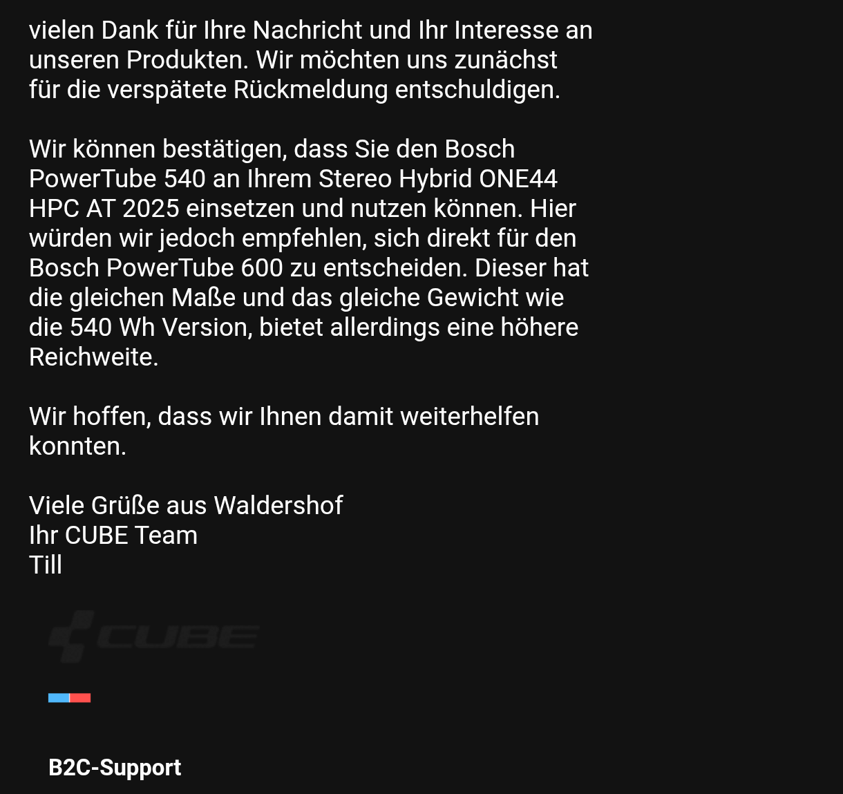

Ok...das wäre schon peinlich...zumal sie bei Bosch selbst nachgefragt haben..😳
Aber wieso seid ihr euch so sicher, dass er passt? Habt ihr ihn schonmal getestet/reelle Beweise?

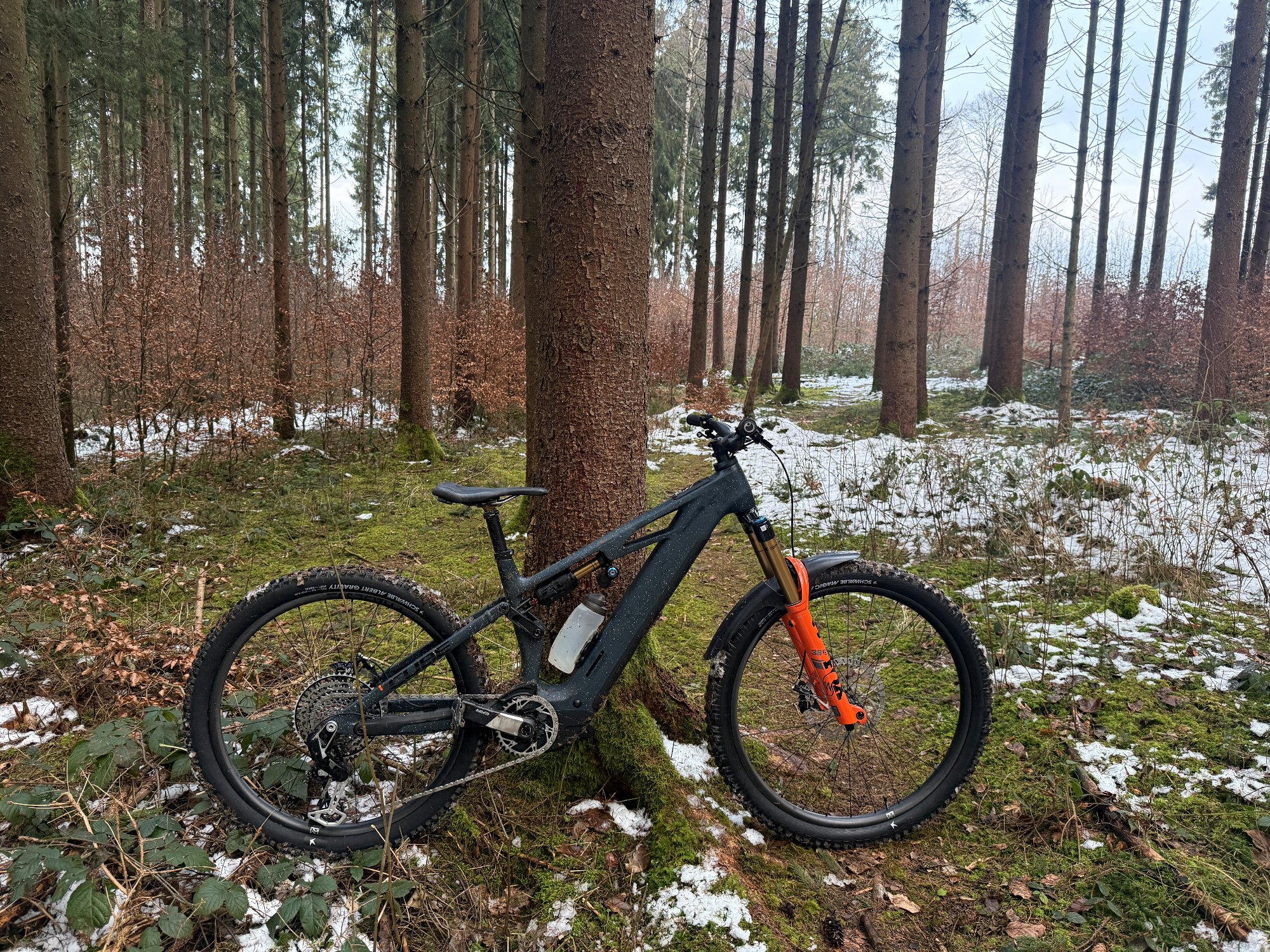

So, ich gehöre ab heute dann auch offiziell zum Club der One77 Besitzer ;-)
Da ich es selber aus m Karton gezogen hab, und das Cube nicht das erste Rad ist, was ich auch dem Karton gezogen hab, kann ich sagen, dass Cube nicht schlechter verpackt wie es Mitbewerber wie Spezi (S-Works) Orbea, Merida und co tut.
Out of Box hat mein SLT in Größe L ohne Sattel 23,5kg. Angegeben ist es ja mit 23,8kg also von daher muss ich mal wieder sagen, dass die Angabe von Cube sehr gut ist.
Bevor gefahren wird, gehts aber erstmal ans Umbauen und Kette Wachsen ;-)

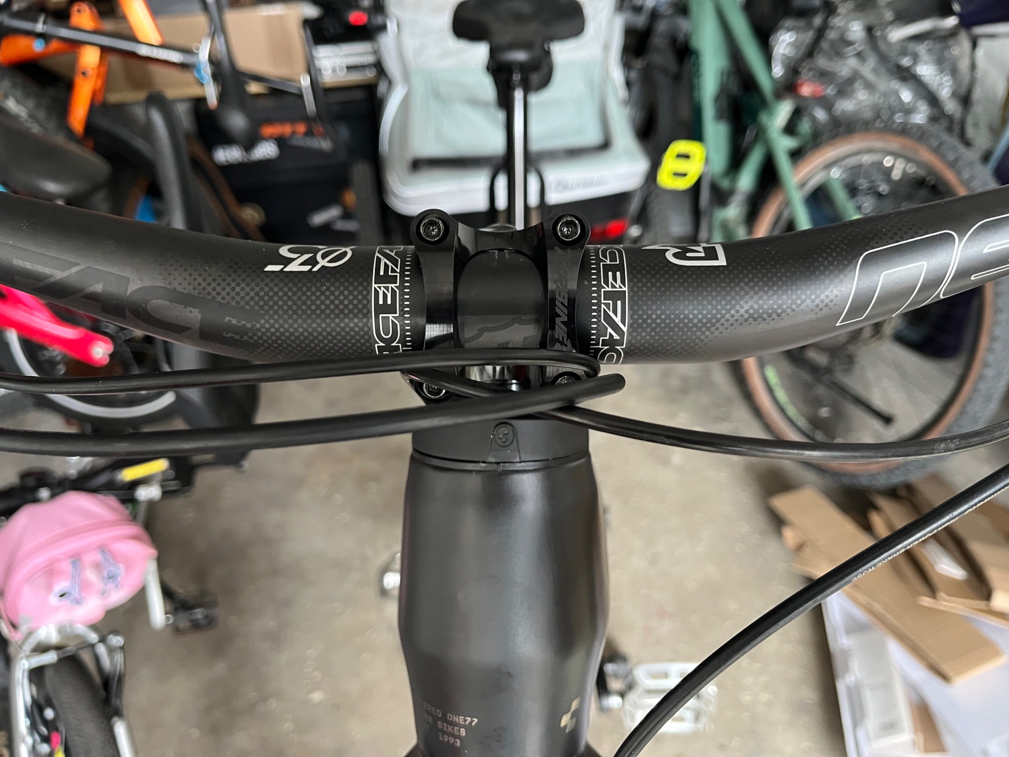

Hi, hat schon jemand am One77 2025 einen anderen Vorbau verbaut? Und sogar Bilder davon?
Ich hab n 26er ;-) Vorbau sollte aber gleich sein. Ich hab einfach normale Spacer verwendet und an der Kappe vom Steuersatz die kleine Nase weg geschnitten.
der Übergang ist net ganz so schön, aber wenn ich auf dem Rad sitzte, seh ichs net :D

Sehr gut, ich möchte den Vorbau rainmachen, dann bleibt das Cockpit auf gleicher Höhe

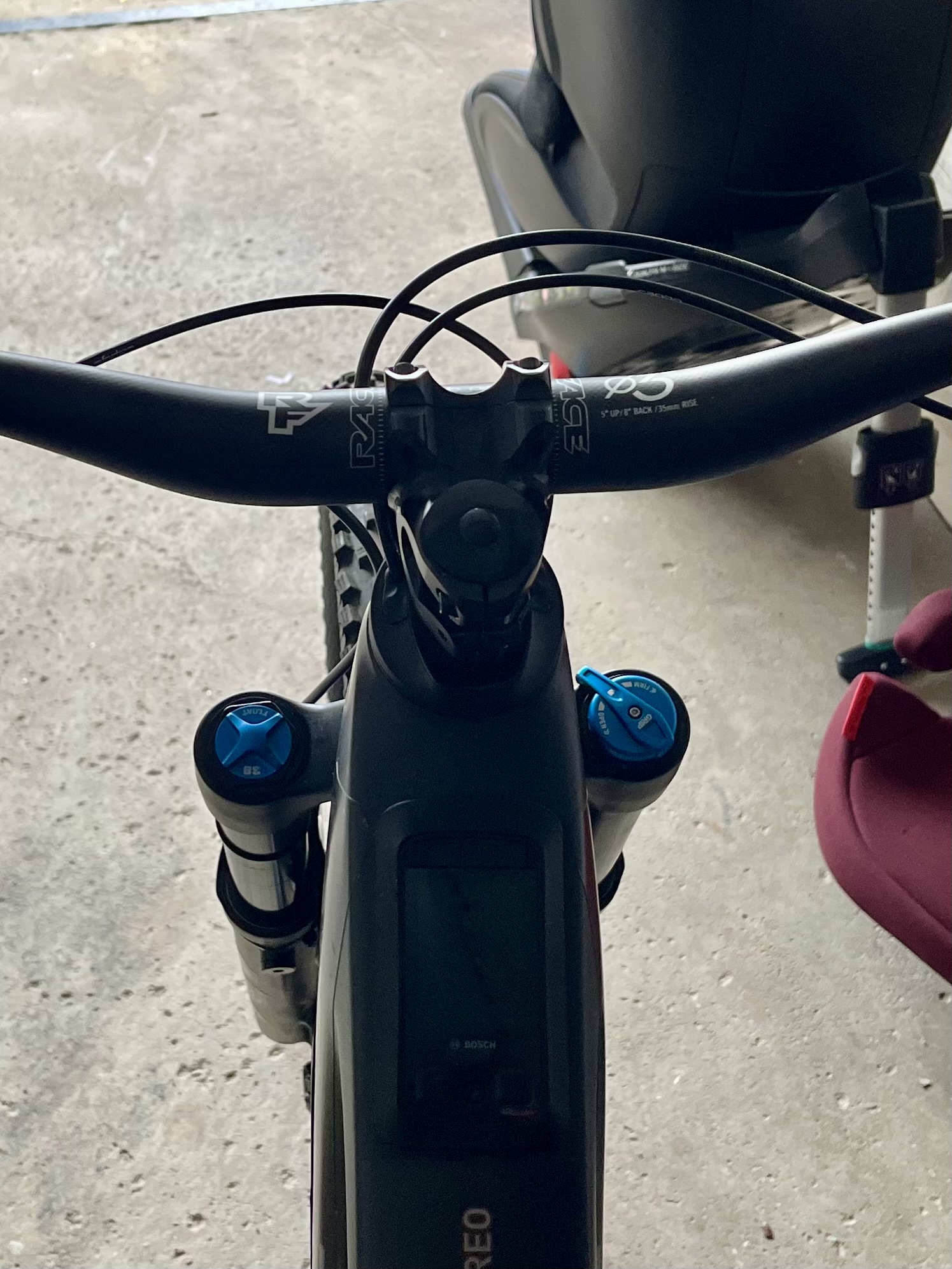

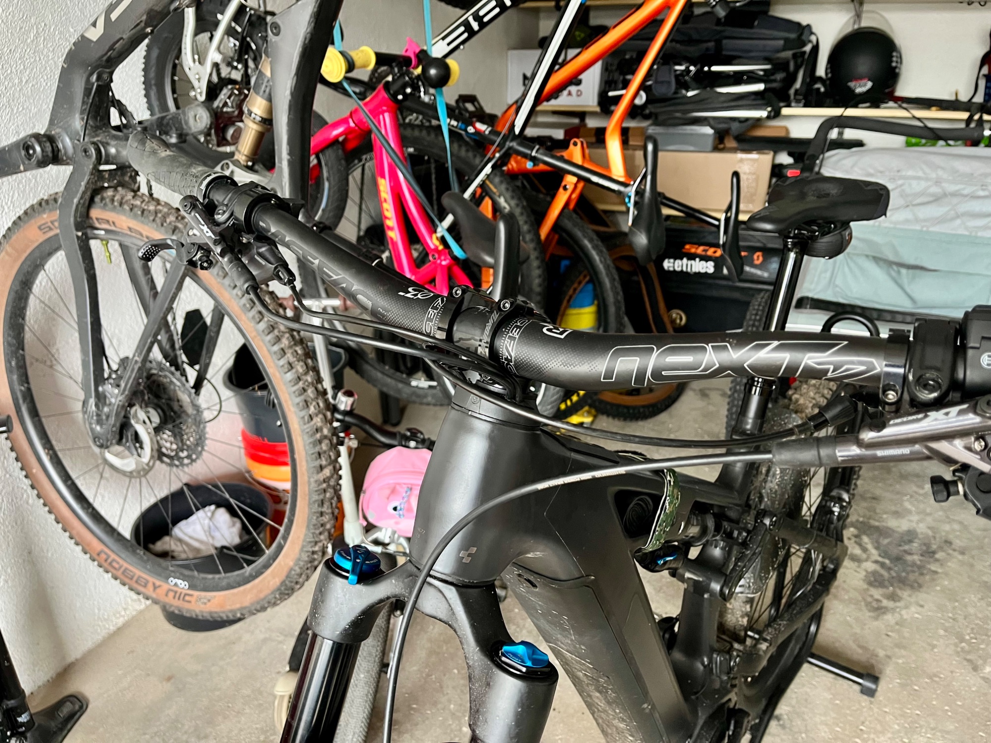

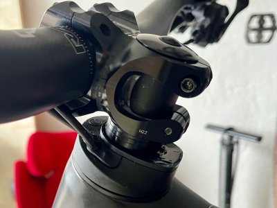

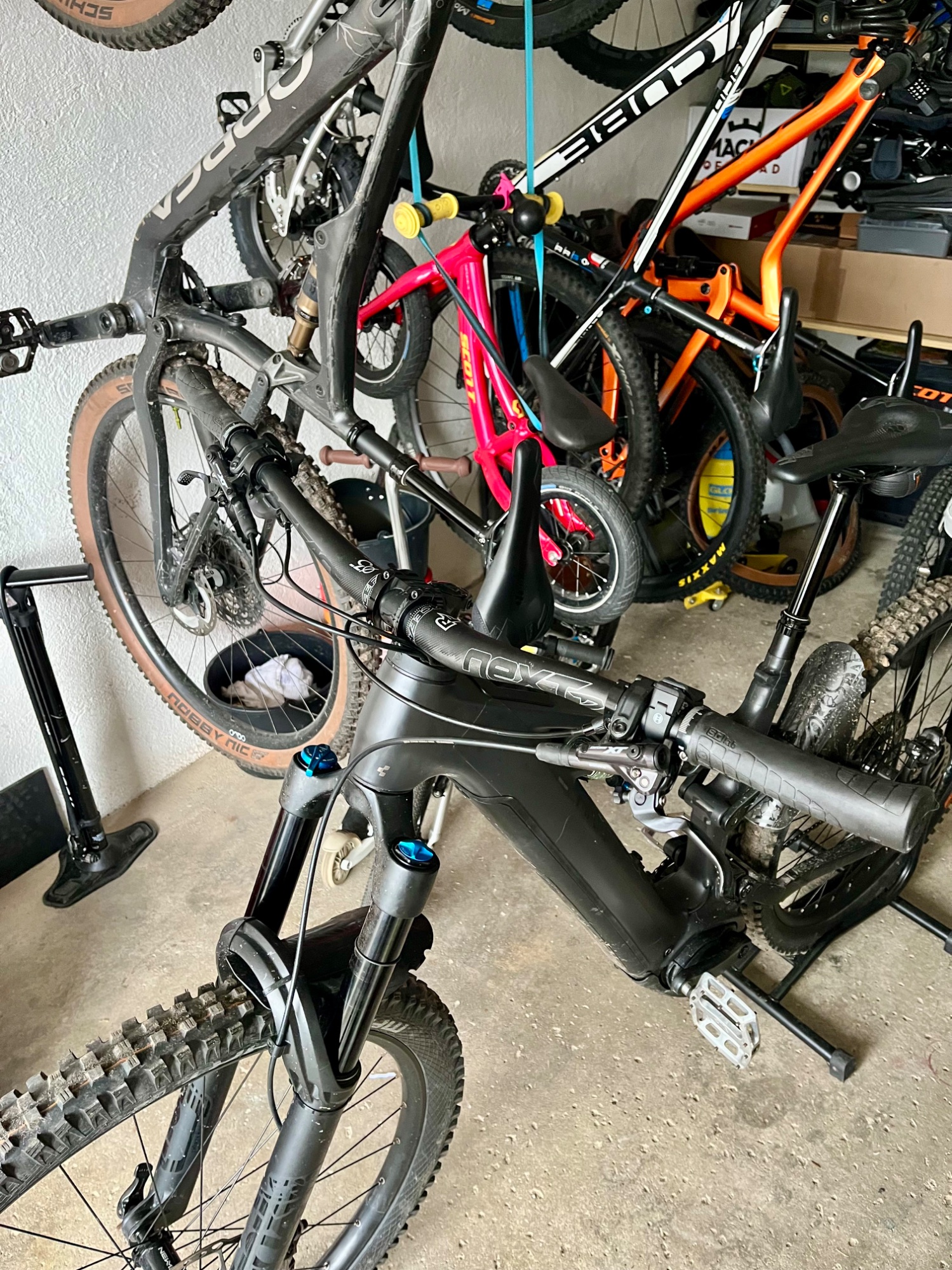

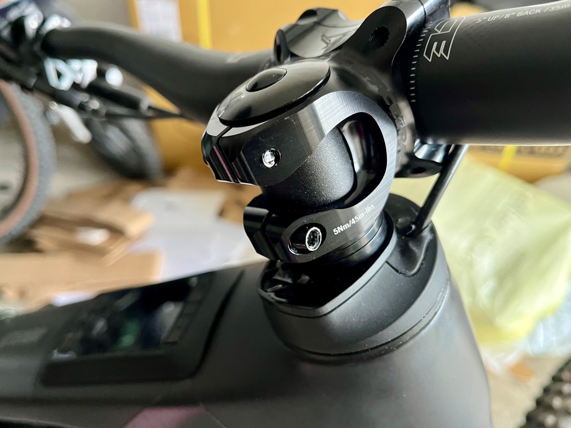

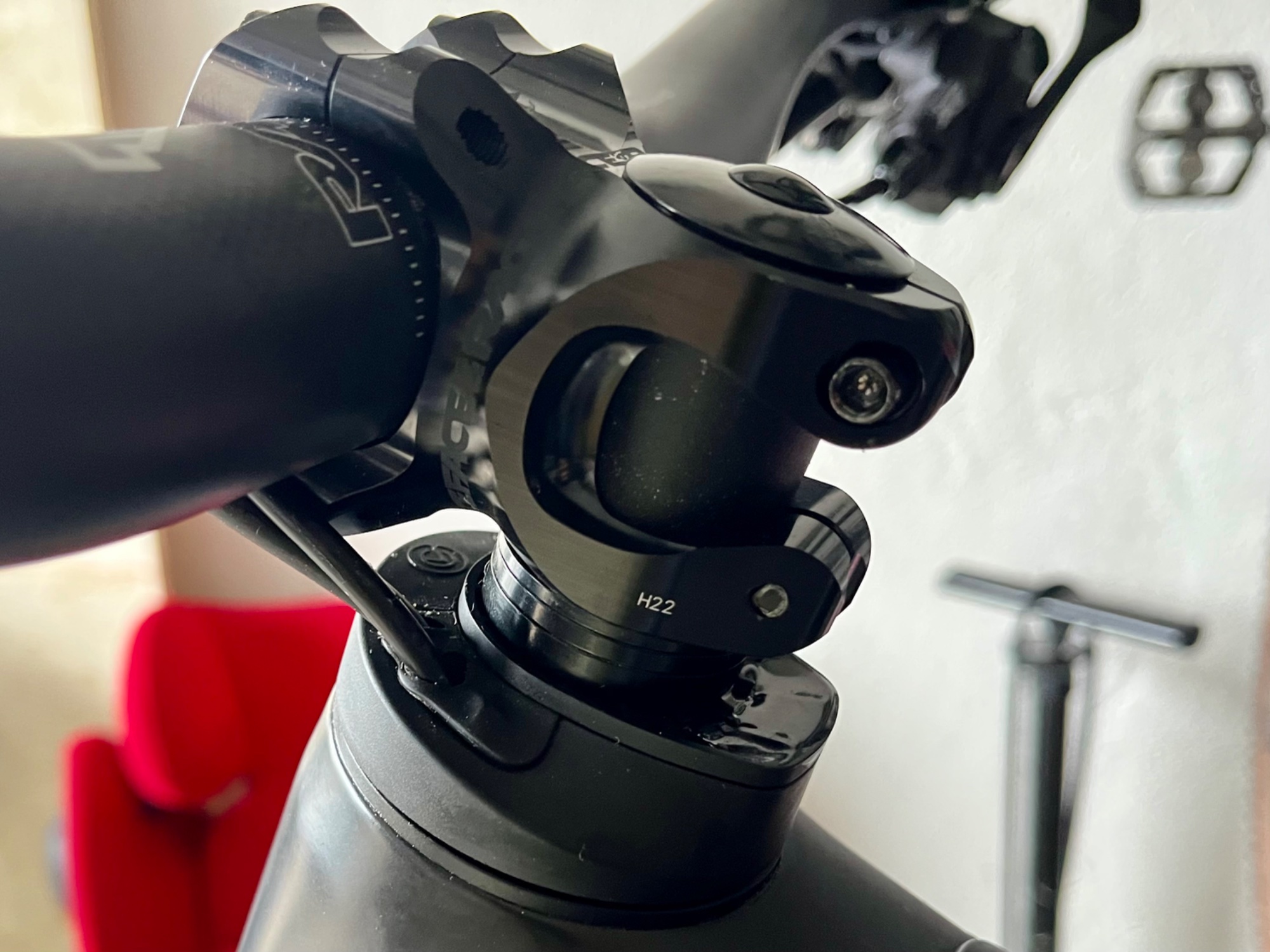

Habe den Turbine R in 40mm verbaut…
Original spacer drauf lassen unten - habe den mit UV Epoxid ausgefüllt - geht schöner aber muss es fürs erste tun… hat jemand ne bessere Idee?
