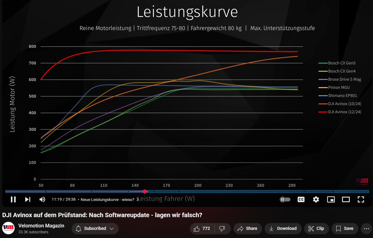

Habe zwar kein Bosch Motor, aber im Test YT Video wird bei Minute 14:00 das Kadenz/Leistung Diagramm eingeblendet. Das sagt das ab Trittfrequenz 45-50 die volle Leitung abrufbar wäre. Damit hätte der TE Recht das am Motor was nicht stimmt oder ?
Jein. Wenn ich das richtig verstehe, messen die bei konstanter Eingangsleistung. Es kann natürlich sein, dass es z.B. bei anderem Eingangsdrehmoment, also z.B. am Berg, wieder ganz anders aussieht. Deshalb sind solche Prüfstandsmessungen zwar interessant und hilfreich, aber halt auch nur ein Blickwinkel und können nicht jedes Szenario abbilden.

Die Bosch Motore haben ihre max Leistung bei 180W Eingansleistung, das ist schon nicht wenig
Da müsstest du auf den Shimano wechseln, der bringt schon ab 100W die volle Power

Die maximale Ausgangsleistung des Motors von 600W wird erst bei einer Eingangsleistung von 180W erbracht. Das ist für Untrainierte bereits auf Dauer nicht zu schaffen. Leistung ist Drehmoment mal Kadenz. Arbeite also an deiner Kadenz, dann gibt es auch mehr Eingangsleistung und somit Ausgangsleistung.
Zusätzlich ist die Abgabe der maximalen Ausgangsleistung an die Kadenz geknüpft. Im oben verlinkten Video sind die Werte für 130W Eingangsleistung angegeben (Ca. Kadenz 50). Um die maximale Leistung abzugeben ist aber eine höhere Kadenz, unabhängig vom Drehmoment, erforderlich. Von Bosch habe ich ein Diagramm gesehen, das dafür ca. eine 75er Kadenz nötig ist. Die Quelle habe ich leider nicht mehr parat.
Falls kein Defekt vorliegt, sollte also bei mind. 180W Eingangsleistung und mind 75er Kadenz im Turbomodus auch die maximale Leistung von 600W abgegeben werden.
