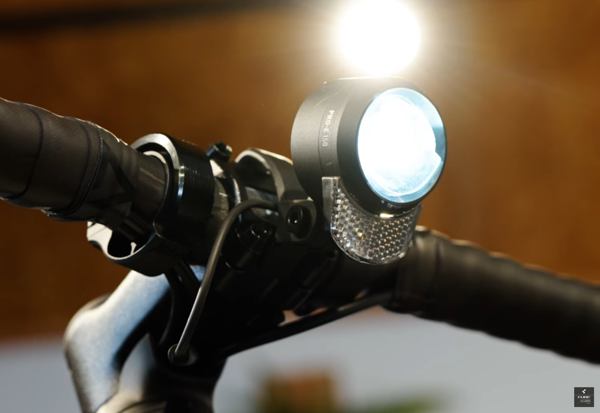

1.) Ich habe ein Garmin Edge, welches natürlich ans Bike soll. Beim Agree hab ich so einen schönen Halter dabei bekommen, der unter den Vorbau geschraubt wird. Wenn ich es richtig verstanden habe, dann kann ich den am Nuroad nicht verwenden und der ACID FPI Link wäre das Mittel der Wahl?
2.) Ich würde gerne auch die vormontierte Lampe weg vom Lenker haben und an den Garminhalter bekommen. Welches Zubehör ist dafür erforderlich?
@Zwiebel-E hatte in Post #270 sein Setup gepostet, ich werde aber aus dem Acid Universalhalter der dort verlinkt ist nicht schlau. Der sieht für mich anders aus, als die Lösung auf dem Bild.

Der von Rose ist laut deren Seite nur für deren Vorbau, bei dem von Amazon würde ich die (negativen) Bewertungen lesen.
Dieser hier ist der von Cube.
am liebsten wäre mir auch das Teil von Cube/Acid.
Bin etwas irritiert, weil es scheinbar nur diese GoPro Halterung mit Acid X-Mount gibt, mit der ich dann die Lampe befestigen könnte. Eigentlich möchte ich diese mit einer Schraube fest fixieren und nicht mit so einem Stick. Will die Lampe ja nicht laufend ab- und anschrauben :D
Ich kann aber kein anderes Originalteil dafür finden... das GoPro-Ding ist auch in vielen Shops schon gar nicht lieferbar.
ACID X-Lock-GoPro Adapter
Der ist für Akku-Lampen gedacht, bei denen die Befestigung der Lampe oben ist.
Die am FE Montierte Lampe lässt sich nicht drehen und von unten montieren, egal an welchen Halter.
Die Ausleuchtung würde dann nicht mehr passen.
Das ist ziemlich bescheiden. Dann muss ich mir das ansehen, wenn das Bike da ist. Evtl. kann ich die Lampe bzw. Den Halter etwas drehen und so noch eine Halterung für das Garmin darüber bekommen. Aber ist natürlich alles andere als ne cleane Lösung -.-
Der von @cleaner in Post https://www.emtb-news.de/forum/thre...e-400x-und-bosch-sx.16223/page-43#post-412632 genannte Adapter sollte oben eine Garmin-Aufnahme haben und unten für die X-Connect Leuchte vom FE.
Die per X-Connect ab Werk am Vorbau verschraubte Leuchte kannst Du nur in der Neigung verstellen. Aber sie ist wirklich brauchbar. In etwa auf einem Level mit der IQ-X E von meinem alten Rad.
eben nicht
Bildquelle: Screenshot vom YouTube Video
Zur Helligkeit der verbauten Lampe: Sie ist OK, mehr aber auch nicht, die ausgeleuchtet Fläche ist recht klein.

Da soll mal einer durchblicken. Also sind X Link und X Connect doch zwei Paar Schuhe?
Was Bei mir jedenfalls gut funktioniert ist die Kombi aus Serienleuchte und dem Bosch-Craddle.
Am Attain habe ich eine Magene-Halterung für den Computer. Müsste mal schauen, ob die eventuell mit der FE-Lampe zusammenpassen würde. Eventuell müsste wie Gopro-Halterung an der Unterseite weggeflext werden...
Sicher, ist auch eine Frage des Preises.
Das ist der Punkt. Sie ist zumindest die 100€ wert, für die sie gehandelt wird. Eine Lupine ist vermutlich besser, aber auf meiner Pendelstrecke zum Glück entbehrlich. Trotzdem wegen Fernlicht natürlich spannend. Wegen der 18W-Grenze von Bosch natürlich unter ihren Möglichkeiten.
Was ich meine:
Bei der Lampe ist die Halterung unten, bei dem Halter, den ich verlinkt hatte, auch.
Um die Lampe daran zu befestigen, müsste man sie um 180° drehen, so dass bei der Lampe die Halterung oben ist.
Damit ist sie verkehrtherum und die vorgeschriebene Hell-Dunkel Grenze (Blendschutz) ist unten am Lichtkegel und nicht mehr oben. Damit blendet Sie den Gegenverkehr und verliert die Zulassung.
Oben auf die Halterung kommt ja der Fahrrad-Computer.
Völlig unabhängig davon, ob die beiden Halterungen ineinander passen oder nicht.

Wenn die Cube Leuchte unbedingt weiter genutzt werden soll, könnte man sie ja vielleicht mit diesem Adapter mit Versatz zur Mitte montieren:
https://www.cube.eu/de-de/acid-lenkerhalter-pro-e-150-200/94890
Aber wirklich gut dokumentiert ist die Kompatibilität bei Cube nicht wirklich...
So, mein EXC FE ist da :)
Puuh, also optisch echt schwierig mit den Schutzblechen, Gepäckträger und Ständer finde ich. Aber der praktische Nutzen überwiegt. Werde zum Testen erst mal alles dranlassen.
Das Thema mit der verbauten ACID Front Light PRO-E 150 X-Connect an dem FPI-Link ist echt nicht cool gemacht, wenn man auch ein Garmin/Wahoo anbringen möchte. Muss ich mir mal Gedanken zu machen. Aber ich sehe mich schon da zwei zusätzliche Halter anstelle des FPI-Link anbringen.

Es gibt Computer-Halterungen, dies sich statt der Vorbaukappe montieren lassen. Aufgrund der speziellen Form des Vorbaus wird da nur keine zu 100% optisch passen.

Ja, nach einer passenden Kappe hab ich schon gesucht, aber nix zu finden wegen der Form. Find die Position aber ohnehin ungeeignet. Muss ich mal überlegen…
