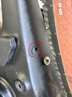

Ist dieser Stopfen mit Kabeldurchgang bei den Leuten ohne FE auch so in der Form oder ist das Loch abgedichtet? Habt ihr, die das FE bei sich abgebaut haben, das Loch gescheit zugemacht? Stört mich so ein wenig. Fliegt ja nun easy Dreck und Wasser rein.

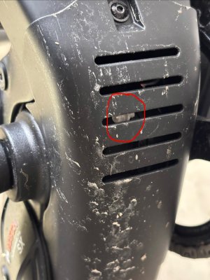

Als das Rad im Montageständer hing, viel mir auf, dass unten in der Motorabdeckung ein loses Teil rumfliegt. Keine Ahnung ob das da schon vorher lag oder ob sich durch das herausziehen des Kabels irgendwas gelöst hat. Jemand ne Ahnung was das ist?

Die Abdichtung habe ich beim Abbau so gelassen, das bisschen Wasser was da rein kommen sollte, kommt unten auch wieder raus.
Das Teil hinter der Verkleidung sieht aus, wie eine Quetschhülse um Kabel miteinander zu verbinden.
Die Motorabdeckung ist schnell weggeschraubt - dann ist es nicht mehr weit zur Erkenntnis, um welches Teil es sich handelt.
Dann kann man auch gleich noch nachsehen, wieviel Dreck es durch die Schlitze geschafft hat.....
Um das Loch im Stopfen zu stopfen, könnte man leicht von hinten etwas Sanitärsilikon verwenden. Ansonsten gibt es sicher auch irgendwo Gummi- oder Silikonstopfen passenden Durchmessers (Stichwort Karrosseriestopfen).
Ohne FE ist ein kompletter Stopfen drin - deiner sieht auch einfach nur aufgeschnitten aus fürs Kabel 🤷 Bei meinem war aber darunter das Loch ohne Schraube, hab ich direkt geschlossen, weil komplett sinnfrei da durchgehend alles von HR reinzuschleudern IMHO.
Die Motorabdeckung geht mit nur einer Schraube ganz easy ab. Ist vorne nur eingehangen, dann kannste nachgucken :) Sieht nach einer Steckverbindung aus würd ich sagen… nur wovon…

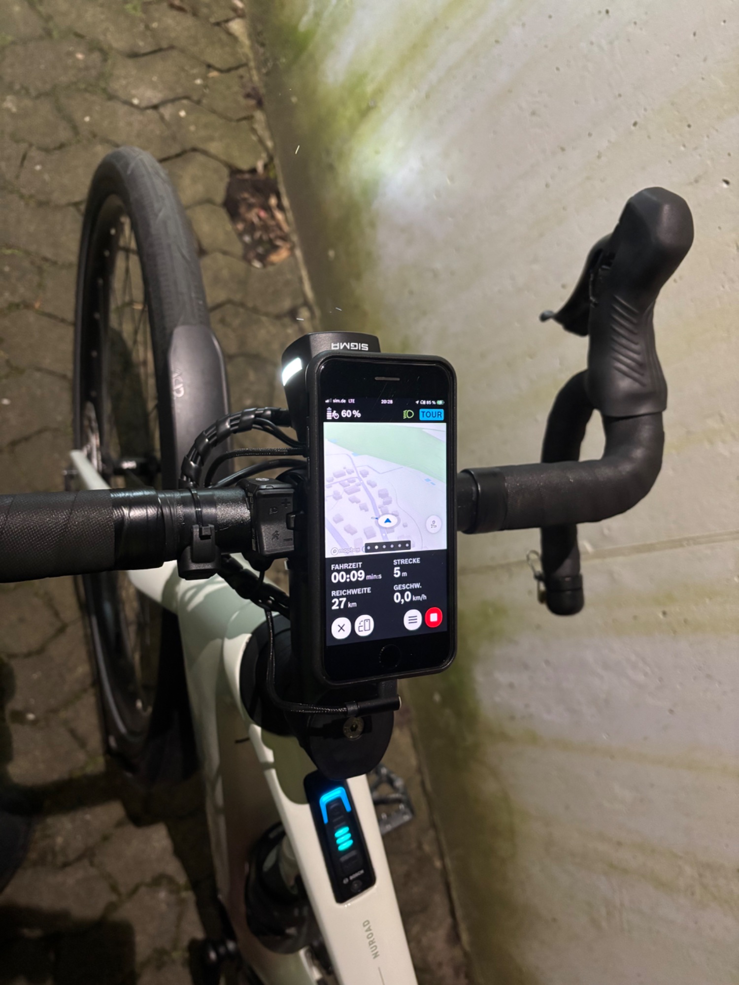

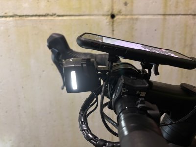

Allen, die gerne ihr Handy während der Fahrt über den Fahrradakku laden wollen und sonst keine Möglichkeit dafür haben möchte ich gerne die Sigma Sigma EOX FL 170 HB Frontleuchte ans Herz legen.

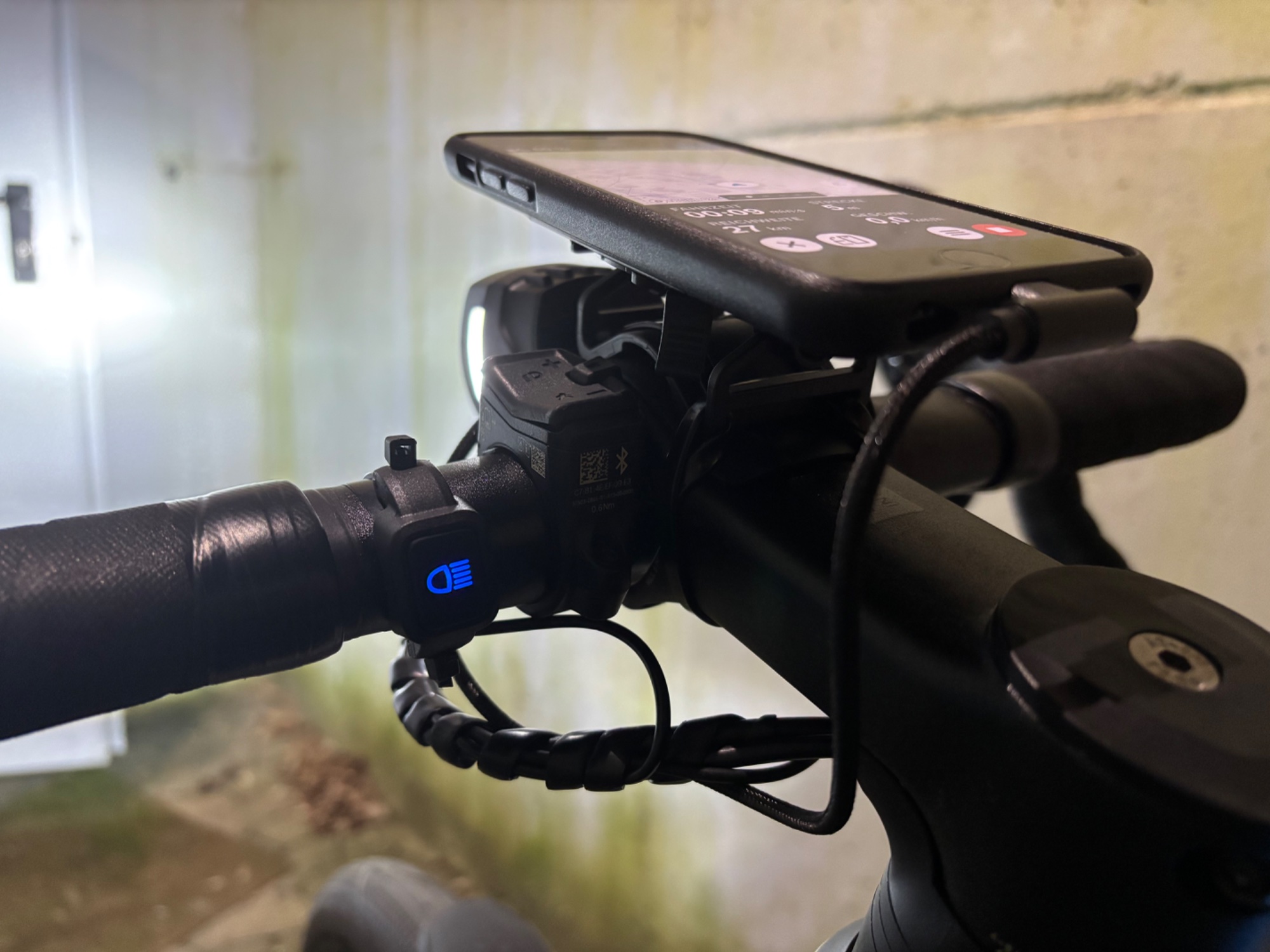

Sie bietet eine USB Ladefunktion und Fernlicht. So kann ich mein Handy mit laufender Flow App auch mal länger als 1,5h (altes, ausgedientes IPhone SE mit Zweitsim) nutzen. Die Ladung erfolgt über den normalen Lichtport und man benötigt kein extra HPP. Für mich eine gute alternative zum zusätzlichen Display zum Systemcontroller. Habe ein 2024er Modell und bis auf das Lichtkabel keine weitere Kabel fertig irgendwo im Rahmen vorbereitet. Müsste dafür also komplette Kabel ziehen und günstiger ist der Umbau dann auch nicht.
Einziger Wehrmutstropfen: Die Schelle für den Ferlichttaster passt nicht um den Gravellenker. Habe die Schelle etwas bearbeitet und es mit Kabelbinde gelöst. Nicht schön, aber hält.

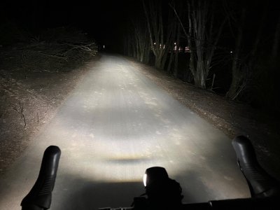

Und die Ausleuchtung ist auch brauchbar:
IMG_0074.jpegSubjektiv ist die Lichtausbeute im Abblendlicht ähnlich wie die des original verbautem Acid Scheinwerfer Acid Pro e110.
Mit Aufblendlicht entfaltet der Sigma Scheinwerfer dann sein ganzes Potential. Mehr brauche ich nicht und würde damit sogar im Wald fahren.
So sieht mein Setup nun aus. Gehalten wird das Telefon vom SKS Compit System- Ebenfalls mit stabilen Kabelbindern vorn am Vorbau festgezurrt. Hält bombenfest.
Noch schöner wäre es, wenn man die Datenseite von der Flow App bearbeiten könnte, dass die Fahrdaten wie Geschwindigkeit und gefahrene Strecke am oberen Bildschirmrand angezeigt werden. Ich muss den Kopf schon deutlich weit nach unten nehmen um mal einen schnellen Blick zu erhaschen.
So habe ich nun zwei Fliegen mit einer Klappe geschlagen: Der Acid Scheinwerfer war für mich nicht ausreichend- ich wollte eh einen neuen und ich wollte einen Display, der mir Fahrdaten und HF anzeigen kann. Angeschlossen habe ich die Leuchte übrigens an dem Kabel vom originalen Scheinwerfer. Abgeknipst und mit Lötverbindern verbunden. Das ganze dann ins Steuerrohr gefädelt und fertig.

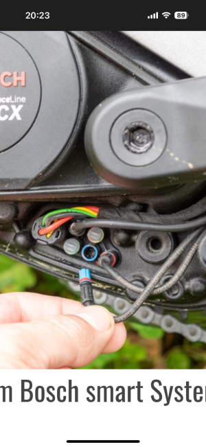

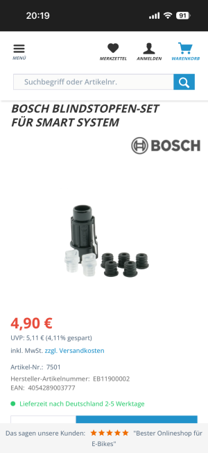

Der transparente Stopfen der bei mir unten in der Motorabdeckung lag ist übrigens von den HPP, LPP Anschlüssen vom Motor.
Der SX hat m.E. nur drei Buchsen, die beim FE eigentlich alle belegt sein sollten:
1. Akku - da passt der Stopfen sicher nicht
2. daneben Display/Kontroller - der sollte keinen Stopfen haben, sondern belegt sein
3. eine Buchse für Licht etc. In dieser Buchse sollte eigentlich eine Kabelspinne stecken (Licht etc.).
Der lose Stopfen stammt also vielleicht von einer ungenutzten Buchse der Kabelspinne?
