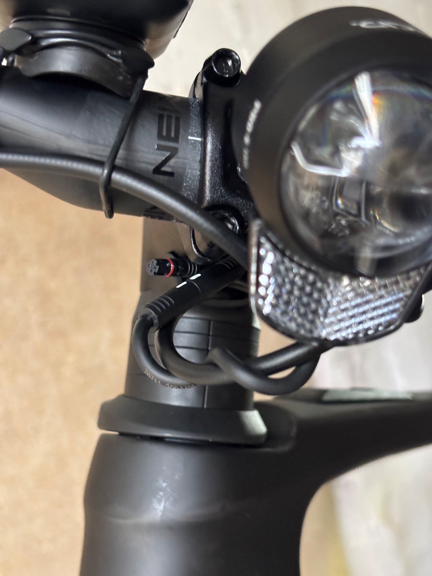

Wenn es um das Nachrüsten eines Kiox, Purions, Intuvias geht, liest man hier immer, dass das entsprechende Kabel vom Controller im Oberrohr durch den Steuersatz verlegt werden muss.
Es scheint, dass das bei mir bereits verlegt wurde. Ich nehme an, dass das der Händler bei der Montage der FE-Teile direkt gemacht hat? Scheint ja offensichtlich nicht üblich zu sein, wie man hier liest :-)
Hier ein Bild von meinem Rad.
Ich werde das wohl zum Anlass nehmen, mir doch noch ein Display anzuklemmen. Muss nur noch überlegen ob Kiox 300 oder Purion 400. Hätte gerne ein paar Leistungsdaten, daher vermutlich eher das Kiox, auch wenn ich keine Navigation benötige.

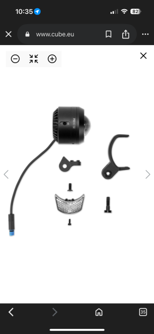

Noch ne Frage zur Leuchte:
Gibt es die ACID Frontleuchte Pro E-150 in unterschiedlichen Ausführungen? Wenn ich nach der Leuchte suche, finde ich diese immer nur mit dem Halter darunter. Wenn ich nach Haltern für die Leuchte suche, finde ich noch diesen hier von ACID der passend sein soll. Die daran montierte Pro E-150 hat aber keinen Halter unten und stattdessen einen Verschraubpunkt an der Seite.
Weiß da jemand was zu?
Ersatzhalter ACID Pro E-150
Edit 2:
Dem Bild hier nach zu urteilen, kann ich den Halter abschrauben und die Blende eventuell verdrehen. Muss ich mir mal ansehen, wenn ich später zur Garage komme :-)
Vermutlich kriege ich die Leuchte mit dem Ersatzhalter etwas tiefer montiert, sodass ich das Garmin per FP-Link darüber bekomme.

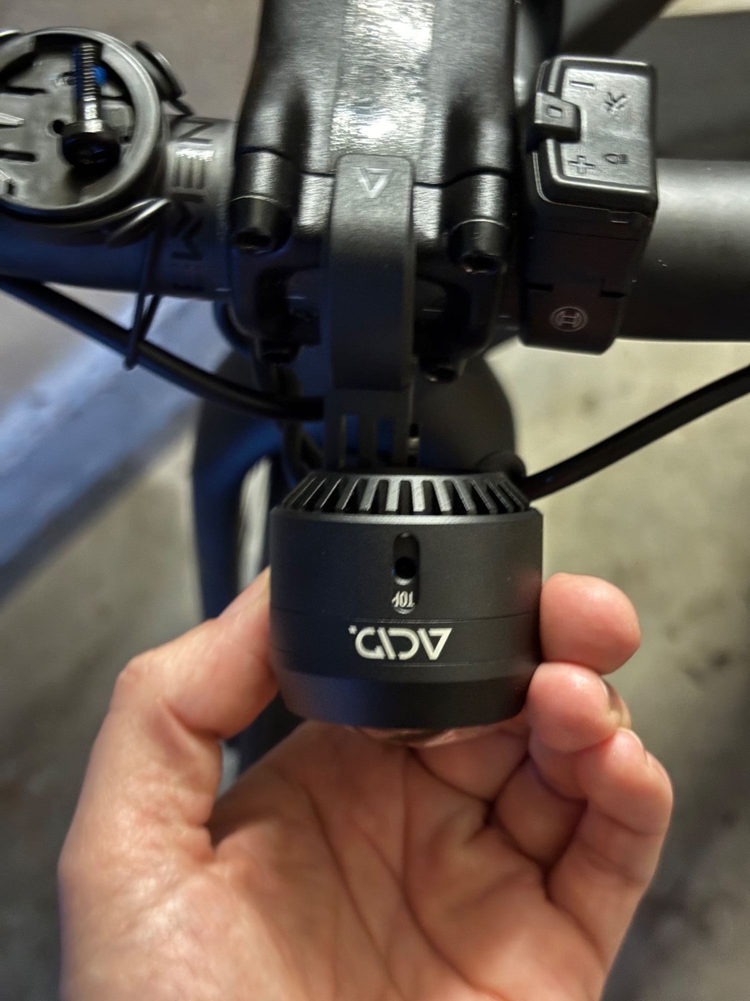

Auch wenn ich Gefahr laufe, euch mit der Lampenthematik auf den Keks zu gehen, nochmals ein kurzer Nachtrag :-D
Habe die Lampe soeben auseinander gebaut. Wenn man die untere Halterung demontiert, kann man die Blende verschieben. Es gibt an der Seite und auch oben noch einen Verschraubpunkt. Somit kann man die Lampe auch auf der Unterseite des FPI-Link montieren. Leider gibt es keinen passenden Adapter. Lediglich die GoPro-Halterung, wobei diese eigentlich funktionieren müsste… Ich werde es testen :-)
