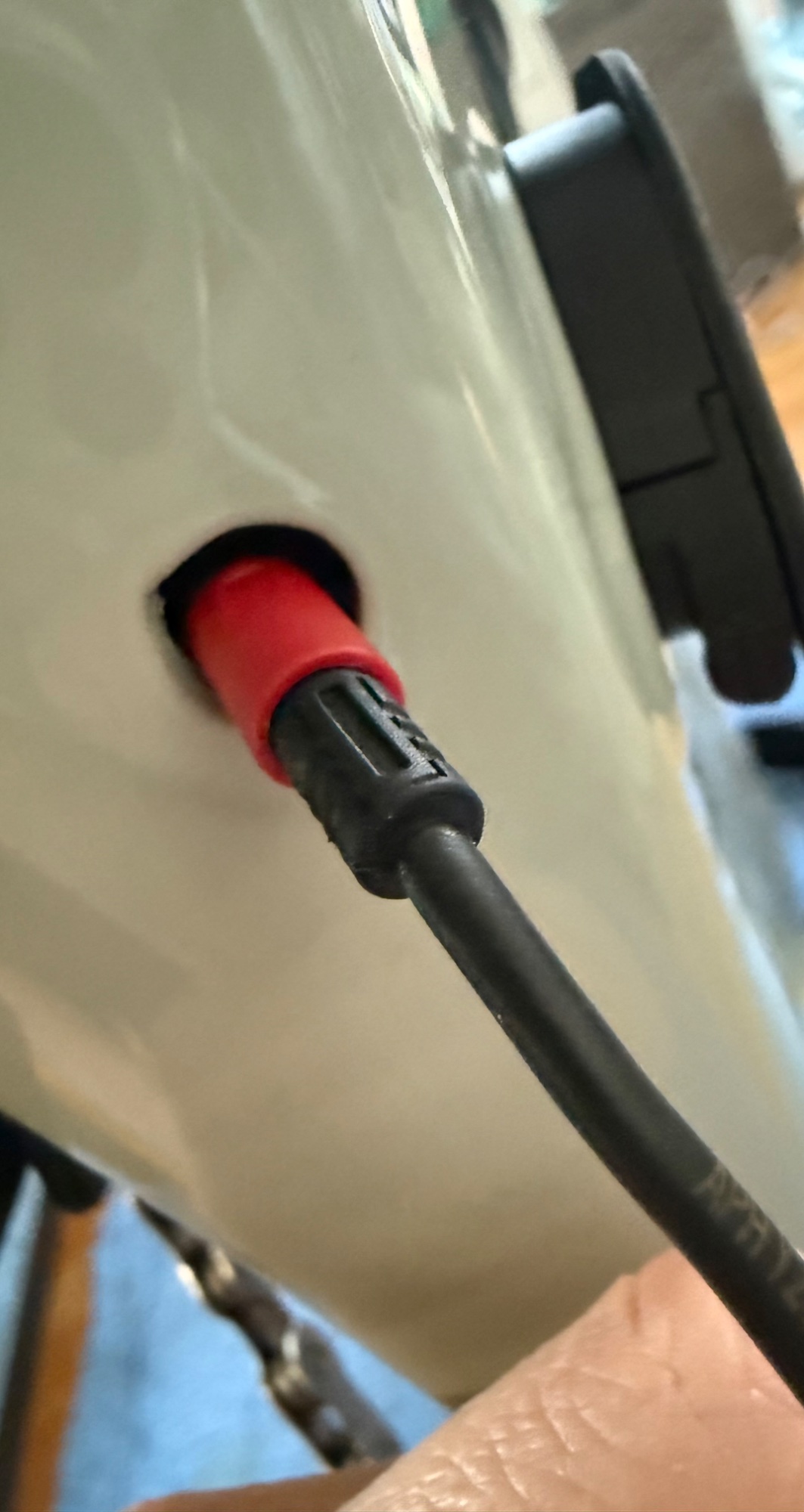

Ich überlege gerade, mir das aktuelle Nuroad Hybrid EXC als FE zu holen, da ich es günstiger als das nackte bekommen kann. Grundsätzlich würde ich die Bleche und den Gepäckträger gerne demontieren. Problematisch ist es wohl mit dem Rücklicht (integriert im Schutzblech), wie ich gelesen habe.
Weiß jemand, ob es im aktuellen Modelljahr weiterhin keine Steckverbindung gibt? Schwer nachvollziehbar irgendwie…

Es ist so einfach, habe es eben gemacht.
Schutzblech und Gepäckträger gemeinsam abschrauben, dann die Gummitülle vom Rücklichtkabel aus dem Rahmen nehmen und das Kabel solange vorsichtig ziehen, bis der Stecker zu sehen ist, der im MPP Kabel steckt.
Den dann einfach ausstecken, Buchse zurück in den Rahmen und Gummitülle wieder rein.
Sollte bei den vorherigen Baujahren auch so einfach sein.

Ich habe dasselbe letztes Jahr beim 25er Modell gemacht. Den Stecker des MPP kriegst du allerdings kaum mehr aus dem Rahmen raus, wenn das Kabel einmal ausgesteckt ist. Ich habe das originale Rücklicht gleich durch ein fixes Licht an der Sattelstütze ausgetauscht.
Klasse, danke für die Info.
Motor etwas abhängen sollte dann auch kein Problem sein. Bei mir kommt aber auch ein Varia dran. Darauf möchte ich nie mehr verzichten.
