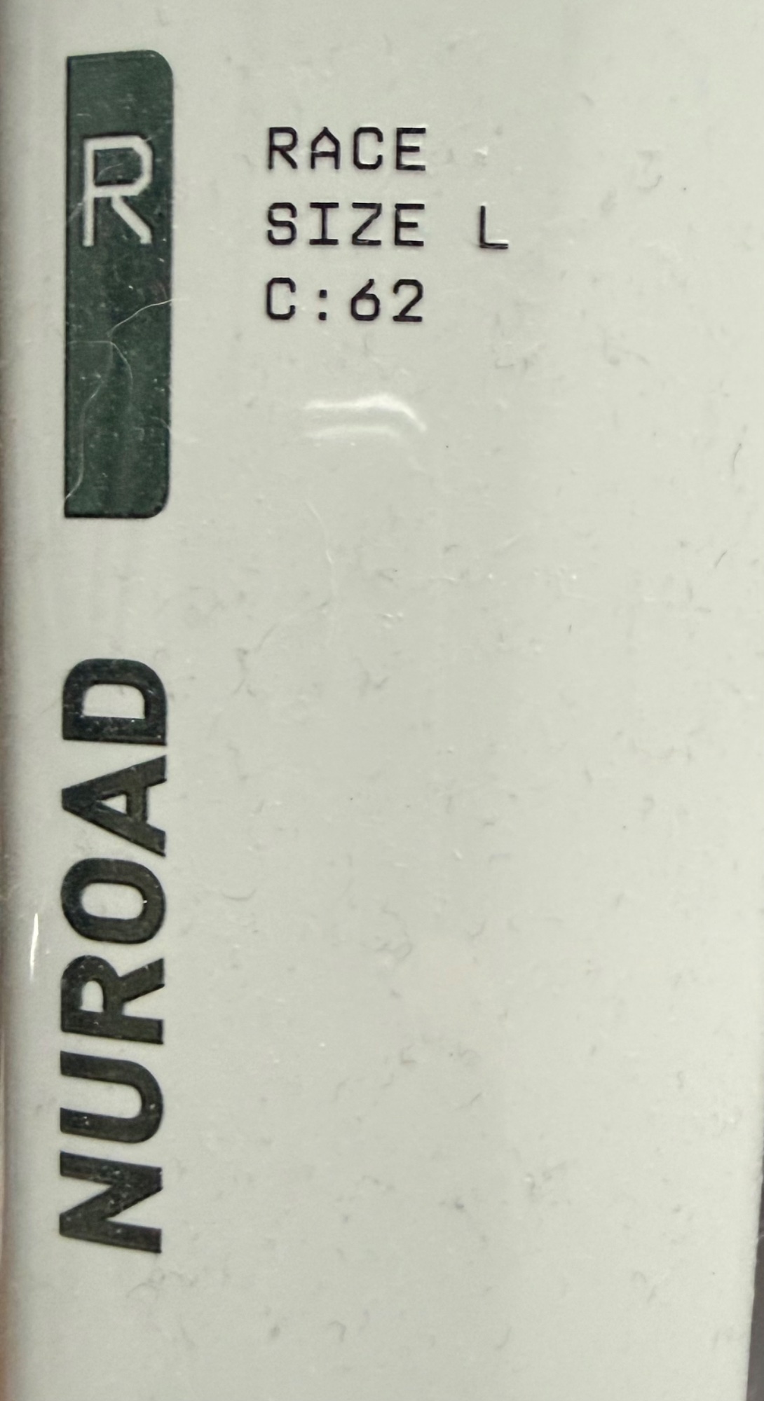

was erkenne ich das 2026 Modell?
An der Beschriftung auf dem Oberrohr.
Sieht sie so aus wie auf dem Bild, ist es ein 26er Modell
Beim 25er Modell ist die Bezeichnung quer und nicht längs.
