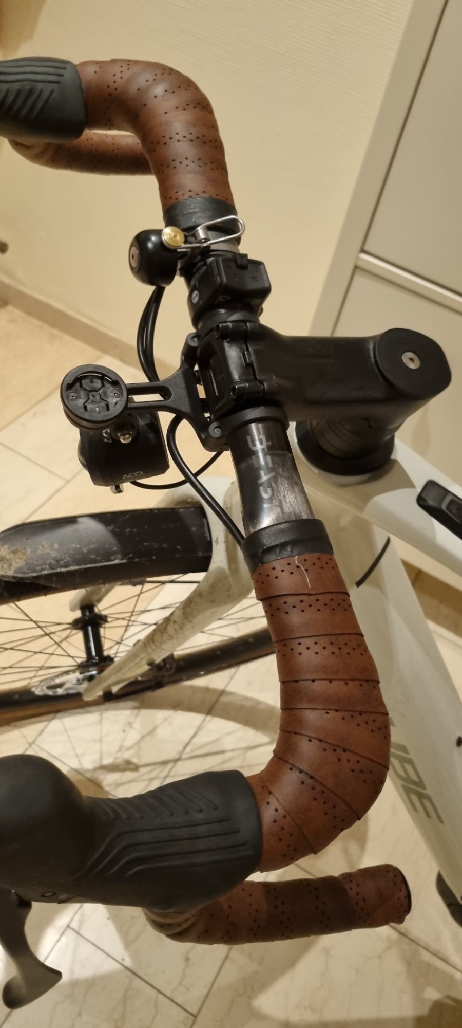

Schade finde ich das das vordere Licht mit einer Schelle befestigt ist. Es gibt doch von ACID direkt ein Mount für "auf" den Vorbau zu klipsen.
Auch für nen Garmin usw. zu bestigen gibts einen ACID FPILink für Navigation Mount. Leider nirgens Online zu finden. Wenn den jemand man Online verfügbar sieht gerne Bescheid geben.
Danke hatte jetzt mal das Bedienteil draußen und das Kabel/Licht vorne geht wirklich zum Motor. Schade das das Kabel am Cube Licht fest verbaut ist, sonst könnte man zumindest das Kabel liegen lassen, wenn man doch mal Licht braucht. Ansonsten muss ja wieder der Vorbau ab und der Motor runter geklappt werden. Leider blockiert das Licht z.b. einen Garminhalter usw..

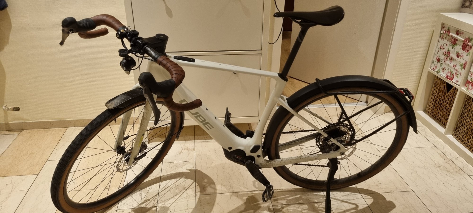

So nach einen Monat, mit dem Cube, was soll ich sagen, es passt.
Obwohl es eine echt gestreckte Sitzposition ist, erfüllt es meinen Anwendungszweck schnell hin zur Arbeit, und wenn es zu windig ist oder ich zu Kaputt bin, mit Motor zurück. ;)

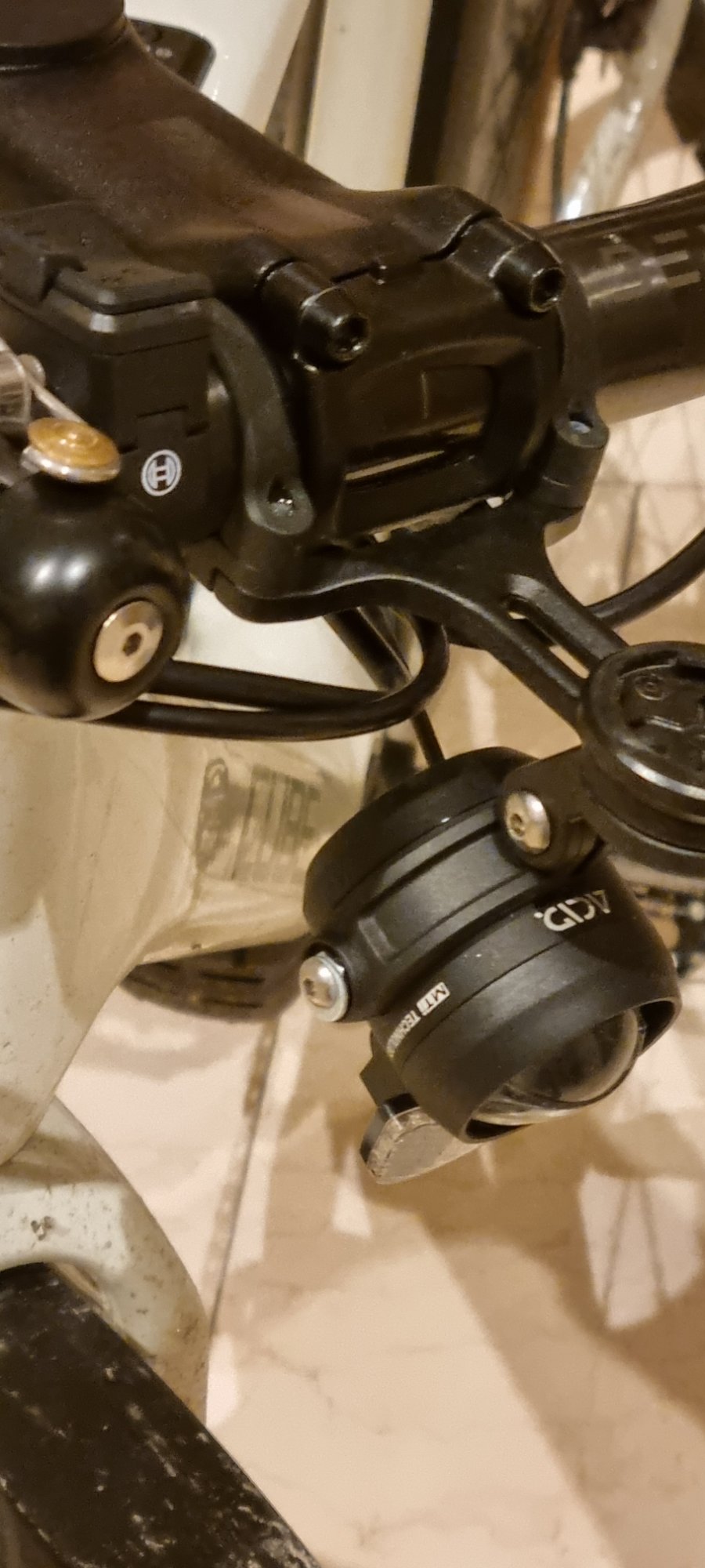

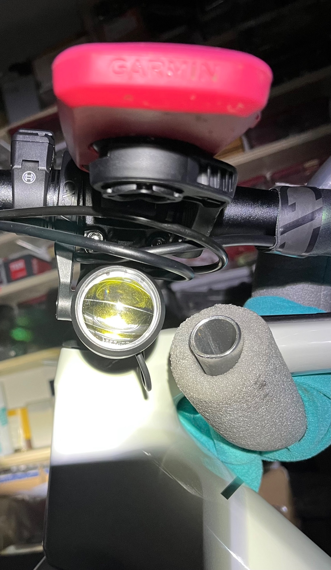

Danke für die Info. Hab jetzt nochmal geschaut und den Lampenhalter ganz nach unten gedreht, neben der Mini Remote. Dann ist die Lampe direkt unterm Vorbau hinten und gut geschützt.

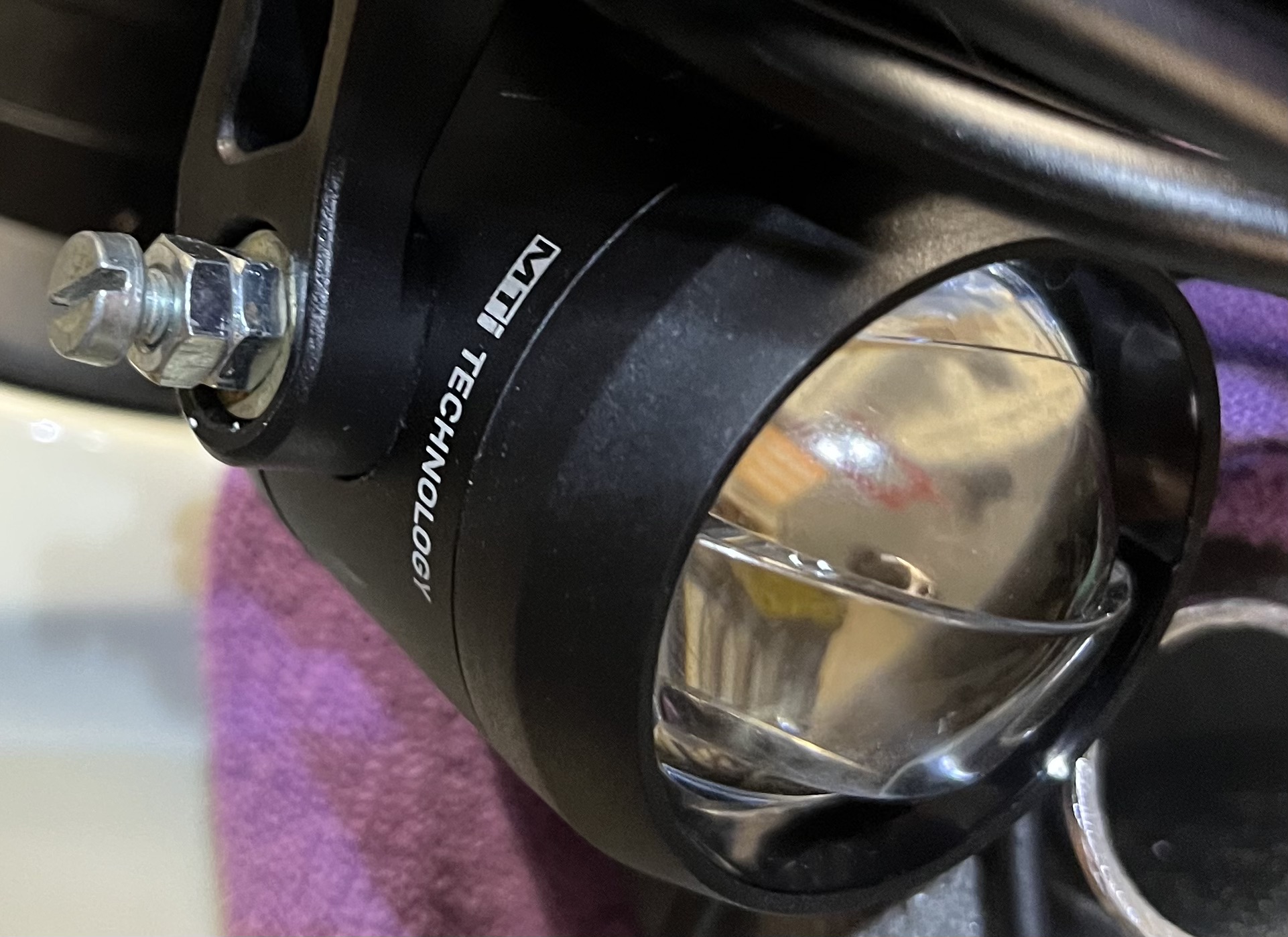

Leider ist wohl jetzt das Gewinde zur Befestigung der Lampe, an der Lampe selber durchgedreht. 😩.

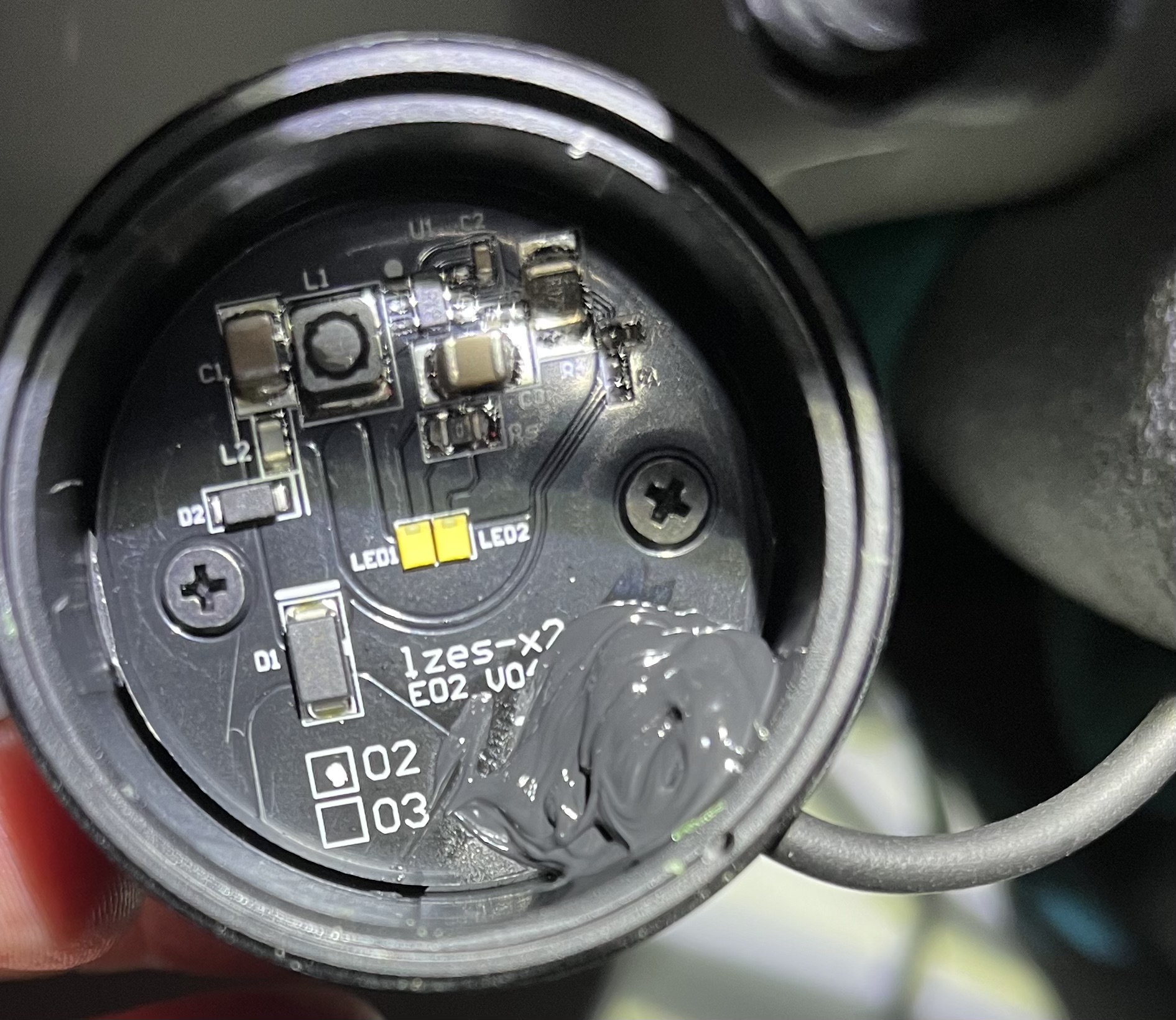

Die Lampe ist aber auch sowas von billig gemacht, wenn man mal die Streuscheibe abschraubt, ist die Anschlusskabel Durchführung nur großzügig mit irgendeiner Dichtmasse zugeschmiert.
Durfte das Gewinde in der Lampe auch nachschneiden ;-) und dann eine andere Schraube nehmen.....
Wäre mir bei meiner Lupine nicht passiert
Ja ist halt billigste Herstellung. Mit was du nachgeschnitten da es ja ein Sackloch ist? Besonderer Schneider und mit Feingewinde?
Hab jetzt mal ne normale Schraube rein gedreht und die Lampe mit Mutter gesichert. Zwar nicht das schönste aber hält. Wird noch schwarz gemacht.
