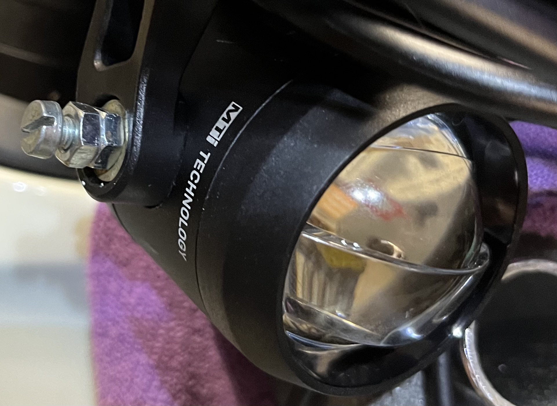

Moin. Ich wußte, ich muss vorsichtig sein mit dem Gewinde. Aber die Qualität ist noch viel schlimmer, als ich dachte... Sanft die Schraube angezogen, da packt gar nix, Gewinde sofort defekt. Wie genau hast du das Gewinde nachgeschnitten? In der gleichen Größe oder ausgebohrt und ganz neu rein das Gewinde ne Nummer größer?
Tja das ist echt beschissen mit der Lampe aber auch andere Verschraubungen. Ich habe einfach eine M4 Schraube eingeschraubt auf der noch 2 Muttern sind um die Lampe zu kontern. Muss das jetzt nur noch schwarz machen was man auch vorher kann. Wenn das nicht mehr hält werd ich das ganze einkleben bzw. wenn trockener wird kommt die Lampe/Schutzbleche ganz ab. Einfach durchbohren und innen eine Mutter geht nicht da dort die Platine ist.
Klar der Preis vom Cube ist schon sehr gut aber man merkt an vielen Stelle wo gespart wurde. Sind zwar nur immer Kleinigkeiten aber auch die Verschraubung des Gepäckträger, des Schutzblech usw. sind genauso schlecht.
