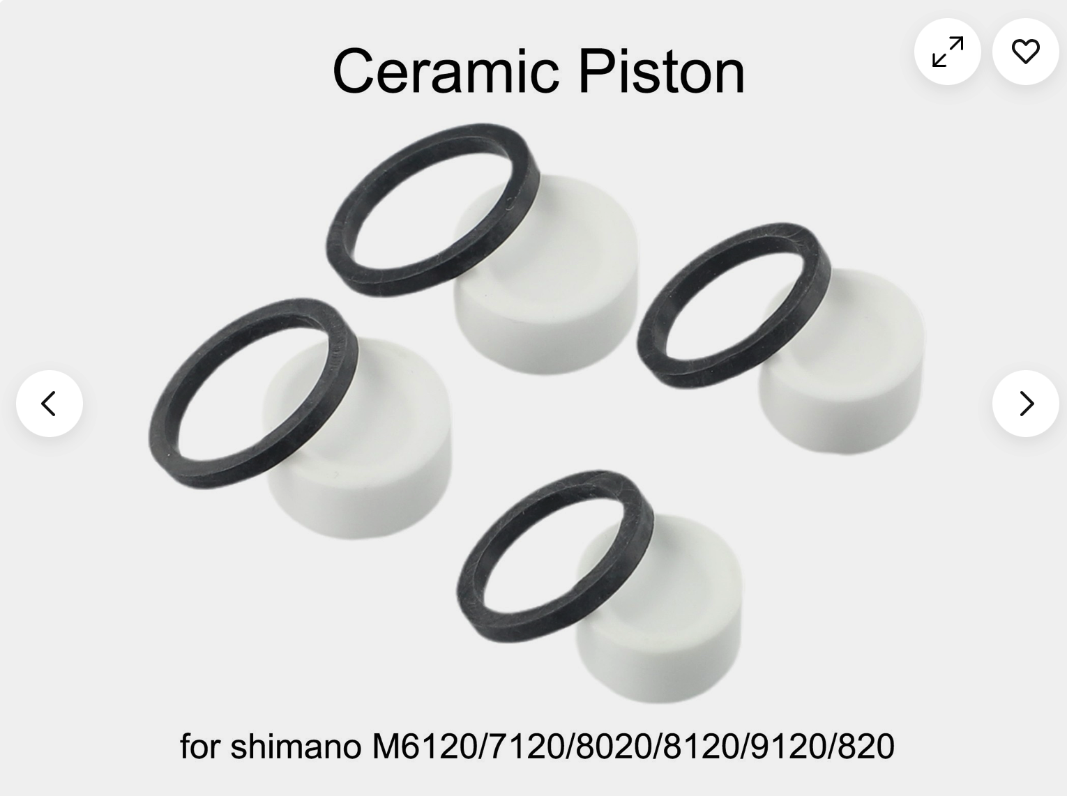

Ich habe keine Ahnung wo du das her hast?
1.) Der Sattel ist nicht massiver als der XT Sattel aus der gleichen Serie. Ich hatte beide, die sind identisch. Die neuen Sättel sind etwas filigraner von der Optik.
2.) Der Hebel ist identisch zum Hebel der XT der gleichen Serie. Die neueren Modelle haben eine linearere Kurve.
3.) Die Kolben sind zumindest ab der BR-820 gleich groß.
