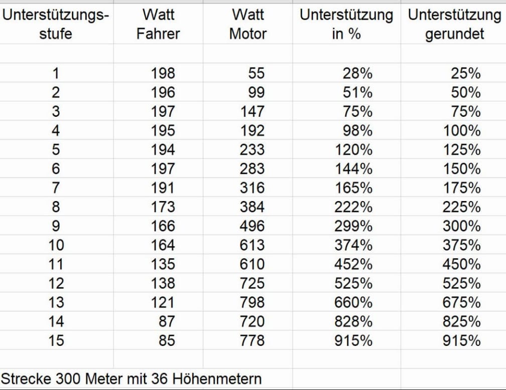

Gibt es eigentlich %-Werte zu den 15 Stufen bei der Unterstützung?
Nein - leider nicht. Ich wollte die Werte aus Gründen auch haben aber habe Sie bislang nicht bekommen.
Max sind ja wohl 800% bei Stufe 15.
Ist das linear, also ca. 53% pro Stufe...
Nein, die Unterstützung ist nicht linear.
Ist das so richtig?
In einem Selbstversuch wurden folgende Werte ermittelt. Wobei eine max. Unterstützung von 915% nicht plausibel ist, daher sind die Werte mit Vorsicht zu genießen.
Also zusammenfassend sind es ca 25% Schritte bis Stufe 7, dann zieht es an (8 +50%, 9+ 75% ...)
