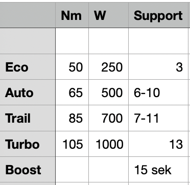

Meine Einstellungen:
ECO: bei gemischten Touren mit Bio- und Stromern
AUTO: Standard
TRAIL: wellig (+- 5m), ohne Schalten, und bei langen steileren Anstiegen
TURBO: wenn unsicher, ob für mich die Steilheit technisch "machbar" ist, ohne Schalten
BOOST: never
AUTO: Standard
BOOST: never
