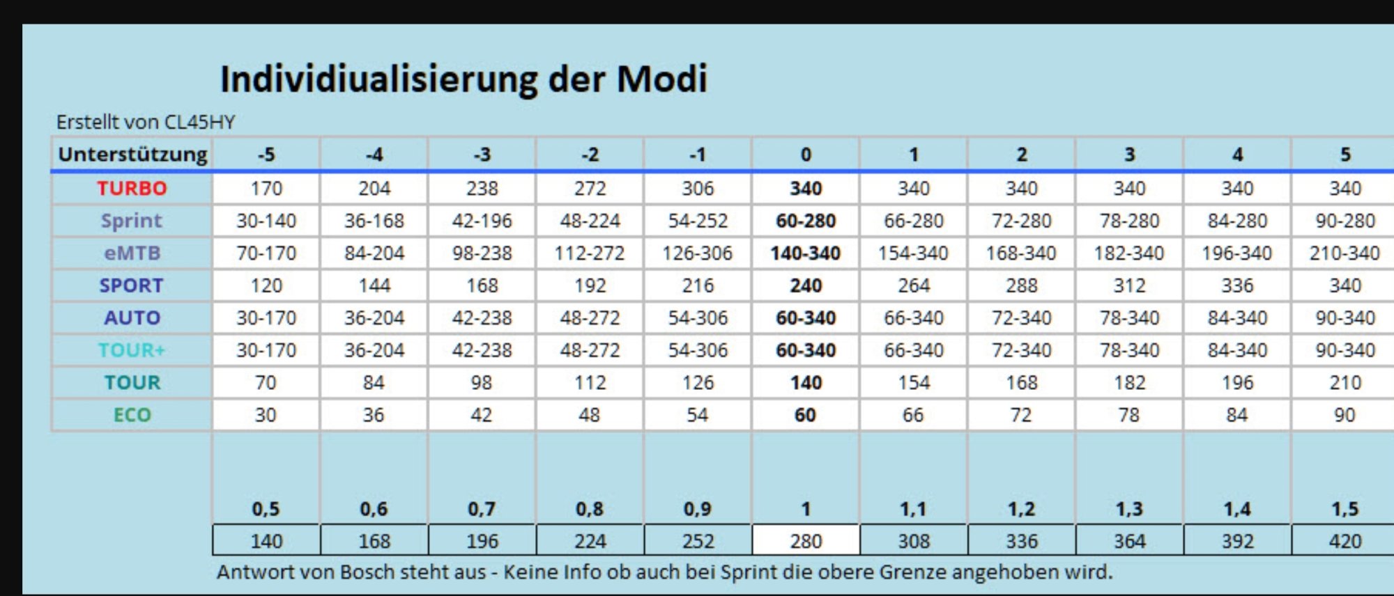

Hallo, ich habe ein neues Bike,welches mit dem Bosch Kiox 400c ausgestattet ist und habe eigentlich keine Erfahrungen damit,sondern nur mit der TQ50 Motor/Akku Einheit.
Nun meine Frage/Problem: wenn ich in der Bosch Flow App die Unterstützungsstufen individuell anpassen, zB. den Eco Modus auf 175W einstelle, unterstützt mich dann der Motor nur bis 175W und nicht weiter,oder schiebt der Motor auch über die eingestellten 175W weiter? Denn ich habe das Gefühl,dass der Motor nicht abregelt,bei den eingestellten Werten.
Ich kenne beim TQ das System so,dass der Motor über die eingestellten Werte nicht hinausgeht.
Zusätzlich zu dem eingestellten Watt-Wert kommt es noch darauf an, welche Unterstützungsstufe Du eingestellt hast.
Diese regelt, wie viel Prozent Deiner Eigenleistung vom Motor dazugegeben wird. (Geht aber natürlich nicht über die eingestellten Maximal-Watt hinaus).
Ich habe da gerade nur eine ältere Tabelle (vor dem Leistungsupdate) im Pedelec-Forum gefunden. Irgendwo gibt es das auch von Bosch, meine ich. Aber zur groben Orientierung reicht es vermutlich.
