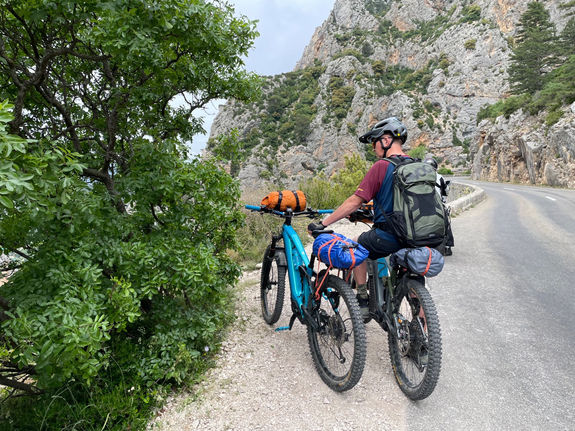

Wenn‘s über mehrere Tage geht, wird man schon mal zum Packesel. Das Fahrverhalten ändert sich, der Bremsweg, die Entladegeschwindigkeit.
