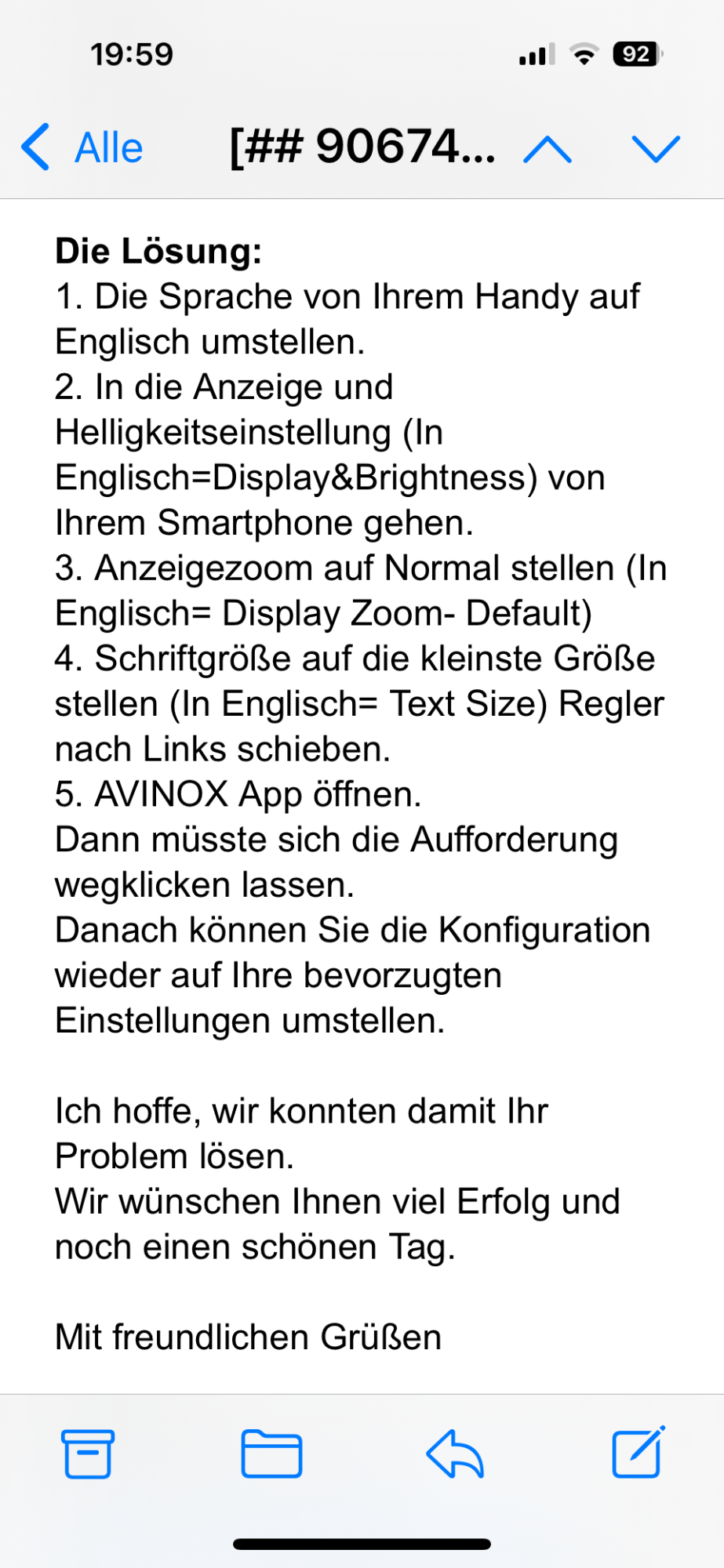

Problem ist bekannt und es wird an einer Lösung gearbeitet.
Workaround: App nochmal deinstallieren, Sprache auf Englisch und den kleinsten Font auswählen...
Der Text ist in manchen Sprachen wie Deutsch oder Französisch wohl zu lang 🙈
Dann sollte es gehen!
Anbei eine offizielle Info von Amflow zu meinem Problem falls das jemand auch hat

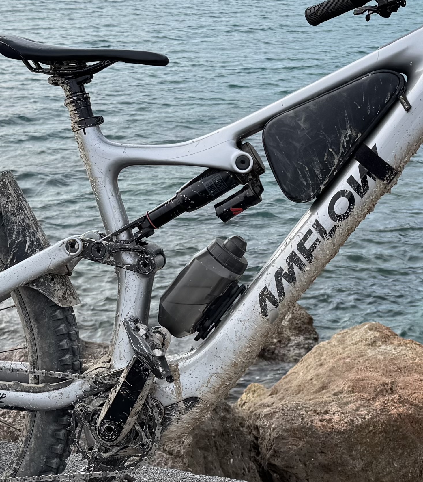

Ja die Fidlock Schrauben sind zu lang. Ich habe Schrauben verwendet, mit denen ich normalerweile Bremsscheiben befestige. Die passen super und man hat sie oft eh übrig.
Die große Flasche passt grad so ohne Ausgleichsbehälter soweit ich mich erinnere.
Mit Ausgleichsbehälter (Rockshox Superdeluxe) dann nicht mehr. Ich verwende nun den Adapter:
https://www.fidlock.com/consumer/twist-bike-base-adapter/me09603-p00000-alb
Damit ist deutlich mehr Platz. Meine Keego Flasche klappert aber leider so leicht am Ausgleichsbehälter.
Wenn du das mit einer 600mL Flasche von YT kombinierst, klappert gar nicht, da ist mehr als genug Luft.

590 mL hab ich mal ausprobiert, bin den kleinen Dämpfer aber quasi nie gefahren, daher ist meine Erfahrung da nicht so gut.
Die YT Flaschen sind echt sinnvoll, da passt oft eine Größe größer als mit der normalen Fidlock Flasche. Passt von der Breite auch gut zum Amflow Unterrohr.
Ich habe das silberne mit dem Standarddämpfer. Ich habe die große Flasche mit 800ml drin (Größe L)
Ich bin mir auch nicht bewusst, dass ich besondere Schrauben genommen hätte. Kann aber sein, dass ich den Fidlock-Halter aus einem anderen Rad mit kurzen Schrauben hatte.
Aber jedenfalls passt bei mir eine große Flasche.
