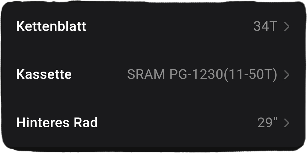

weiss jemand was die Kassettenkonfiguration in der App macht?
habe nun eine Sram Xs1270 verbaut, welche jedoch nicht gelistet ist.
