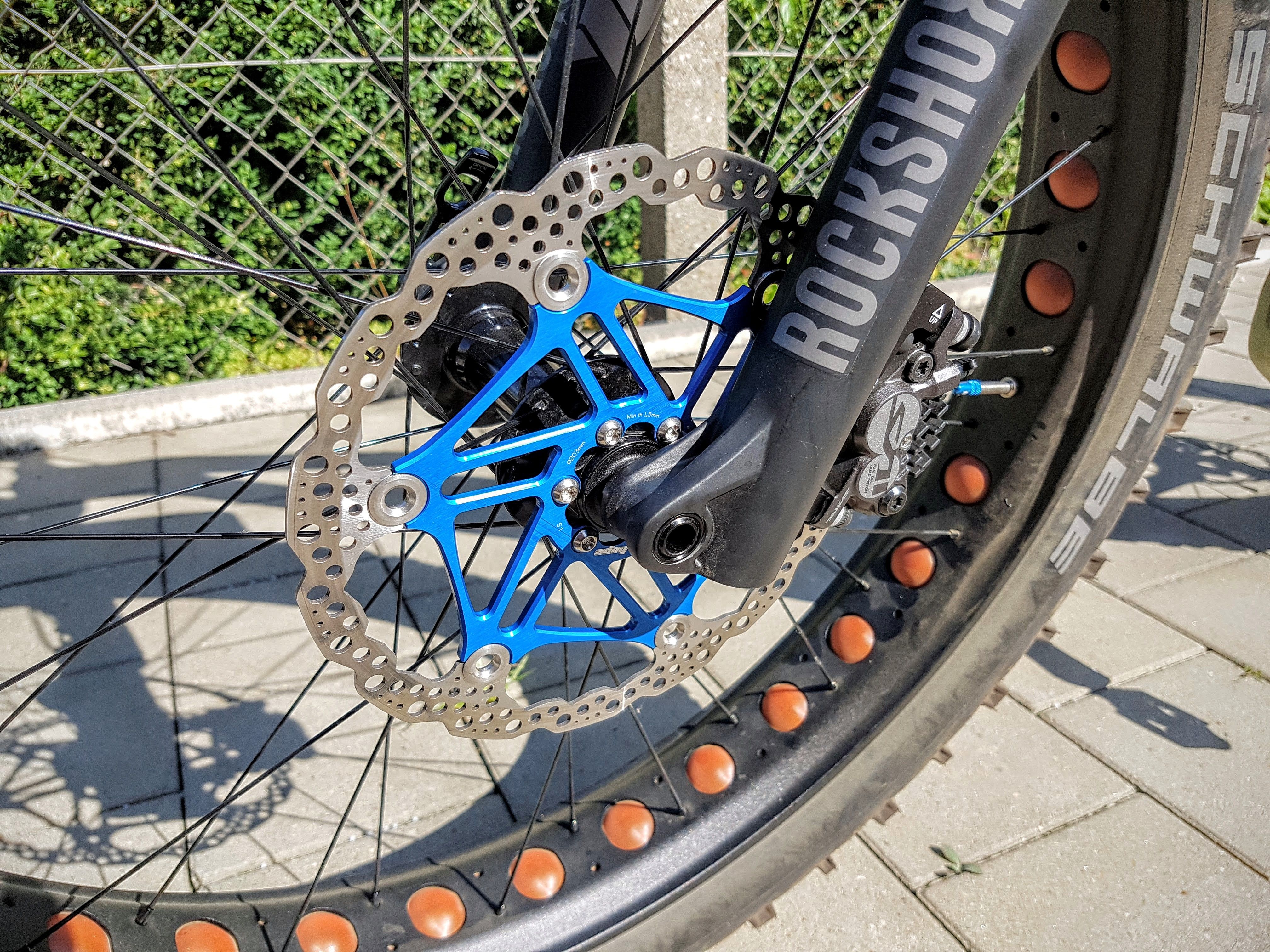

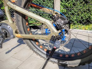

Ich hatte das Glück, eines der wenigen 15er FatSix zu erwischen, die serienmäßig die SAINT verbaut hatten.
Einzige bisherige Tuningmaßnahme, war die Umrüstung von den 180er Shimano Ice-Tec, auf 203er schwimmend gelagerte Hope vorne und hinten.
Gibt bei den 120+ Kilo Systemgewicht ;) einfach mehr zuversicht. Zudem sind die Hope nicht so quietschanfällig und bremsen zudem spürbar besser.
Mein Schwager hatte an seinem 15er die XT und rüstete auf die Zweikolbenanlage von Hope um - mit 180er Scheiben. Er ist aber auch etwas leichter als ich. :P

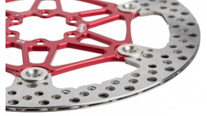

Wer mal eine Hope Moto FR V2--- 2-teilig schwimmend gelagert --- gefahren ist weis was eine Bremsscheibe abkann.
Nicht mal der größte Brems Hong bringt die Scheibe an die Grenzen, eher brennen die Kolben ab. Der Preis ist natürlich für das bisschen Metall überirdisch im Vergleich zum KFZ oder Moped Sektor….aber das sind wir ja schon gewohnt.:'(
