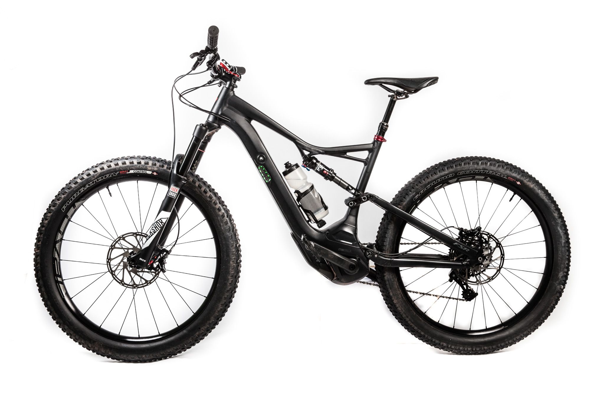

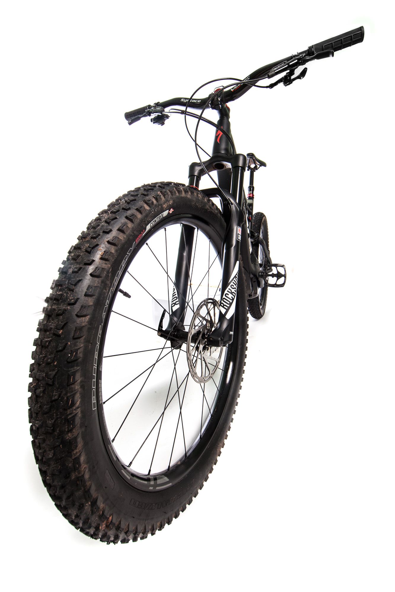

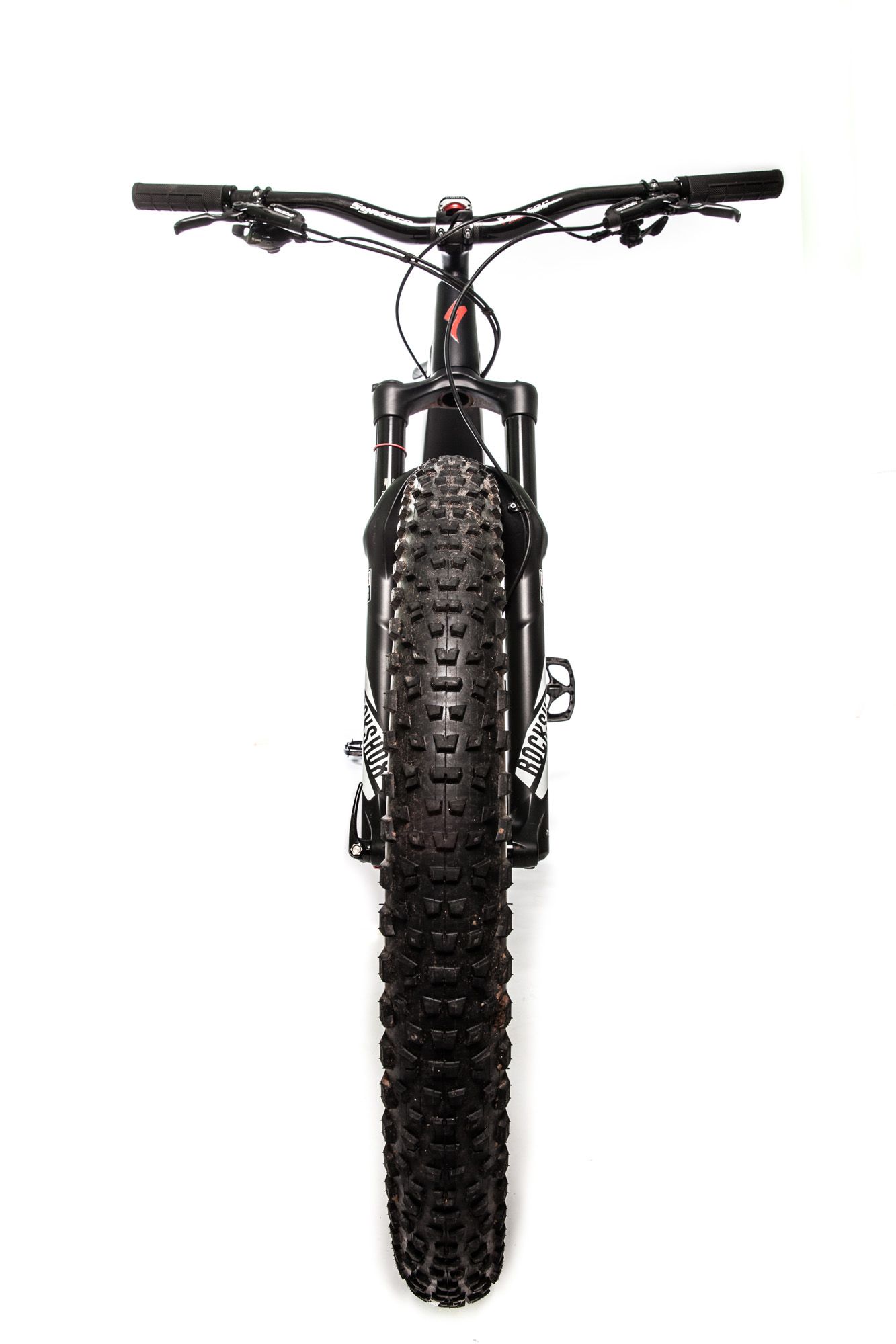

Genötigt von der Langeweile bedingt durch miserables Sommerwetter war ich mit meinem Levo mal beim Fotografen :winkytongue:
Auch das beste Rad der Welt benötigt ein wenig tuning :) Die ersten kleinen Schritte vom Comp zum B-Works sind getan, vieles steht noch offen.
Farblich wird alles in Schwarz/Rot gehalten.
Bis jetzt geändert wurde:
Obligatorisch:

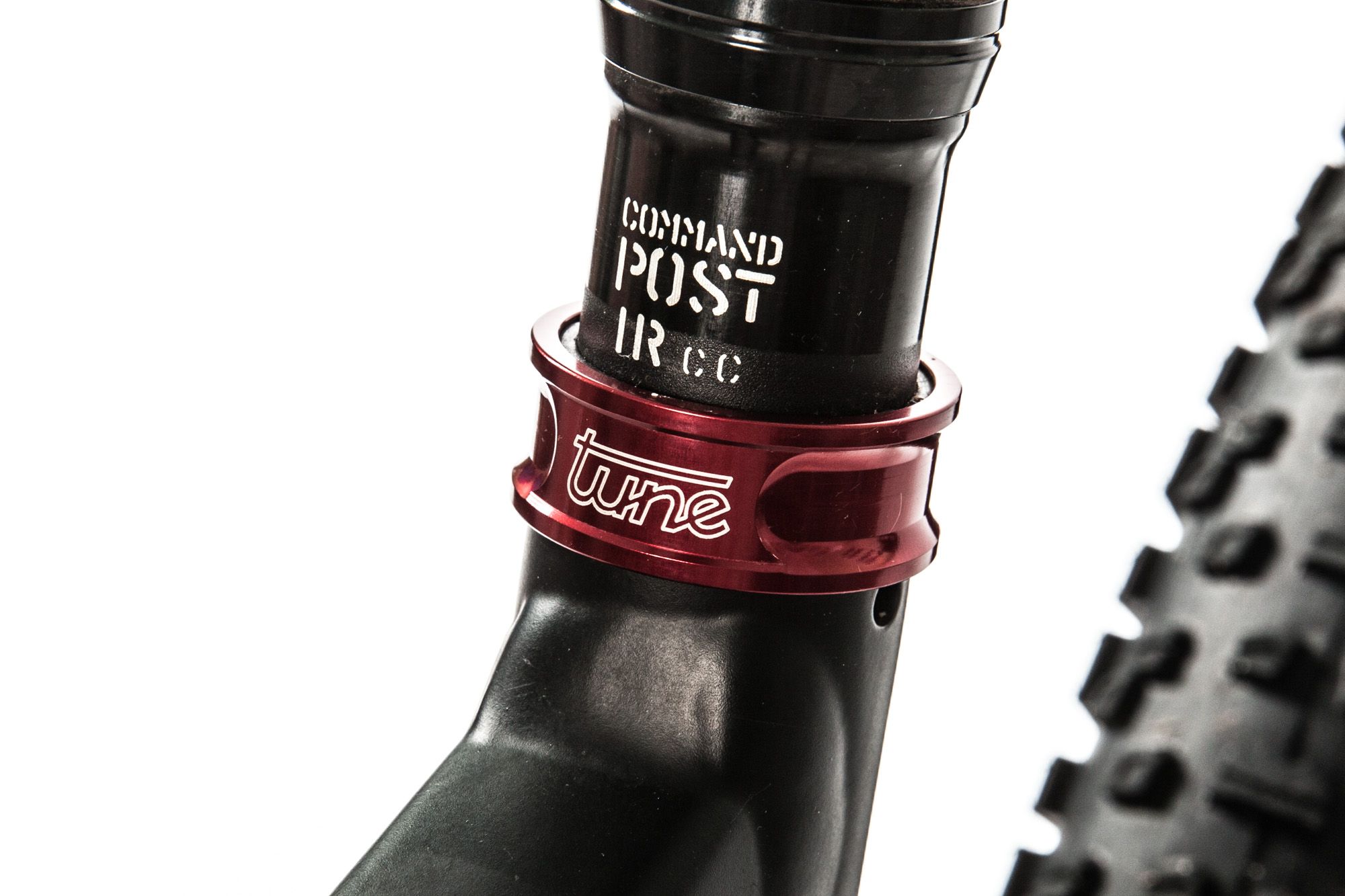

Tune Sattelklemme

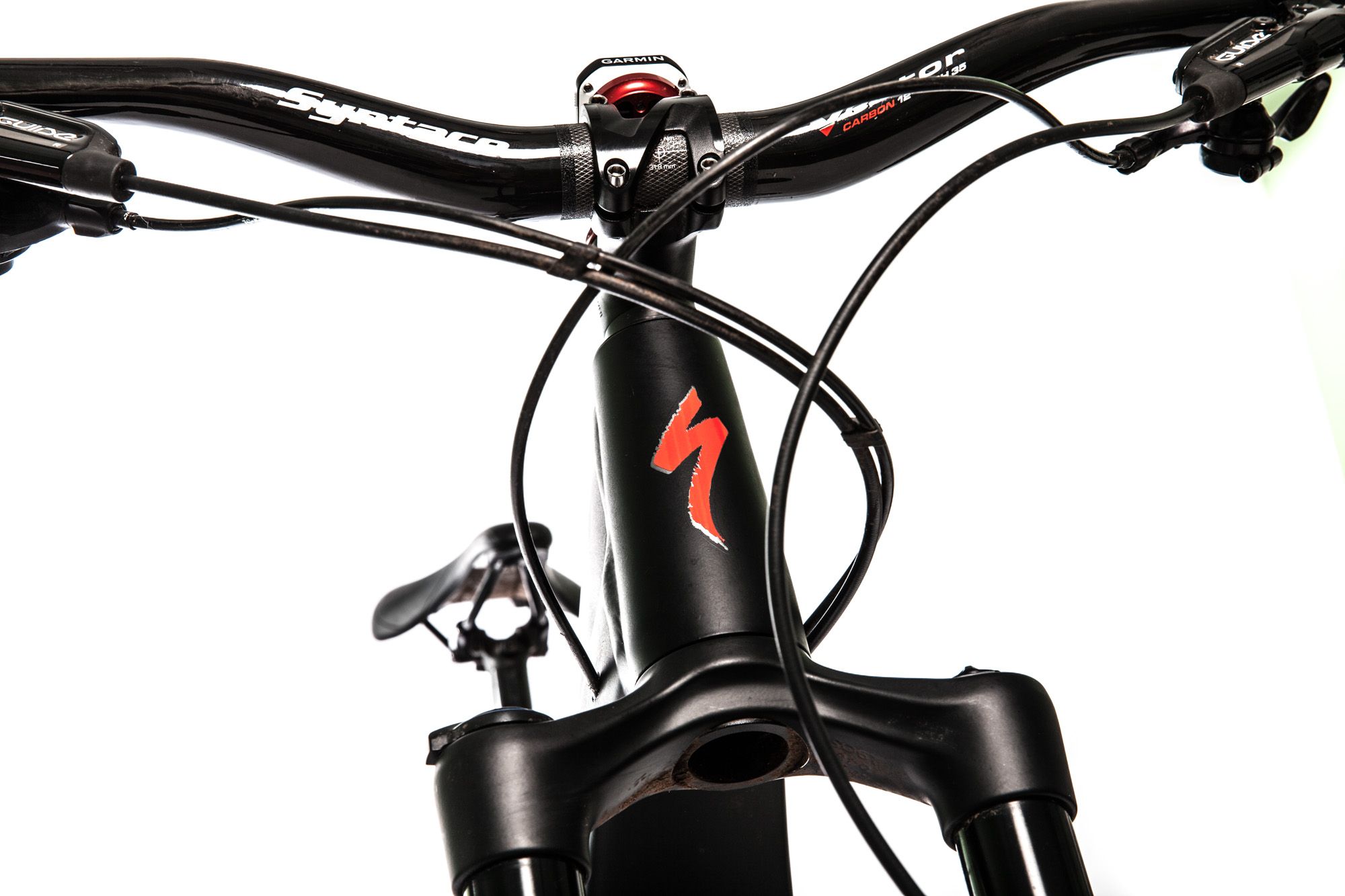

Lenker:
Syntace Vector Carbon 35high 12er Kröpfung
Pedale:
Specialized Boomslang
Kassette:
SRAM XX1
Kette:
SRAM XX1
Ahead Kappe:
Specialized mit Kettennieter (danke Specialized!)

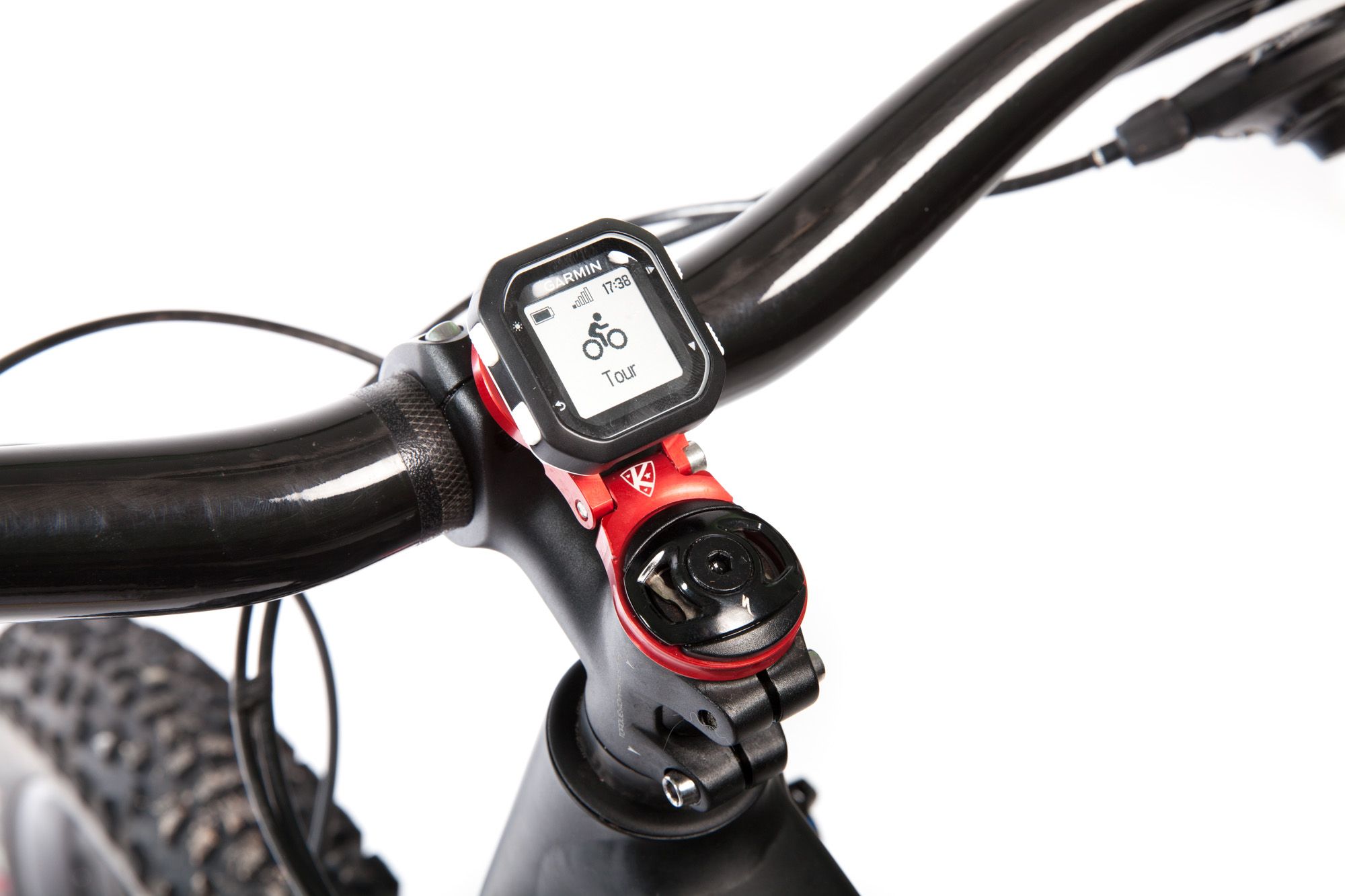

Fahrradcomputer:
Garmin EDGE25 mit K-Edge Vorbauhalterung
Außerdem wurde umgerüstet auf Tubeless

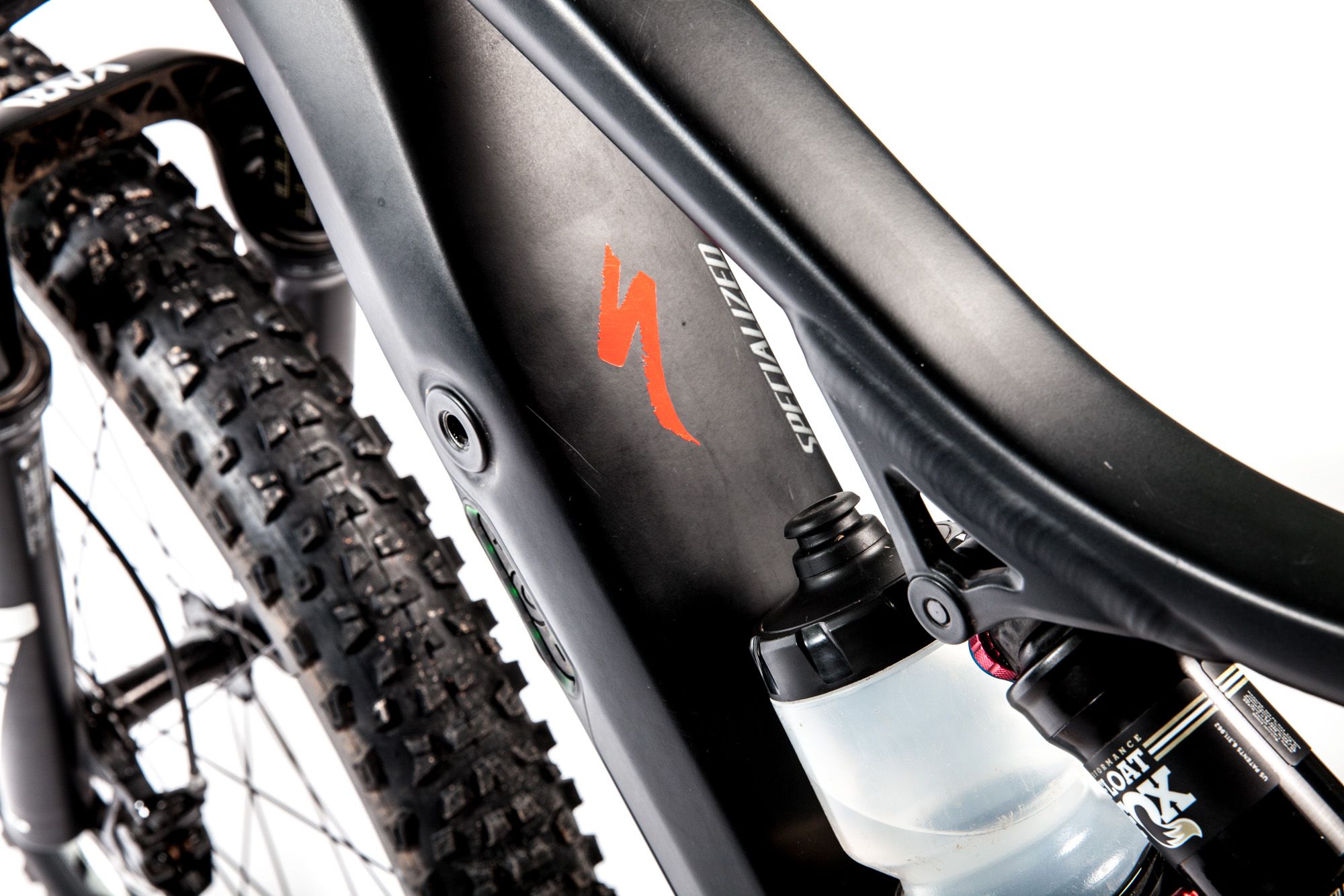

Hier ein paar Bilder:
Kurzfristig steht noch auf dem Plan:
Neue Schalt-Sattelzüge:
JAGWIRE Elite Link Shift in rot
Neue Bremsleitungen:
JAGWIRE Pro Hydraulic Hose in Sterling Silver
Neuer Sattel:
SQ-Labs Ergowave 612 Carbon
Gabel auf 160mm verlängern.
Neue Schaltung ist vorgesehen, hier steht die Entscheidung zwischen Rohloff und EX1 offen.
Wenn die Bremsen unten sind kommen auch neue dran. Möglich wären die
SRAM Guide Ultimate,
Magura MT7 oder
Brake Force One H2O
Hier bin ich noch völlig unentschlossen..

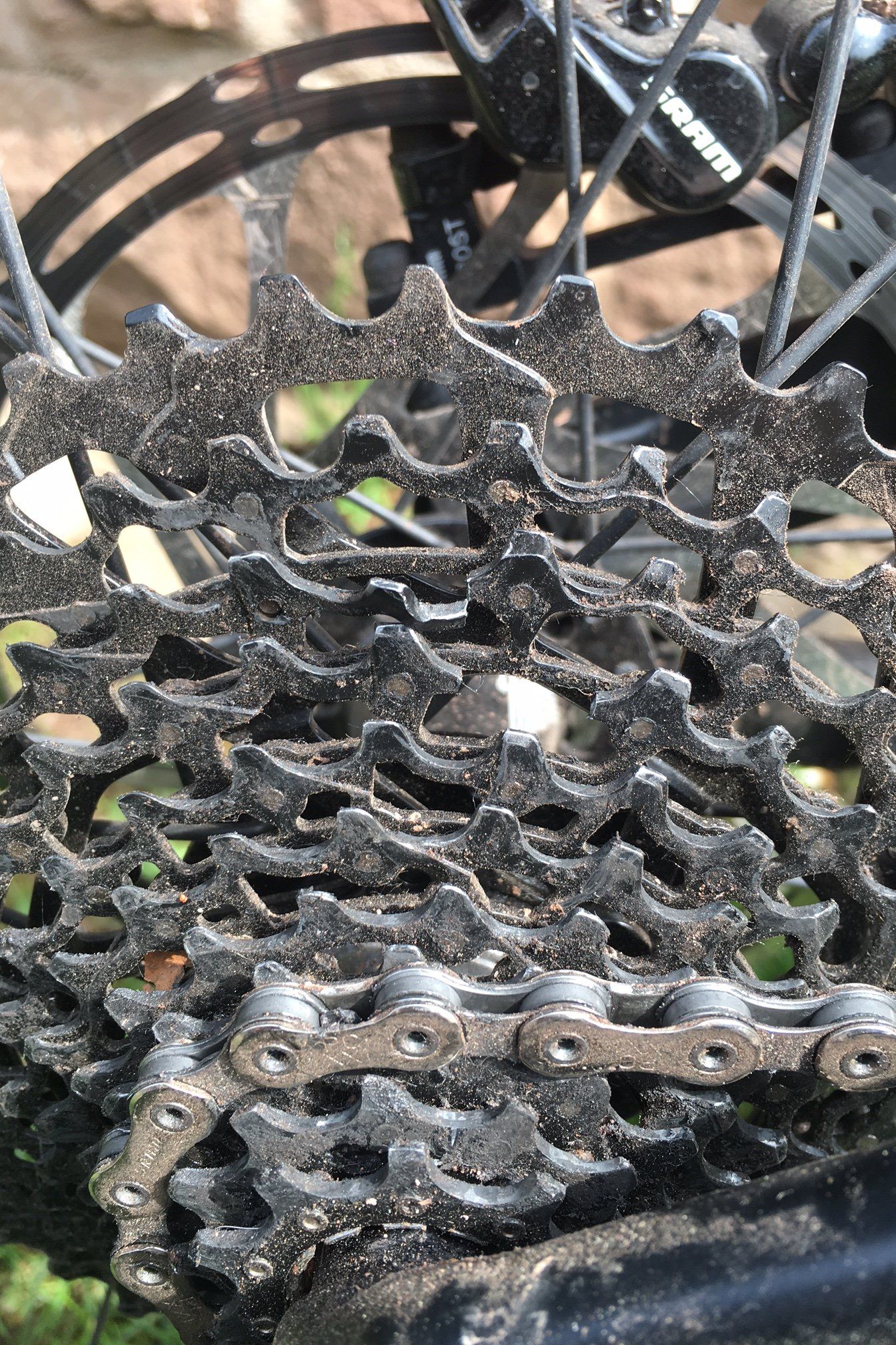

@birdie Die Kette lief schon deutlich besser als die Serie, auch auf der GX Kassette. Hab aber wegen eines Defekts - mir hats die Kassette förmlich zerrissen, auch die auf XX1 getauscht. War nochmal eine ganz deutlich Verbesserung.
Dennoch immer noch nicht so das ich es als optimal bezeichnen würde.
IMG_1058.JPG Die GX Kassette After Impact :) Weis nicht genau was mir da rein gekommen ist. Hat im wilden Gelände geknallt wie sau und dann lief es nicht mehr so rund :pensive:
