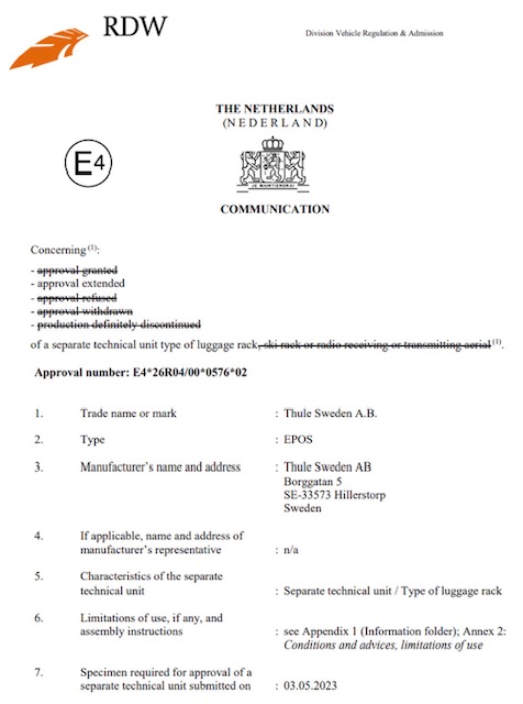

Schau dir mal Videos vom Thule Epos an, der beste Träger den es gibt!
Der ist dir aber viel zu Teuer und deshalb empfehle ich den natürlich nicht..

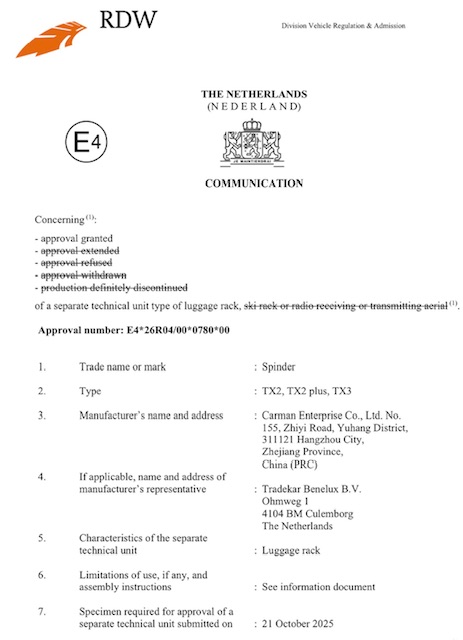

Schau mal nach dem
Spinder SX2
Die haben den Epos nachgeahmt. Du könntest den ja fürs Forum mal testen
Auf bike-x.de gibt es schon einen kleinen Bericht zu dem Teil. Der gamechanger bei Epos und diesem ist einfach das es keine starren Bügel mehr gibt.
