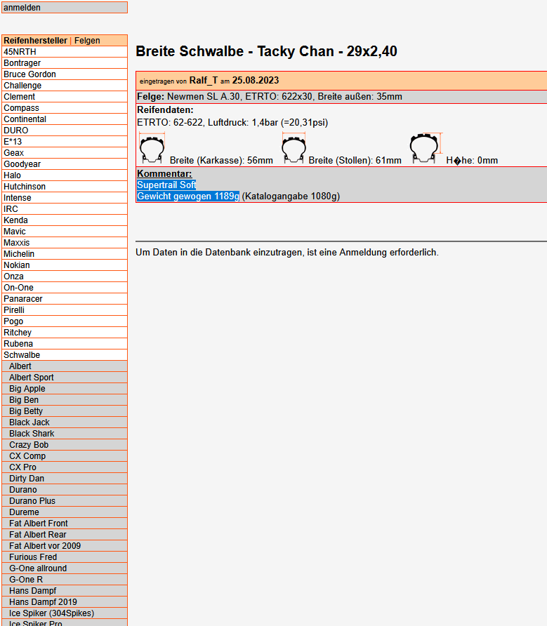

Bisherige Infos sind alle weit über 1kg für 29x2.4
