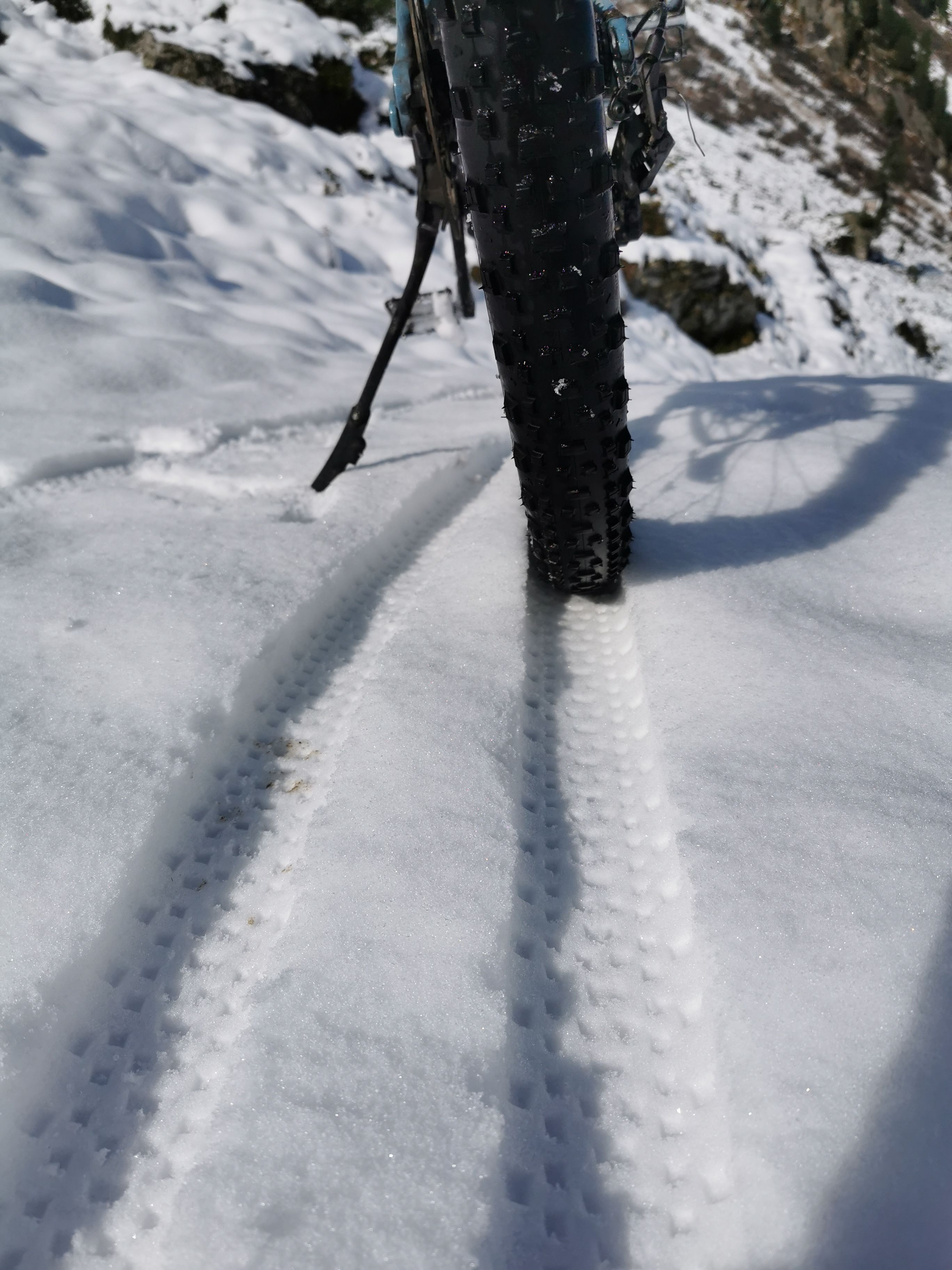

ich hab in letzter Zeit auch einige leichtere WP Reifen getestet (Trail, Cross, Race) die haben auch alle einen guten Grip solange man nicht dauernd im tiefen Schlamm und Matsch unterwegs ist, für Normalfahrer und Tourenfahrer mehr als ausreichend

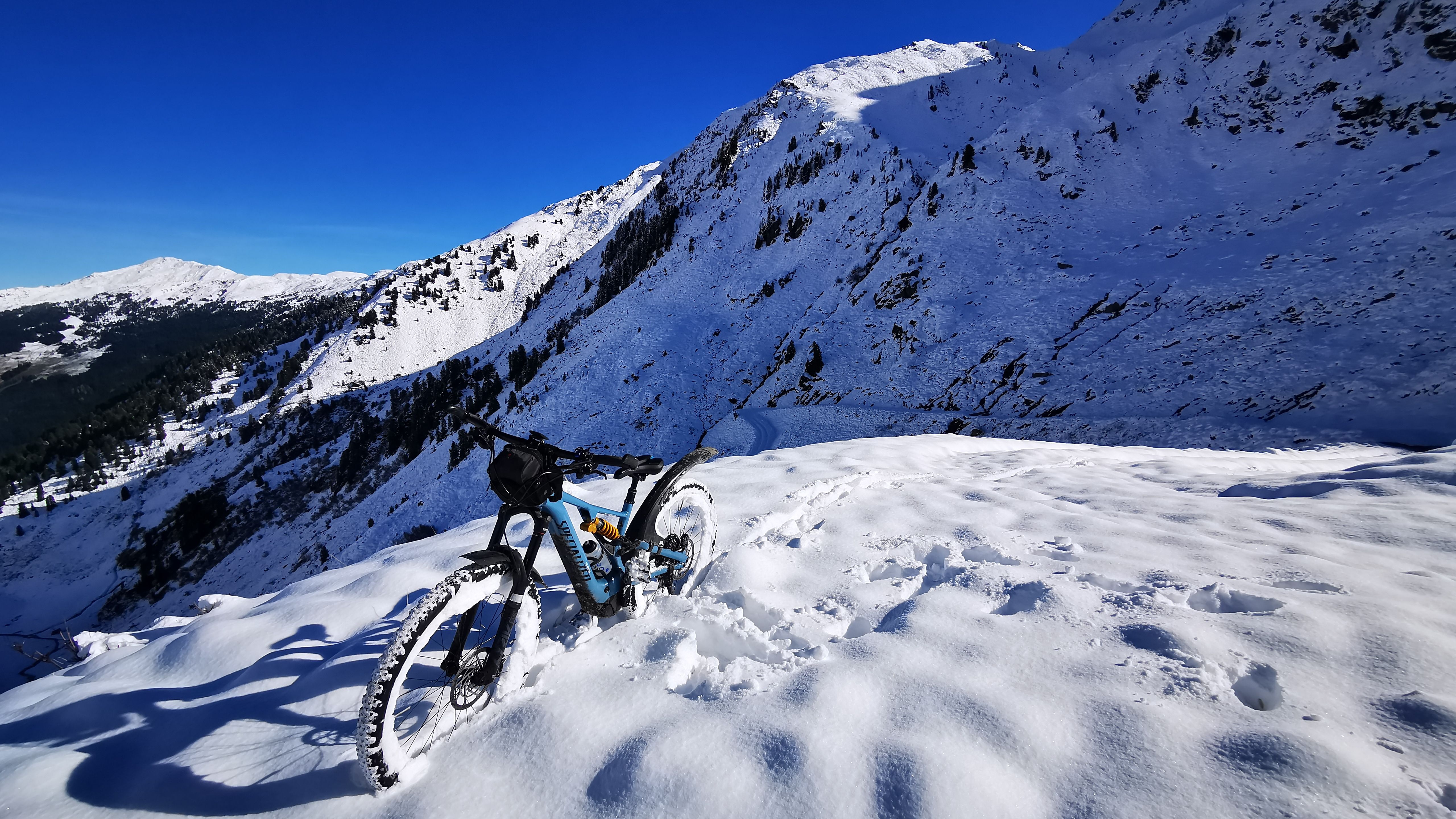

für meinen Einsatzzweck (Bergtouren) genügen die alle locker, bin heute sogar mit dem WP Race bei 20cm kalten Pulverschnee mit ordentlichen Grip hoch gefahren, die WP Gummi gehen auch bei kalten Temperaturen sehr gut, ich hab im Tiefschnee nur etwas nach Gefühl den Luftdruck abgesenkt (war bei ca. 1,1Bar)
der etwas schmälere WP Race (ich hatte den 2,4x29 drauf) erreicht im Pulverschnee besser den griffigen Untergrund als die breiteren Reifen und das Profil macht nicht zu (zumindest bei kalten Schnee)
die leichteren WP Reifen rollen auch sehr gut (brauche weniger Akku) und sind sehr leise, beim Enduro war etwas störend dass man die Seitenstollen sehr gut spürt und hört, vor allem wenn man mit geringeren Druck fährt oder bei leichten Kurven, aber sonst war ich damit auch zufrieden
Lg Tirolbiker63
WP Race bei Schnee

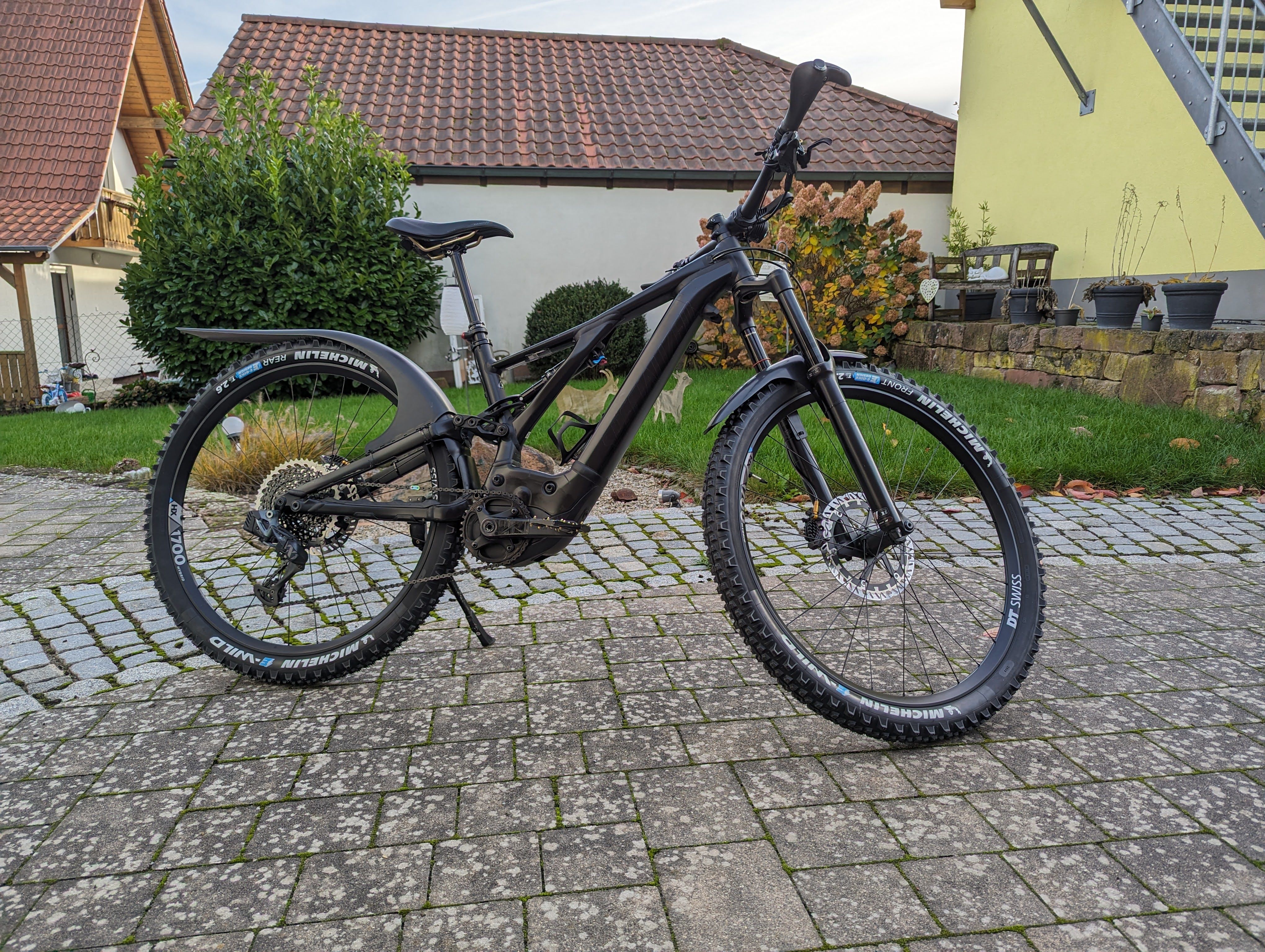

Die letzten Tage habe ich meinen zweiten Laufradsatz hergerichtet und gestern alles montiert einschl. einer passenden neuen XX1-Kette. Die Bremsbeläge habe ich auch gleich erneuert.
Hinten und vorne wurden Michelin E-Wild in 2,6" installiert:
Da die Reifen noch Luft verloren haben und deshalb bewegt werden mussten und weil ich die neuen Beläge einbremsen musste, bin ich dann um 15:30 Uhr noch mal los.
Es fiel mir an einer leichten Steigung zunächst auf, dass ich ungewöhnlich viel Kraft brauchte um auf Geschwindigkeit zu kommen.
Ich habe dann extra nochmal angehalten um die Tune-Einstellungen in der Mission-Control App zu prüfen (normalerweise fahre ich 15-25-45%).
Es hatte sich aber nichts verstellt. Es waren die neuen Reifen, die spürbar mehr Kraft gekostet haben.

also ich hab das sofort gemerkt als ich auf die schnelle Kombi (Race/Race) gewechselt hab, das war irgendwie so ein Gefühl als ob man hoch fliegt, und der Akku hält auch länger, bei leichten Abwärtsstrecken die ich gut kenne rollt man deutlich schneller usw.
ich war auch total überrascht dass ich im Tiefschnee so gut hoch gekommen bin, das kannte ich bisher nur vom WP Trail, der Race war eigentlich mehr für die wärmere Jahreszeit gedacht, der bleibt jetzt aber drauf weil der Gummi auch bei kalten Temperaturen guten Grip hat
für mich Bergtourenfahrer passt der WP Race Reifen perfekt (aber auch der Cross und Trail)
