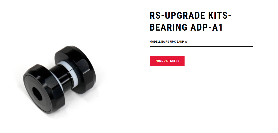

"Das Werkzeug wurde speziell für den Einbau des Bearing Adapter Upgrade Kit entwickelt. Es wird benötigt, um den Lageradapter des Dämpfers zu montieren oder zu entfernen und wurde für Rahmen entwickelt, die 8mm x 30mm breite Buchsen verwenden. Kompatibel mit RockShox Dämpfern Vivid C1 (2024+) und Super Deluxe Coil B1+ (2023+)."
Das ist doch hierfür
Dieses Ding hast du doch nirgends dran

Weißt du zufällig ob das bearing mount von fox auch für RS air passt?
Laut angaben im Netz passt der bearing mount am Kolben der fox air
Edit:
Im Netz auf die schnelle nix gefunden
Nur einen Beitrag, dass man was an dem fox Ding „anpassen“ muss, dass es für RS passt 🤷
Passt nicht , hatte ich auch auf Seite 3 geschrieben 🤭. Das Gehäuse ist an der entscheidenden Stelle bei RS dicker.
