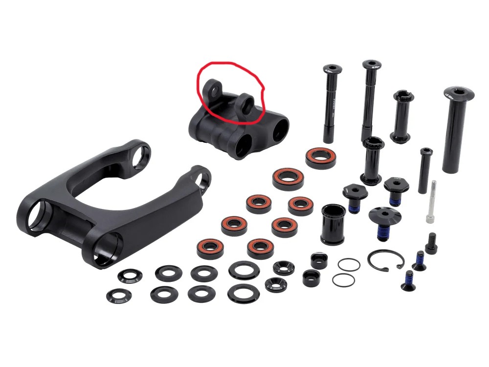

aber auch schon das eine Buchse nicht ausreichend sein wird

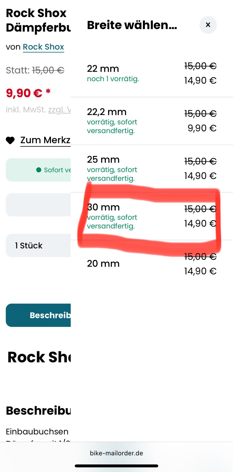

Warum soll hier keine Standardbuchse 30x8mm passen, passt genauso wie Bearing mount.

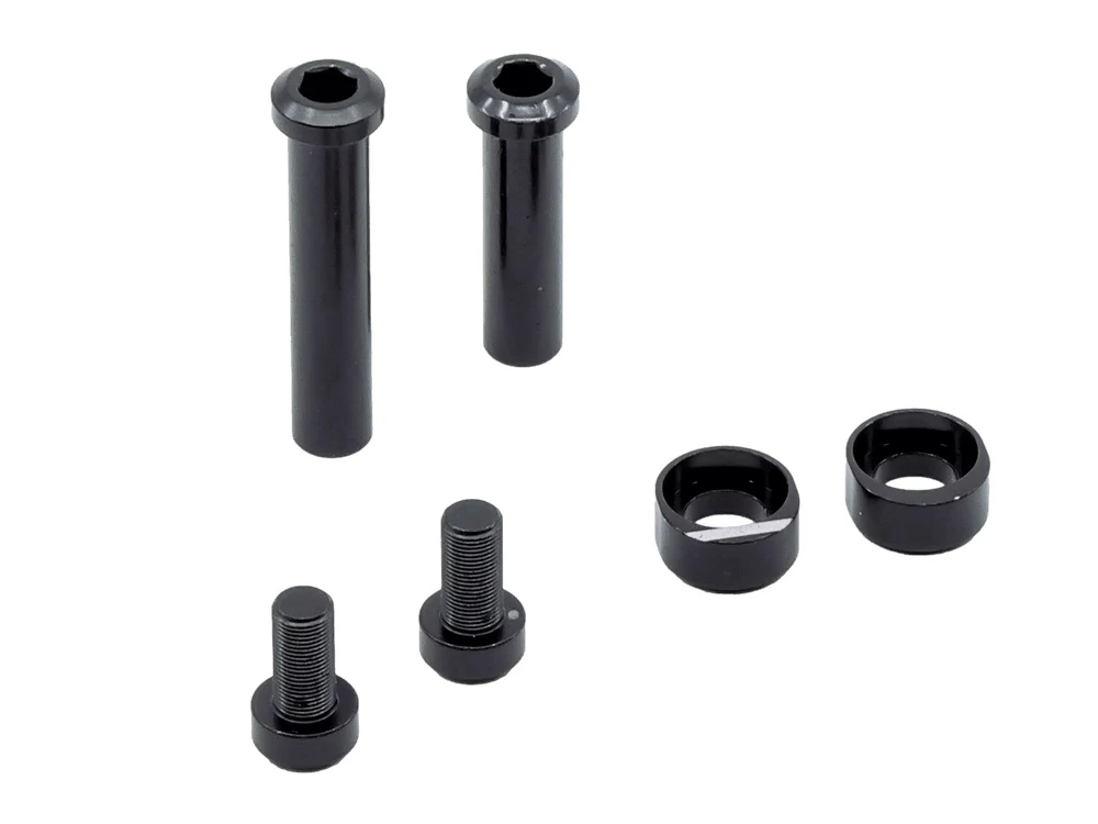

Oben wie unten 8mm Bolzen.
Beide Fotos 4060 Z Teile

Kauf dir den auf der ersten Seite von dir verlinkten Dämpfer und das Buchsenset, das von @ottovalvole mit 30x8mm.
Das obere Buchsenset kannst du 1 zu 1 wechseln.
Bau den Dämpfer ein und sei glücklich, wenn auch das Tune nicht 100%ig passt, ist dem Scor Tune ähnlich.
Gibt etliche Leute, die einen Coil-Dämpfer mit Standardbuchsen eingebaut haben.
