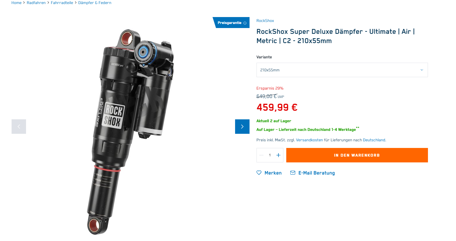

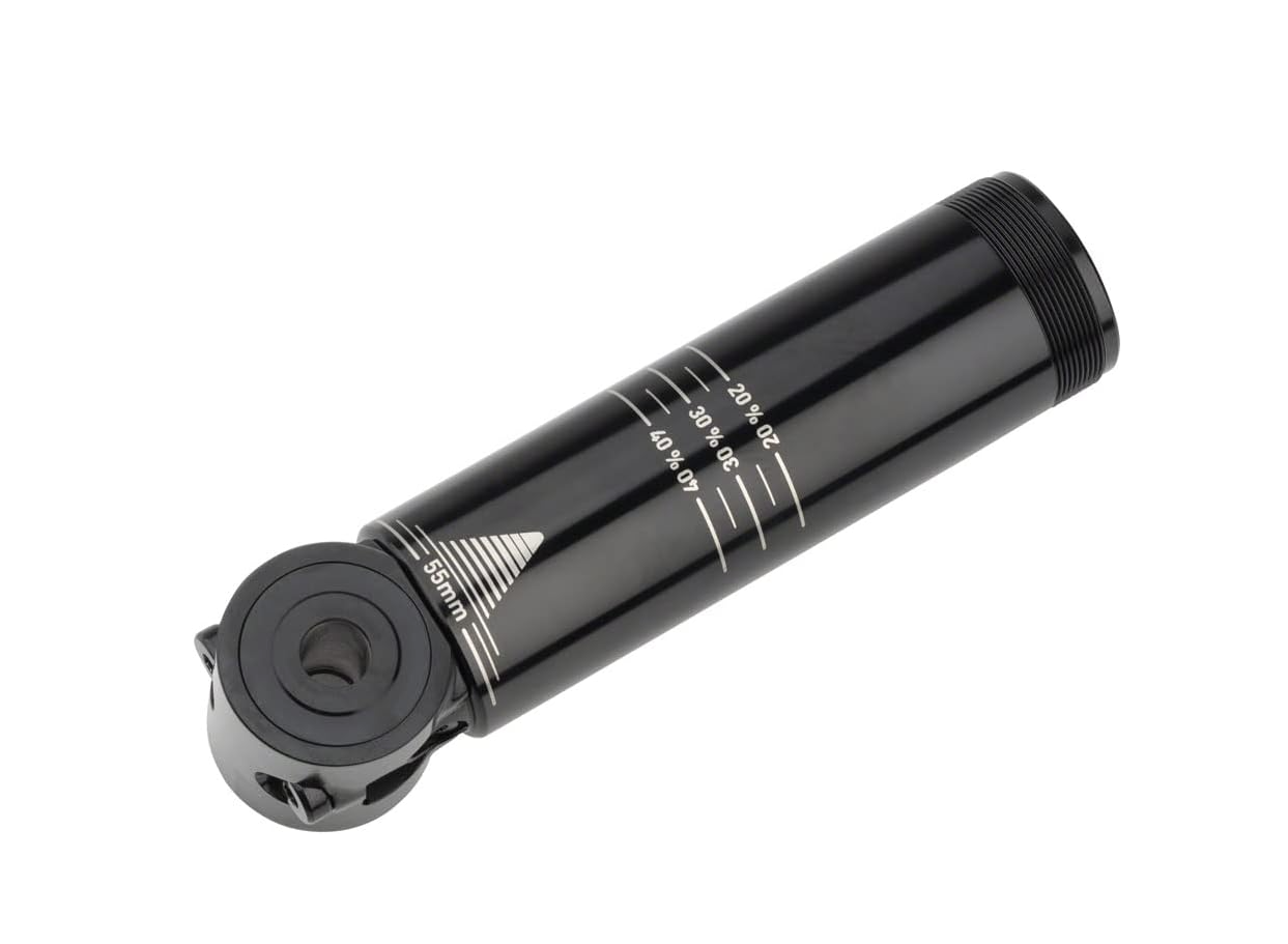

ich habe nun folgende Produkte auf anraten von sram gekauft (00.4118.454.004 & 11.4118.100.550) und werde außerdem noch ein Dämpfer Tuning buchen :
add: man darf auf keinen fall normale Buchsen verwenden

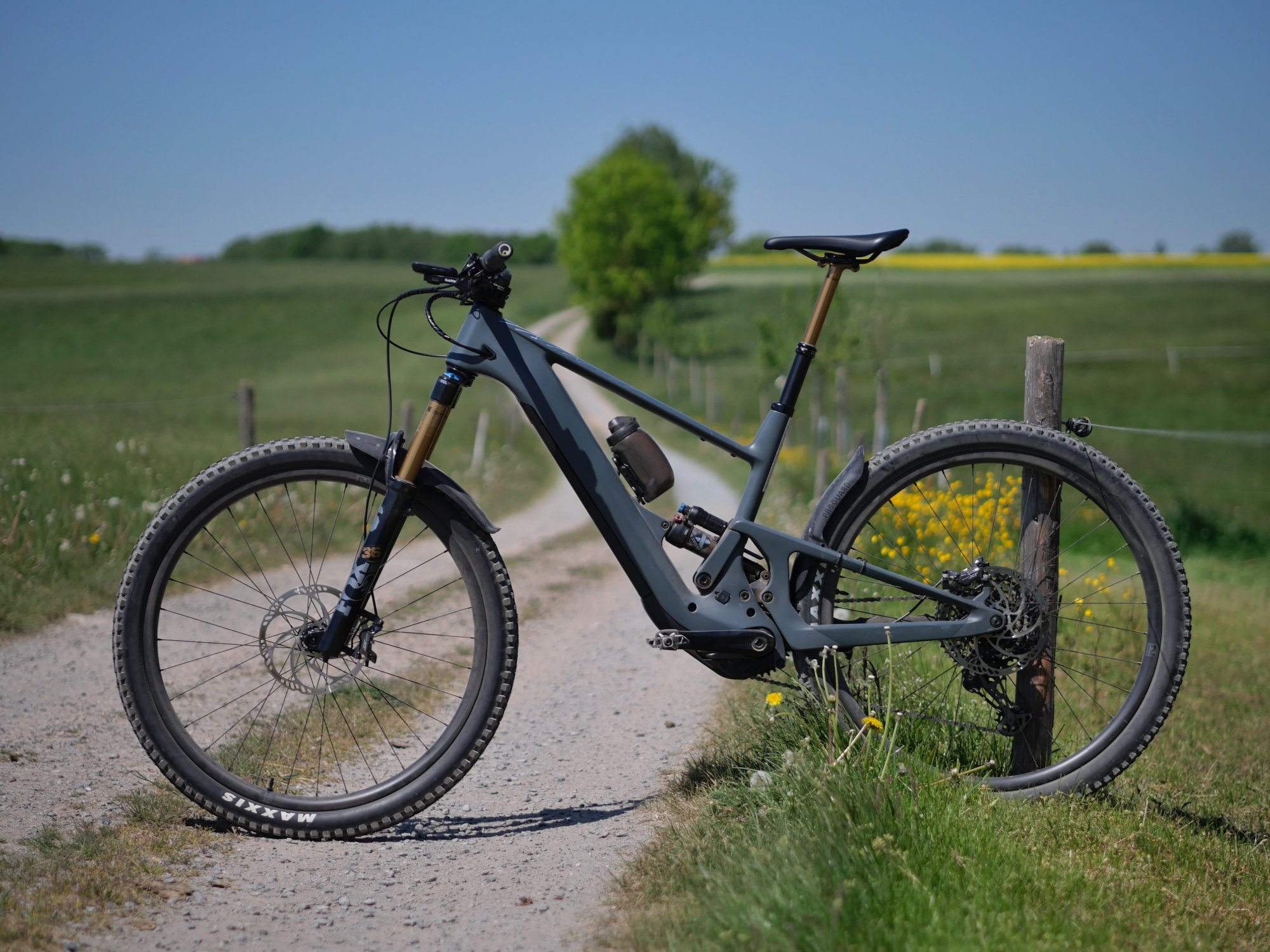

lässt man mal die Schrauberfreundlichkeit etwas außen vor, bin ich für meinen Teil mit dem 4060Z sehr zu frieden. Auch die eigentlich unfahrbaren und super gefährlichen normalen Dämpferbuchsen funktionieren mit dem Float X ausgezeichnet ;).
Ich hab den RS SD rausgeworfen weil ich mir einen Lockout gewünscht habe und mir in der Tat die einstellbare LSC gefehlt hat. Die Druckstufe vom SD war mir etwas zu sehr gedämpft.
beim fox float hättest du aber auch easy auf bearing eyelet wechseln können. (bei rockshox ist das ja nicht so easy) und ob das nun gefährlich ist oder nicht weis ich nicht. ich hatte genau diese anfrage vor 9 tagen bei scor gestellt allerdings keinerlei Antwort erhalten. (sram sagt man darf das nicht!) hinten der mudguard bei dir gefällt mir sehr ... , ich glaube den kauf ich dir nach :)

Warum geht deine Bremsleitung vorn außen an der Gabel lang? Hat das einen tieferen Sinn?
an der Gabel ist außen doch dieser "Halter" also dachte ich das es außen lang muss eine besondere Bedeutung hat das nicht - ich werde das noch ändern , danke für den tipp.
ich hab das aber auch erstmal nur so zusammengebaut , ich denke ich werde das sowieso noch mal ändern , mir fehlen aktuell noch ein neuer Steuersatz und Titan schrauben für den Vorbau und Adapter für die Schaltung und Sattelstützen pods (alles nicht lieferbar).

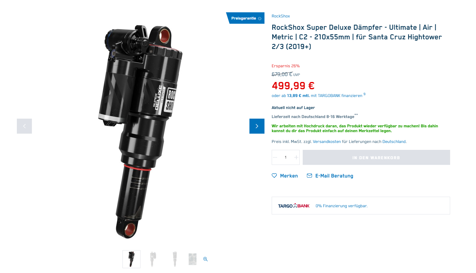

ich hab übrigens heute doch noch den richtigen dämpfer bestellen können (das war europa weit der einzige lieferbare von einem sram partner)
kann also den normale zurücksenden und hab direkt den mit der richtigen Aufnahme , nen Dämpfer Tuning wird trotzdem gemacht
