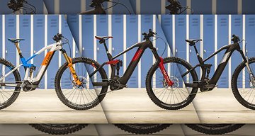

Cube präsentiert seine E-Mountainbike Neuheiten für die Saison 2020. Für die kommende Saison konstruiert Cube seine beliebten Hybrid-Modelle vollkommen neu und verbaut ausschließlich den Bosch Performance CX Gen4-Motor. Die Stereo Hybrid-Modelle kommen mit Carbon-Rahmen, bis zu 160 mm Federweg und mit vollintegriertem Akku. Wir haben alle Infos zu den Neuheiten von Cube.
