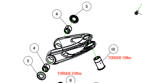

Hey Mitforenten,
meine Buchsen am Hinterbau sind ausgeschlagen. Es klappert schon ordentlich im groben GelÀuf.
Bekomme ich diese nur bei Canyon oder kann mir jemand den Typ und eine andre Bezugsadresse nennen?
Vielen Dank vorab.

Ich denke es handelt sich um ein Spectral 2018/19. Dann sind Kunstoffgleitlager verbaut. Habe noch 2 neue SĂ€tze. Waren in Reserve fĂŒr mein Neuron:On welches gestohlen wurde. Schreib mir mal pm an [email protected]

Ich hebe das Spectral oder mein anderes Fully vorsichtig am Rahmendreieck vor der Sitzstrebe an. Damit fĂŒhlst du sofort, ob irgendwo ein Lager oder am DĂ€mpfer etwas verschlissen ist. Und dann heißt es suchen. Bei mir sehe ich eine deutliche Bewegung im Bereich des Rockers, in dem die Buchsen sitzen.

Zu 90% sind es die Buchsen, sind m.M. nach unterdimensioniert. In meinem Spectral:ON CF 8.0 sind Nadellager verbaut.
Die Aussage habe ich schon desöfteren gehört dass diese wohl unterdimensioniert sind. Schade eig. Ich liebe das Bike echt mÀchtig. Möchte es nicht mehr missen.
Ich bilde mir ein hier im Thread sind direkt die links fĂŒr die Lager verlinkt gewesen.
