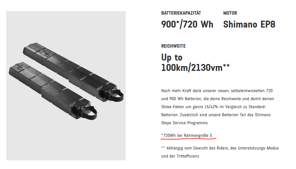

Also ich meine nicht meinen Standard sondern den von Canyon. Ich habe keine Auswahl zur verfügung so wie beim Spectral:ON CFR hier kostet das Model mit der Rahmengröße S 300 Euro weniger da hier der 720er Akku verbaut ist und bei den Größen M, L, XL wird Grundsätzlich der 900er Akku verbaut. Und so wird das auch bei den CF7, 8 und 9 sein.
Ich dachte 900 ist Standard und nur bei Rahmengröße S wird der kleine Akku verbaut

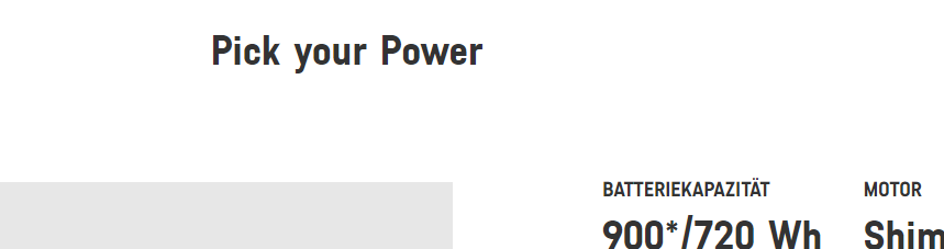

da fehlt was auf dem Screenshot... "pick your Power" sagt m.E. eh schon die Wahlmöglichkeit voraus. Bei den CF-Modellpreisen sind außerdem beide Akkuvarianten mit € 300,- Unterschied angegeben, also wird es hier wohl Wahlmöglichkeit geben. Aber bald werden wir das ohnehin sehen, ist ja schon Mai...

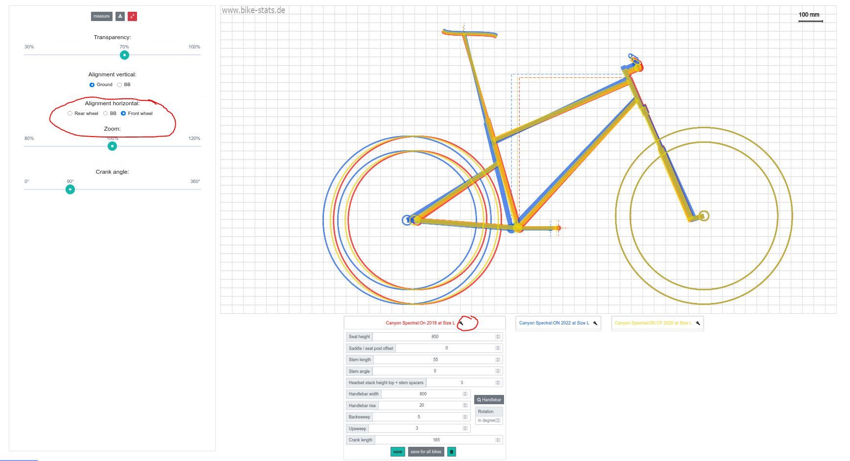

Gefahre bin ich nur 2018 und 2020 Geos in L und da waren die Bikes genau richtig "Kompakt" (mit 187/89cm). Das 2022 Geo ist größer, vielleicht bring dir mal die Bike-Stats klarheit:
www.bike-stats.de/SPECTRAL:ON 2018/2020/2022
danke dir! :winkytongue: ich habe mich mit stats nie beschäftigt, aber auf den ersten blick scheint ja 2022 M das alte L zu sein?! wenn man mit 1,82 M brauch, wie groß muss bitteschön jemand für XL sein :flushed:
Nein ist es nicht, wenn du genau hinschaust bzw den Sattel einträgst wirst du merken dass in 2022 gleich nah am Lenker bist wie in 2018/2020 Bikes, weil der Sitzrohr-Winkel größer ist !!!! Aber allgemein ist der 2022 ganz neue Geo und nicht so einfach mit den 2018/2020 Geos vergleichbar...
TIP: Unten unter der Zeichnung steht die Legende, wenn du dort auf Namen und Schlüssel druckst kommt dann ein Pop-Up Fenster wo du weitere Daten eintragen kannst wie, Vorbau, Sitzhöhe, Lenker .... Du kannst auch mit dem "Alignment horizontal:" auf das Vorderrad legen dann sieht man besser.... also spiel mal ein wenig damit...

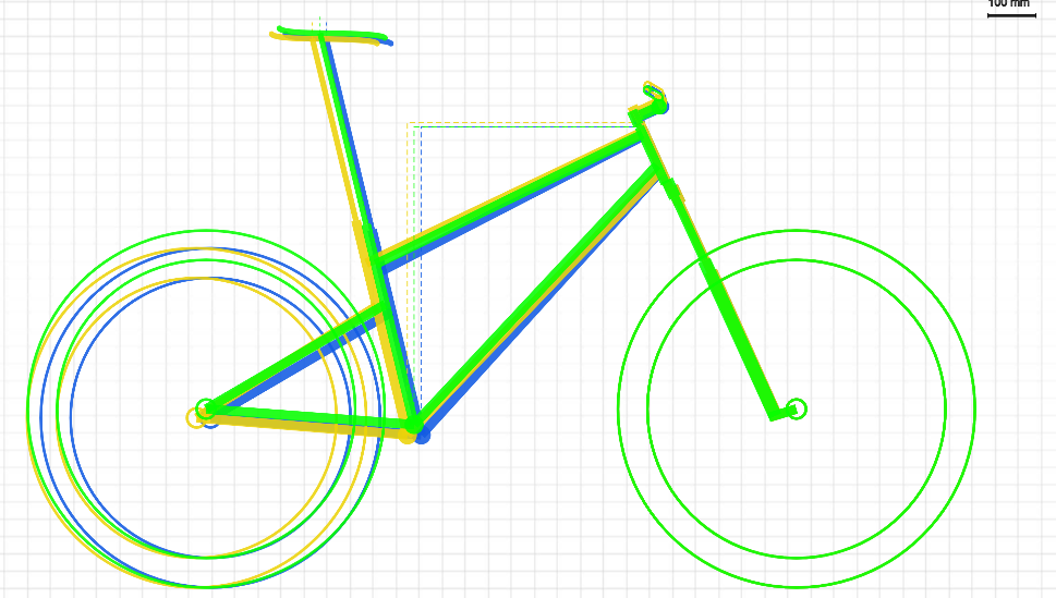

@Akira_KDK Mega, Danke! Ich habe mal das Spectral M (blau) und L (gelb) gegen das Santa Cruz L (grün) gelegt. Offensichtlich liegt das SC genau dazwischen mit einer Tendenz in Richtung Spectral M :closedeyesmile: was mach ich denn nun? hoffe jemand hier hat meine größe, ist es gefahren und macht ne klare ansage XD aber klar ist natürlich subjektiv-individuell.
Ich bin 1,85m aber habe eine relativ kurze Schrittlänge mit 80cm. Ich bin das Spectral sowohl in M als auch in L gefahren. Und habe mich beim Canyon schlussendlich für das L entschieden. Allerdings wäre das M durchaus eine ebenbürtige Alternative. Ich habe mich für die größere und durchaus tourentauglichere Variante entschieden. Wenn du es lieber handlich und agil haben willst würde ich zum M greifen. Das Grail und Neuron bin ich bisher in M gefahren.
Eindeutig M ... Nimmst du Canyon Größenrechner musst du bei 182-78 für S und 183-88 für L haben. Damit liegst du mit 182-85 im oberen Mittelfeld. Den Centimeter kannst du über Sattel oder Vorbau ausgleichen wenn du Touren Luxus haben willst. Der absolute Gewinn bei Rh.M ist, dass der Bike handlicher wird bei der Abfahrt (soll kein Downhiller sein dafür gib den Torque:ON). Ich würde auch den Canyon SD:ON (bin absoluter Fan von den Sattel) nehmen, dann kannst du damit beste Uphill Einlagen hinlegen...

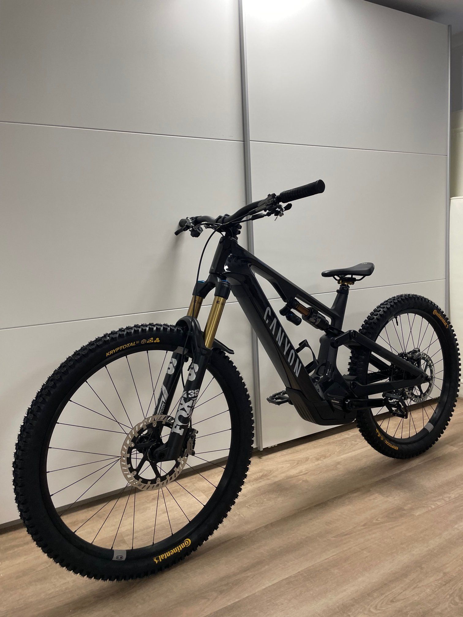

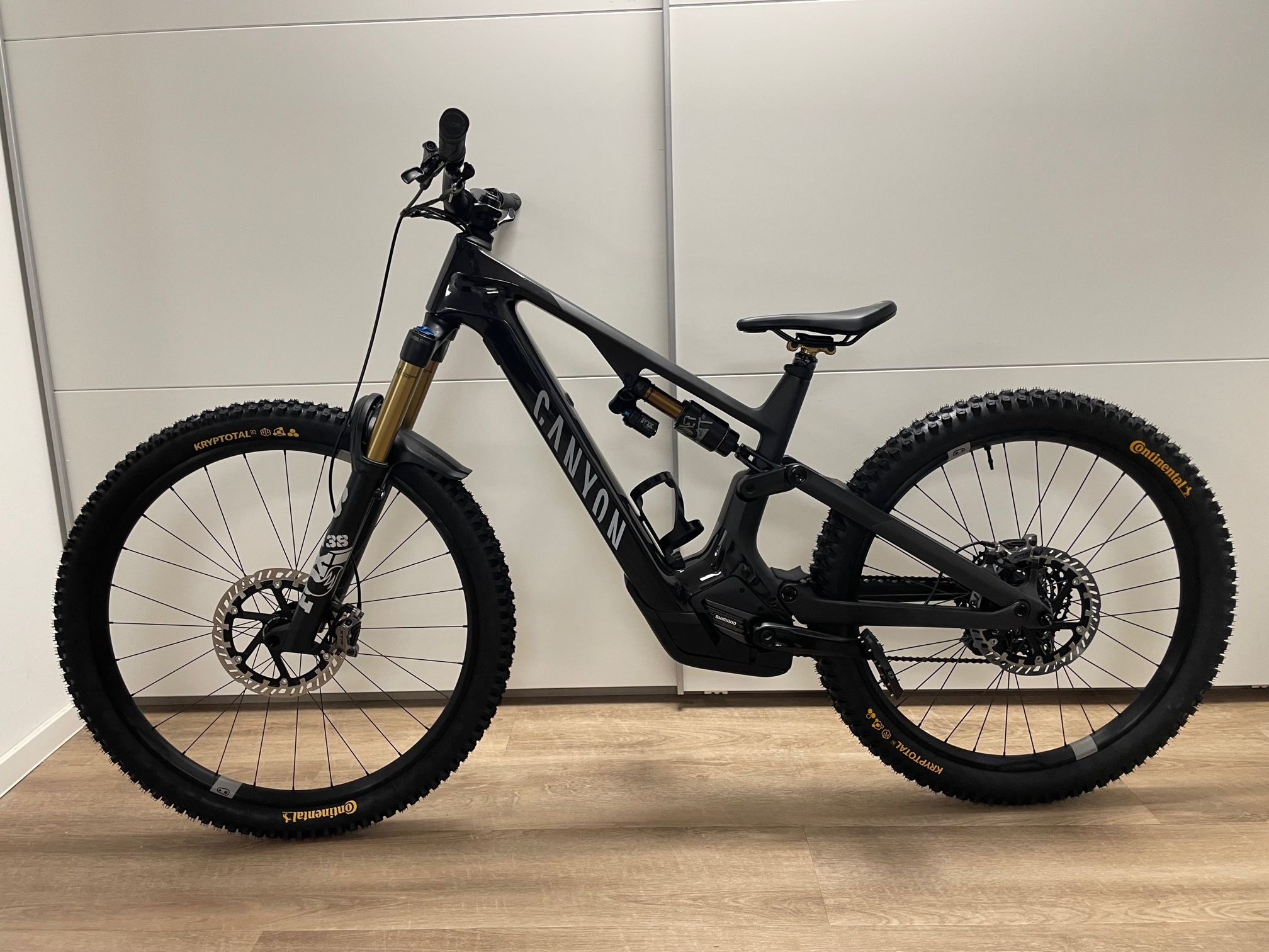

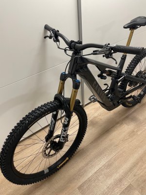

Da ich aber immer schon die Lust daran habe was zu ändern, zeige ich euch hier mal den kleinen
Umbau.
Was habe ich bereits umgebaut:
  • Crankbrothers Synthesis EMTB Enduro i9 Laufräder
  • Continental Kryptotal Reifen tubless
  • Magura MDR-P Bremsscheiben 220mm vorne und hinten
  • SQlab 70X Griffe
  • OneUp Vorbau 42mm
  • OneUp Carbon Lenker mit 35mm Rise
  • Fox 38 Factory mit 160mm und 44 Offset
  • Fox X2 Factory Dämpfer mit 155mm (230x60)
  • Fox Transfer Sattelstütze 200mm
  • CrankBrothers Stamp 3 Flatpedal Black Small
  • Display + Schalter entfernt und durch EW-EN100 ersetzt
Was steht noch an:
  • vorerst nur neue Decals für die 38er Gabel und dann Spaß mit dem Bike haben
Die Serienteile wandern direkt in das CF7 meiner Frau, wenn endlich kommt und bestellbar sein wird.
