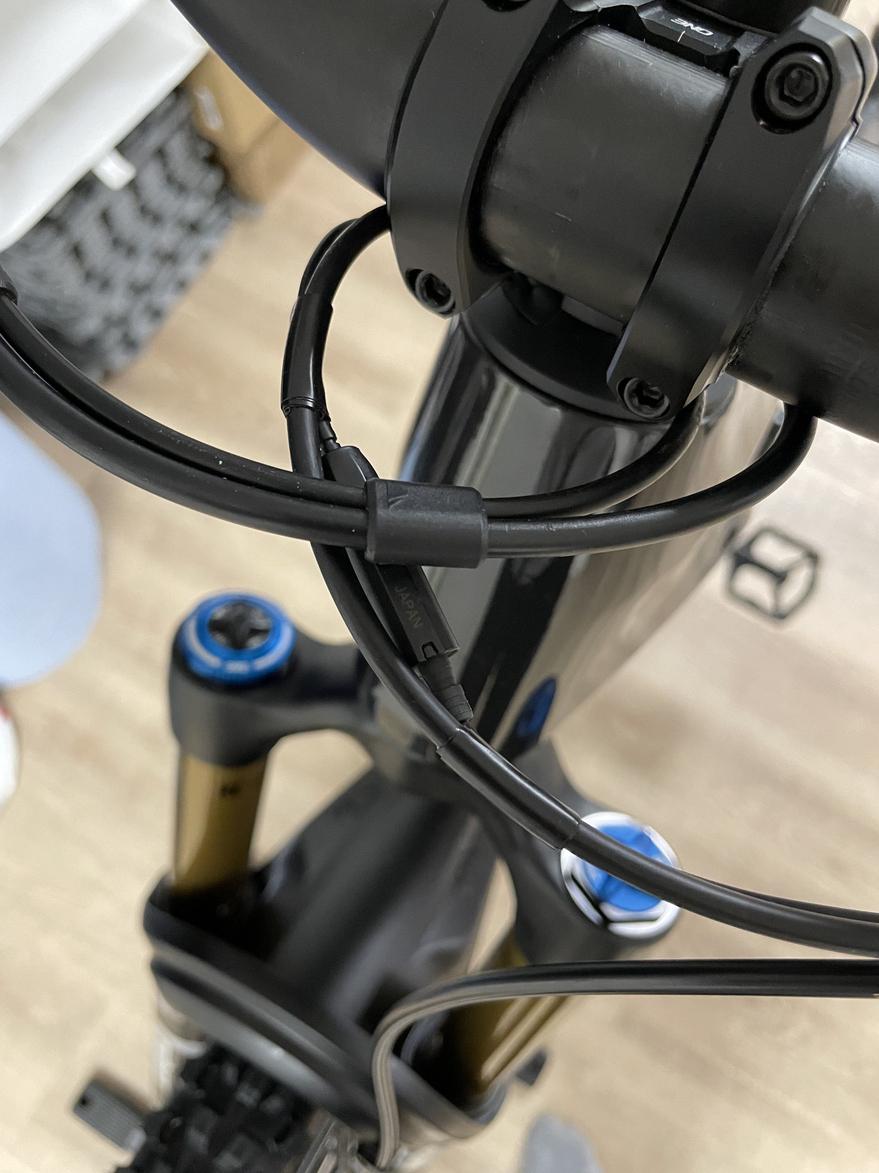

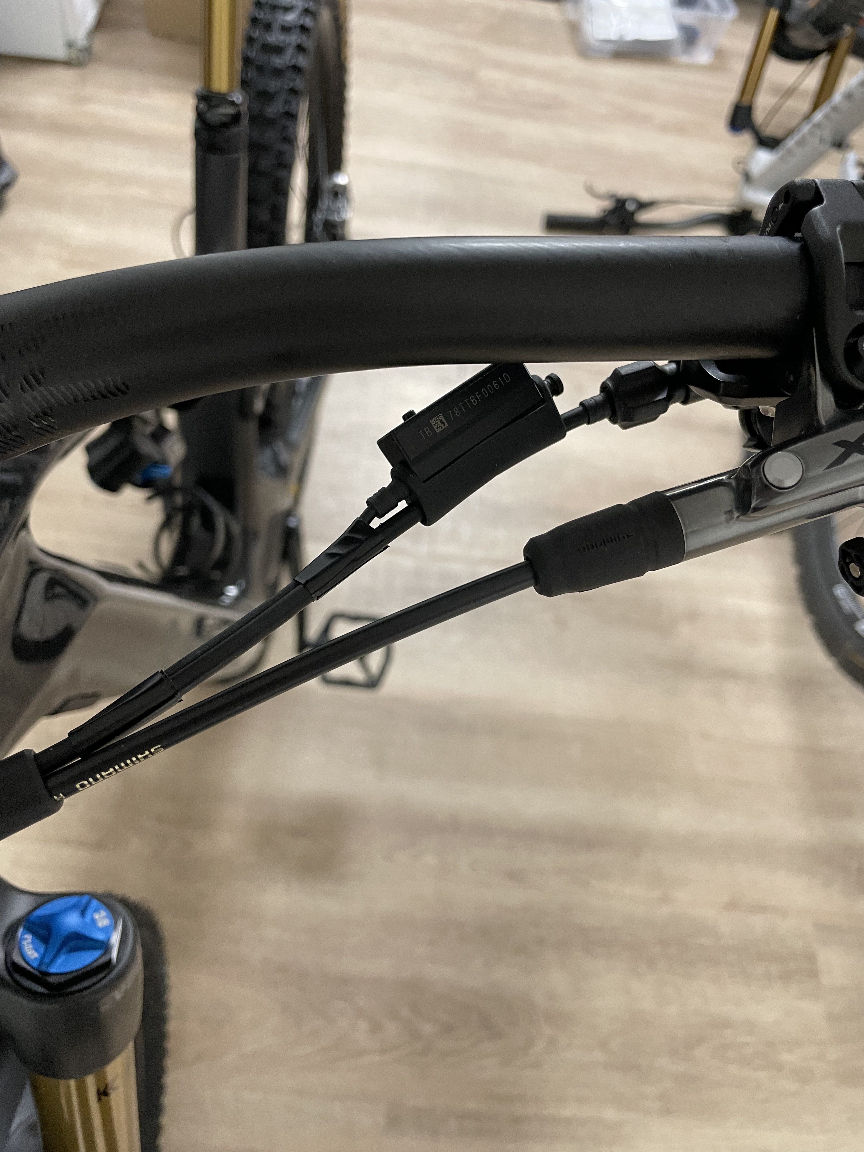

Blöd ist, dass nun Ew-sd300 Kabel verwendet werden statt wie bislang sd50 und man somit ein Adapter von sd300 auf sd50 benötigt. Dann braucht es noch ein Kabelschwanz vom ew-sd50 mit 20cm und das dann ans ew-en100 Modul anschließen.
Fahrstufe lässt sich dann am en100 schalten und bei mir eh nur dauerhaft auf boost mit dem 900Wh Akku. Wenn ich es dann sportlicher haben will, fahre ich das Bio Spectral
Einfach Display weg und EW-EN100 dran.
Wenn du willst, kannst sogar die Knöpfe weg lassen, die Unterstützung kann man auch am

Ja, muss mich etwas korrigieren bzw. ergänzen, der EW-EN100 hat echt noch SD-50, also brauchst den Adapter und ein kurzes SD-50 Kabel.
ich muss da noch mal blöd nachfragen. Sorry schon mal vorab. :D
Also hast Du du quasi das Kabel genommen, das vom Motor zum Display geht, dort dann einen Adapter dran auf das andere Kabel und dort dann die kleine Bedieneinheit?
Frage dazu, kann man sich das zusätzliche Kabel sparen und sich den Adapter direkt an das originale Kabel stecken? sollte ja an sich lang genug sein, um es direkt am Steuersatz enden zu lassen, wo Du den Adapter gesteckt hast?

Kein Problem, helfe doch gerne wenn ich das kann.
Das Problem ist, dass am Bike nur die 300er Kabel verwendet werden, diese und der Adapter kannst du nicht direkt ins Modul einstecken. Du brauchst dann abgehend und egal in welcher Länge ein 50er Kabel. Min. Länge ist aber 150mm glaube ich, die es zu kaufen gibt.
So wie du das willst, hatte ich es am Decoy, da waren aber auch 50er Kabel , die verbaut waren.
ok, dann habe ich es verstanden. Kann also den Adapter nicht direkt an das Modul stecken.
