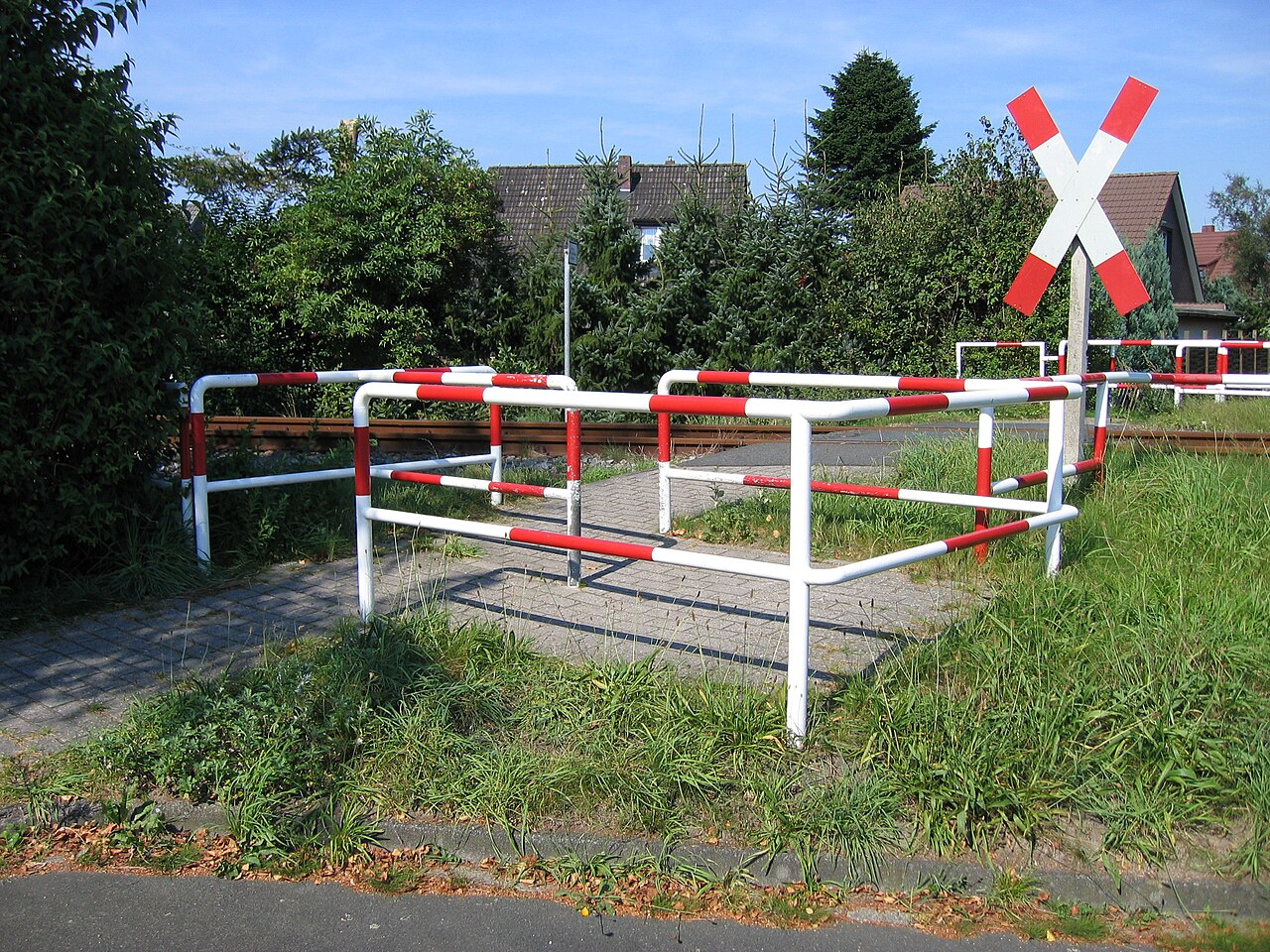

Ich kam z.B. beim Durchfahren eines solchen Gitters mit dem 120° Gabelkonus nur klar, wenn ich die erste Kurve auf den Millimeter angesteuert habe. Mit dem 150° alles kein Problem mehr.
Auch U-Turns auf engen Wegen passen oft erst mit dem 150°.
copyright de.wikipedia.org
Pfffffff . Ist nur 1 Gleis.... Mit ordentlich Anlauf geht das zügig das Schottergleisbett hoch, in der Luft links und rechts gucken und dann die Landung nicht versauen.
