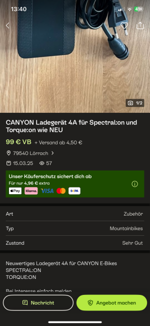

So, gerade nach höchstens 15 Sekunden Wartezeit einen ebenso freundlichen wie hilfsbereiten Canyon Mitarbeiter am Telefon gehabt. Nach einigen Missverständnissen und etwas hin und her, bot er mir aus dem Stand 50 Euro Beteiligung an, wenn ich mir das Ladegerät auf dem freien Markt selbst besorge. Das fand ich recht nett, schließlich ist das Ladegerät außerhalb der Gewährleistung, leider nicht zielführend, da ich nicht wüsste, wo (und ob) es so ein Ladegerät geben sollte. Er versprach, sich weiter darum zu kümmern. To be continued...
By the way, hatte nicht schon mal wer den Lion-Charger ausprobiert?
Das ist wirklich ein Rückfall in die schlimmsten Zeiten bei Canyon.
Tausende von Bikes verkauft und kein Ersatzladegerät lieferbar.
Bin ja höchst autark was die Schrauberei betrifft aber ohne Ersatzteile geht natürlich nichts.Man dürfte bei so einer Firma nichts mehr kaufen.
Irgendwann kommen die Akkus und dann fehlt es an Ladegeräten, echt gruselig.

Das die keine Ladegeräte Lieferbar haben für ein Rad was Aktuell noch verkauft wird ist schon bedenklich (wenn es so ist).
Sollte da nicht jedes Rosenberger Ladegerät gehen? Oder ist die Pinbelgung anders ?
Danke für die Info, aber es ist nicht so, dass ich nicht noch ein 6A in Hinterhand hätte. Ich warte erstmal ab, was Canyon so an Lösungsmöglichkeiten anbietet.

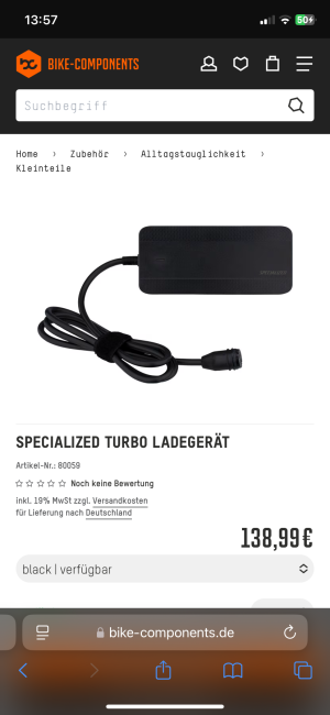

Ladegerät Kompatibilität .
Hatte im Urlaub die Gelegenheit
das Ladegerät eines aktuellen Specialized Turbo Levo alloy mit 700 wh Akku
an mein Spectral cf on 22er My zu hängen.
Das funktionierte einwandfrei !!
Mein Spectral Akku fühlte sich mit dem Speci Ladegerät pudelwohl :)
und war nach ein paar Stunden , wie gewohnt , wieder voll
D.h. die Ladegeräte sind kompatibel.
Könnte ja sein, ...dass jemanden in einer Urlaubsgruppe mit verschied. Systemen diese Info mal benötigt.
Die Ladegeräte von Specialized Levo und Canyon Spectral sehen auch identisch aus . d.h. sie kommen wahrscheinlich ähnlich wie die Akkus vom gleichen Hersteller .....
ok sollte Kompatibel sein.
Ein Specialized Ladegerät habe ich nicht, nur ein Rotwild. Ist beides Rosenberger und das Rotwild Ladegerät lädt Specialized nicht. Das kann ich schon sagen. Also soooo kompatibel sind die nicht.
Deswegen gibt es vermutlich von Lion auch eins für Speci und eins für Rotwild.
Zumindest der originale Speci schaut aus wie das Canyon Ladegerät.

Das vom Levo gen3 geht beim spectral und andersrum. Hatte ich beide hier und es einmal tatsächlich nicht gemerkt das „falsche“ Ladegerät eingesteckt zu haben, da die optisch komplett identisch bis auf das specialized Logo sind
