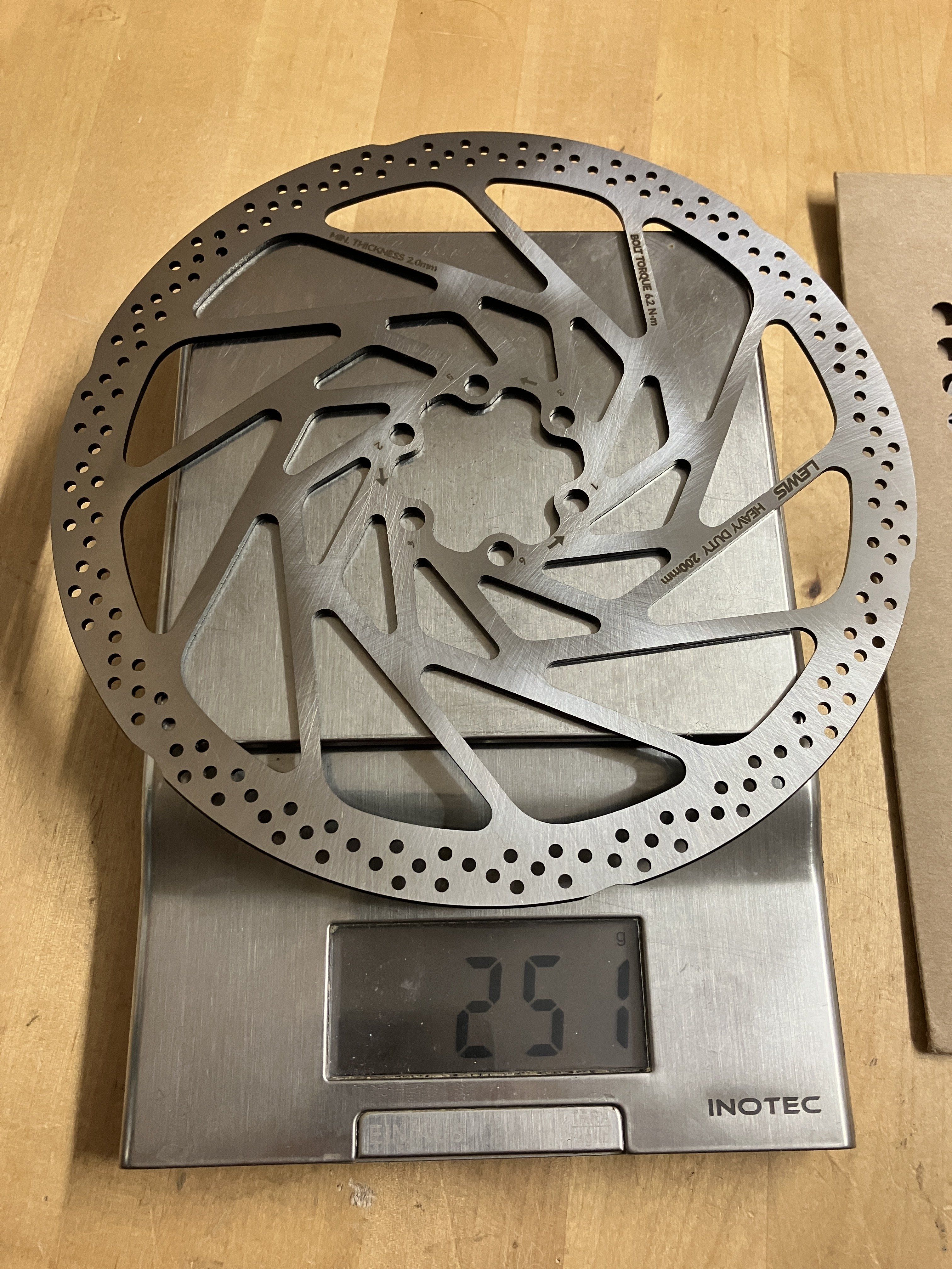

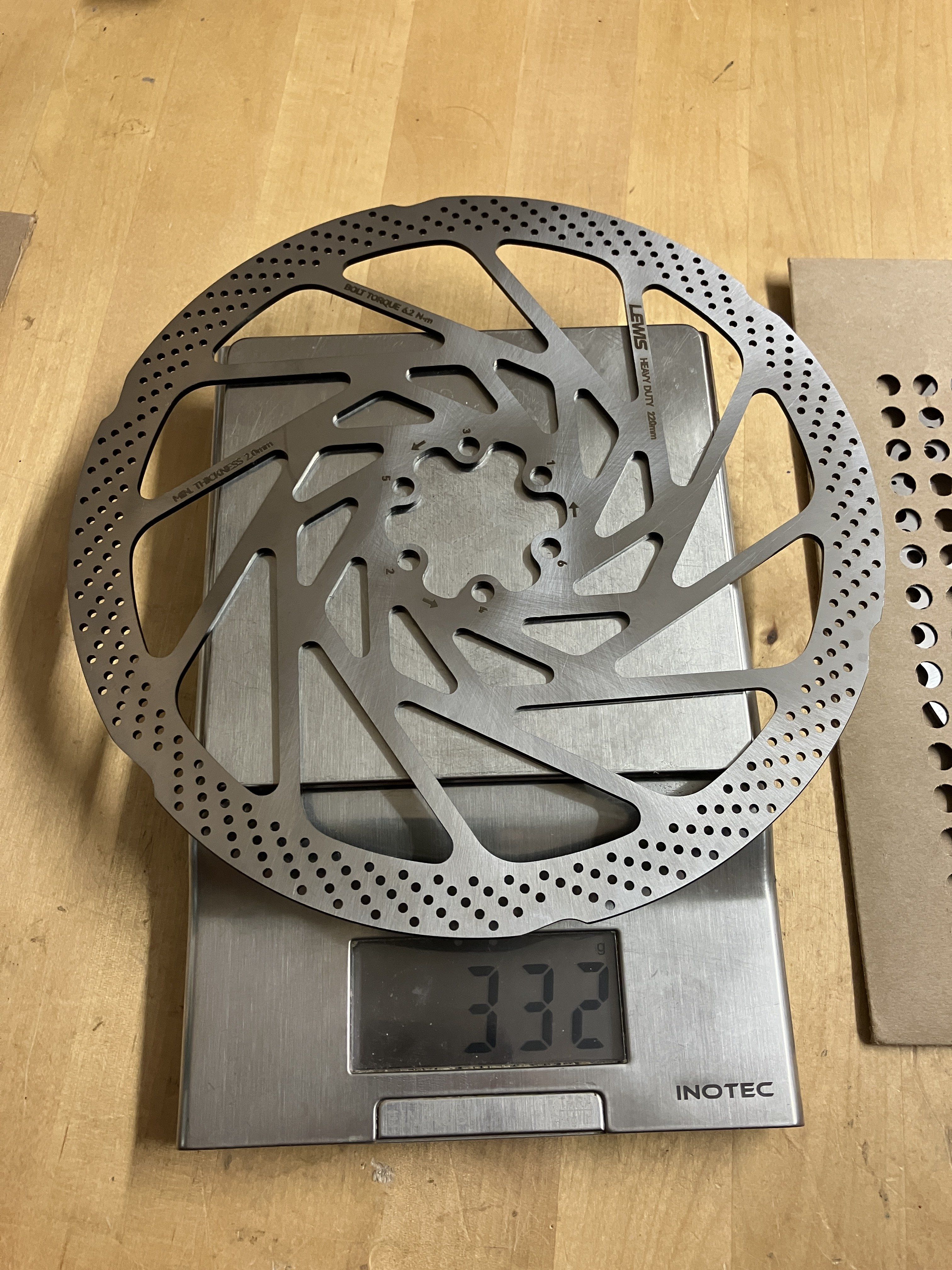

Hier mal noch die versprochenen Bilder der Lewis-Scheiben, im Gewichtsvergleich zu den einteiligen Hope (200mm Standard 2.3mm, 220mm Heavy Duty 2.3mm)
