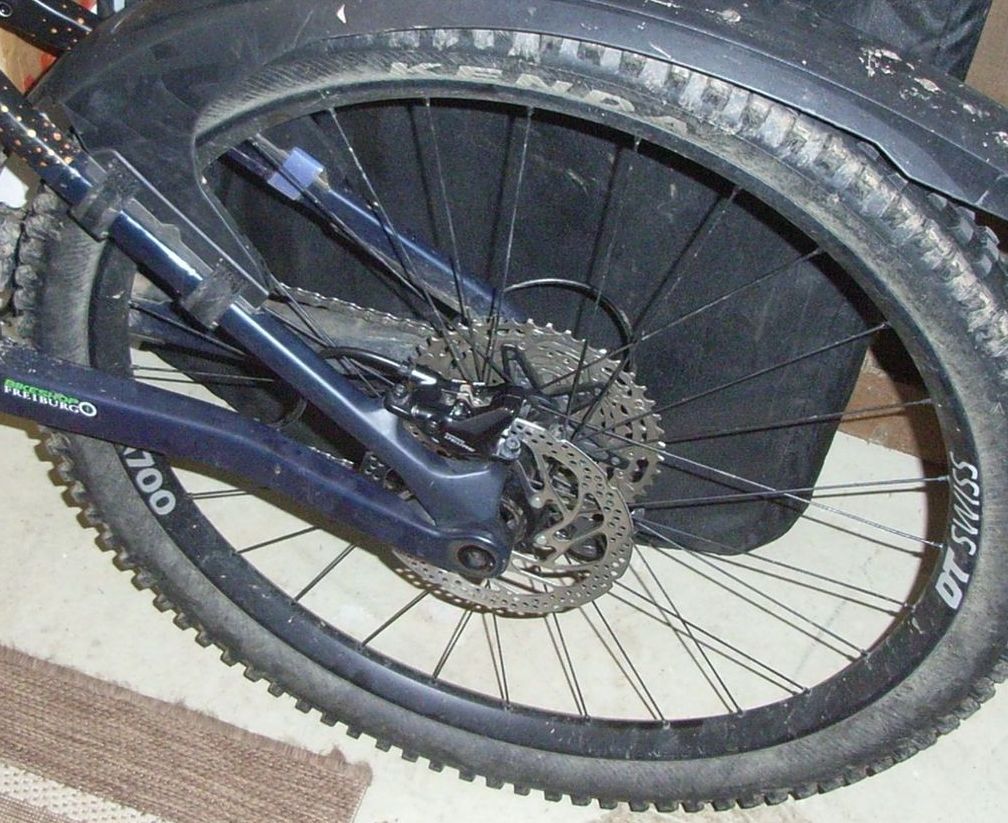

Muss hier auch mal wieder etwas beitragen, beide Bremsscheiben gewechselt.
Die Brakestuff Punch (Vorne) ist bei mir im Winter, mit Schnee und Wasser ständig extremst unterfordert, da kommt nie Wohlfühltemperatur auf, weswegen sie ständig jault, also zurück zur MDR-C (nur für Winter).
Die hintere 180er RT-64 war durch, da fiel die Entscheidung schwer, wegen Centerlock und Magnet, ist ja ein mords Aufwand (auch kostenmäßig), wenn man da was Richtiges will, also habe ich mich für eine RT-EM300 entschieden, die kostet weniger als ein Magnet alleine (15.-€), und funktioniert bei meiner Partnerin 1a :winkytongue:

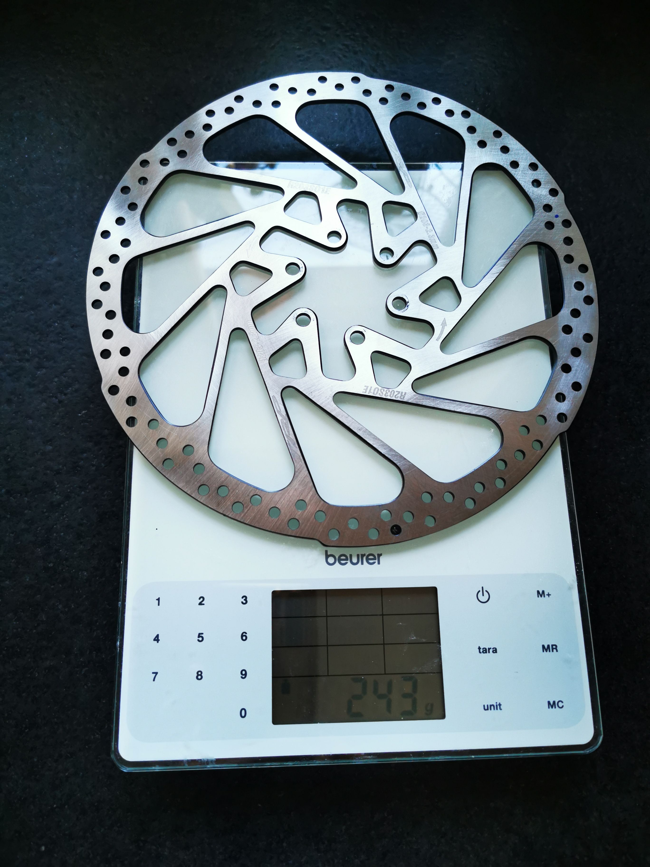

Die R1 ist schon ein ganz schön schwerer Broken

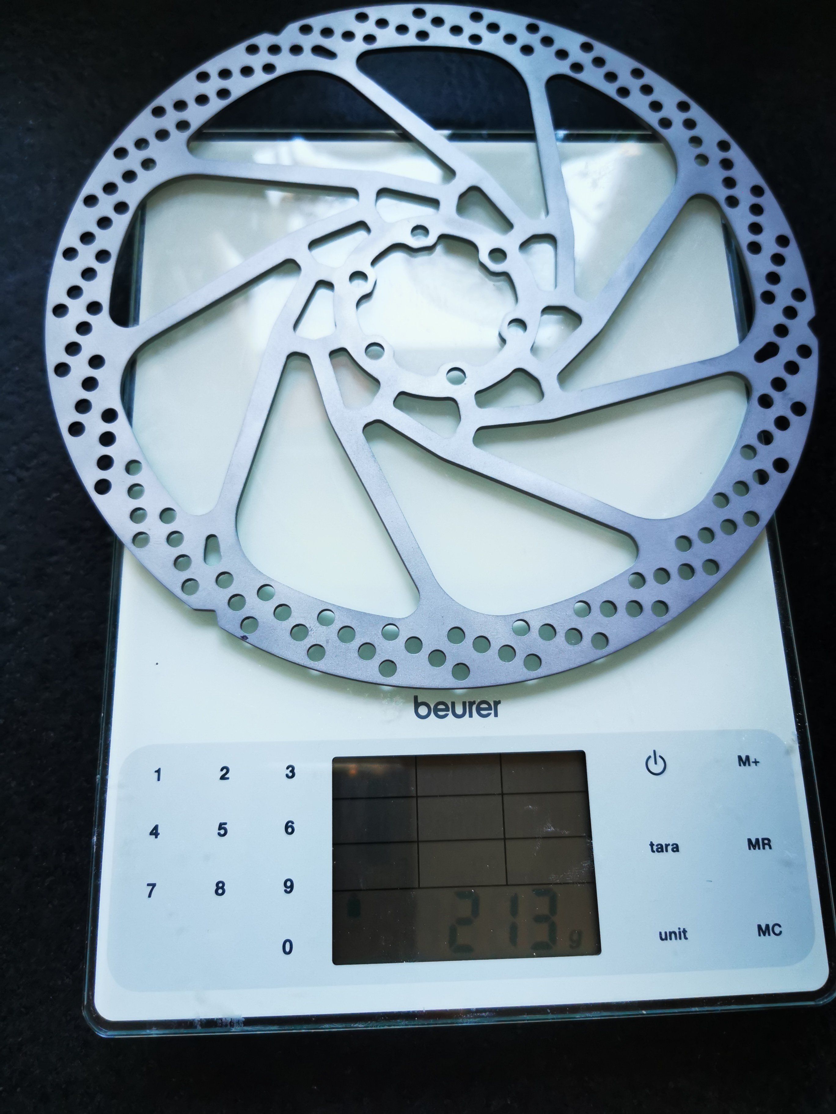

Da tendiere ich eher zur BS XT in 2,15
das ist halt so wenn die Scheibe stabiler gebaut ist (mehr Stege und dicker ergibt mehr Gewicht)
die BS XT ist auch sehr gut und liegt dann vom Gewicht dazwischen
(TS-HD 192g/BS XT2,15mm 213g/TRP R1 2,3mm 243g)
die Lochgrösse ist ähnlich (BS XT um 4,2mm TRP R1 um 4mm)
die Aufhängung ist bei der TRP R1 noch etwas besser (12 Stege gegenüber 9 Stege) dafür gefällt mir bei der BS XT der Reibring besser (wesentlich mehr Löcher 225 statt 96 und auch breiter)
Lg Tirolbiker63
