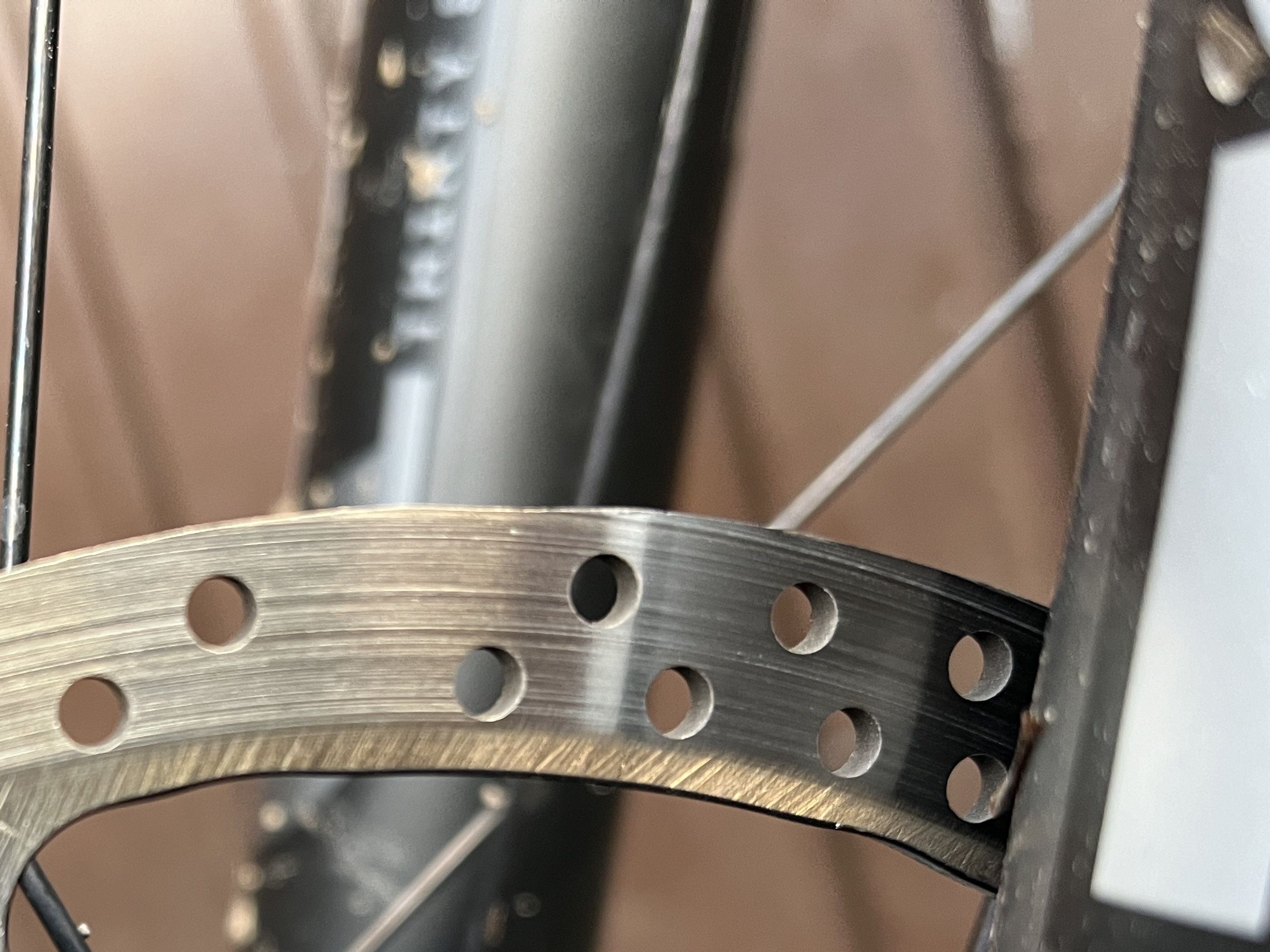

So da sind die Scheibchen. Die Wave find ja richtig gut. (Passen wohl zu mir und meine fahr / bremsstil).
Jetzt dürfen die am Rise in Verbindung mit der Hope mal zeigen was sie können.
das ist jetzt aber die Galfer Shark
die schaut jetzt in einigen Details deutlich besser aus als die Wave
(stabiler gebaut, mehr Kühlfläche)
wäre interessant wie sich die Shark bei längeren steilen Alpenabfahrten macht
Lg Tirolbiker63
Ich weiß, und habs ja schon oft gelesen, dass die Wave hier nicht so gut ankommen, da sie so große Löcher haben. Dafür sind die aber schön bissig.
Fürs Rise gabs jetzt eben die Shark. Laut Bewertungen sollen die wohl sehr ähnlich sein wie die Shark, nur laut aussagen hier Temperatur beständiger. Ich werds ja sehn ;-)
es gibt für alles eine Zielgruppe wo es dann auch passt (es gibt Biker die bremsen auch bergab wenig)
bei mir in Tirol komme ich mit der Wave nicht weit, das aggressive Design erzeugt am Belag sehr schnell hohe Temperaturen (durch viele Wellen und grobe Löcher) Resinbeläge vertragen das nicht lange
die Verbiegungssteifigkeit war bei der Wave halt auch grottenschlecht, dagegen sieht die Shark wie ein Panzer aus
anderseits braucht auch nicht jeder die maximale Reibringmasse Steifigkeit und Kühlleistung meiner 2,4mm BS Punch, es gibt da noch sehr viele gute und günstigere Scheiben dazwischen (z.B. MDR-P, BS XT, BS E-Bike, Intend, TRP R1, TS HD, HS2, IceTech usw.)
die Shark dürfte da sich auch bei den guten Scheiben etablieren (ist aber auch nicht mehr günstig)
Lg Tirolbiker63

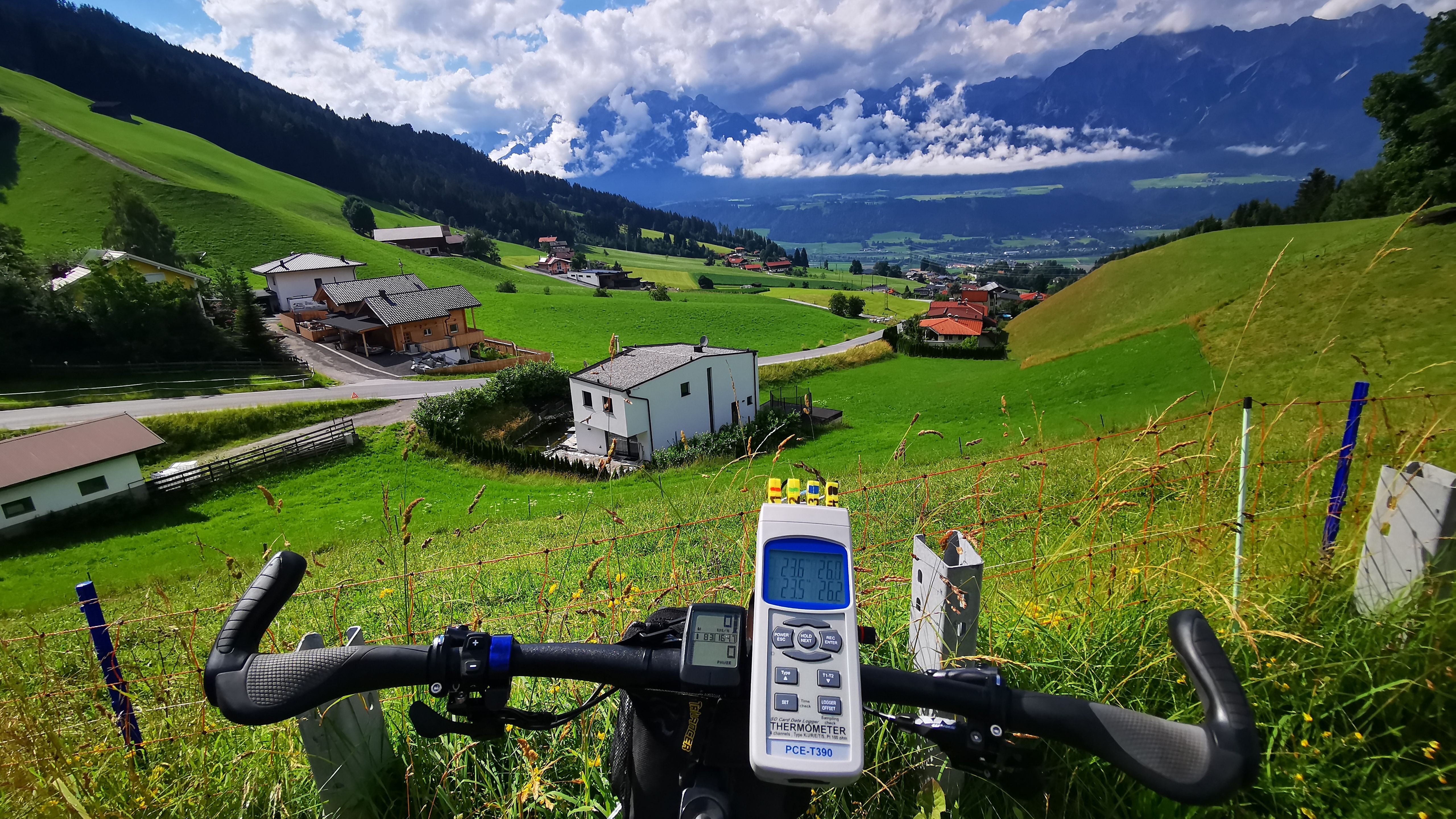

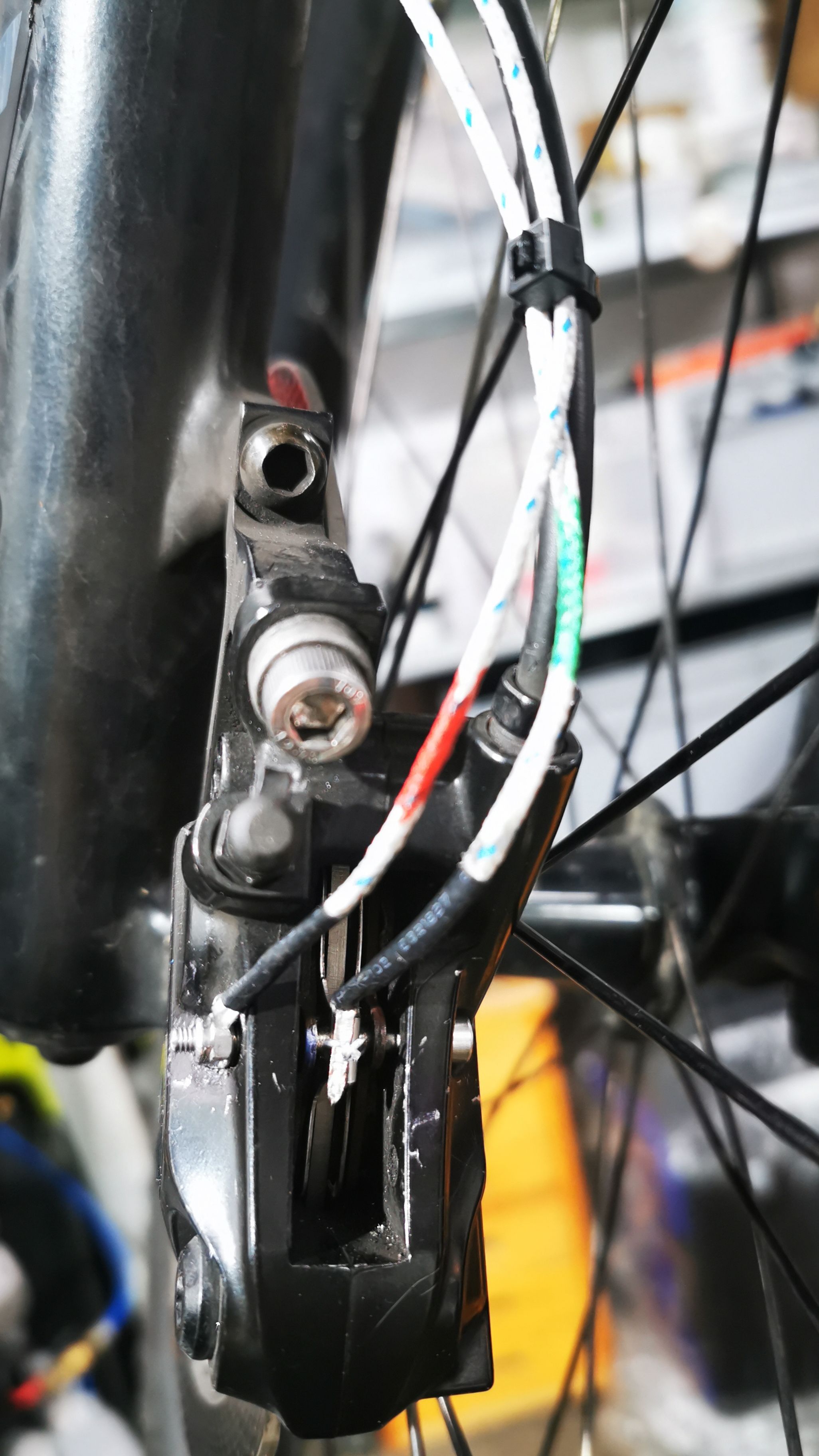

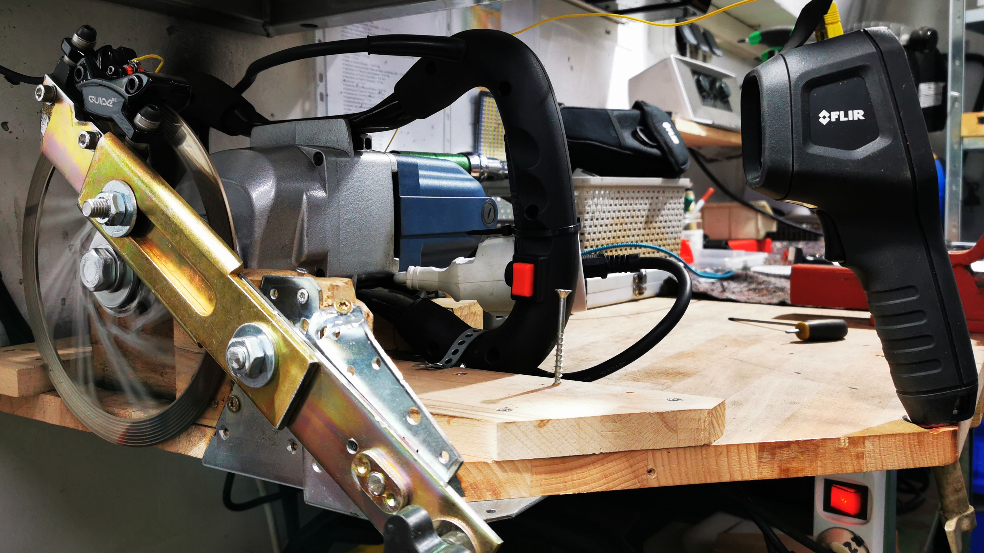

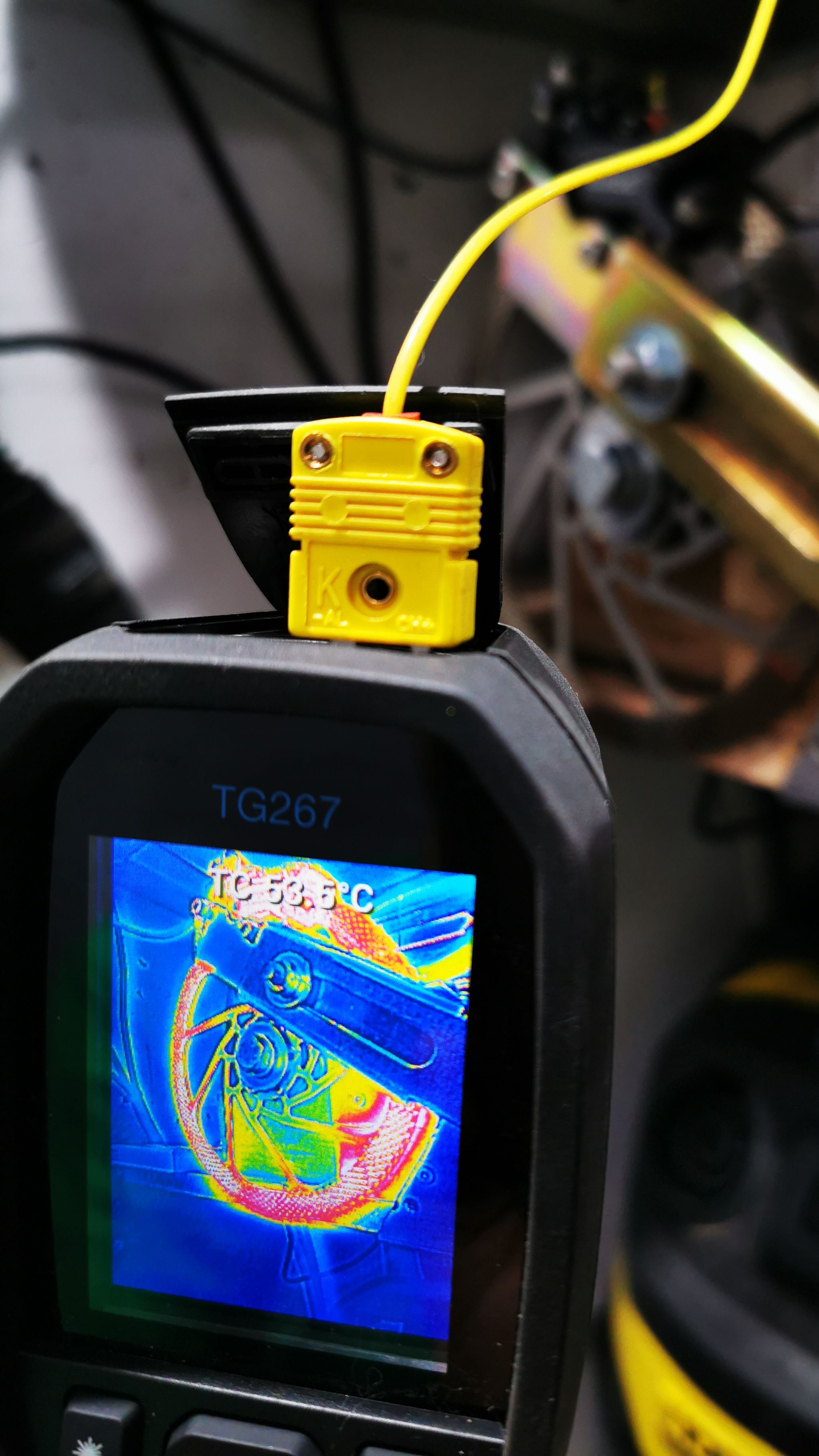

ich hab das mit einem 2 stufigen Getriebemotor (Rührwerk) und Strommessung ermittelt
dabei wurde am Geber ein fixes Gewicht dran gehängt (und vorher gut eingebremst)
je besser die Bremspower vom Belag/Scheibe desto mehr Watt nimmt der Motor auf um die Drehzahl konstant zu halten, die Agressivität kann man aber so nicht gut ermitteln
auch Wärmebildmessungen und Temperaturmessungen direkt am Bremssattel und Bremsbelag habe ich mit verschiedenen Scheiben gemacht
die Abnutzung sind Erfahrungswerte (bin auch tlw. mit TS Power gefahren) und auch Messungen an meiner Teststrecke (Beläge nach jeder Tour auf 1/1000 gemessen)
Lg Tirolbiker63
Messungen am Bremssattel
IMG_20220706_095558_edit_506290670654513.jpgIMG_20220705_164848_edit_506319045265967.jpg
Messungen mit Aufzeichnung mit Logger
Messungen der Bremspower
Wärmebildmessungen

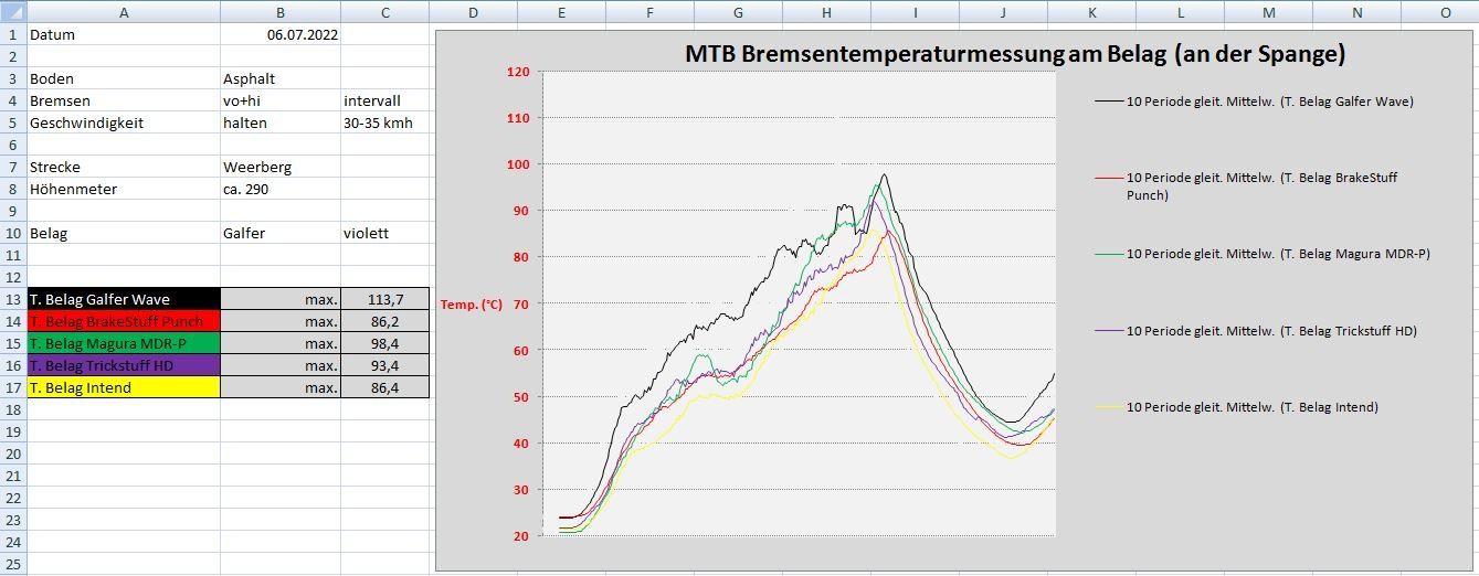

Messdiagramm (sehr hohe Belagtemperaturen Galfer Wave)
Lg Tirolbiker63
Anhang anzeigen 65345Anhang anzeigen 65346
Wärmebildmessungen
Sieht doch für Privat alles sehr ordentlich aus!

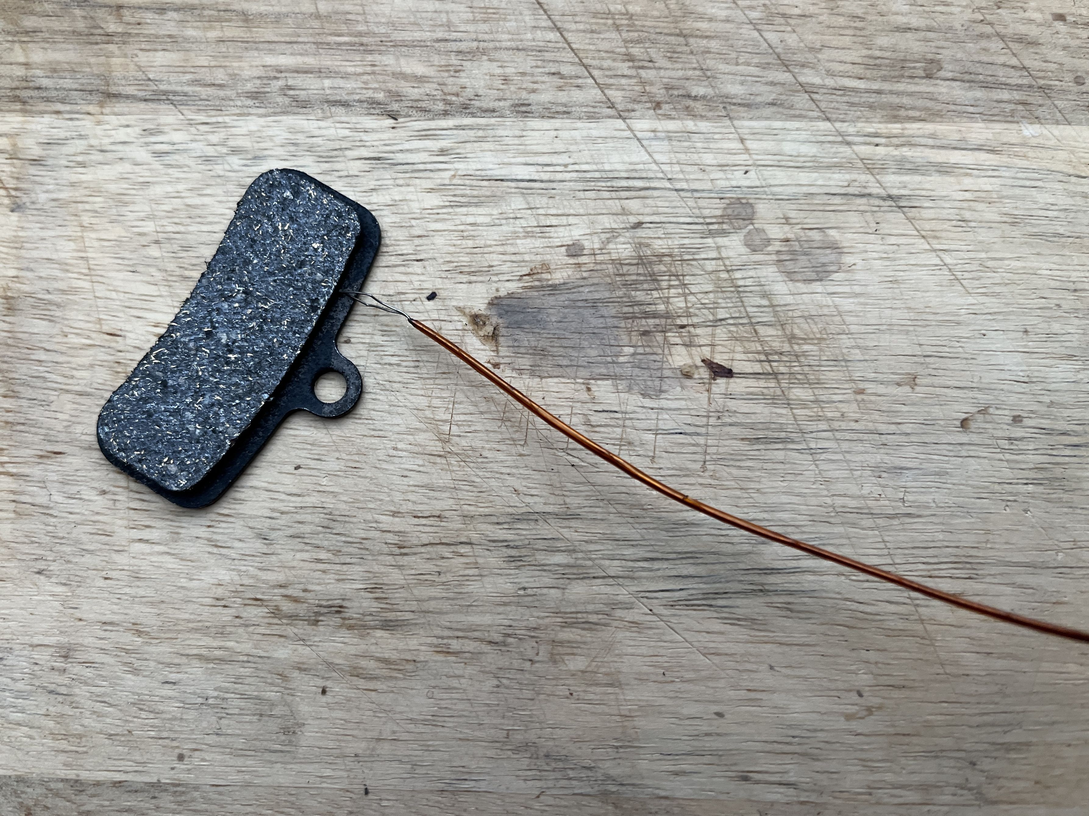

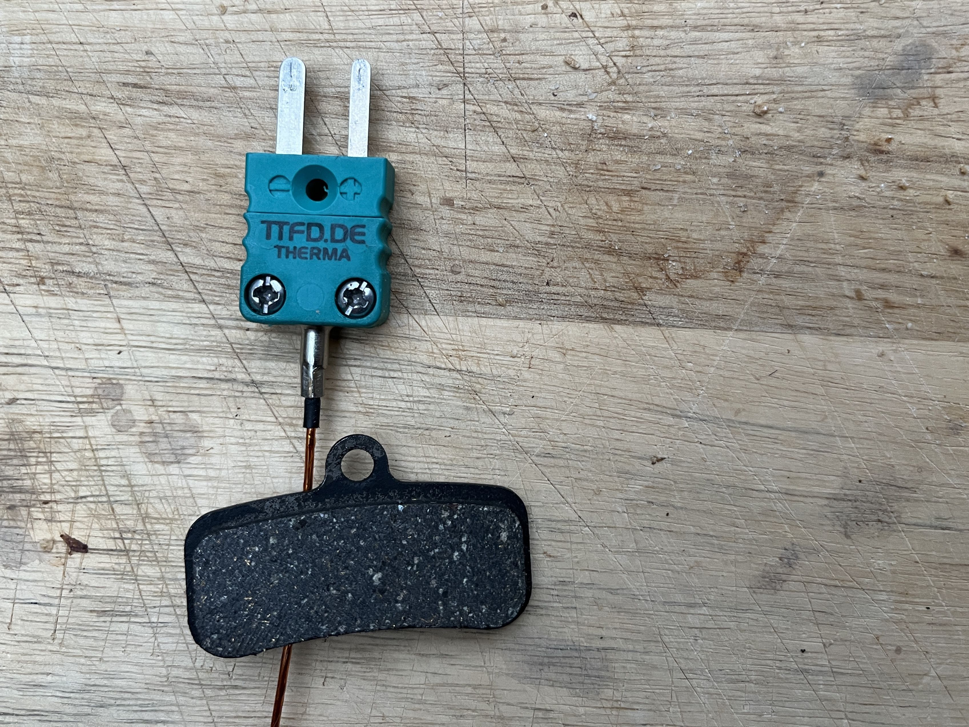

Ich werde mal einen Galfer Belag mit einem Thermocoupel ausstatten, direkt im Belag eingelassen. Leider habe ich nur so einfaches Handmessgerät, womit ich leider nur die Max Temperatur festhalten kann.
Ich denke schon das, da nochmal ganz andere Temperaturen zustande kommen wie an der Spange.
