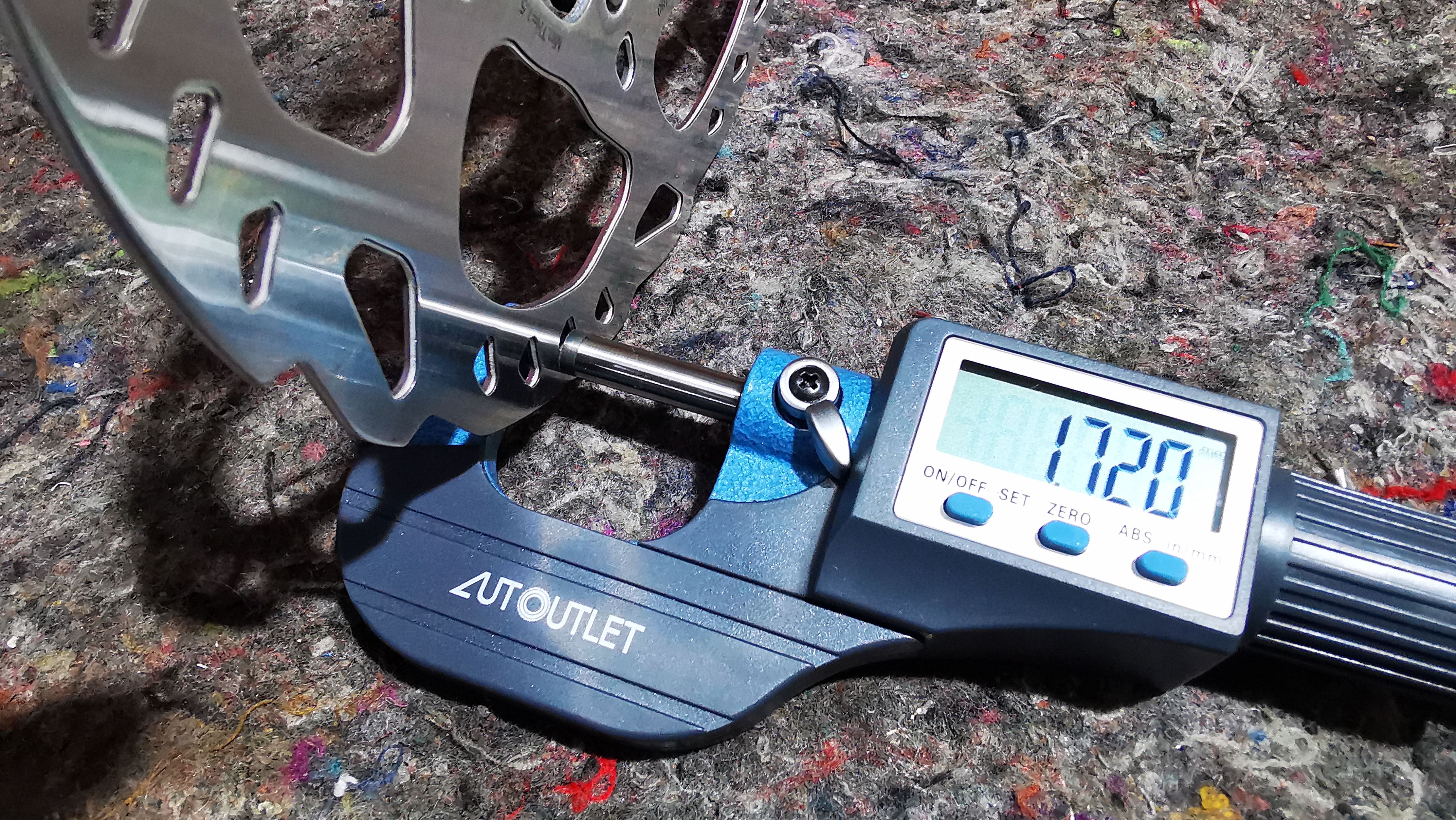

Die Verschleißgrenze der Lewis 2.3 Disk ist 2.0mm. Also stehen Effektiv nur 0.3mm Nutzung zur Verfügung, krass wenig!
ich kann mir nicht vorstellen dass eine so massiv gebaute Scheibe unter 2mm auseinander fällt, die Wave könnte man sogar auf 1,3mm runter fahren (ist schon eher heikel)
0,3mm sind noch halbwegs normale Abnutzungswerte
hab mal eine kleine Aufstellung gemacht
Formula 1,85mm auf 1,75mm = 0,1mm !!!
Magura * MDR-P 1,95mm auf 1,8mm = 0,15mm
Shimano * 1,7mm auf 1,5mm = 0,2mm
Centerline 1,8 auf 1,55mm = 0,25mm
Formula 2,3mm auf 2mm = 0,3mm
Lewis 2,3 auf 2mm = 0,3mm
TRP R1 2,3mm auf 1,9mm = 0,4mm (die Messung zum Indikatorpunkt ist ~ 0,2mm tief)
TS HD 2,05 auf 1,6mm = 0,45mm
Galfer Wave 1,8 auf 1,3mm = 0,5mm
Galfer Shark 2,0 auf 1,5mm = 0,5mm
BS Scheiben 2,15 auf 1,65mm = 0,5mm
BS Scheiben 2,3mm auf 1,65mm = 0,65mm
BS Scheiben 2,4mm auf 1,65mm = 0,75mm

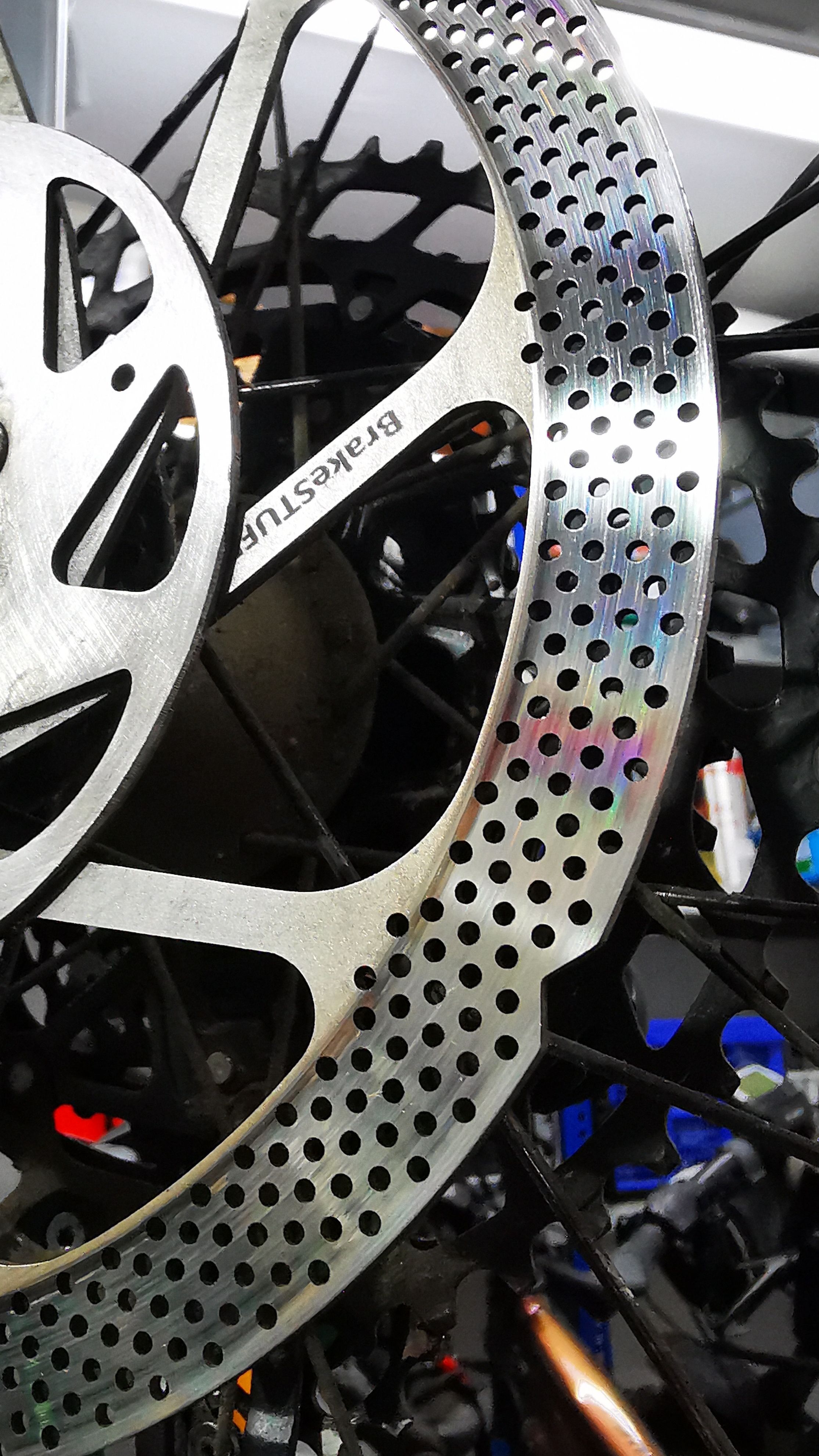

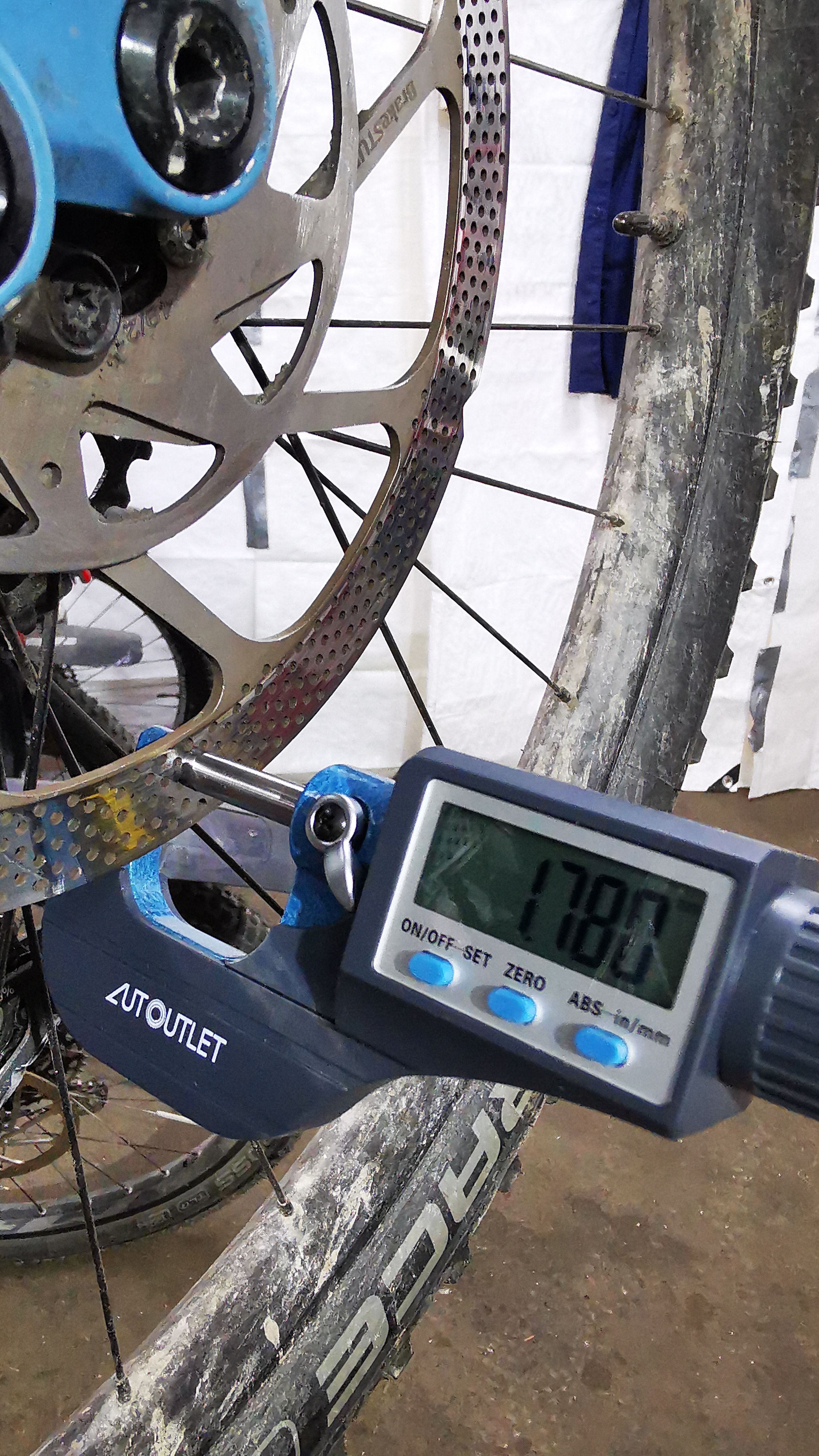

ein kurzes Feedback zu meiner 2,3mm BS Punch (hinten)
eingebaut am 28.7.2022 gefahrene Km ca. 7200Km (Tm grob geschätzt um 270.000)
derzeitiges Mass an der dünnsten Stelle um 1,78mm (Untergrenze wäre bei 1,65mm)
bisher noch keine Probleme (fahr hinten mit Galfer Standard)
optisch auch noch alles ok
Lg Tirolbiker63
Mass an dünnster Stelle von 2,3mm auf 1,78mm (nach 7200Km und ~270.000Tm)
BS Punch 2,3mm optisch ok nach 7200Km (und ~270.000Tm) eing. 28.7.2022

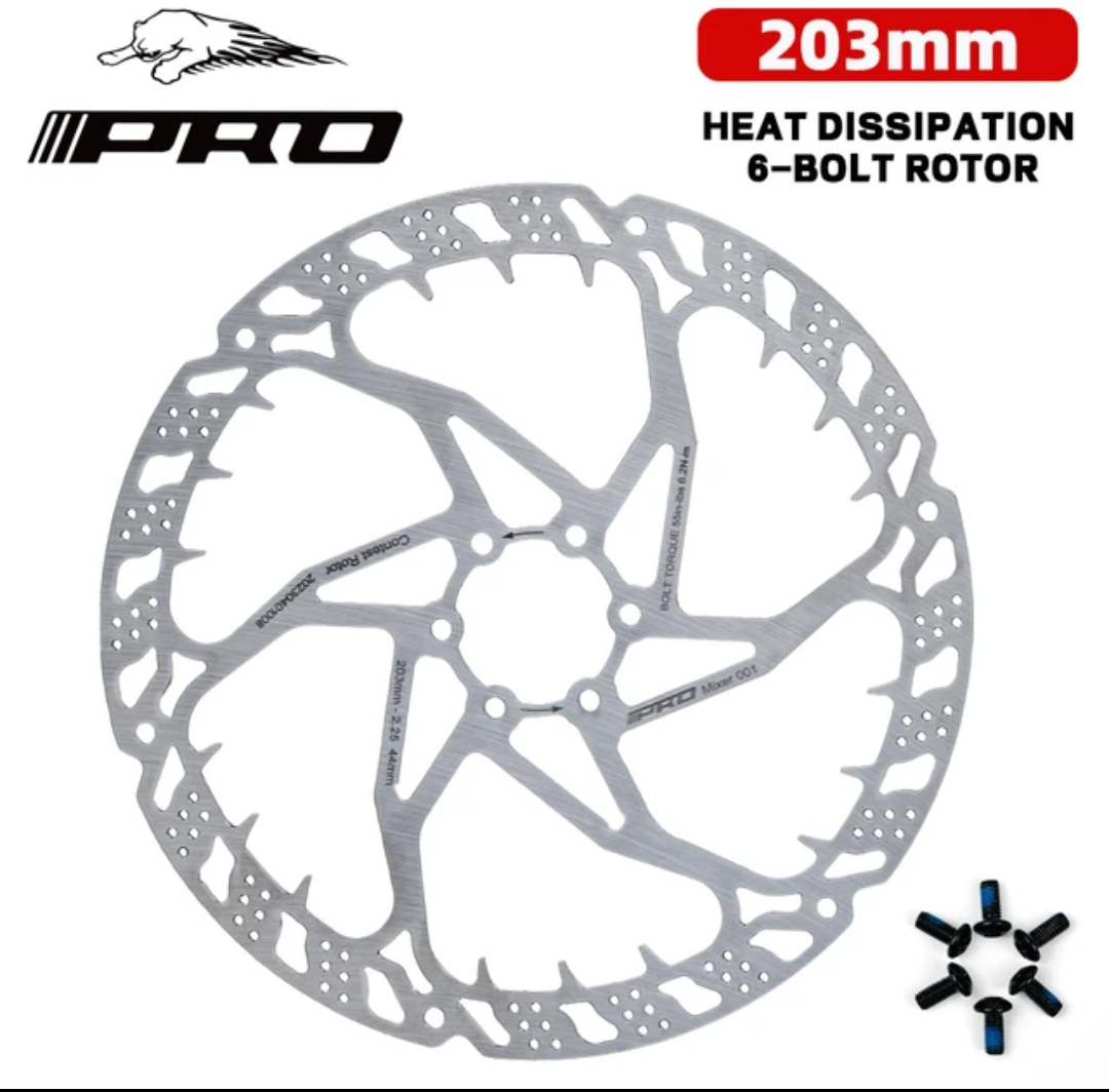

Was gibts zu den HS2 Scheiben zu berichten ? Taugen die ?
ich hab bisher nur einiges darüber gelesen (z.B. hier) und div. Userberichte
sie soll in einigen Punkten besser sein als die Centerline, auch sehr guter Biss vor allem mit TS Power Belag und auch der rote Galfer soll gut harmonieren
die Centerline ist allerdings für mich kein Massstab, da sind viele Scheiben deutlich besser
Lg Tirolbiker63

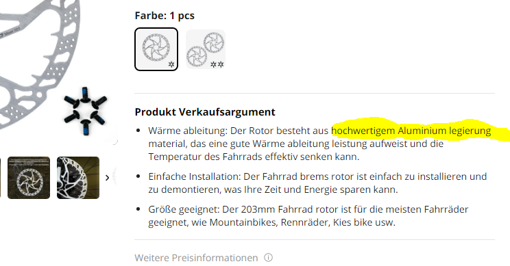

Hab dir den Link zu der Scheibe als Private Nachricht geschickt. Möchte nicht unbedingt Werbung verbreiten
danke für den Link
die Scheibe schaut zwar nicht schlecht aus (halb Shark halb TS und 2,25mm dick)
allerdings steht bei den Angaben Material Aluminium
Aluminium wird zwar tlw. bei Scheiben zur Hitzeableitung verwendet (IceTech) aber nur als Kern mit Edelstahlmantel, weil Alu ja sehr weich ist
ich wäre da erstmal skeptisch wegen der Haltbarkeit
das relativ aggressive offene Design mit relativ breite Schlitze ist auch eher heikel wegen Einlauf und Rillenbildung, vor allem wenn es dann keine Edelstahlreibfläche ist, nebenbei hatten wir in der Industrie mit Alu auch andere Probleme, Aluplatten ergaben immer schwarze Abfärbungen, stärker belastete Alustifte wurden häufig locker, und bei Extrembelastung mit hohen Temperaturen wird Alu zu schnell weich
das mußt halt gut beobachten
z.B. Stabilität, Rillenbildung in Reibringoberfläche, schmiert der Belag zu, wird die Scheibe locker usw.
da ich sehr viel Bergtouren fahre, bin ich auch ziemlich heikel bei Bremsscheiben
Lg Tirolbiker63
