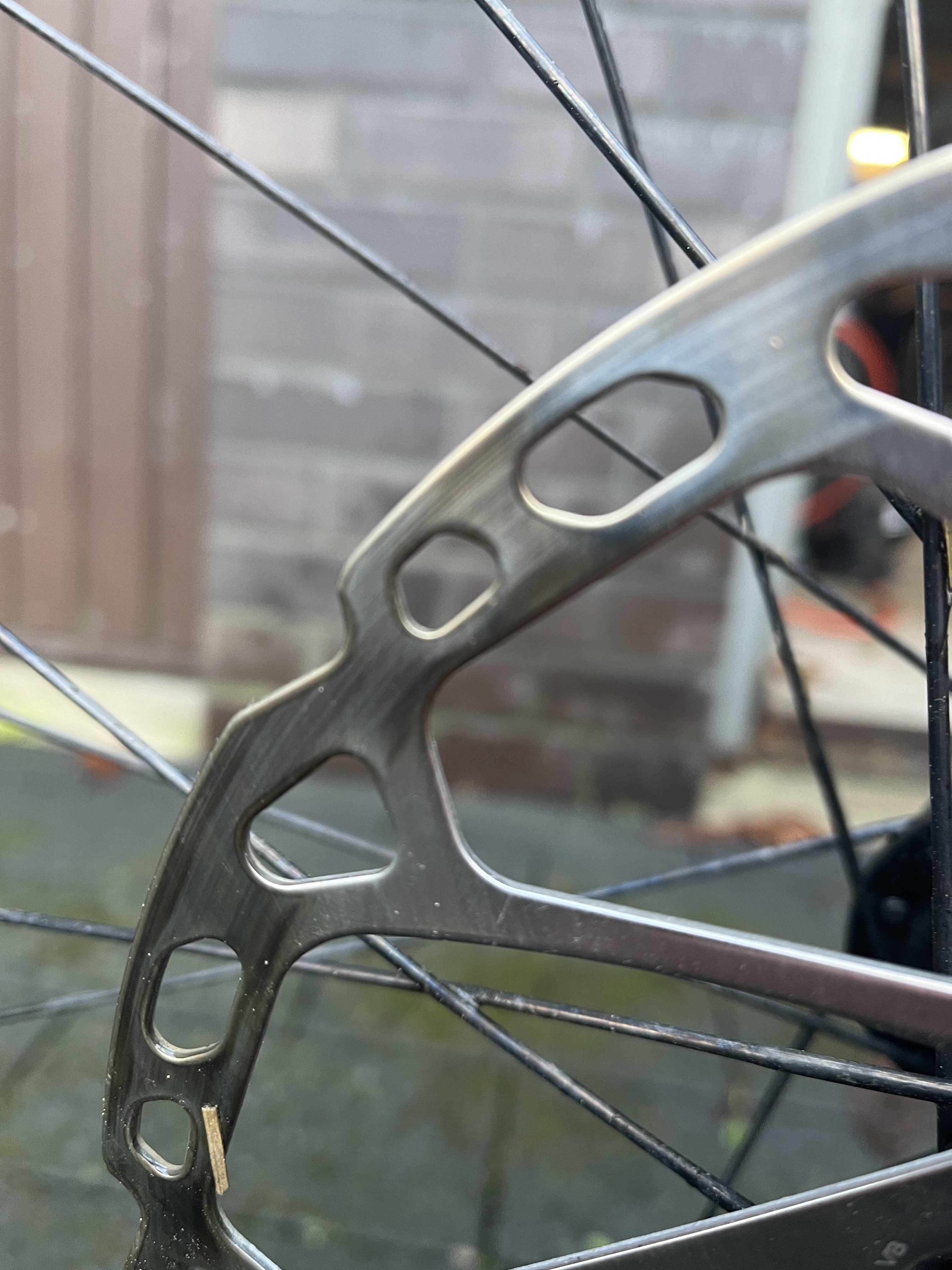

Ich hab jetzt für meinen LRS mit Center lock die TRP r1c Bremsscheibe in 203 mm montiert.
Das erste was man nach dem einbremsen sieht, wie gleichmäßig der Belag auf der Scheibe aufliegt. Kein Vergleich zu den Shimano rt64 Bremsscheiben👍🏻
Leider lässt die Bremsleistung mit den Originalen Resin Shimano Belägen( N03a)zu wünschen übrig.
Es fehlt da etwas an Bissigkeit , ich bekomme ein Stoppie kaum bis gar nicht hin 🤷🏼‍♂️
Ich habe mir jetzt mal ein paar Galfer Schwarz Bremsbeläge bestellt. Mal sehen ob’s damit besser wird, ich nehme natürlich auch weitere Vorschläge an. Haltbarkeit der Beläge steht bei mir nicht als oberstes an ☝️
Das Klingel an der Front mit der TRP Scheibe ist nun Geschichte 💪🏻👍🏻

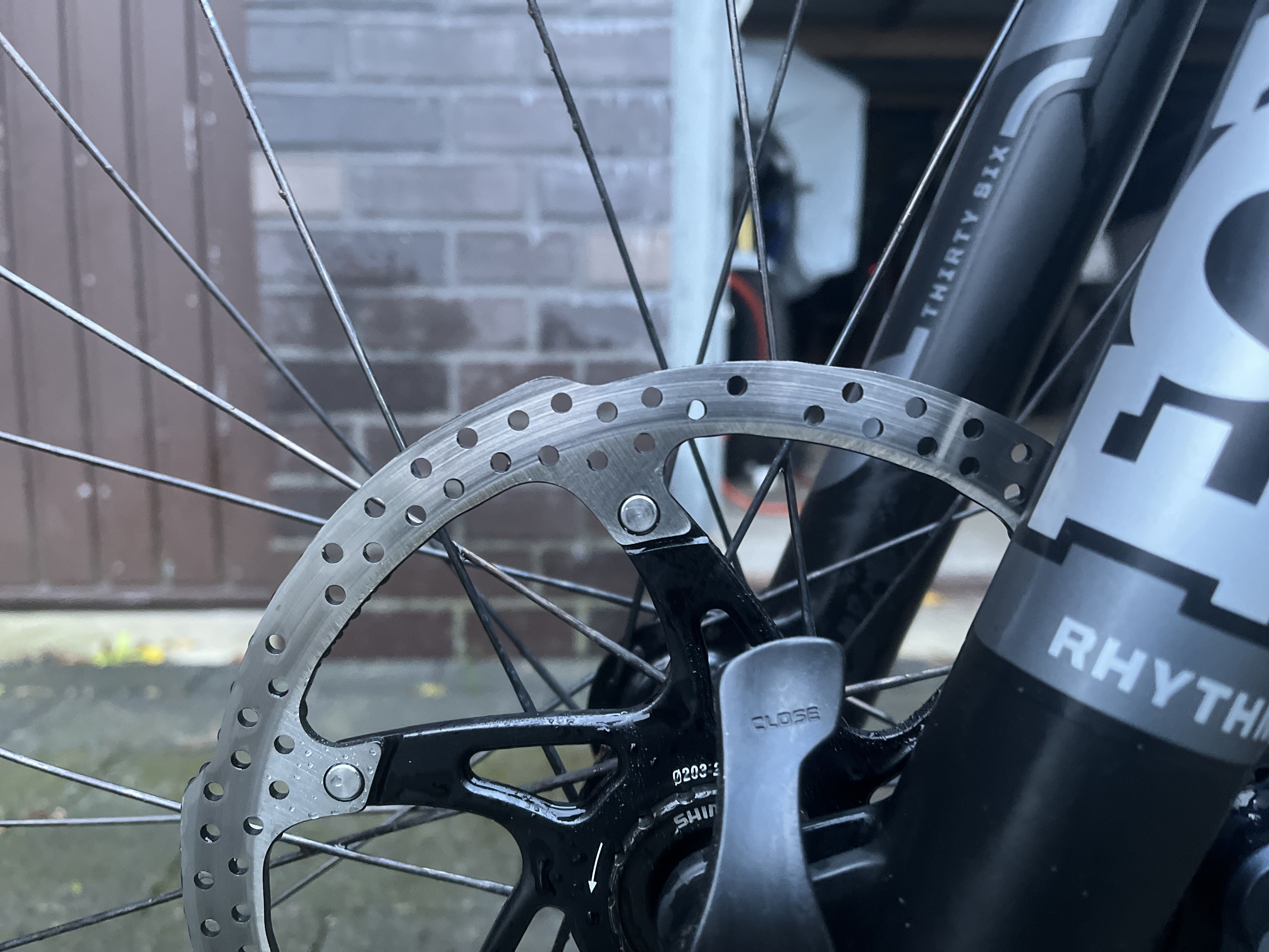

Hier mal ein Vergleich zwischen der Shimano Scheibe und der TRP r1c

ich hab zwar eine TRP R1 CL Scheibe mal auf meiner Teststrecke getestet, da sie bei mir aber bei starker Belastung heftig geklingelt hat, hab ich mich nicht näher damit beschäftigt, die hätte mir sonst gut gefallen sie ist extrem stabil und nicht sehr aggressiv (was ich lieber mag, Stoppi mache ich keine)
es kann beim Wechsel auf eine dicke Scheibe passieren dass man anfangs zu wenig Leerweg hat, dadurch erreicht man dann nicht die Maximalkraft vom Shimano Servowavegeber, man bremst daher eine Weile mit der schwachen Annäherungsübersetzung
die Kolben müßen bei einer 2,3mm Scheibe unbedingt ganz zurück (die überschüssige Bremsflüssigkeit muß raus sonst gehen die Kolben nicht ganz zurück) es sollte mit neuem Belag beidseitig mindestens noch ein 0,3mm Blech dazwischen hinein passen
alternativ ev. auch mal mit TS Power Belag testen
wenn das alles nicht hilft dann mußt halt ein offeneres aggressiveres Scheibendesign wählen (oder vorne eine grössere Scheibe)
Lg Tirolbiker63

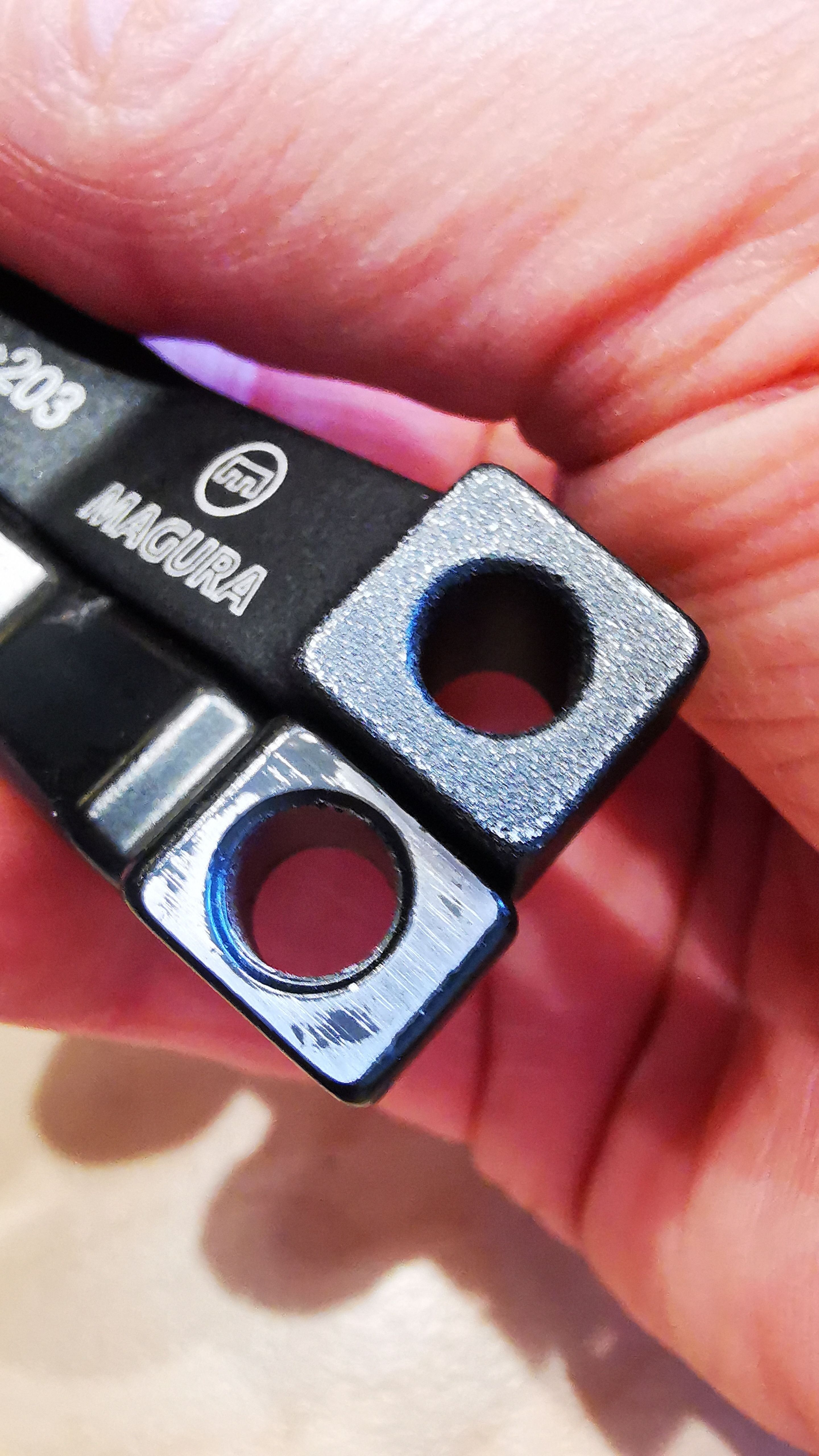

Ich hab das Schlechter Wetter genutzt um mich mit der Bremse vorne zu beschäftigen.
Ich hab nochmal alles Zerlegt und gereinigt, die Kolben gingen in der Tat noch etwas nach hinten ☝️
In dem Atemzug hab ich noch meinen Magura Halter montiert, ist schon nochmal ein Unterschied zu dem Shimano Halter
Jetzt hab ich wieder einen normalen Hebelweg. Mal sehen wie ich die Bremse nun anfühlt

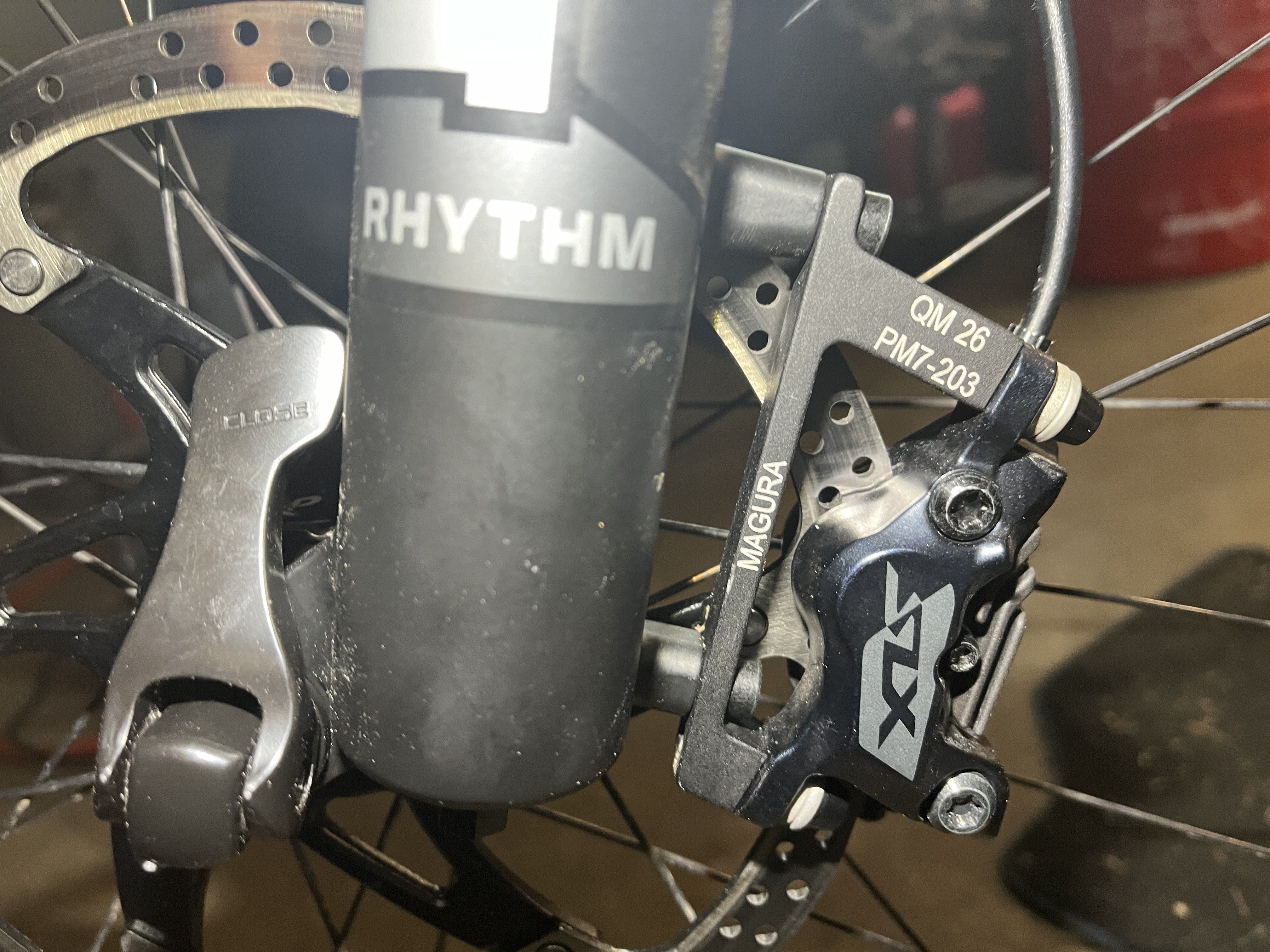

Wenn ich das richtig sehe, ist das eine 34er Rhythm. Ich habe eine 34er Performance. Die flattert schon ganz gewaltig, wenn man aus höheren Geschwindigkeiten kräftig abbremst. Ich denke darüber nach, auf eine 36er zu wechseln.
Aktuell fahre ich noch die RT64er Scheiben. Ob das mit besseren/dickeren Scheiben mit dem Flattern besser wird?
Das ist eine 36er, also wenn du schon aufrüsten magst, dann eher gleich die 38er
mein altes Trek hat mit den normalen Shimanoscheiben vorne auch heftig geflattert, mit bestimmter Bremskraft konnte man das flattern gut provozieren, da hatte ich das Gefühl dass mein Vorderreifen wie ein Gummiball hüpft (auf Asphaltstrasse)
ich dachte lange dass es an der schwachen 32er Gabel liegt, irgendwann hab ich dann mal eine TS HD eingebaut und das flattern war sofort weg, auch andere gute Scheiben flattern mit der alten 32er Gabel nicht
es mag zwar sein dass massivere Gabeln das besser unterdrücken können bzw. weniger anfällig dafür sind, viele Shimanoscheiben sind von ihrer Beschaffenheit aber sehr anfällig für sollche Effekte, da sie kein gleichmässiges Design haben, und durch die Stanzung auch sehr ungleiche Reibkontaktflächen haben
eine plan geschliffene Scheibe mit rundum gleichmässiger Musterung ist da wesentlich weniger anfällig für solche Effekte
optimal ist eine gleichmässige Lochung oder gleichmässig Schlitze, und auch der Wechsel von vielen Schlitzen mit einigen Löchen dazwischen funktioniert sehr gut wenn es gleichmässig ist (z.B. TS HD)
ein stark ungleichmässiger Wechsel von verschieden Lochformen im Wechsel zu grösseren glatten Bereichen und auch mit verschiedenen unsymetrischen Schnittkanten durch Wellen ist eher ungünstiger (mehr Ratterneigung oder Vibrationen da der Belag nicht gleichmässig greift oder auch in grosse Löcher leicht rein kippt und wieder zurück prellt) man hört und fühlt das dann auch wesentlich stärker
