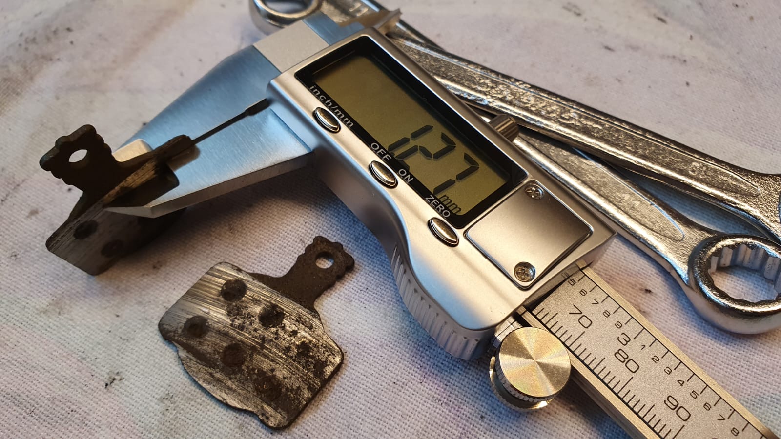

Bremsbeläge halten viele Kilometer länger wenn man 0,5 mm der Trägerplatte mit wegbremst .... :screamingfear:
nee, Spaß beiseite! Mein Bekannter meinte mit seiner Bremse ist etwas nicht in Ordnung.
(Der Druckpunkt war weg, da das Öl nicht mehr ausreichte um die Kolben noch weiter rauszudrücken.)
Interessant ist, dass die Bremsscheibe immer noch knapp 2 mm Dicke hat.

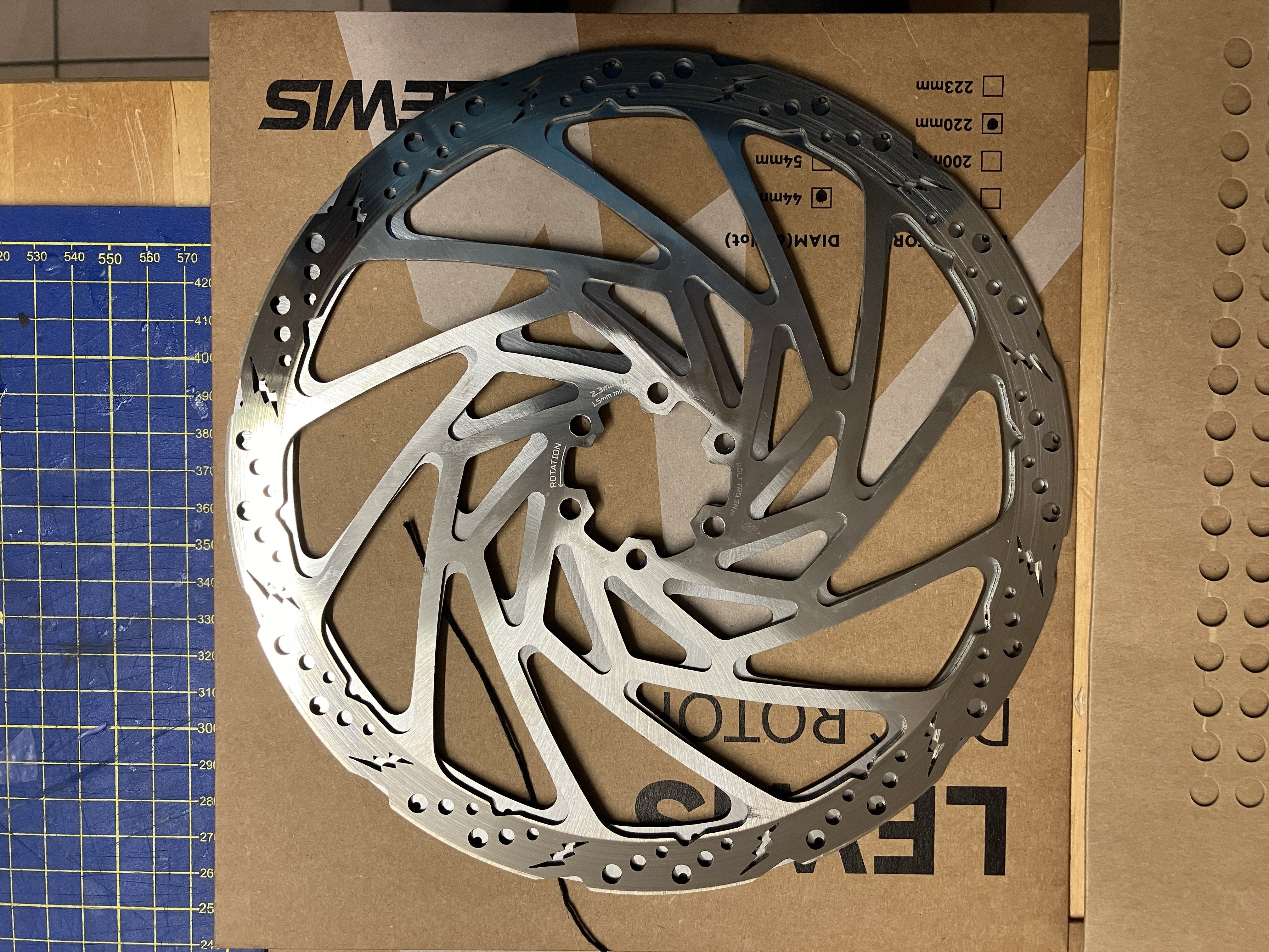

Ich hatte mit meinen Giant Reign eine lange Leidensgeschichte in Sachen Bremsscheiben. Die Orginalen Shimano Stanzscheiben haben ohne Ende geruckelt, da hat man gesehen wie die Fox38 sich nach vorne und hinten bewegt hat.
Verbaut ist die XT8120 4Kolben Anlage und mein Gewicht ist 110kg fahrfertig (1,98m)

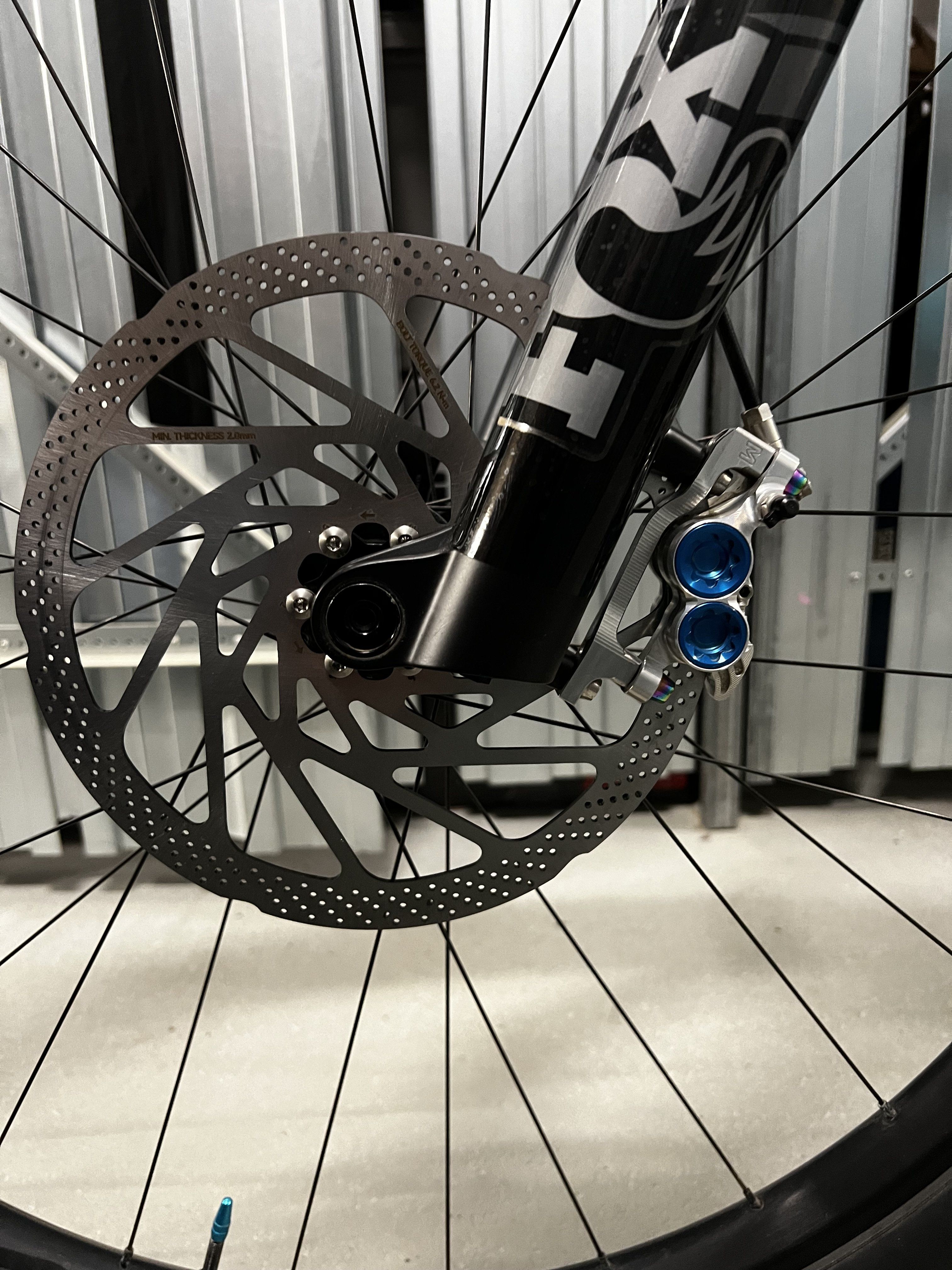

Weiter gings mit 203mm Galfer Wave und Lila Galfer Belägen. Kein Ruckeln oder murren, aber extrem laut beim Bremsen und selbst bei uns in der Rhön(Mittelgebirge) schon teilweise überhitzt.
Dann dachte ich mir größere Scheiben helfen, also 223mm Galfer Wave bestellt, verbaut und da kam die Ernüchterung. Die ruckeln schlimmer als die orginalen Shimanos. Die Beläge können bei der 223mm in die Schlitze kippen, bzw sind die Schlitze breiter als der Belag. Eine Katastrophe.
Dann bin ich auf diesen Thread gestoßen und habe ihn mir komplett durchgelesen.

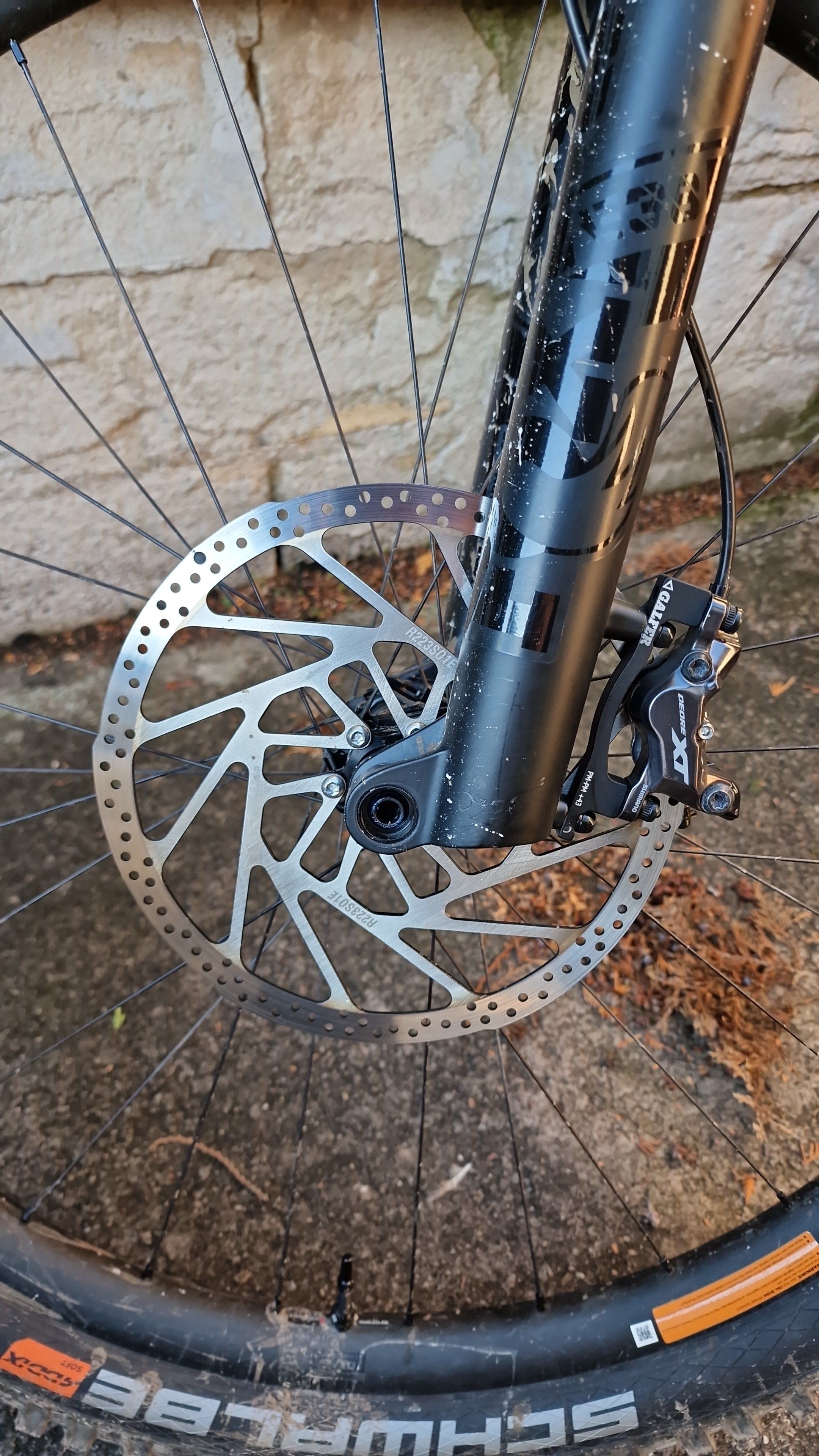

Viel Geld wollte ich nicht ausgeben, also dachte ich die TRP RS01E in 223mm vorne und hinten. Dazu gab es schwarze Galfer Beläge. Jetzt nach der 3. Ausfahrt muss ich sagen 92 Seiten haben sich gelohnt. Kein rubbeln, selbst auf langen Abfahrten kein Überhitzen und sie lassen sich besser dosieren als die Wave Scheiben. Ich bin begeistert.

ja, die TRP R1 6 Loch Scheibe ist gut gebaut, nur das CL Modell konnte mich nicht begeistern (tlw. klingeln wenn sie richtig stark belastet wird) der schwarze Galfer Belag ist auch sehr gut, einzig mit den Aussenmassen nehmen sie es nicht so genau bei der Shimanoform, die Belagplatte ist deutlich schmäler als bei einem originalen Shimano Belag und den Belag verdreht es dadurch im Bremssattel etwas stärker
von den Wave war ich überhaupt nicht angetan, es gibt aber Anhänger bei denen die restlichen Eigenschaften der Scheibe gut passen (Belag schnell auf Temp. und aggressiv) bei höherem Gewicht und langen steileren Abfahrten würde ich andere Scheiben vorziehen (TRP, BS, TS HD usw.)
