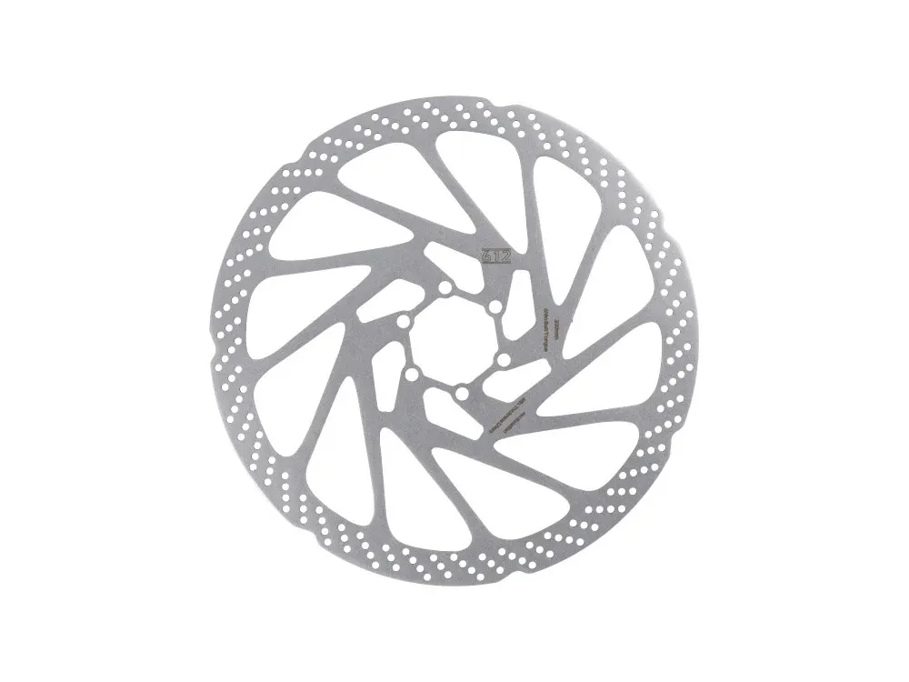

Hätte mal ne Frage zu einen Phänomen welches ich nicht verstehe.
Ausgangslage:
Levo Gen3 erst mit Code RSC und nun mit Maven Silver.
Die Maven, so liest man, ist für die HS2 Scheiben optimiert wurden.
Genau wie bei der Code lassen die wenn ich langsam abbremse den Rahmen vibrieren und und machen ordentlich Lärm.
Verbaue ich die Centerline, welche Original verbaut waren ist das Bike leise und nix vibriert. Man merkt schon das mit der Scheibe der Biss weniger ist, ein Stoppi funktioniert aber immer noch, was mit der Code nicht funktionierte.
Weiß jemand warum das bei mir so sein kann?

Die Scheiben sind ja recht unterschiedlich vom Design her. Es klingt nach etwas Stick-Slip Effekt im Zusammenhang mit den Aussparungen der HS2. Vielleicht auch nur rubbeln.
Es könnte verschwinden wenn du die Scheiben nochmal reinigst und gründlich(st) einbremst, evtl. eher mit neuen Belägen. Bleiben kann vielleicht ein rubbeln mit der Gabel. Aber es sollte nicht laut werden und dauernd rutschen, sondern normal bremsen. Nässe oder Dreck jetzt mal ausgenommen, ich meine wenn man die frisch montiert hat und einbremst. Von der HS2 kenne ich so ein leichtes "sirren", aber das ist normal.

kann sein dass sich das erst einlaufen muß
generell neigt eine Centerline durch radial liegende Schlitze nicht zu Vibrationen, ähnlich wie bei kleineren runden Lochungen kann der Belag nicht in die Lochung hinein kippen und prellt und klappert dadurch auch nicht (ist sehr leise) mit zunehmend zum Belag steiler stehenden Schlitzen wird alles aggressiver und lauter, je nach Anzahl der Schlitze, Schlitzbreite und Schlitzwinkel mit mehr oder weniger starkes sirren
manchmal spürt man auch Dickenabweichungen bei der Scheibe gut (wenn es deutlich über 0,01mm drüber geht) ev. mal an mehreren Stellen nachmessen wenn man die Messwerkzeuge dazu hat
die Centerline ist jetzt keine optimale Scheibe für ein Levo wenn mehr Belastung vorliegt, die Scheiben hängen bei mir fast unbenutzt an der Wand, da ich auf Shimano in 203er umgebaut hab (mit dicken Brakestuff Scheiben)
eher weichere Beläge sind oft besser (prellen eher weniger) ev. auch mal einen Sinter green Belag testen falls es den für die Maven gibt, oder halt die Scheibe prüfen bzw. eine andere gute Scheibe versuchen die etwas weniger aggressiv wirkt, die TS HD war bei mir problemlos als ich noch mit Sram gefahren bin, die bin ich aber auch schon in 203er gefahren (zuerst Beilagscheibe untergelegt später Adapter umgebaut)

Heute habe ich die Beläge nochmals ausgebaut, abgeschliffen und nach Anleitung eingebremst.
Hinten ist es schon besser geworden.
Vorn habe ich weiterhin kurz vorm Stop dieses Dröhnen.
Wenn sie wärmer wird wird es dann leisen.
Will morgen eigentlich eine kleine Runde drehen, mal gucken ob's dann passt.
Vermute schon fast das es an der 38er oder Laufrad liegt🤷🏼‍♂️
Echt viel Geld ausgegeben und dann trotzdem dieser Trouble.
