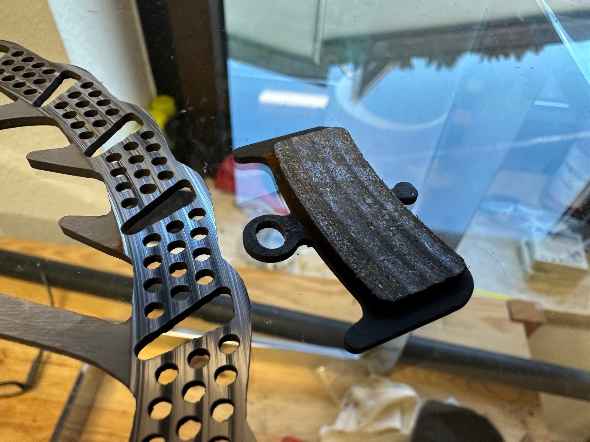

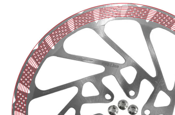

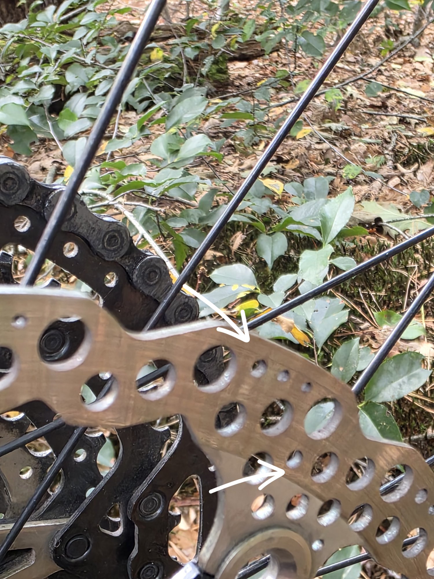

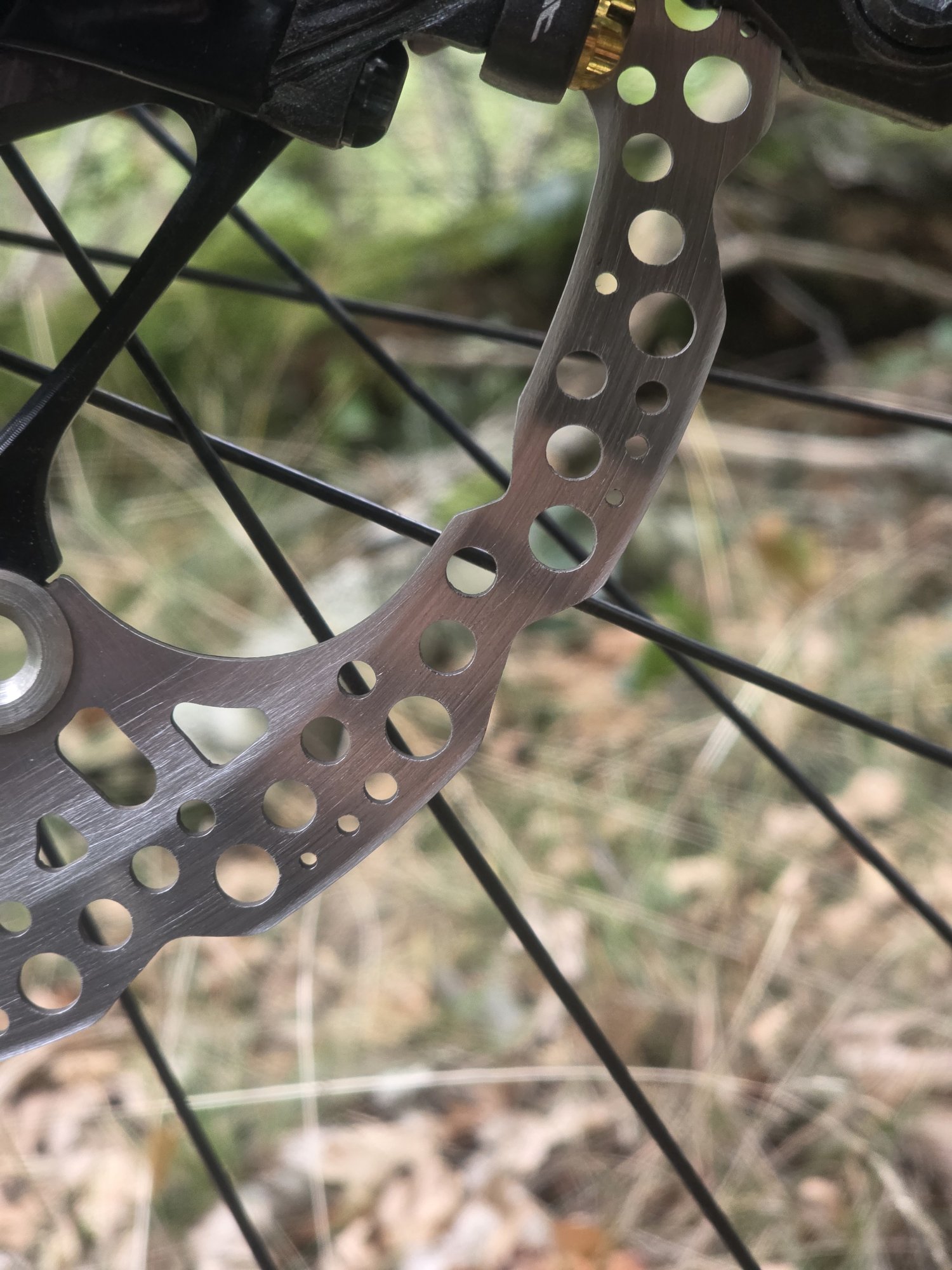

Habe folgende Antwort von Galfer bekommen:
"Dear customer,
Looking at the photos, I can see that the wear is uniform and normal.
We do not see anything unusual for a disc that is used for heavy braking.
However, like all friction materials, it does suffer some wear.
In principle, you should not worry until it reaches the minimum thickness limit marked on the brake disc.
Thank you for your trust in GALFER."
Laut denen also normal. Hier nochmal das Foto:
Re: Bremsscheiben Design vs. Funktion
2 Bekannte verwenden die die Shark schon seit ca 1/2 Jahr mit Galfer Beläge sorglos. Der eine hat aus Interesse an seinen anderen Bike die TRP RS05e montiert und findet die TRP im Alpinen Raum besser. Er meinte im Gegensatz zur Shark ist gerade bei vielen Steilen Tm die Bremsleistung durchweg konstanter. Hier im Mittelgebierge merkt er keinen Unterschied.
Hab an deren Bikes mal die Shark Scheiben genauer angeschaut, da konnte ich kein Wellenschleifbild in den Disks erkennen.
Ich hatte das ja auch noch nie, erst jetzt nach zwei Wochen Wallis Hardcore. Allerdings scheint es jetzt nicht so ungewöhnlich zu sein, wie der Kommentar von Galfer vermuten lässt, die sagen die Wellen wären normal. Mittlerweile schiebe ich es einfach auf die Ausnahmebedingungen: extreme Trockenheit, 2 Wochen eingestaubtes Rad ohne Waschen mit sehr abrasivem Granitstaub. Also kein Vorwurf an Galfer. Wobei mir die Lochverteilung auf der TRP jetzt auch besser gefällt. Hab mir mal die TRP bestellt.
da brauchts jetzt keine wissenschaftliche Abhandlung, manchmal sagen Bilder mehr aus
da wo weniger Metall zwischen den Löchern ist da wird der Einlauf stärker sein, je nach Belag und Belastung halt mehr oder weniger, die Überlagerung ist bei Galfer nur leicht versetzt und die Löcher sind grösser, das ergibt dann auf den radialen Schleifkornstrich übertragen halt nur sehr kurze Wege auf dem Metall gegenüber den anderen Modellen
Lg Tirolbiker63

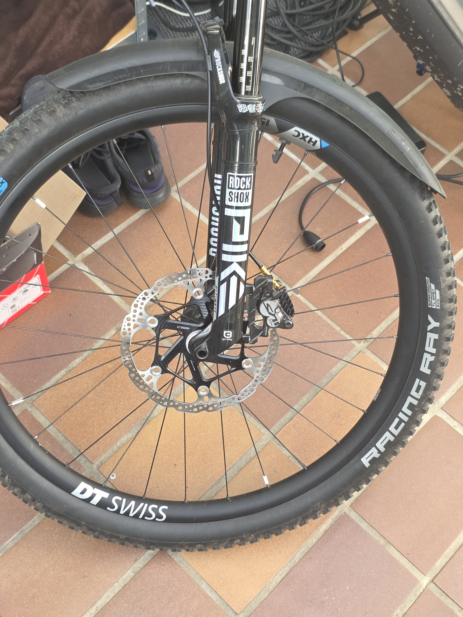

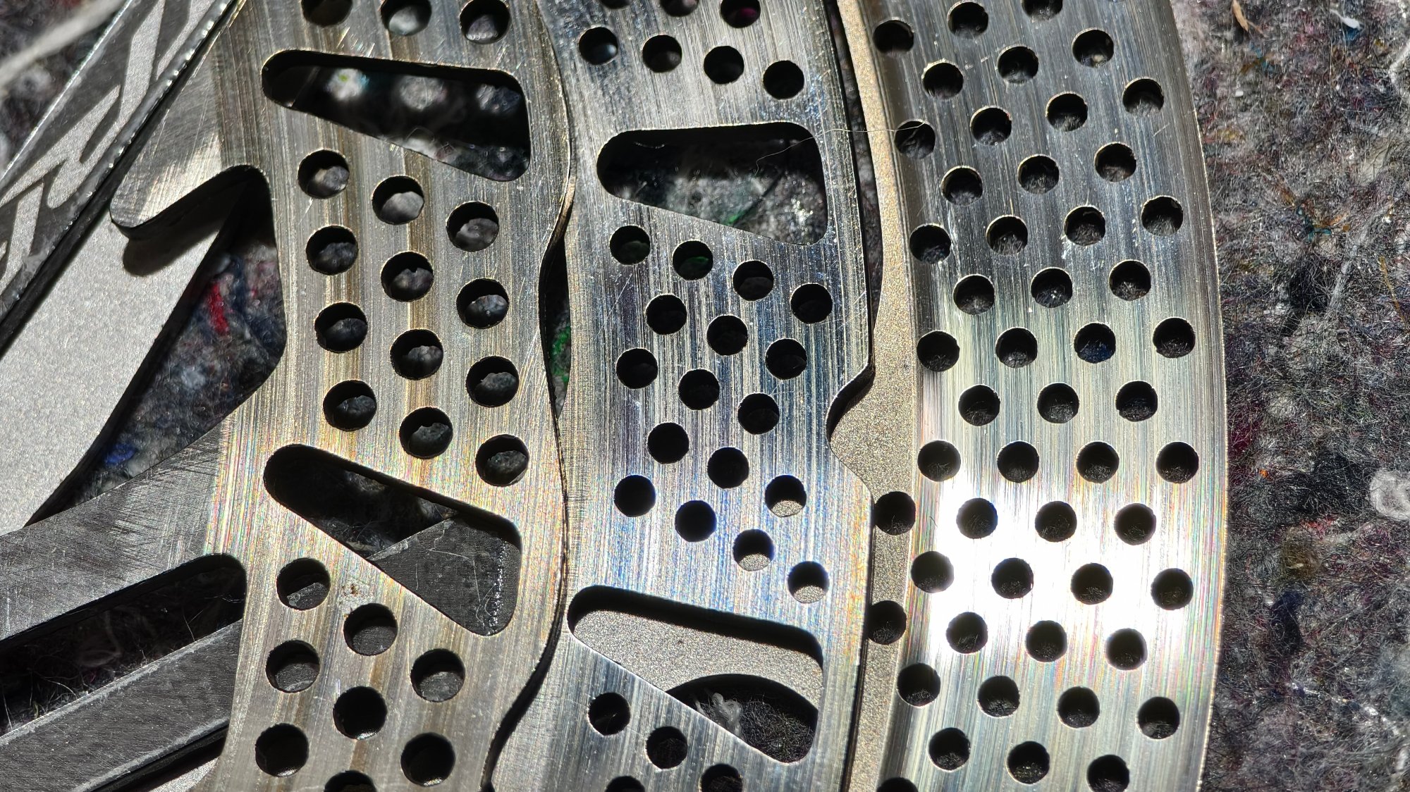

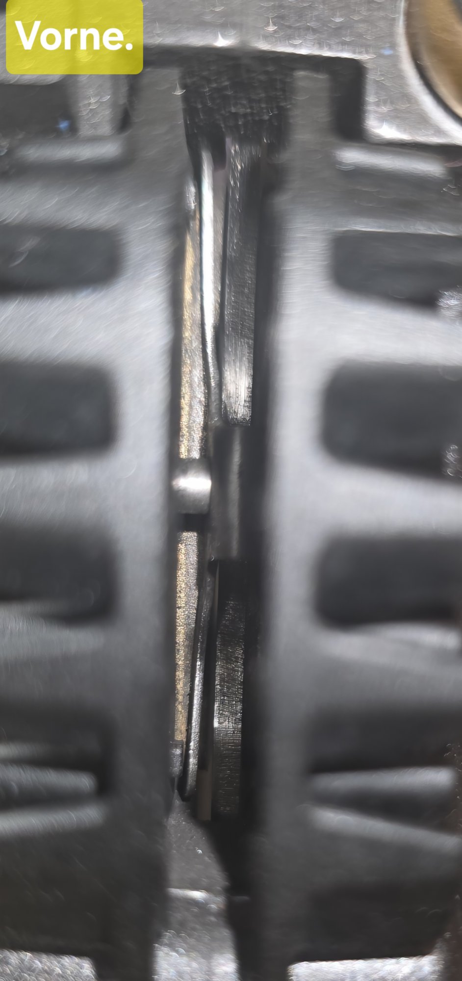

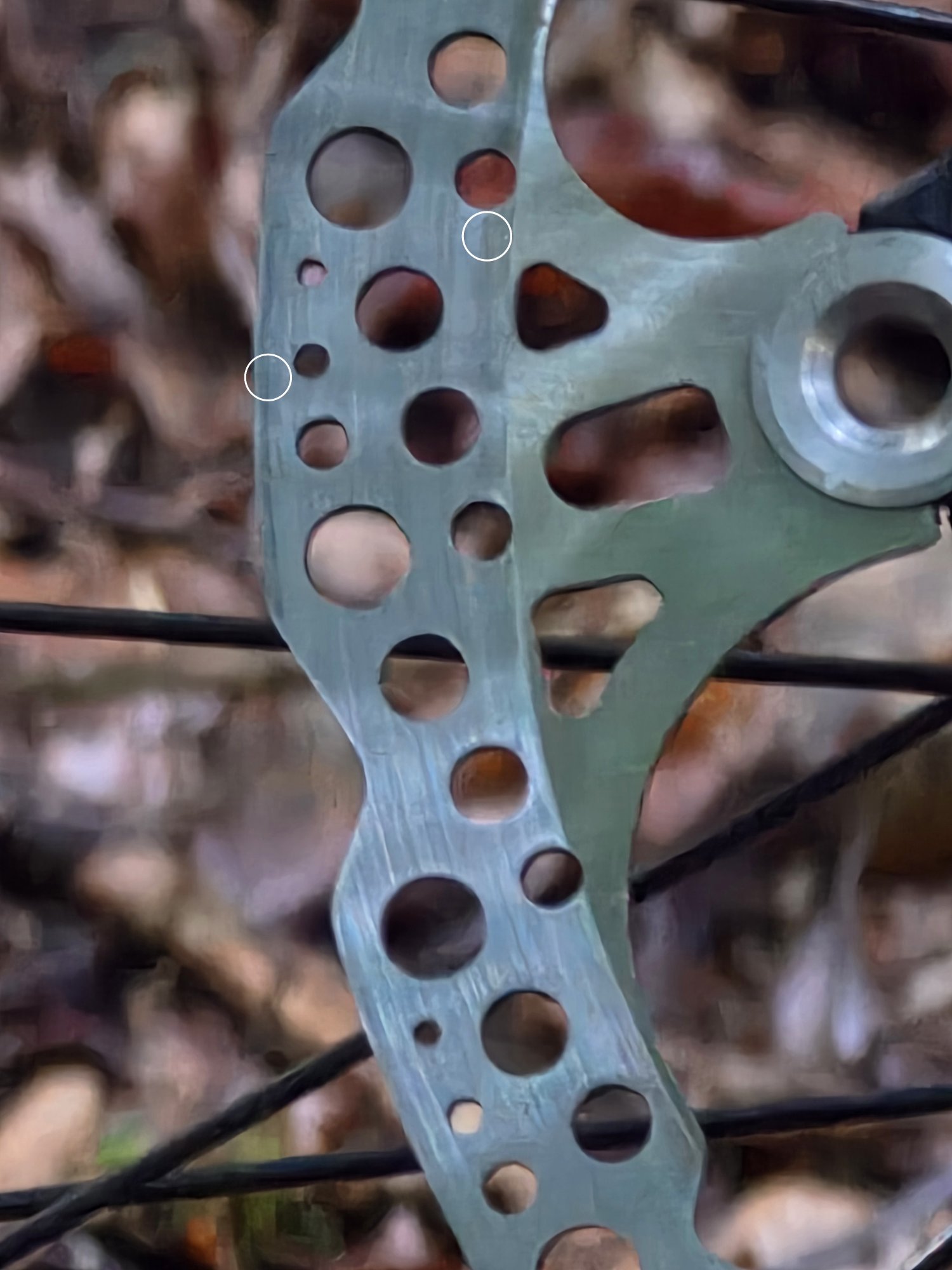

Ich schwärmte jetzt lange vom Tragbild meiner Hope Bremsscheiben, bis ich den Adapter etwas ein kürzte.
Ab dann wurde das Tragbild deutlich unschöner.
Am Inneren der Scheibe und außen bildeten sich Flächen mit einer anderen Farbe
Heute glättete ich die Scheibe und machte eine kurze Runde.
Sofort ist zu sehen das der Belag außen und innen weniger ab reibt.
Der Belag läuft durchaus auch auf der Helleren fläche aber mit viel wenuger Belagsfläche.
Hier sieht man meinen Fehler ganz gut, ich muss die obere Adapterfläche mehr einkurzen. Sah ähnliches hier öfters auf Bildern, halte diese kleine ungenauigkeit für ziemlich fatal, versaut sofort das Tragbild und sorgt für mehr abrieb in der Mitte der scheibe wo einfach mehr Belag reibt.
Mit den Löchern in der Scheibe hat das zumindest bei mir rein garnichts zu tun.
Bis ich eingekürzt habe waren die scheiben ganz glatt, seit dem einkürzen verschlechtert sich in relativ wenigen Kilometern das Tragbild, auch kommt es zu Geräuschbildungen welche ich vorher nicht hatte.
Sowas macht bei langfristiger Nutzung definitiv auch Wellen. Irgendwo logisch, in der mitte wirkt der zbelag so in der ganzen Länge, innen und außen wirkt nur eine kleine Ecke vom Belag auf die Scheibe ein.
Vor 10Km hatte die Scheibe eine Schliff Farbe, sieht man ganz gut das es so nicht ganz optimal ist. In diesem Fall hat es nichts mit den Löchern zu tun, ganz außen und Innen wirkt einfach weniger Belagsfläche.
Ich sah hier schon einige Beläge und Bremsscheiben wo ich schon am Tragbild die selbe Ursache erkenne.
Frisch nach dem Anschleifen kann man das sehr gut sehen.
Ich werde nun an der oberen Adaptergalterung noch ca 0,8mm weg feilen und bin davon überzeugt das das Tragbild wieder glatt und ohne Wellen werden wird.

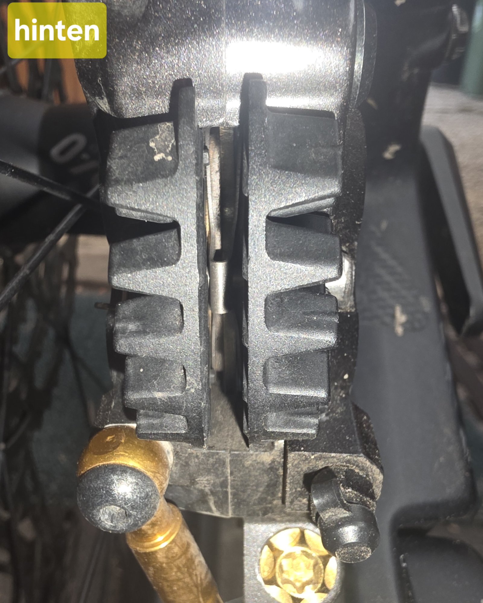

Hinten bei mir das selbe Spiel, die Scheibe sah absolut perfekt aus, glatt, ein surchgehender Farbon und hier geht es auch los.
Ursache: Nicht exakt gleich eingekürzt, hat mit den Löchern nichts zu tun.
In diesem Fall kann ich an der unteren Adapterhaltung einen guten mm weg feilen.
Versaut das Tragbild und macht Wellen so etwas.
Das ist mal meine These gegen Loch These.

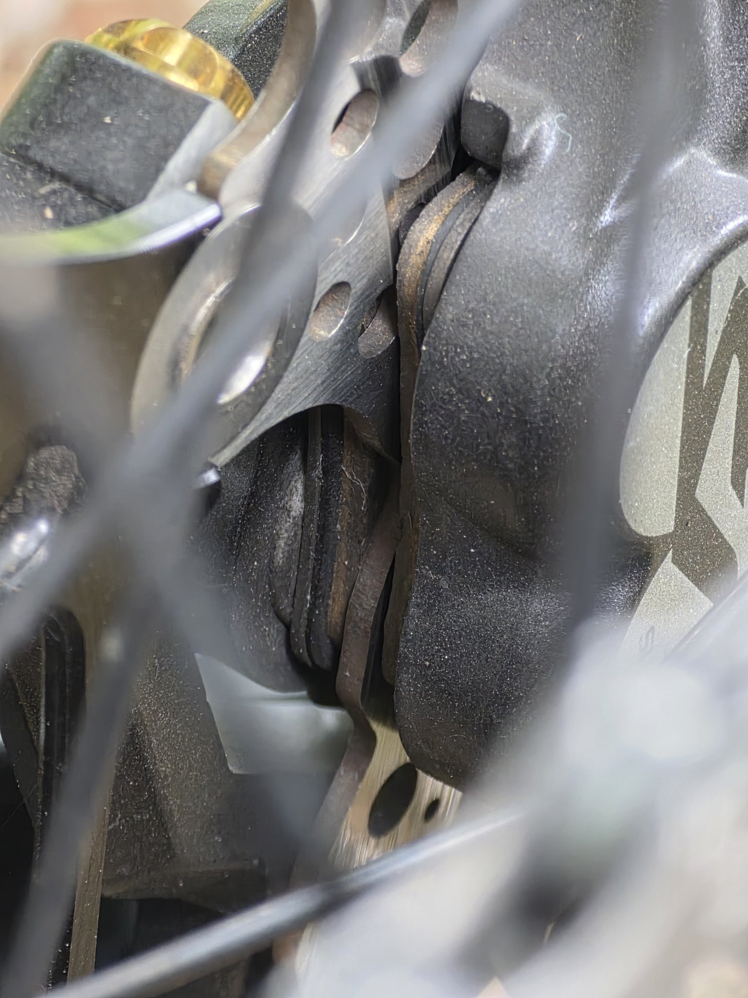

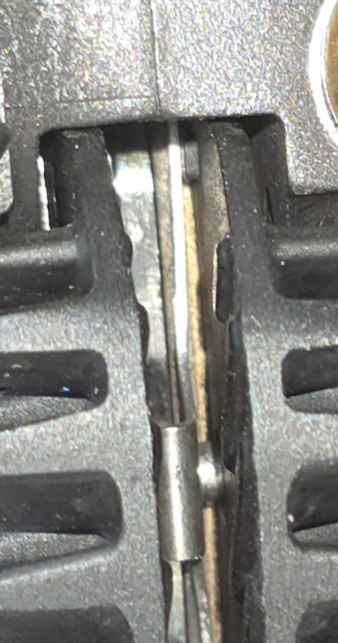

Tja, dadurch dass diese Adapter ja nicht einfach in jeder Richtung gerade sind, wird der Bremssattel natürlich schief, wenn man den Adapter parallel abnimmt.
Ich verstehe nicht weshalb sündige Adapter überhaupt angefasst hast. Umso mehr du abnimmst umso mehr wandert dein Bremssattel zur Nabe hin und umso eher läufst du Gefahrt dass deine Scheibe, wenn sie mal heiß wird, am Sattel innen zu schleifen anfängt und sich dann dadurch evtl. verbiegt oder den Sattel beschädigt.
der Bezugspunkt Belag zur Scheibe ist immer an der Aussenkante, die
Reibringe der versch. Hersteller sind verschieden breit, trotzdem bleibt der Bezugspunkt immer aussen
selbst wenn innen dann 2-2,5mm nicht genutzt werden, der Bezugspunkt ist trotzdem immer aussen
(Belag aussen bündig)
minimal nach innen (einige Zehntel) ist kein Problem da die Aussenkanten tlw. etwas abgerundet sind oder eine leichte Anfasung haben, wenn es in den mm Bereich geht dann ist die Gefahr gross dass die Scheibe innen am Bremssattel streift (Ausdehnung bei Hitze beachten)
weiter nach innen wird theoretisch auch der Hebel und die Masse der Scheibe weniger
wenn die Scheibe aussen wenig Belag Auflage hat dann ist das halt vom Hersteller so gewollt (tlw. auch oft Wellen)
am Adapter kann man auch nicht gut einseitig abfeilen, damit ergibt sich eine Stufe (Verspannung) man muß das immer über die gesamte Ebene abplanen (geht nur mit Fräse gut)
Lg Tirolbiker63
Lg Tirolbiker63
Ja Stimmt da hast du Recht. Auch mit dem Hebel und weiter außen.
Ursprünglich waren unten die Streifen sehr breit, hatte es vorne auch einmal echt gut, wollte es noch nen bissel perfektionieren und dann war es etwas viel und verschieden wie ich nun fest stelle.
Naja werde es noch korrigieren, sah auch lange super aus das Tragbild, passierte alles nach den letzten Anpassungen, auf den Fotos sieht das auch viel krasser aus mit dem Finger kann ich nichts erfühlen an den Scheiben. ( Die Fotonachbearbeitung ist ein bissel arg krass.)
Man muss schon sehr pingelich an den Radbremsen sein, naja habe daraus gelernt 👍 Wollte es absolut perfekt, hast vollkommen Recht, Außen orientieren und nicht wie ich es tat innen.
Und klar am besten außen bis zum Rand und was nach innen dann ist, ist eigentlich egal.
Edit:
Ja habe noch mal außen geguckt, jeweils eine Seite passt die höhe und jeweils eine Halterung habe ich minimalst zu kurz. 🙄
Entweder neue Halterung und wieder von vorne anfa gen; die jeweils zu kurze seite unterfüttern, oder 3mm unterfütterungsringe nehmen, noch mehr weg feilen und wie du auch sagst, außen orientieren.
Würde sagen oben okay unten zu kurz.
Und hier denke ich unten noch zwei zehntel mm weg und oben ein bissel dazu.
Hinten musste ich halt auch immer alles ausbauen, montiert feilen, mal eben dran halten und gucken geht nicht, Rad muss auch raus um das lösen zu können.
Wenn ich es jetzt nicht mehr gescheit hin bekomme könnte ich ja diese:
Nehmen, dann kommen die Bremsättel 3mm höher und ich kann auf ein neues feilen, oder wie würdest du das jetzt machen?
Habe nun die ganze Halterung mit 1mm unterfüttert, gefeilt, dran gehalten, gefeilt dran gehalten. jetzt ist es an der Außenseite gleich, Belag steht vllt ein zehntel mm über den äußeren Rand hinaus.
Glaube weiss jetzt auch wie mir das passieren konnte, und zwar habe ich den Adapter mehrmals lackiert und in letzter Zeit wo ich letzte Anpassungen machen wollte mehrmals gelöst und fest gezogen, tja die Farbe an den Flansch Stellen nach gegeben, so wurde es auf einmal zu viel glaube ich.
In jedem Fall passt es jetzt, mal sehen wie es nach 100km+ aus sieht.
Habe den selben Adapter noch mal hier, werde das im Winter denke ich neu anpakken und wenns dann wirklich perfekt passt, gleich neue Beläge drauf, dann sollte es passen.
Edit vom Edit Edit:
Probefahrt gemacht um die 500Hm simuliert, Tragbild hat sich sofort normalisiert.
Habs einfach zu gut gemeint, den ungenutzten Steg muss die so haben und du hast völlig Recht, ist ja auch mehr Kraft und Masse außen, Aufwärmen sollte auch gleichmäßiger gehen.

Die Bremse wurde nicht verbastelt, die Bremse wurde inklusive aller Komponenten getauscht, Schläuche alles. Ursprünglich sind diese Scheiben auch nicht für Shimano gedacht, das man da bissel ran muss ist doch normal.
Ganz ohne feilen ging nicht, die Beläge standen außen im mm Bereich über.
Die Originale Anlage war ab Werk eine Katastrophe, vom Händler aus krumm und schief.
Jetzt passt es auf jeden Fall sehr gut, war eine kleine Anpassung und das Tragbild hat sich normalisiert bzw ich finde es sieht gut aus für 1800km...
Verbastelt ist hier garnichts...
Passt, es war eine ziemlich minimale Anpassung.
Das Bike hatte keine Einfinger Bremshebel und die günstigsten Scheiben von Shimano die man bekommen kann.
Die Anlage funktioniert tadellos, bullshit von wegen verbastelt...
Wollte halt keine Shimano Scheiben mehr und bei den Hope muss man nunmal bissel anpassen, was hat das denn mit verbasteln zu tun? Scheibe, Beläge sehen nach 1800km super aus und die Funktion ist auch perfekt.
Ja die letzen 300km wurde das Tragbild unschön, ist schnell aufgefallen und wurde korrigiert und passt, nix verbastelt... 🙄
Kumpels mit weniger Km, noch völlig original sieht schlechter aus, Beläge schief ab gelaufen, quitschen, eiernde Scheiben, vibrationen.
Habe ich alles nicht und die Pike ist echt anfallig sich auf zu schwingen, z.b bei leichten Scheiben Seitenschlag, tat die bei mir wo es stock war auch und jetzt garnicht mehr.
Das passt schon ganz gut mit der Bremsanlage... 😉
Alles richtig.
Ich musste da dran weil der Belag außen echt zu viel über stand.
Konnte es recht schnell fixen, passt nun auch.
Keine Spannung, alles gerade, beide kolben / Belagsseiten machen exakt den selben Weg, Beläge sind auch absolut gleich abgelaufen, keine Seite hat mehr Abrieb, auch bleibt die Scheibe beim anziehen der Bremse bewegungslos centriert stehen und wird nicht nach links oder rechts gedrückt, soweit passt es jetzt und das Tragbild wurde nach einer kurzen Runde sofort wieder normal.
Bin mir ziemlich sicher das es auch passte.
Beim anpassen war der Träger frisch lackiert, relativ dick, beim festen anziehen hat die ziemlich frische Farbe nach gegeben ( was ich heute sah, wo der Adapter los gemacht wurde.)
Es passte beim anpassen, aber war nur Handfest, dabei wurde der Frische Lack vom Träger nicht eingedrückt, beim endgültigen Anziehen hat die Farbe aber nach gegeben, denke darum ging das schief. ( Ist mir nicht aufgefallen beim fest ziehen des Adapters.
Dauerte auch lange bis sich das Tragbild zum negativen änderte, viel mir zum Glück nun beim genaueren Hinsehen auf.
Kurze Probefahrt gemacht, der Bremse richtig gegeben und schwubs sieht wieder prima aus.

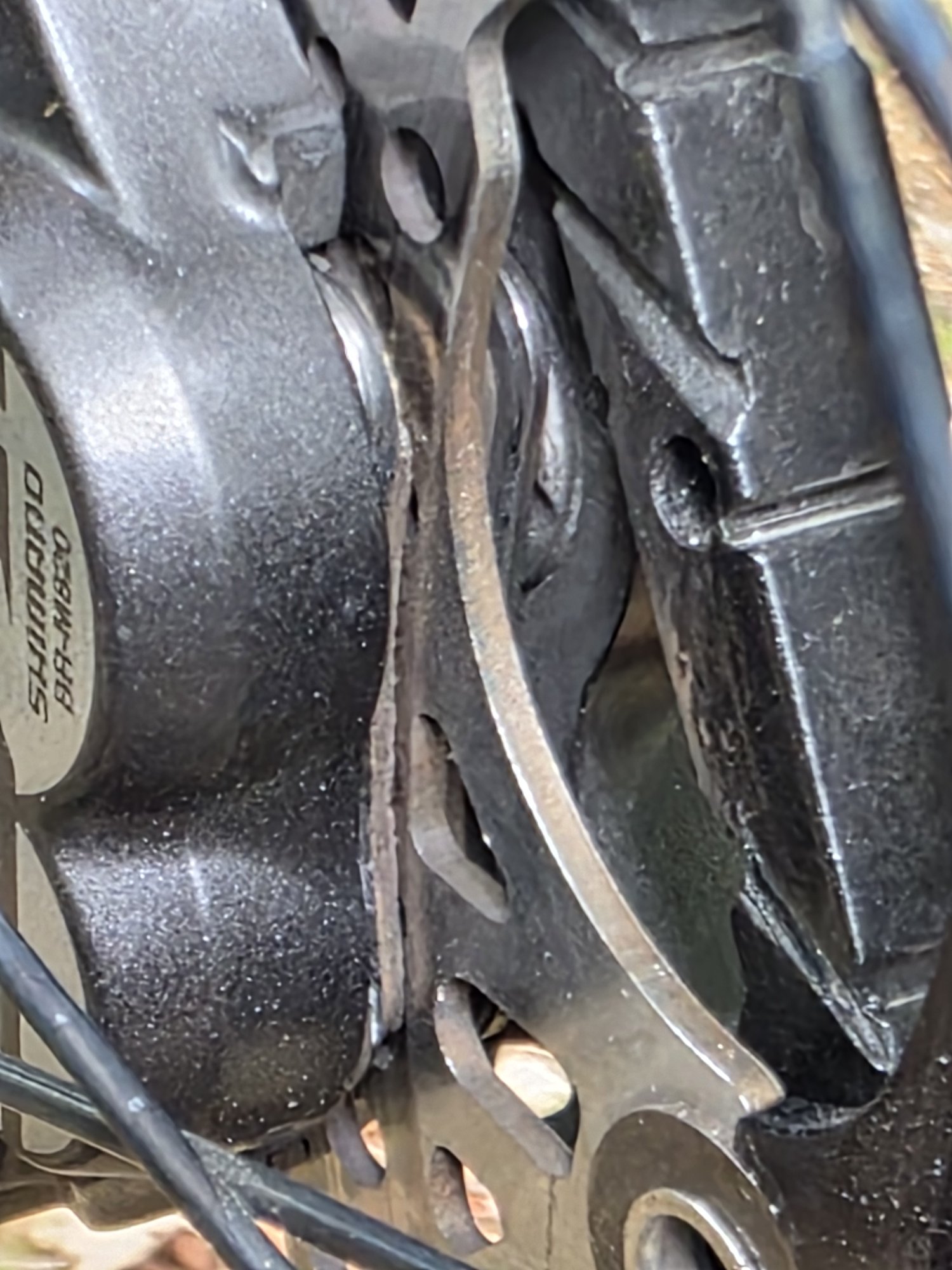

Hello guys. On my old FS bike i had Magura MT5 with sinter green and trp rs01 203mm. I had zero problems with that combo after so many strugles this worked flawlessly! I also rode them with my son on shotgun so lot,of brake dragins in steep sections with no problems. I bough new bike with xt8120 so i also instaled sinter green with same trps. Well from start they worked very good, i liked maguras feel more but i didnt mind. But now after only 350km they got softer and after last huge descent i went after week on bike and i had zero braking power…they were howling and when i checked pads they were 100% glazed completely. I have done more brutal things on maguras with zero problems! Since pads and rotors are the same, what could be the reason? I bleeded the brakes, sanded and cleaned pads with isopropyl. Also rotors. Tried again and after few tries on street no change. 500m and again completly glazed pads. I sanded rotors too pads again and "burned" pads with heat guns and now it looks its good again. Any ideas?
Leaking caliper?
May the pads for the Shimano brake are from a different patch of Production with a little difference/tolerance in the mixture of the baking material, or just the pressure distribution within the surface area is different between Magura (2x17mm pistons) and the shimano (15,1mm + 17,1mm) and different brake pad area?
May the pads for the Shimano brake are from a different patch of production with a little difference/tolerance in the mixture of the baking material, or just the pressure distribution within the surface area is different between Magura (2x17mm pistons) and the shimano (15.1mm + 17.1mm) and different brake pad area?
Yeah the bigger surface area coud help with heat dissipation. On front brake pads are on whole disk height, on rear there is 0.5mm lip on inside but that shouldn't be a problem. On new bike I haven't had opportunity yet to ride with son on shotgun much. Just few rides but I haven't noticed much difference to magura in case of not enough stopping power. But thats +18kg on steep descends with dragging brake, you cant brake with kiddo like when i ride alone ON/OFF style, if i do that he wouldn´t sit on bike anymore .
So my guess is that lower surface pad area leads to higher temps and probably some oil leak?? Just trying to figure things out so i dont experience power loss with son on bike. I also saw mt5 set for 111e on bike24 some special offer which is tempting but thats like last resort. That + oak levers could bring magura+shimano benefits together kinda.
Magura pads have a width of 16.X mm compared to 13.3 mm (Shimano) - the total area is also 20% bigger. That translates to 20% less temperature-increase while braking.
As you already have Shimano levers (which I prefer anyway) and hoses:
Www.pb-federsysteme.de offers the screw you need to bolt a Magura caliper to the Shimano banjo.
Welcome to Shigura!
I heared only good about shigura. Whats the setup? I only change XT caliper for magura caliper? Everything else stays shimano even shimano oil? I tought you need magura caliper+ hose + barb and shimano lever+olive and not sure about shimano/magura oil
