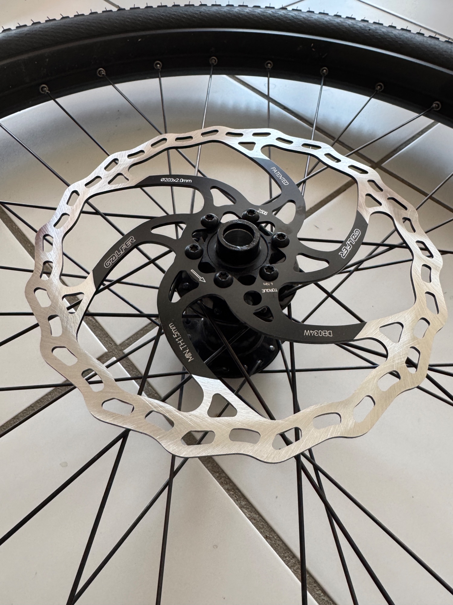

ohne da jetzt ein bestimmtes Forumsmitgleid zu nennen...
Deswegen wollte ich weg von den großen Zwischenräumen, aber bei der Shark und der 05E sind die ja Quer, das macht vielleicht einen Unterschied 🤔
gleichmässig verteilte Schlitze sind sicher besser
die Wave ist da halt sehr ungünstig, wenn in mittleren Teilbereichen viele grosse Aussparungen sind, dann bleibt nur wenig Masse dazwischen übrig, diese Abschnitte nutzen sich dadurch viel schneller ab als die Randbereiche mit mehr Masse
diese starke Muldenbildung im etwas hinteren Mittenbereich verhindert dass man die Scheibe lange nutzen kann
bzw. macht dann auch Probleme beim Belagwechsel bis der Belag wieder die gespiegelte Wölbung aufgeschliffen hat
eine gleichmässig gelochte Scheibe nutzt sich ganz anders ab, da gibt es keine tiefe Aushöhlung sondern mehrere kleinere Wellen mit geringer Muldentiefe, das macht kaum Probleme selbst bei extrem langer Nutzung geht die Scheibe noch problemlos
Lg Tirolbiker63

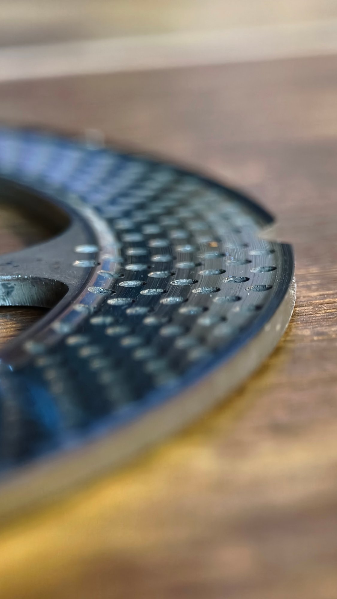

Beispiel einer Wellenbildung von einer extrem lange gefahrenen BS Punch (von 2,3mm auf 1,5mm innerhalb von 27 Monate intensiver Bergbelastung) die Scheibe ist noch Top gelaufen
nach innen ist die gesamte wellige Vertiefung etwas stärker ausgeprägt da der innere Umfang generell weniger Masse hat wie aussen
jede Lochreihe bildet eine eigene leichte Mulde

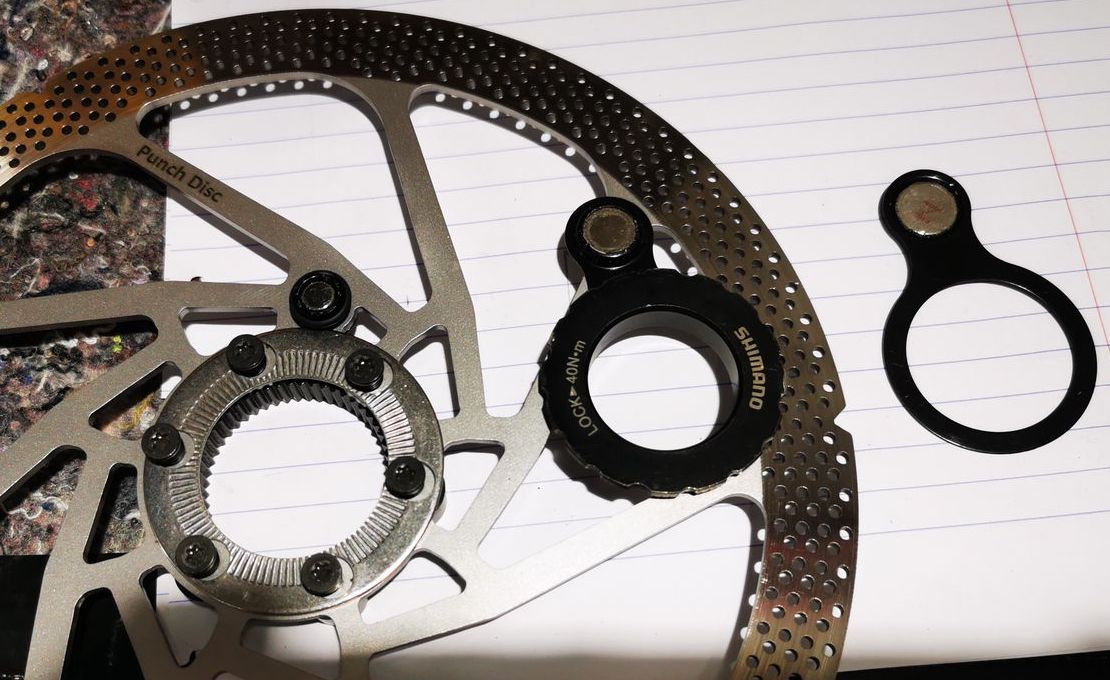

.. da würde ich dann (rein optisch / technisch) den DT Swiss Adapter (HWZXXX00S7044S) nehmen - hat zu dem Teil schon jemand Erfahrungen ?
Die Adapter (ohne Magnet) liegen ja bei den Laufrädern von DT bei, aber die lösen sich immer wieder von selbst, deswegen habe ich die aussortiert, und bin Fan von Shimano zum Schrauben :winkytongue:

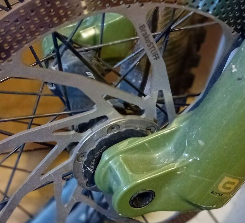

Mit Magnet gäbe es die Lösungen von "Tirolbiker?", auf jeden Fall hier aus dem Thread:
ja, verwende auch nur Shimano
mir geht es weniger darum was schöner oder praktischer ist
messtechnisch ist es einfach besser wenn der Adapter fix mit der Scheibe verschraubt ist (vor allem bei seitliche Ausschwingungen) je weiter aussen eine fixe Verbindung besteht desto besser, deshalb ist auch der Stegaufbau wichtig, ein Mittelring und zahlreiche eher kurze Stege zum Reibring sind besser als wenige sehr lange Stege
das lässt sich auch gut messen (Verbiegung mit seitl. Gewichtsbelastung)
Lg Tirolbiker63

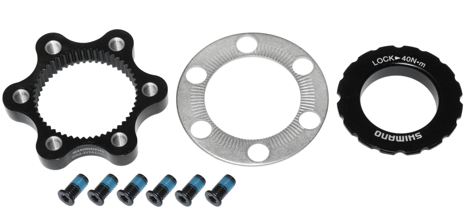

... welchen CL-Schraub-Adapter nutzt Ihr - den Shimano SM-RTAD05 ?
ja, lt. Shimano Hinweis aber nur bis 203mm verwenden!
ich verwende Adapter nur wenn es sein muß (z.B. weil ich für meine holde Schleifbremse sonst keine CL Scheibe finden konnte die das aus hält, mußte daher zwei BS Punch mit Adapter verwenden)
besser ist immer ohne Adapter, vor allem bei sehr grossen Durchmessern und wenig Belagrückzug,
und es geht auch nicht jede Scheibe, Scheiben mit Alu Spider oder extrem dicke Scheiben (MDR-S) haben Einsenkungen bei der die Shimano Adapter nicht hinein passen, andere Adapter passen tlw. hinein und sind sogar für ganz grosse Scheiben freigegeben, aber sie sind halt innen kleiner beim Durchmesser und meist nur in Bolzen gesteckt (Scheibe stützt sich beidseitig geringer ab)
