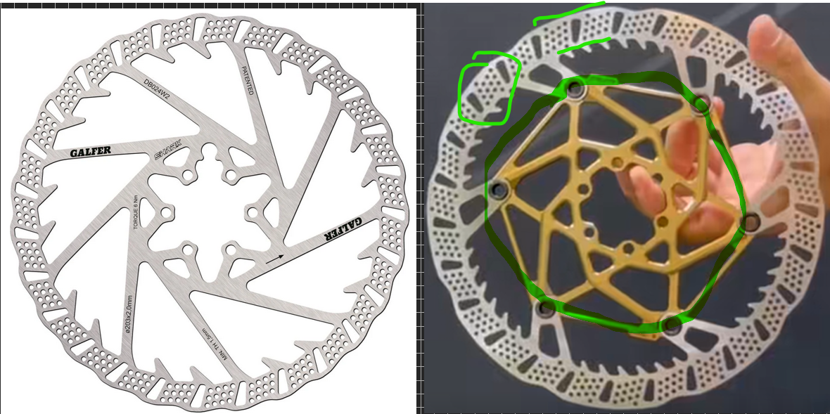

Die dickere 2mm eBike Version sieht schon ziemlich anders aus, als die alte Wave.

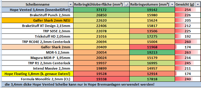

im Prinzip ist es ein grob gelochter 13mm breiter Reibring der durch die Wellenform 16mm abdecken kann
das wirkt dann auch aggressiv aber es ist rechnerisch wenig Masse und wenig Kühloberfläche vorhanden, das bewirkt halt das viel Temperatur im Belag und im Bremssattel bleibt
es mag Fahrer und Streckenprofile geben für die eine Wave passt, für mein Gebiet taugt sie nicht, schwacher Stegaufbau und zierlicher Reibring sind halt auch anfälliger bei hoher Last dass sie sich verzieht oder klingelt

in meinem Gebiet geht es in alle Richtungen steil und weit hinauf, da muß was massiveres her, wenn ich eine leichte Scheibe haben möchte dann würde ich zur Shark greifen, stabilerer Stegaufbau und durch die vielen kleinen Löcher bessere Oberflächenkühlung, die Galfer Shark klappt lt. meinen Tests auch auf meinen steileren Strecken

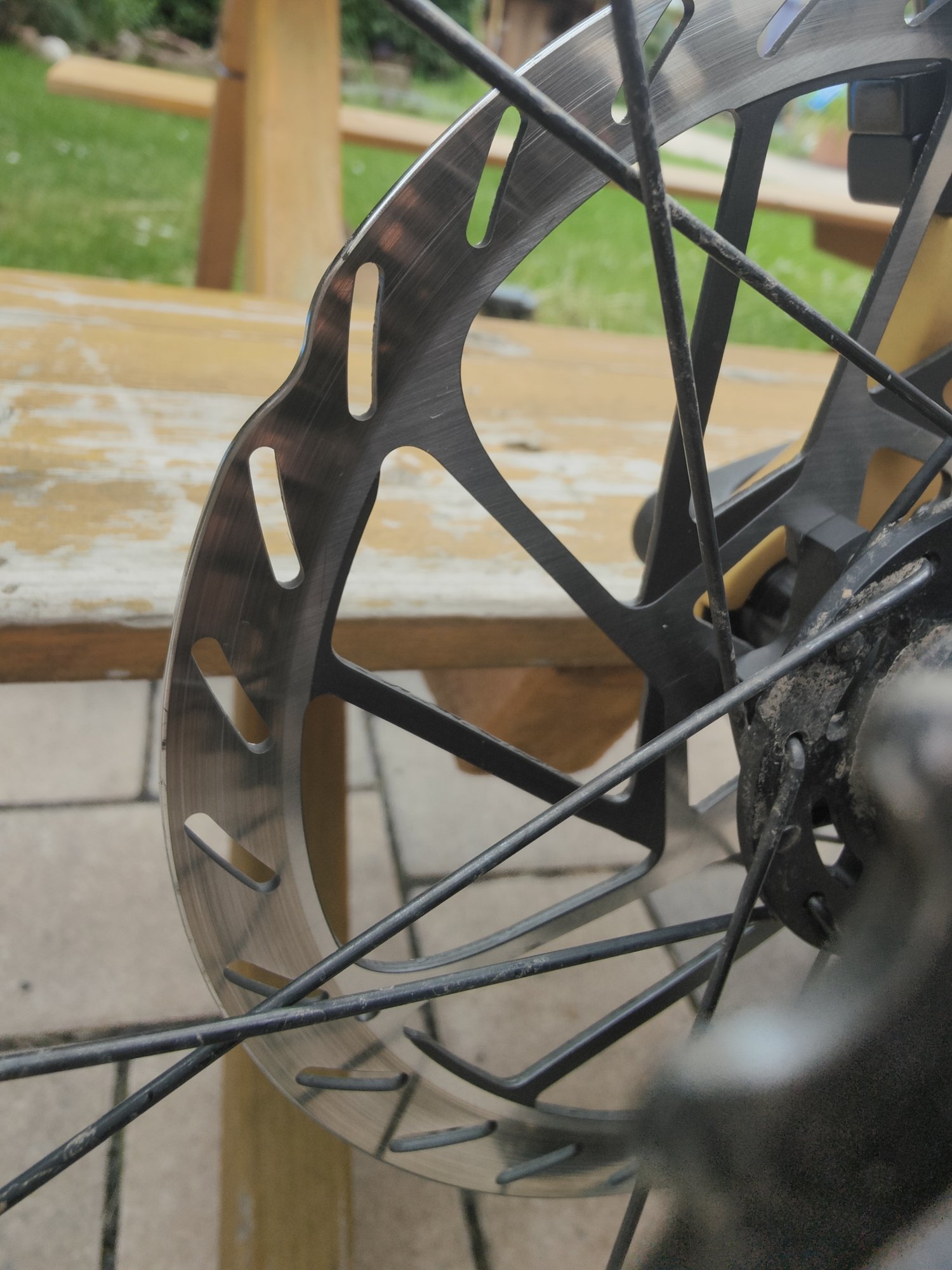

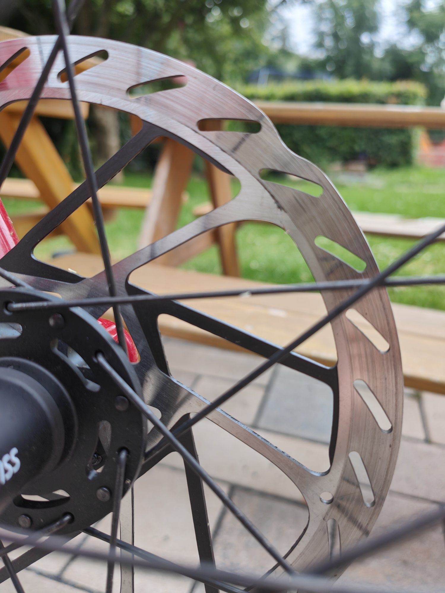

Ja, bremsen tut die, mit ordentlich Biss, für den Winter echt gut, aber im Sommer mit viel Tiefenmeter o_O
Das wird sich zeigen :troll:
Gut ich fahre jetzt keine krassen Downhills o.Ä aber die schon über den ein oder anderen Trail gescheucht.
Man wird sehen, die ersten 20 Kilometer heute waren Tip Top.
Da waren aber auch nur leichte Abfahrten dabei.
Was mir aufgefallen ist, noch keine Scheibe die ich hatte, hat sich schon stark nach dem einbremsen verbessert.
Bei der ersten Bremsung von ca 30 auf null, hat mich beinahe der Schlag getroffen, Leistung fast null, da war garkeiner Zuhause :biggrin:
Wurde aber besser und besser, nach 10-15 Wiederholungen war Sie voll da, stoppie kein Problem.
Beläge habe ich vorher natürlich auch angeschliffen, dass sie sich auf die Scheiben einstellen.
