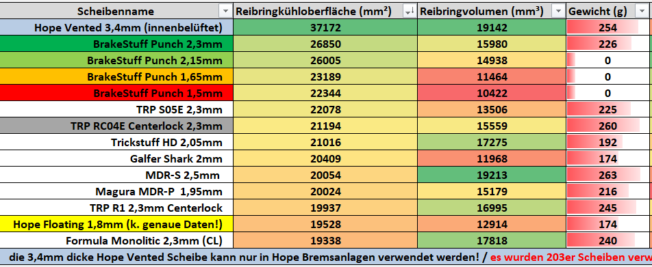

die Punch hat viel Reserven und deutlichen Abstand zur Konkurenz (645 Löcher in optimalsten Durchmesser und 16mm Reibringbreite)
die Punch hat rechnerisch sogar auf 1,5mm abgenutzt noch mehr Kühloberfläche als die TRP S05E
ich bin in den Alpen problemlos bis ~ 1,5mm (abgenutzt) unterwegs gewesen (war hinten)
hab mal einige Berechnungen gemacht
2,3mm, 2,15mm und bei Untergrenze 1,65mm
Lg Tirolbiker63
Berechnungen BS Punch mit verschiedenen Reibringdicken (und abgenutzten Reibring)
Lg Tirolbiker63

Alternativen sind hier im Thread ja einige genannt, am besten geeignet ist von der Kühlleistung für extremere Anforderungen die neue TRP S05E (auch 2,3mm dick und steif gebaut)
bei CL ev. die neue TRP RC04 oder halt mit Adapter eine andere 6 Loch Scheibe
für etwas geringere Anforderungen ev. TS HD, TRP R01, Galfer Shark, Formula Monolitic, Lewis, Intend usw.
von der Haltbarkeit (Belag und Scheibe) und von der Lautstärke wird man etwas Abstriche hinnehmen müßen (offeneres Design mit aggressivere Schlitze arbeitet halt mehr am Belag ab und durch die geringere Masse durch die zahlreicheren Aussparungen ist der Einlauf am Reibring eher stärker und die vorgegebene Abnutzungstoleranz eher geringer) hier war die BS Punch bisher unschlagbare Referenz
