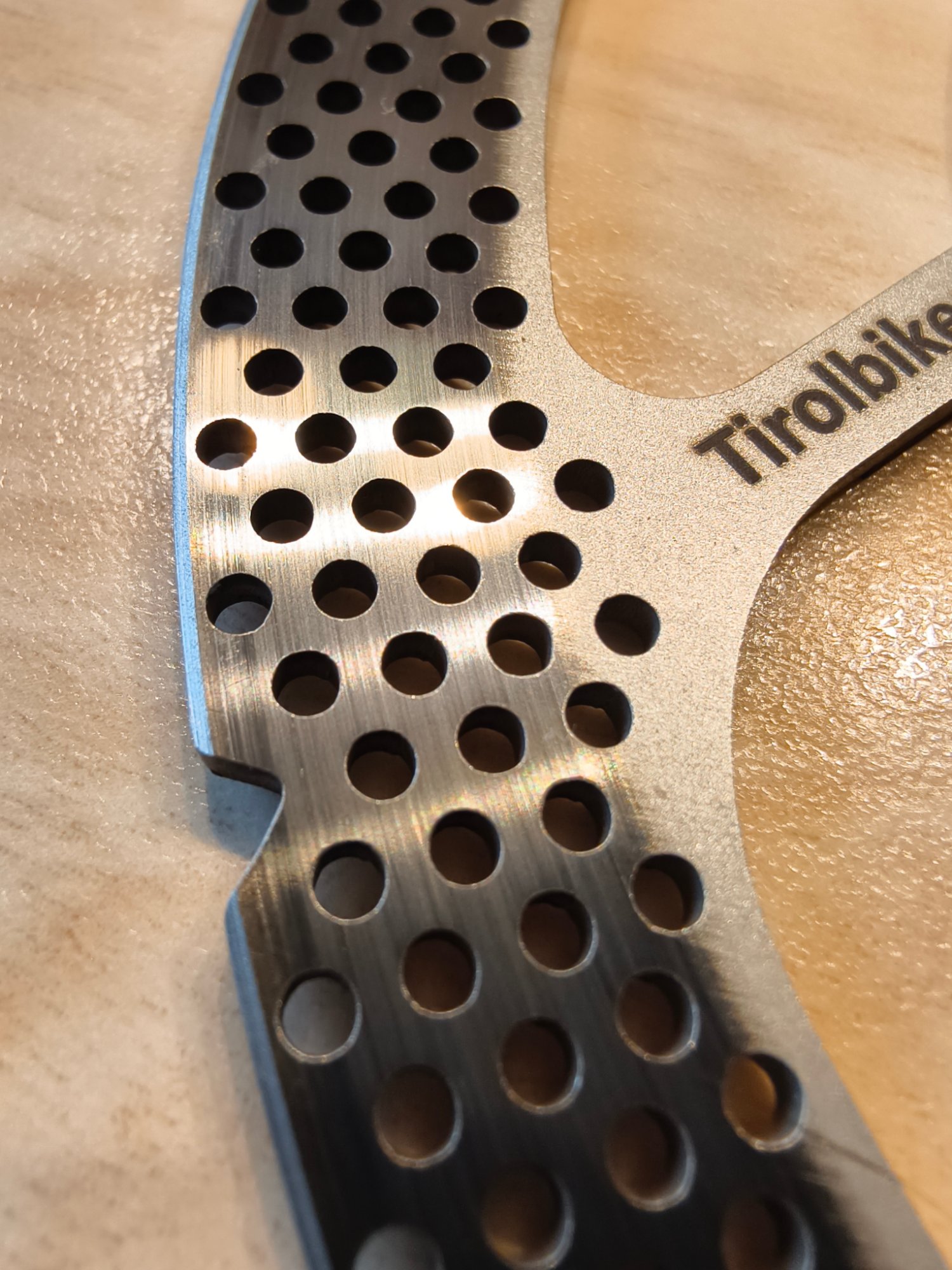

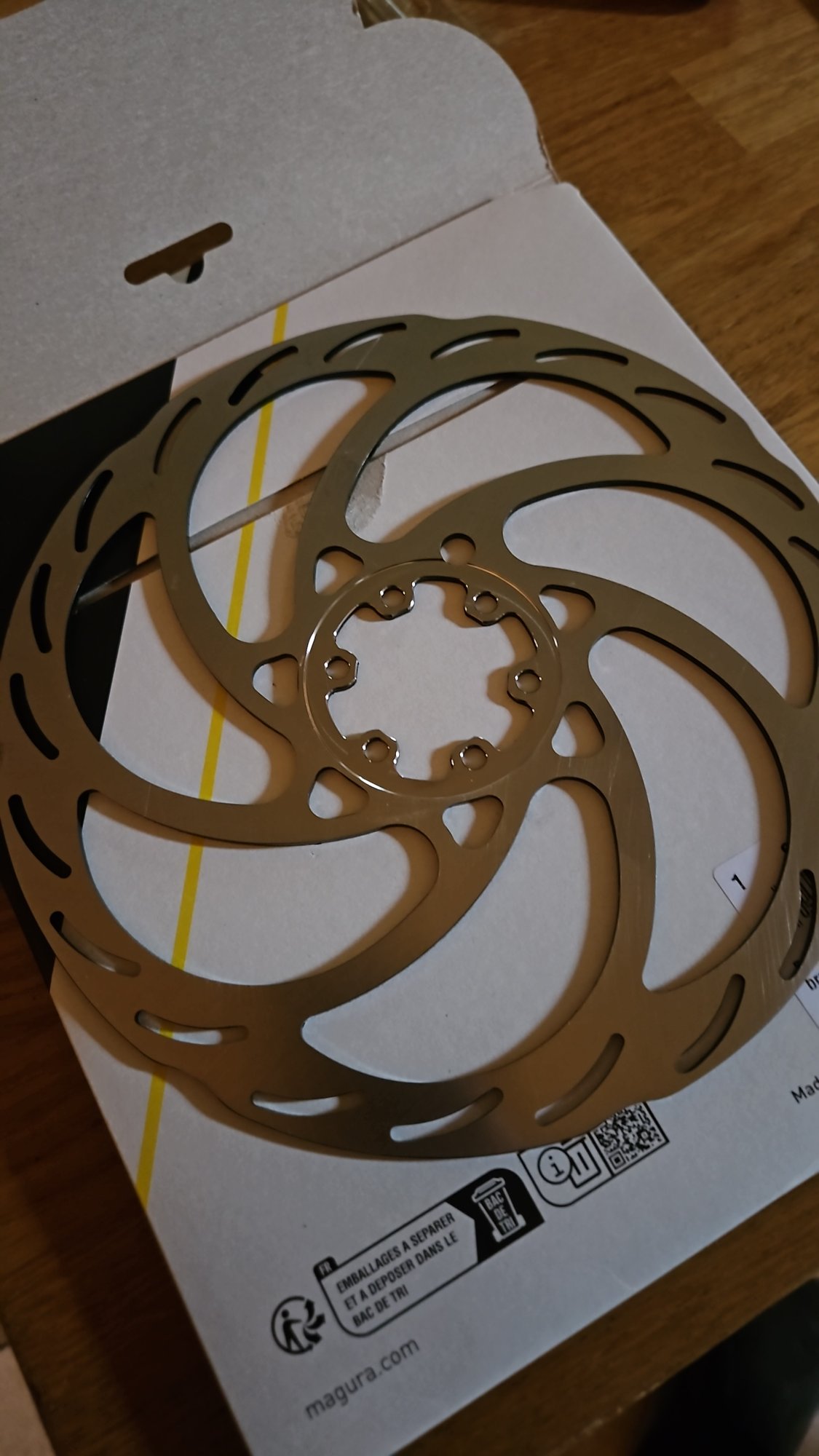

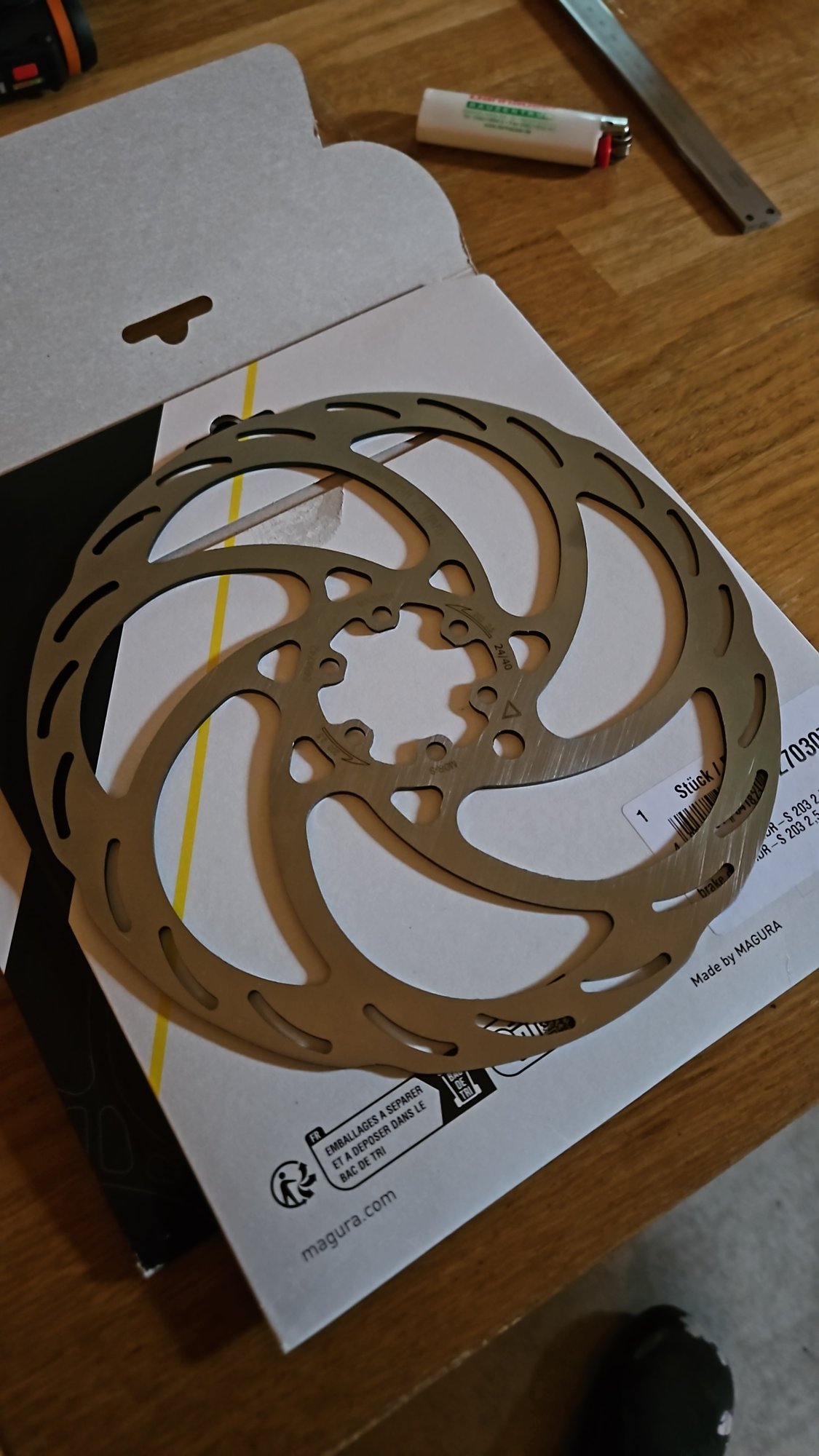

Meine Magura MDR-S 2.5 mit 203mm sind inzwischen auch angekommen. Die Optik gefällt und die Verarbeitung ist auch richtig gut.
Die Scheibe ist an der Aufnahme etwas ausgefräst um ein Offset bei der Montage zu haben. Leider habe ich keine Bügelschraube zum messen. Aber side by side mit meinen anderen 2,3mm Scheiben ist das mehr an Breite sichtbar.
Bisher noch keine Proberunde gefahren, wird wohl auch noch ein paar Tage dauern da ich noch auf den zugehörigen LRS warte.

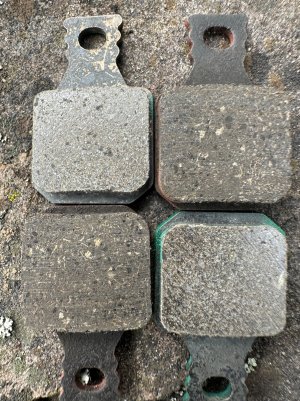

Ein Beispielfoto Sinter 012 und Galfer rot:

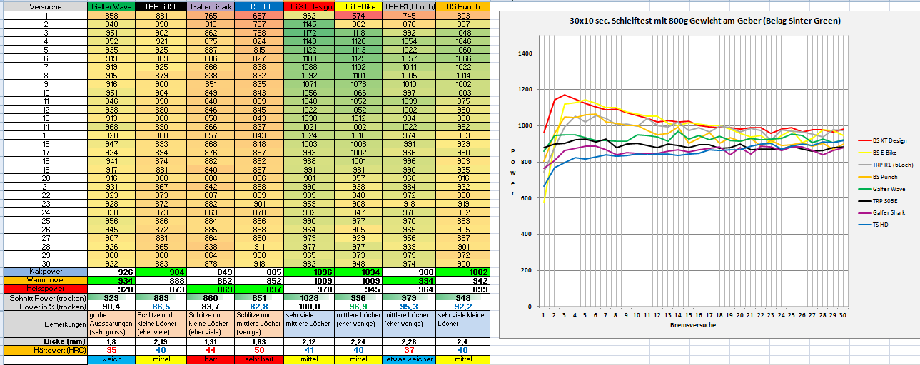

Test 1 / Bremspower bei fixen Belastungsgewicht (30x mit 800g mit Zusatzkühlgebläse)
hier war auffällig dass die gelochten Scheiben mehr Power generieren als gemischt mit Schlitze und Löcher oder mit grobe Aussparungen (Wave), das könte daran liegen das der extrem hohe Reibungskoeffizient vom Sinter Green besser zur Geltung kommt wenn mehr Auflagefläche vorhanden ist, die geschlitzten Modelle hätten vermutlich Vorteile wenn man schärfere Bremsungen macht (das schafft meine Messstation leider nicht)
die gelochten Scheiben lassen bei vielen leichten Bremsungen etwas nach, die geschlitzten Modelle sind generell etwas schwächer aber dafür gleichmässiger (vermutlich wegen besserer Belagreinigung)
in der Praxis dürfte das bei hoher Belastung kein Thema sein, bei permanent geringer Belastung könnte es relevant sein (Quietschneigungen möglich)
die höchste Power entwickelt die Brakestuff XT Design und die BrakeStuff E-Bike, gut war auch die TRP R1 und die Brakestuff Punch, aber auch die Galfer Wave war gut wenn man sie nicht zu lange intensiv belastet
die TRP S05E und die Galfer Shark dürften bei aggressiverer Fahrweise Vorteile haben, bei geringer Belastung generieren sie etwas weniger Power wegen geringer Belagauflage, die TRP S05E war hier etwas besser als die Shark
bei der TS HD harmoniert der Grip trotz guter Auflagefläche eher weniger, hier war auffällig dass die Scheibe extrem hart gehärtet wurde (habe 2 Scheiben gemessen) harte Oberfläche hat weniger Grip als weichere Oberfläche, hier kann es aber auch Chargenschwankungen geben, normalerweise wird Messeredelstahl verwendet (bei normale Messer um 53-56HRC) und durch die Wärmebehandlungen etwas weicher gemacht (die meisten liegen um 38-42HRC) Brakestuff gibt hier 40HRC an

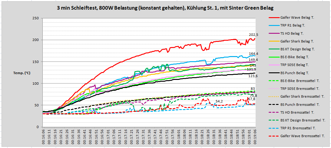

Test 2 / Schleifbremsung bei fixer Belastung
(3min. konstant mit 800W Belastung mit Zusatzkühlgebläse)
dieser Test sagt mehr über die Belagkühlleistung der Scheibe aus, ein überhitzter Belag verliert an Bremspower und fängt dann irgendwann an zu quietschen
in dieser Disziplin war die extrem dicke Brakestuff Punch excellent (enorm hohe Kühloberfläche)
sehr gut waren auch die nächst dickeren TRP S05E und die Brakestuff E-Bike
gefolgt von den etwas dünneren Brakestuff XT Design und der Galfer Shark
relativ gut war hier auch noch die TS HD (relativ breiter Reibring)
für lange intensivere Belastung war die TRP R1 etwas weniger geeignet, sie hat vom Reibringdesign eher weniger Kühloberfläche (aber dafür dick und steif gebaut)
am wenigsten ist die dünne Galfer Wave für intensive längere Belastung geeignet, die fehlende Kühloberfläche und der geringe Belagkontakt bremst die Temperaturabnahme vom Belag zur Scheibe
die Galfer Wave Scheibe ist dafür schnell auf Betriebstemperatur und hat eine gute konstante Bremsleistung (eher aggressiv) aber sie ist eher nichts für lange Alpenabfahrten
auffällig war dass die 2 Scheiben mit Aussenwellen (Galfer Wave und TRP R1) hohe Belagtemperaturen hatten, allerdings die Bremssatteltemperaturen waren eher moderat und niedriger als bei den fetten Kühlmonstern
(die waren alle ziemlich ähnlich) eine plausible Erklärung habe ich dafür nicht gefunden, ev. schaufeln die offenen Wellenformen mehr Luft zum Bremssattel?
ich hätte eher angenommen dass sehr hohe Belagtemperaturen automatisch auch hohe Bremssatteltemperaturen ergeben, zumindest bei TRP R1 und Galfer Wave war das aber nicht der Fall
Lg Tirolbiker63

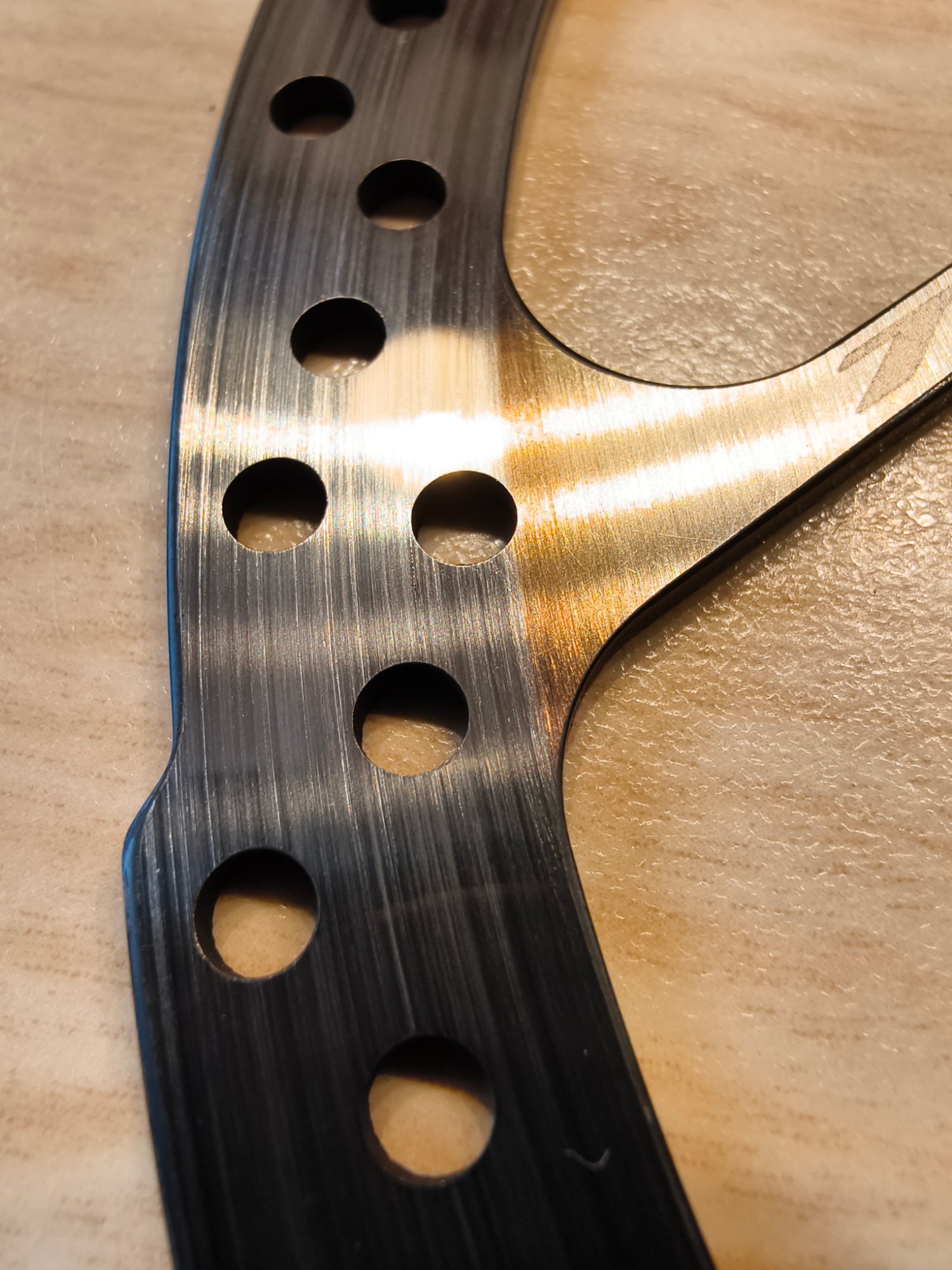

getestete Bremsscheiben
Test Bremspower
3 min. Schleiftest

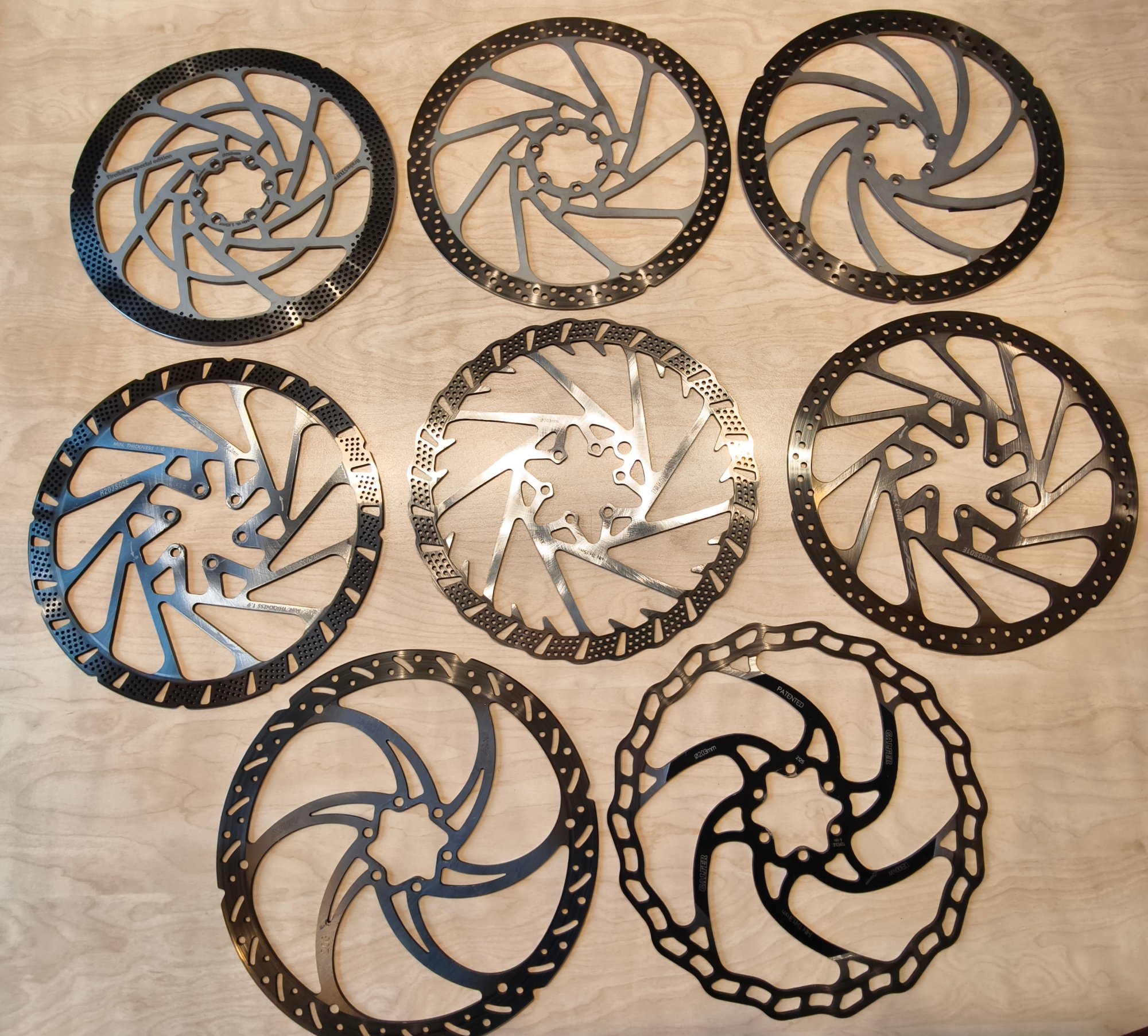

Bilder einiger Bremsscheiben
BS Punch / gute Powerwerte / extrem niedrige Belagtemperatur / sehr schönes Schleifbild
BS XT Design / stärkste Powerwerte / niedrige Belagtemperatur / schönes Schleifbild
BS E-Bike / sehr gute Powerwerte / niedrige Belagtemperatur / schönes Schleifbild
TRP S05E / durchschnittliche Powerwerte (dafür eher aggressiv) / niedrige Belagtemperatur / schönes Schleifbild
Galfer Shark / durchschnittliche Powerwerte (dafür eher aggressiv) / niedrige Belagtemperatur / Schleifbild mit etwas Temperaturfärbungen
TRP S01 / gute Powerwerte / eher höhere Belagtemperatur / Schleifbild mit etwas Temperaturfärbungen
ohne Bild
TS HD / durchschnittliche Powerwerte / etwas höhere Belagtemperatur / Schleifbild mit etwas Temperaturfärbungen (kein Platz für Bild)
ohne Bild
Galfer Wave / gute Powerwerte / sehr hohe Belagtemperatur / Schleifbild mit etwas Temperaturfärbungen (kein Platz für Bild)

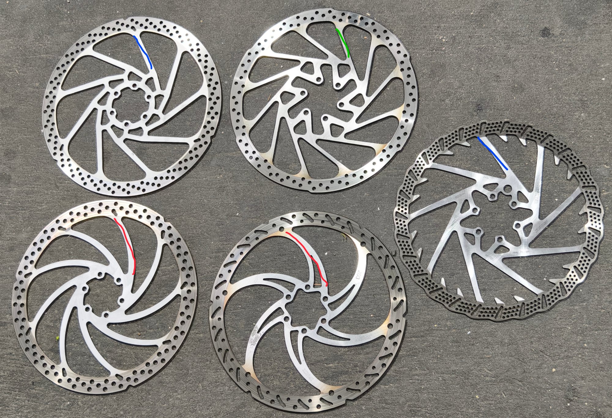

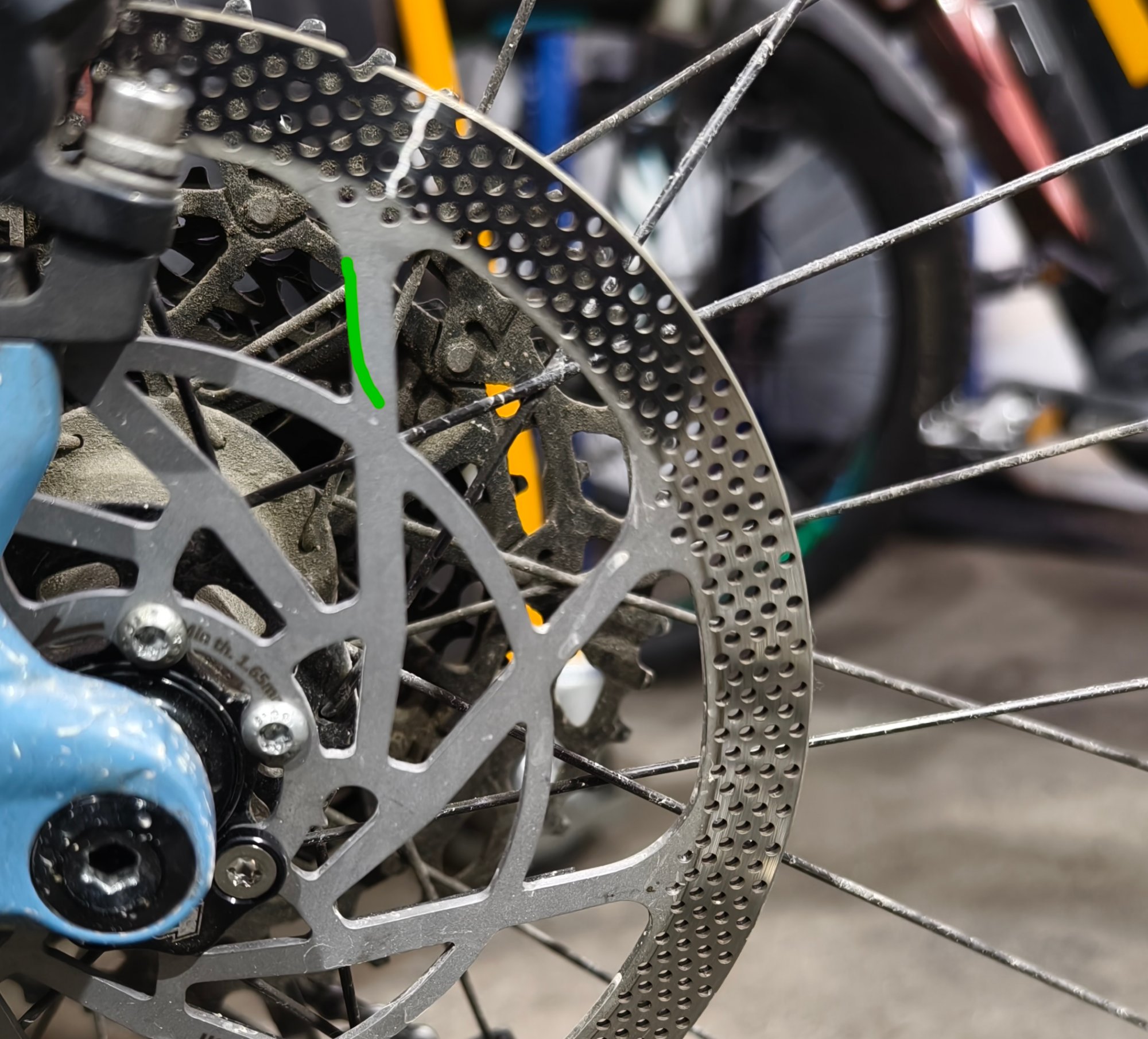

hab heute noch einige Tests wegen der Scheibenstabilität gemacht (schwingen, klingeln usw.)
die Dicke und der Stegaufbau ist hier entscheidend
sehr gut finde ich die TRP Scheiben (auch die neue S05E)
(zahlreiche sehr kurze Stege)
gut sind auch die neueren BrakeStuff Modelle und die Galfer Shark
(Stege etwas länger und weniger wie bei der TRP)
ungünstiger sind sehr lange Stege, und wenn es wenig Stege sind und die Scheibe sehr dünn ist dann ist es noch ungünstiger (z.B. eine 1,8mm Galfer Wave ist sehr ungünstig)
weiteres wirkt sich auch eine CL Adaptermontage eher schwächend aus
Lg Tirolbiker63
siehe Markierungen an den Stegen
Galfer Wave 1,8mm / dünn / wenig Stege / lange Stege (nicht sehr stabil)
TS HD / wenig Stege / lange Stege (eher weniger stabil)
TRP S01 (und auch S05E) dick / viele Stege / kurze Stege (sehr stabil)
Brakestuff E-Bike (alte Form) / dick / mittlere Steganzahl / lange Stege (mittelmässige Stabilität)

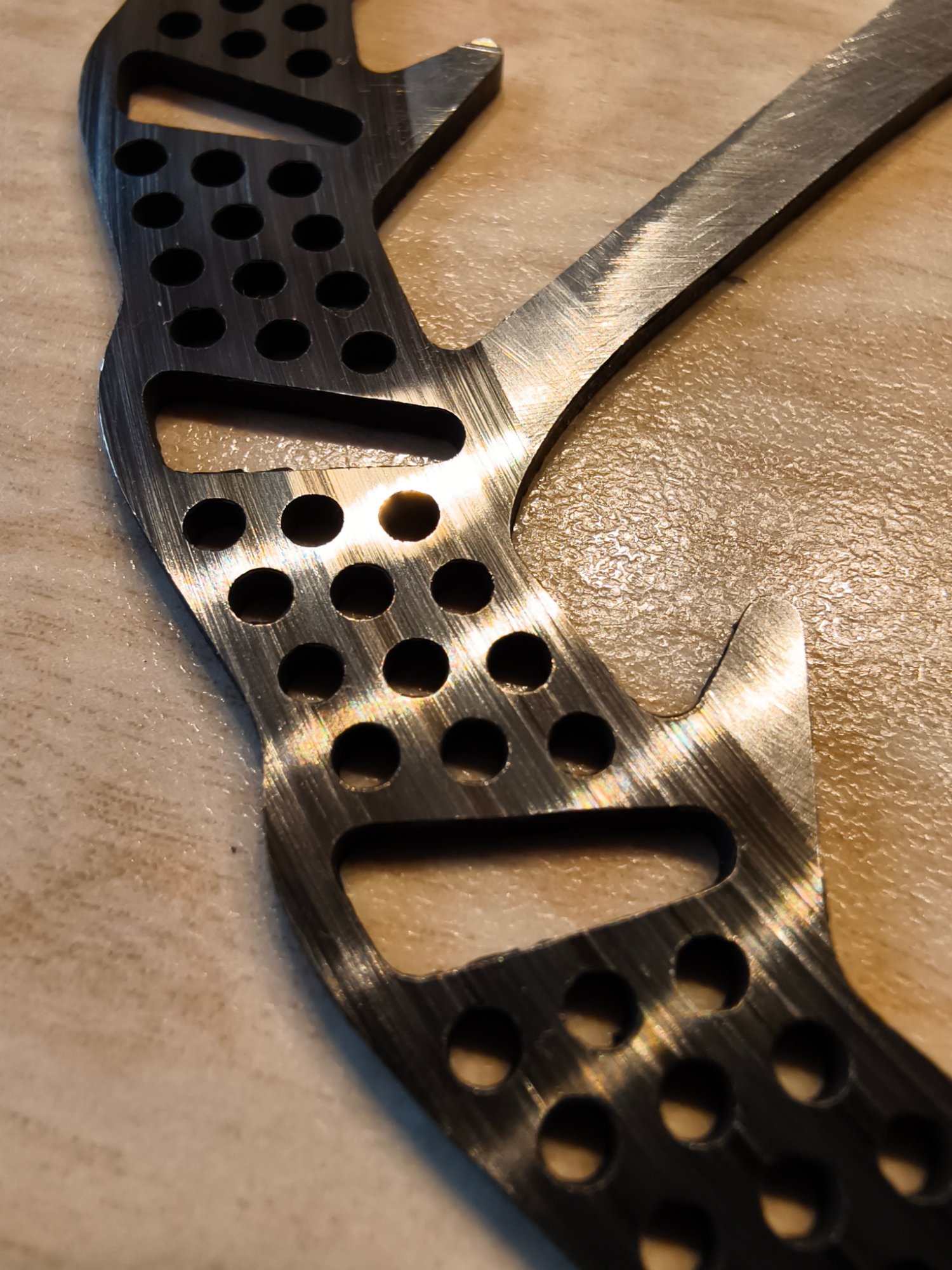

das neue BrakeStuff Design ist besser!
BrakeStuff E-Bike mit angeklebten Antidröhnmattenstreifen (schwingt weniger)
aber das Zeug kann schmelzen wenn zu wenig Abstand zum Reibring besteht (siehe Link)
extrem steife Sonderanfertigung mit extrem kurze Stege und sehr dick (BS Punch 2,4mm) da schwingt gar nichts mehr ;)

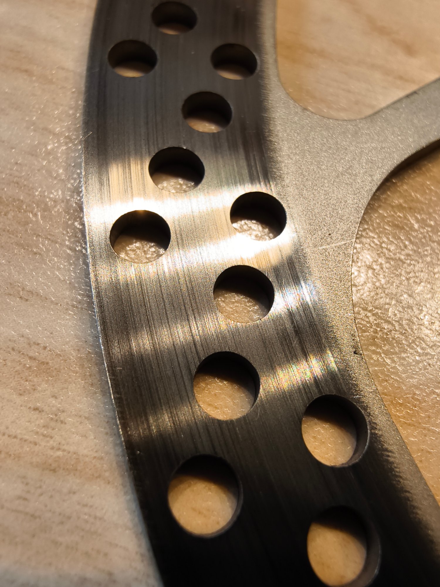

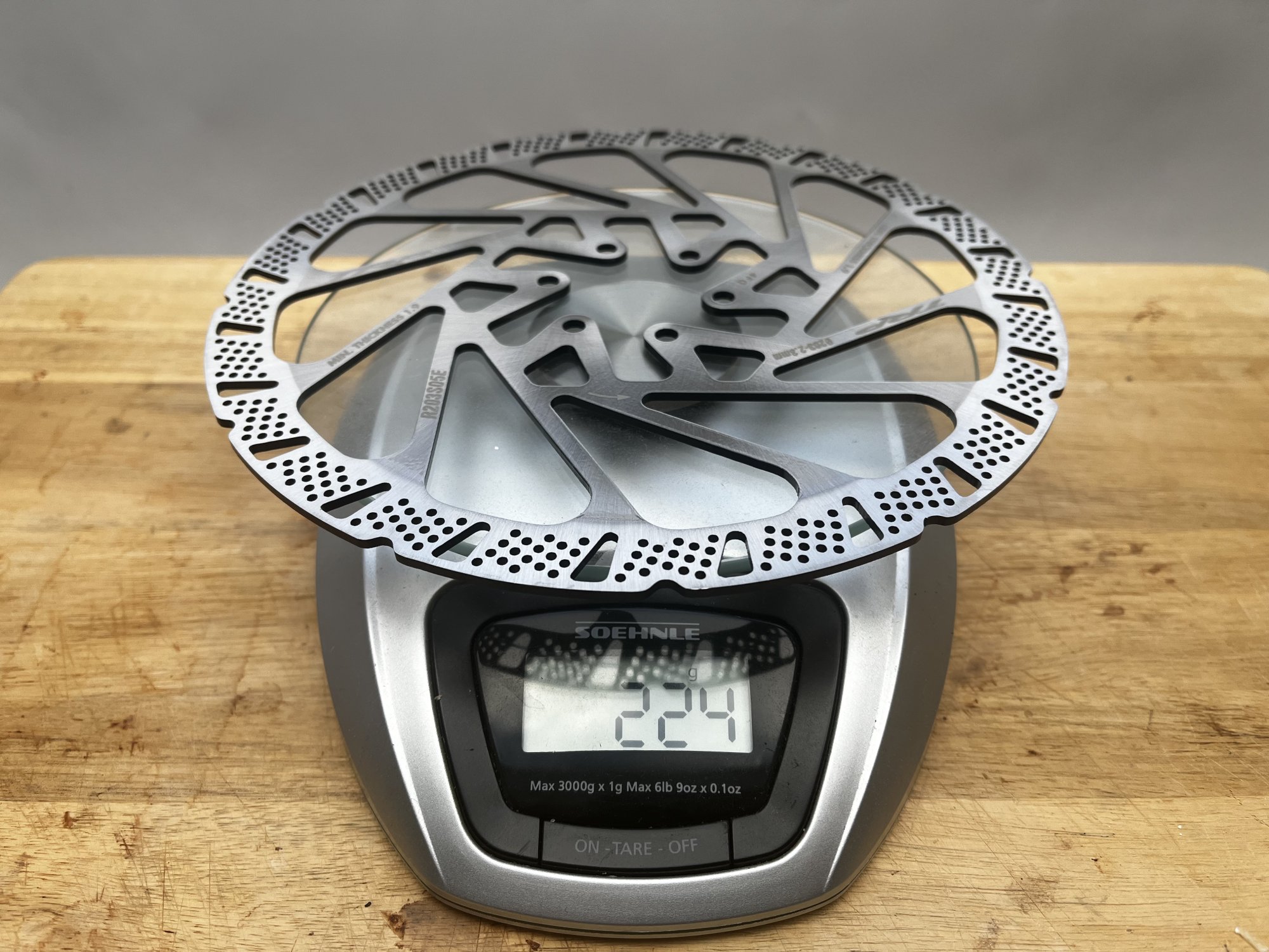

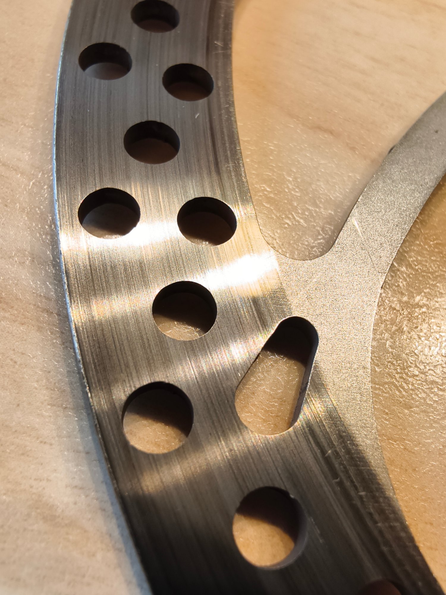

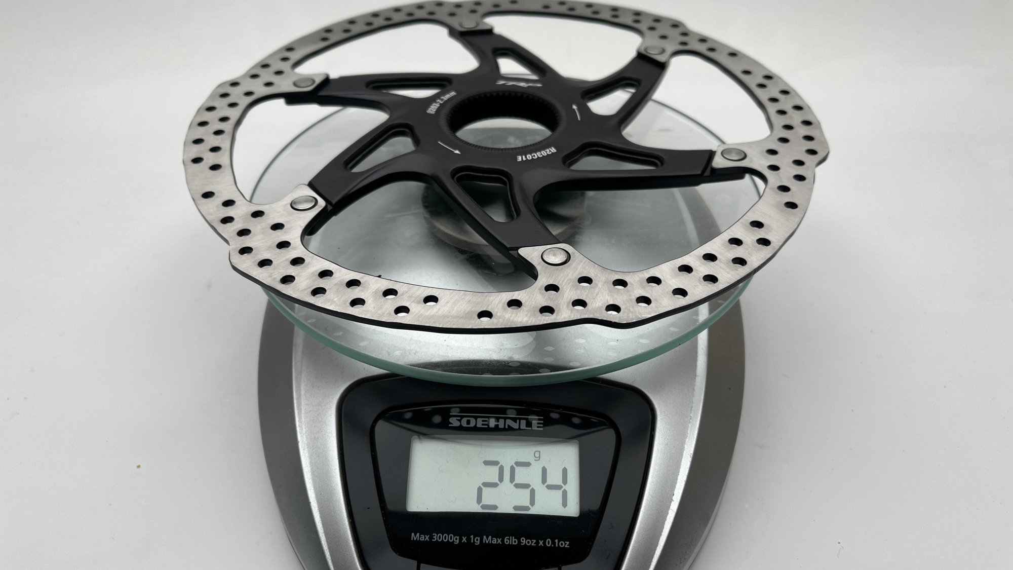

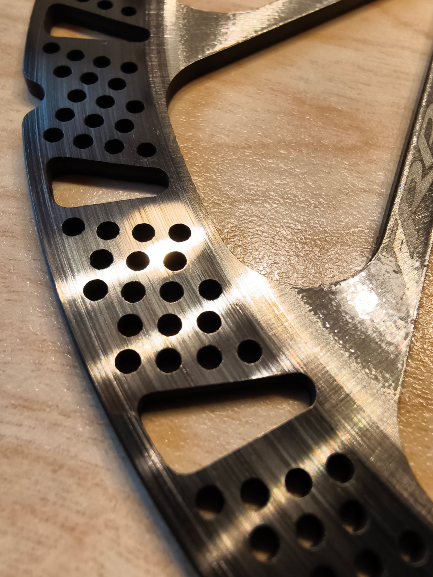

Heute ist meine TRP S05E von YOVELO bike parts geliefert worden 👍 Der Preis mit 47 € geht voll in Ordnung und die Lieferzeit war 4 Werktag.
Gewogen habe ich die 203er-Scheibe mit 224 g, die Dicke beträgt, an 4 Stellen gemessen 2,26 mm, da ist meine BS XT exakter mit 2,3 mm Stärke und wiegt 10 g mehr.
Die RS05E soll meine TRP R1C ersetzen, grundsätzlich funktioniert die R1C am Vorderrad mit den Galfer Schwarz in meiner Shimano SLX M 7120 gut, sie macht keine Geräusche, selbst bei Nässe nicht, auch die Bremsleistung sowie die Dosierung ist gut. Zwei dinge, die mich aber Stören, wenn sie Heiß wird, klingelt sie, was aber nach dem Abkühlen weggeht und sie "Rubbelt" bei festerem Bremsdruck. Was wahrscheinlich dem Bremsscheiben designe geschuldet ist.
Die neue TRP Scheibe werde ich mit den Galfer Schwarz, den Trickstuff Power sowie den Sinter Green Bremsbelägen testen.
