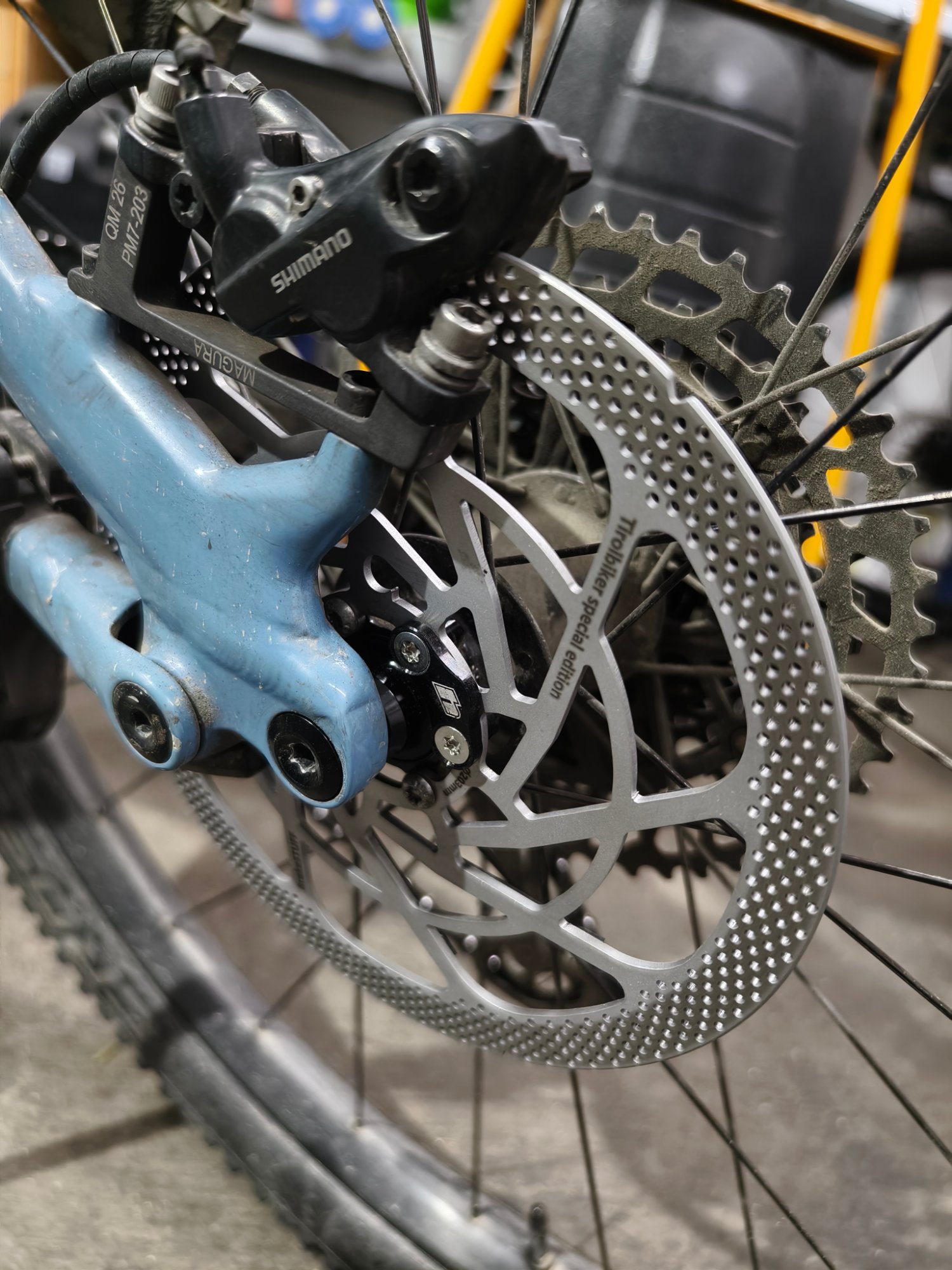

ich hab jetzt meine Tests mit der TRP S05E beendet und hab wieder auf meine gewohnte BS Punch gewechselt
(nagelneu mit 2,404mm) zusätzlich mit neuen Sinter Green Belägen
in nächster Zeit plane ich noch Tests an meiner Testmaschine speziell nur mit Sinter Green und einigen sehr guten Scheiben (Bremspower, Bremssatteltemperatur usw.)
Lg Tirolbiker63
eine neue Brakestuff Punch in 2,4mm für die nächsten 2 Jahre (extra versteifte Sonderanfertigung)

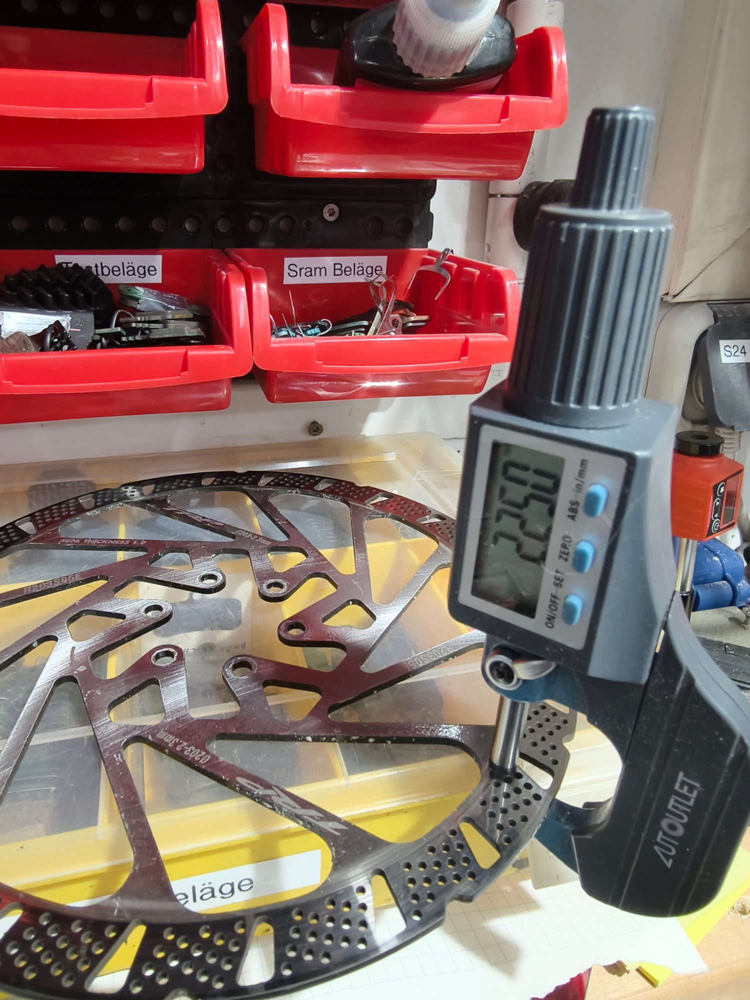

Hast du auch mal die Dicke gemessen? Bei mir sind beide Scheiben „nur“ 2,21mm.
ich hab nur eine Scheibe
nach mehreren Touren und Tests in der Testmaschine hat sie auch 2,21mm
neu dürfte meine TRP um 2,25mm haben (knapp hinter dem benutzten Reibring gemessen)

die Kühlleistung der Scheibe ist ausgezeichnet, bin doch auch einige grössere Touren damit gefahren, eine Tönung ist nicht zu erkennen, und sie ist auch sehr steif gebaut
halt etwas lauter als meine BS Punch, aber sonst eine Top Scheibe

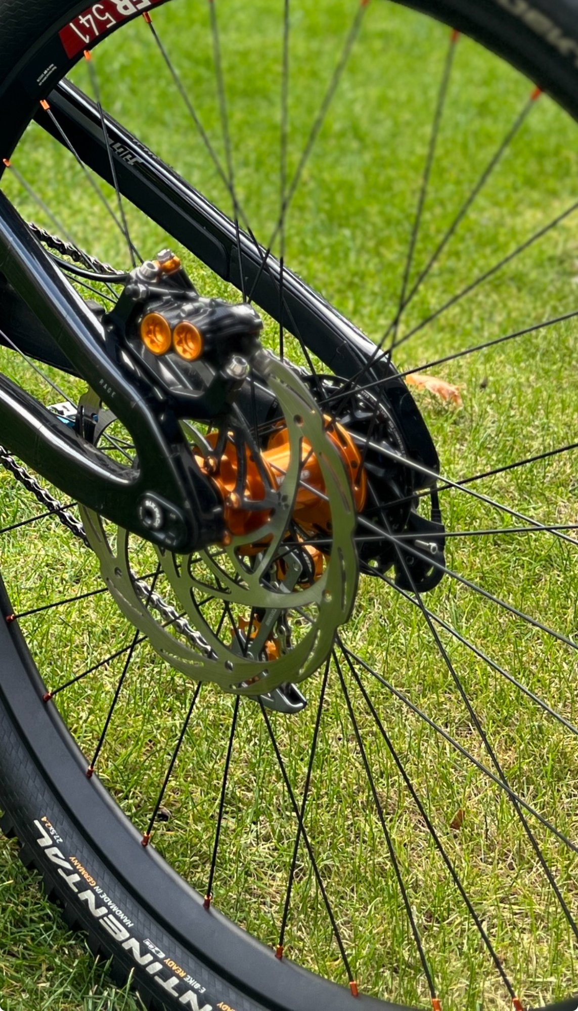

Ein Beispielfoto Sinter 012 und Galfer rot:
