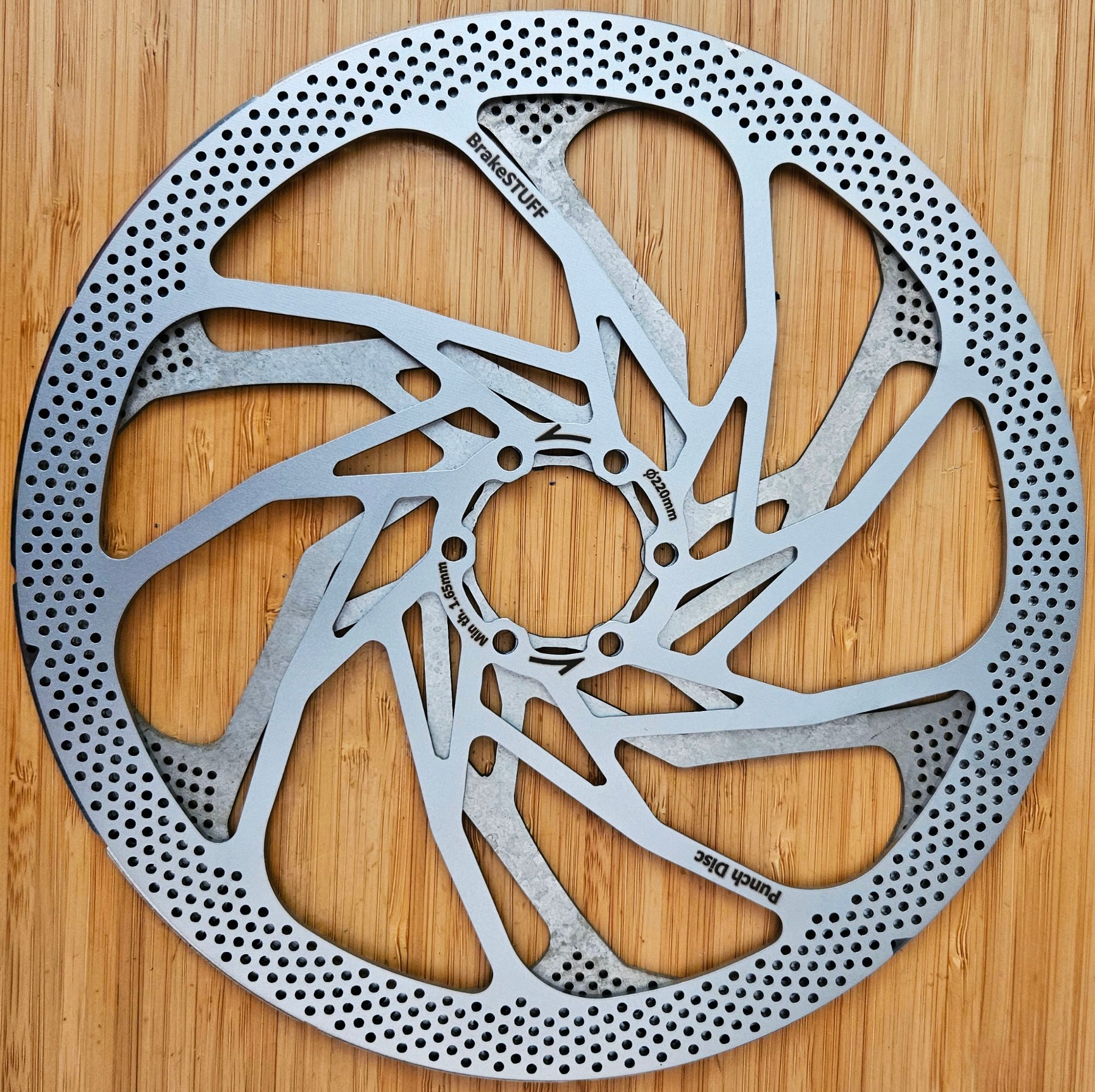

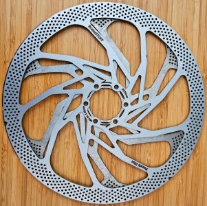

so meine Brakstuff Scheiben sind angekommen...

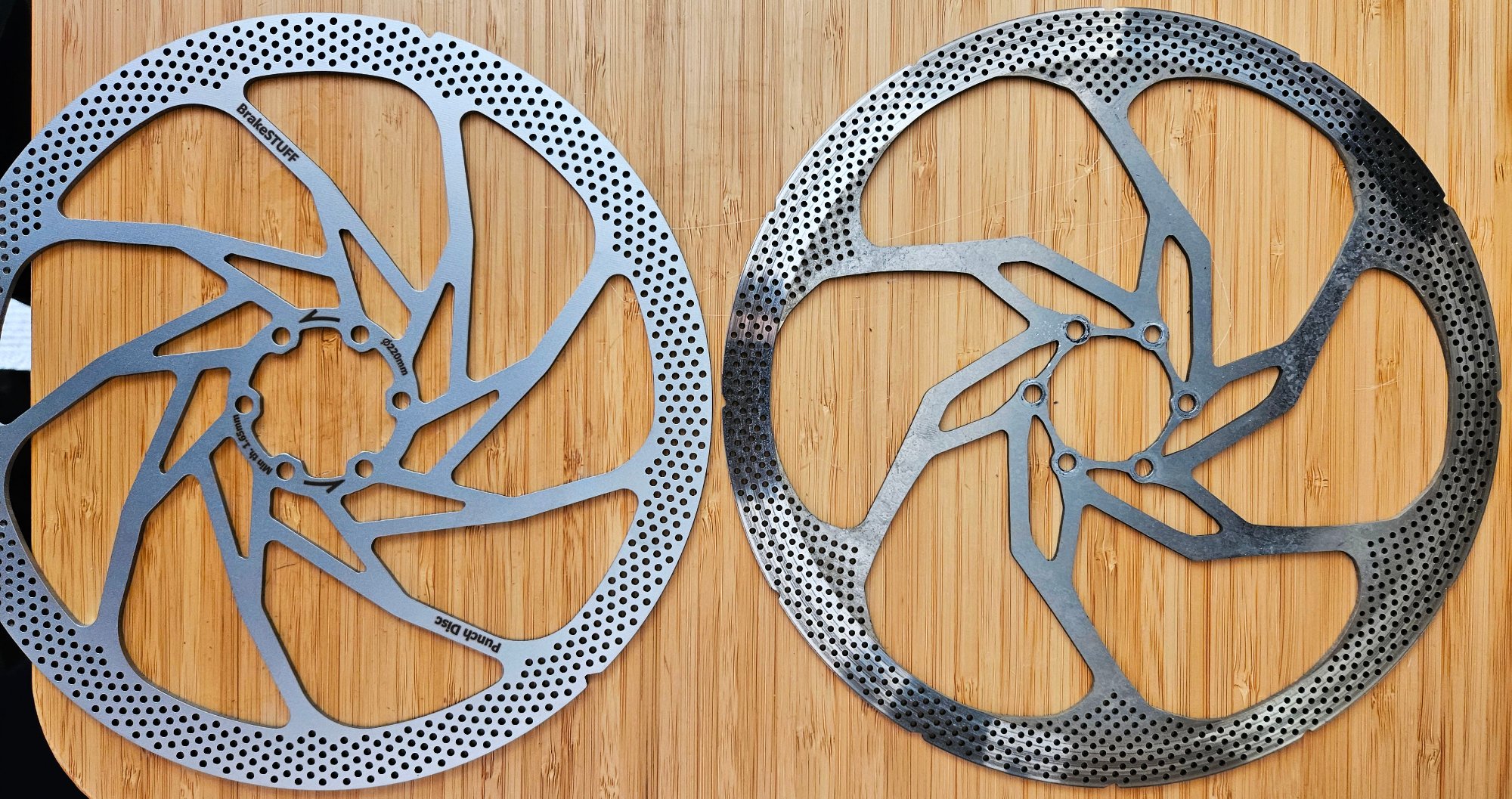

Mal im Vergleich mit die ersten Vorgänger der Punch (Aller erste Charge Intend 223x2,2mm; 238g) und die letzten Punch in 220x2,3mm; 257g) Die Intend waren damals auch von Brakestuff produziert.
Die Intend haben gut gebremst, aber waren unfahrbar laut. die mit Abstand lautesten Scheiben die ich je hatte.
Die Stege waren einfach zu lang und dünn.
Die Punch Stege stützen sich ja gegenseitig.
wird dann mein Sommer Setup 2x 220x2,3mm / Sinter Green und Maxima.

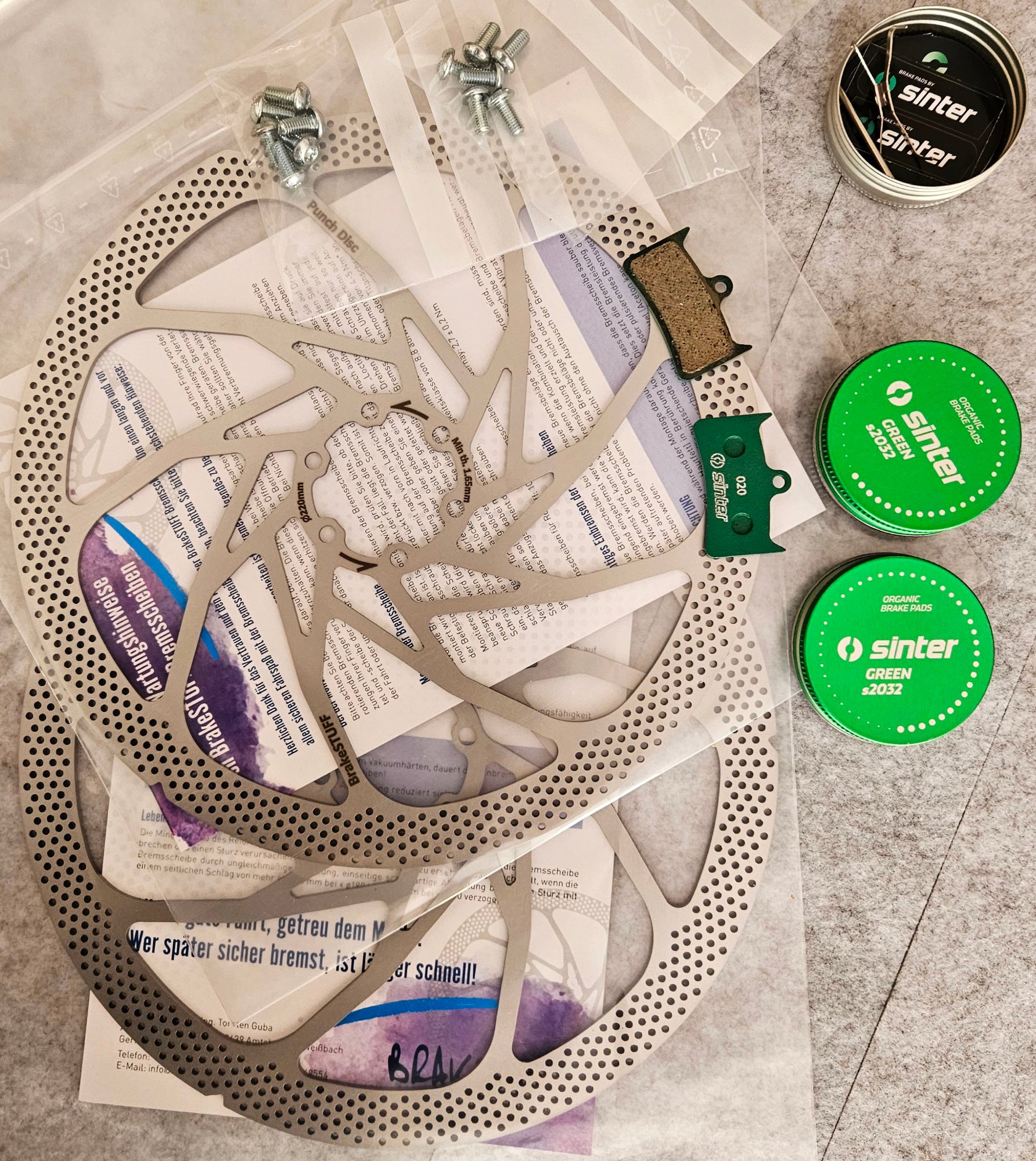

bei mir waren beim Sinter Green sehr dünne Splinte dabei, diese würde ich nicht verwenden sondern die dickeren Originalsplinte (ich verwende Schrauben) und halt die Spange bei dickeren Scheiben etwas auf biegen
und darauf achten dass die Scheibe mittig im Bremssattelschlitz steht (kann sonst auch metallisch scheppern)
quietschen bei leichter Bremsung ist häufig wenn der Belag einseitig die Scheibe berührt (wie reiben am Weinglas) Kolben gut mobilisieren und alles sauber einstellen
die Scheibe darf sich bei leichten Bremsungen nicht seitlich bewegen
Lg Tirolbiker63
verwende auch nur Schrauben. Hab jetzt noch mal alles neu mit einer Blechscheibe von beiden Seiten zentriert und darauf geachtet das die Scheibe mittig im Bremsschlitz steht.
Es hat minimal vorne geholfen aber quietscht vorne noch immer gut. Wenn ich es richtig sehe habe ich vorne leider 1-2 kleine Seitenschläge an der neuen Scheibe die sind aber so minimal das ich echt schauen muss ob ich die zurecht gebogen bekomme. Das wäre noch das einzige was die Geräusche erklären könnte .. was mir noch aufgefallen ist wenn ich richtig zupacke hab ich gut Bremspower aber höre auch so ein Geräusch als ob sich etwas verwindet .. ich vermute mal das es auch durch die kleinen Seitenschläge kommt .. zur not hätte ich auch noch ne Brakestuff XT Scheibe hier rumliegen aber wäre schade ne neue Scheibe zu Opfern wenn die andere grade mal 100km drauf hat.
Hinten hab ich noch immer Regelmäßig das Blecherne Scheppern das aber meistens auch wieder schnell verschwindet .. ich kann es auch leider nicht nachstellen. Meistens kommt es nach einer Erschütterung .. was noch sein könnte beim letzten Kolben mobilisieren bevor ich die neue Scheibe und Belege eingebaut hatte hab ich nicht aufgepasst und ein Kolben war sehr weit draußen .. musste Ihn mit sanfter Gewalt überzeugen wieder reinzubekommen .. dabei hatte es leicht geknackt .. meine Hoffnung war das es der Reifenheber war :) .. könnte aber natürlich auch sein dass der Keramik Kolben hinten etwas gebrochen ist (hatte ich ihn anderen Foren schon öfter mal gesehen bei Shimano) .. nachdem ich den Kolben wieder drin hatte war auch extrem viel Luft im System und ich musste komplett Entlüften .. die Bremse greift aber wunderbar und der Kolben bewegt sich auch ganz normal nach vorne und zurück .. vom Geräusch her würde ich auch ein Blechernes Scheppern eher nicht mit losen Keramiksplittern im Bremssattel in Verbindung bringen aber hab da keiner Erfahrung.
Ich werde als nächstes hinten einfach noch mal Galfer Schwarz probieren um zu sehen ob es doch irgendwie am Belag liegt es sei denn es hat noch jemand eine andere Idee?

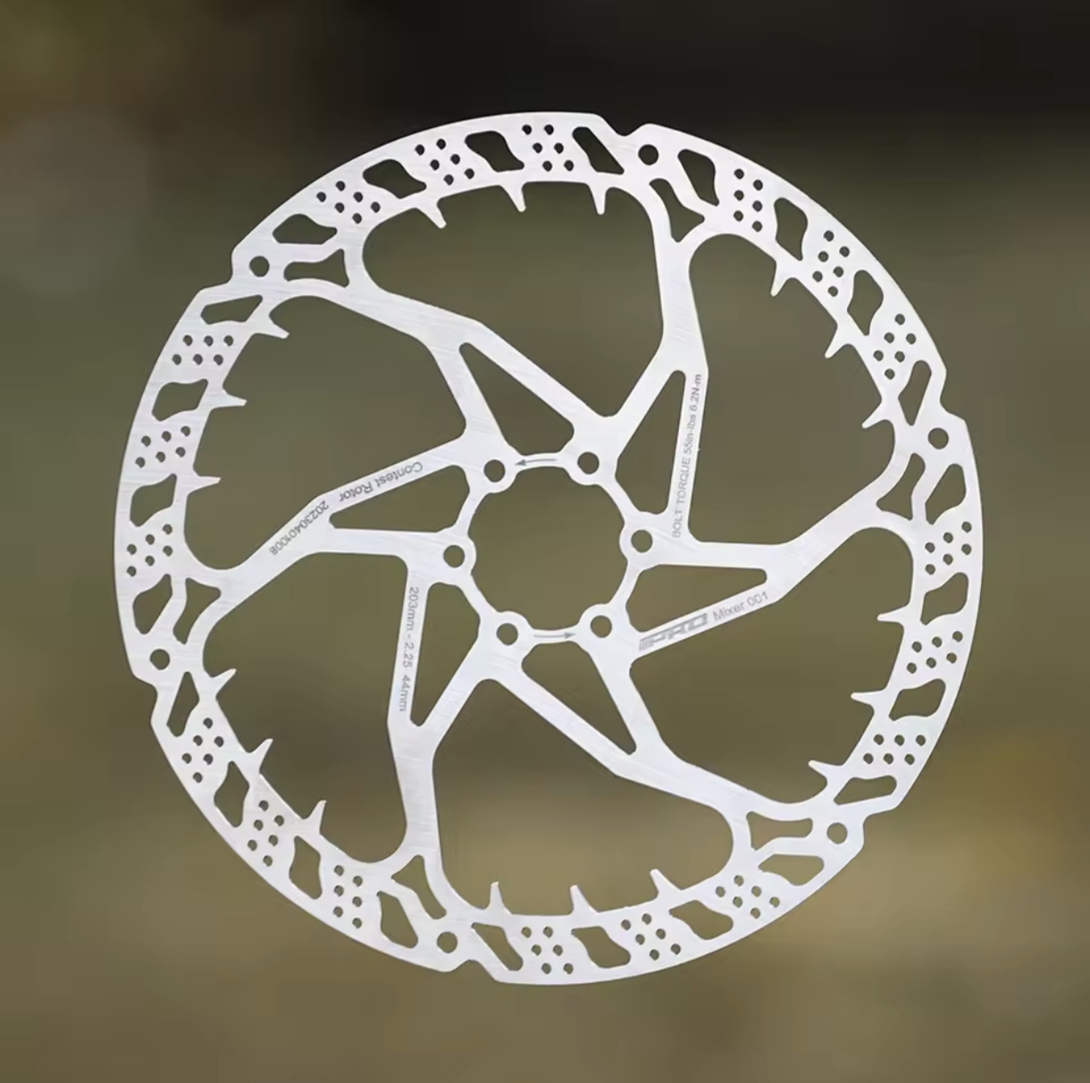

Ich habe eine Bremsscheibe gefunden, die relativ ähnlich zur Shark aussieht. Mich würde mal interessieren, was die Experten dazu sagen. Dicke ist 2.25mm. Und vielen Dank an alle die hier im Forum so viel schreiben, es waren sehr interessante 200 Seiten!
Ich habe eine Bremsscheibe gefunden, die relativ ähnlich zur Shark aussieht. Mich würde mal interessieren, was die Experten dazu sagen. Dicke ist 2.25mm. Und vielen Dank an alle die hier im Forum so viel schreiben, es waren sehr interessante 200 Seiten!Anhang anzeigen 82191
Das ist die AliExpress Bremsscheibe.
Habe ich letztes Jahr ca 3000km gefahren.
Hat sehr gut funktioniert. Anfangs leichtes quietschen und pulsieren am Bremshebel. Hat sich aber von selbst erledigt, war bis zum Schluss absolut unauffällig.
Eine Bergabfahrt in Österreich mit 2000tm am Stück hat die Scheibe auch problemlos überstanden
Hätte jetzt nicht erwartet jemanden zu finden der Erfahrung mit der Scheibe hat. Das hört sich ja schon mal ganz gut an! Wie schlägt sich diese im Vergleich zu den üblichen beliebten Scheiben hier im Forum hast du da zufällig einen Vergleich?
Edit: Ich habe gerade dein Profil angeschaut, du hast ja echt schon gut was getestet!
