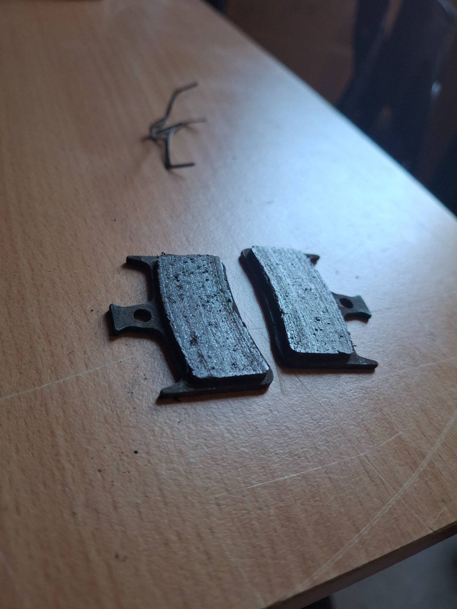

Ein Kumpel hat seit 3 Wochen die Brakestuff XT E 2.15 an seiner XT. Er kommt mit den SinterGreen auch nicht klar, vor allem bei über +20Grad. Extreme jaulende Geräusche und bei längeren steilen Abfahrten lässt die Bremswirkung nach. Er meinte netter Versuch aber für ihn das typische rein Organische Belags Problem, wo gerne bei Wärmeren Außentemperaturen nicht so gut performen.
( bei unter +20Grad hatte er die Probleme nicht.) Mittlerweile fährt er wieder die Grünen Galfer. Er meinte mit den Semi Belägen hat er die Probleme nicht.
Ich hatte bei meinen Kreuztausch der SinterGreen und Galfer Beläge die Probleme nicht. Ich wiege um die 78-80kg Kumpel um die 93kg. Zeigt sich eben auch mal wieder deutlich das viele Variationen sich zusammen nicht mögen. Da hilft nur selbst ausprobieren :)

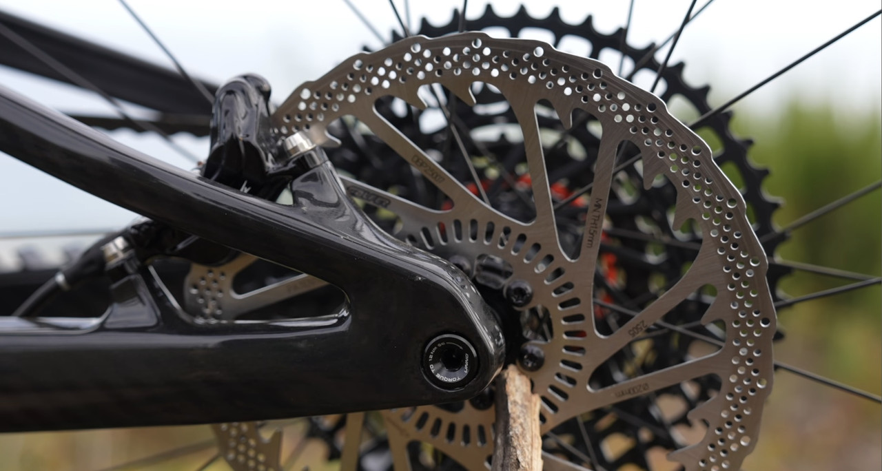

Galfer scheint da auch etwas Neues zu Bringen von Design her. (Oder halt nur Prototyp)
Zumindest ist mir das Design so nicht bekannt, mit den Vorgefertigten Schlitzen für den DJI Avinox Sensor/ Motor.
(Entdeckt am UNNO Mith auf dem YT Kanal von Rob Rides EMTB)
Es sieht so aus als hätten sie etwas dazu gelernt bei Galfer, was die Bedürfnisse am EMTB angeht.
Das Sensorrad in die Scheibe zu integrieren ist sehr praktisch,aber dann ist man auf diese Scheibe fixiert.
Die Anordnung des Bremssattels hinter der Sitzstrebe finde ich persönlich total daneben.

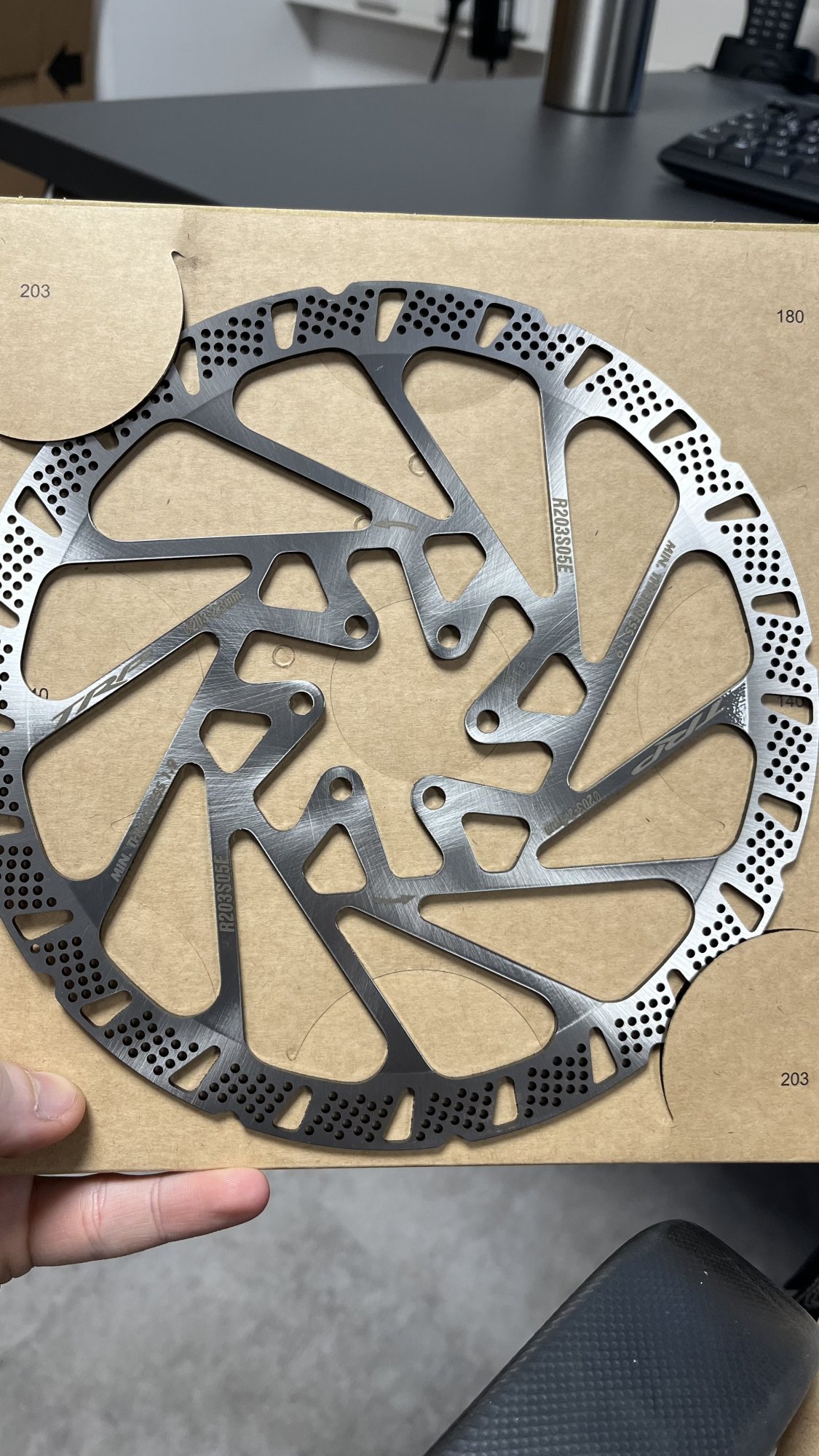

Ich hab auch letzte Woche mein 220er S05E mit Sinter Green montiert und bin sowohl von der Performance als auch von der Geräuschentwicklung enttäuscht. Bremst nicht erheblich besser als die bisherige RS01 in 203 und Quietscht wie ein Güterzug. Ich muss nächste Woche den Shimano Centerlock-Adapter noch einmal auf korrekte Montage kontrollieren.
Ich hab bei mir auch die 220er S05E drauf, vorne wie hinten und bin eher begeistert. Sehr leise und gute Bremsleistung, allerdings mit der Hope T4V4 und mit uberbike Belägen.
Die Disc hatte bei mir jedoch relativ lange gebraucht zum Einbremsen. Da waren die Beläge viel schneller an die Scheibe angepasst, als dass die Scheibe selbst die richtige Oberfläche hatte.
Das hat ein paar Touren gebraucht, solange ist die Bremswirkung von Tour zu Tour besser geworden.
Tausche an meiner Shimano XT die Scheiben (TRP RS01E 223/203mm -> Magura MDR-P 220/203mm) und Beläge (Galfer G1652 -> Sinter Green 003). Bin gespannt auf die Performance.

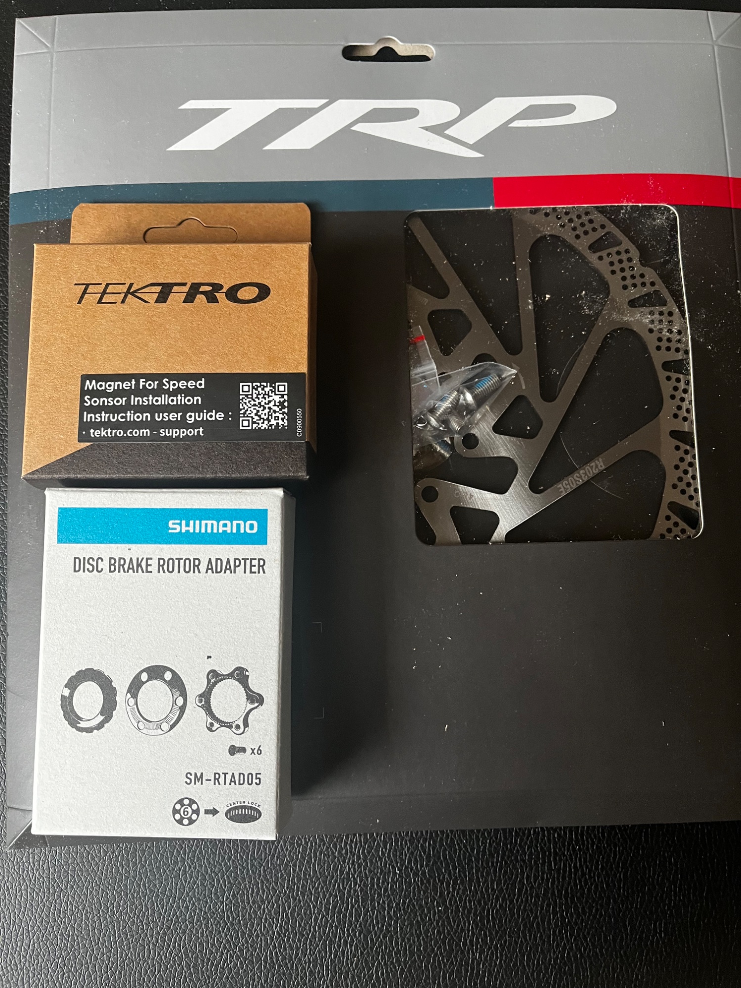

Es gibt von Tektro einen Centerlock Magneten , hat bei mir gut funktioniert.

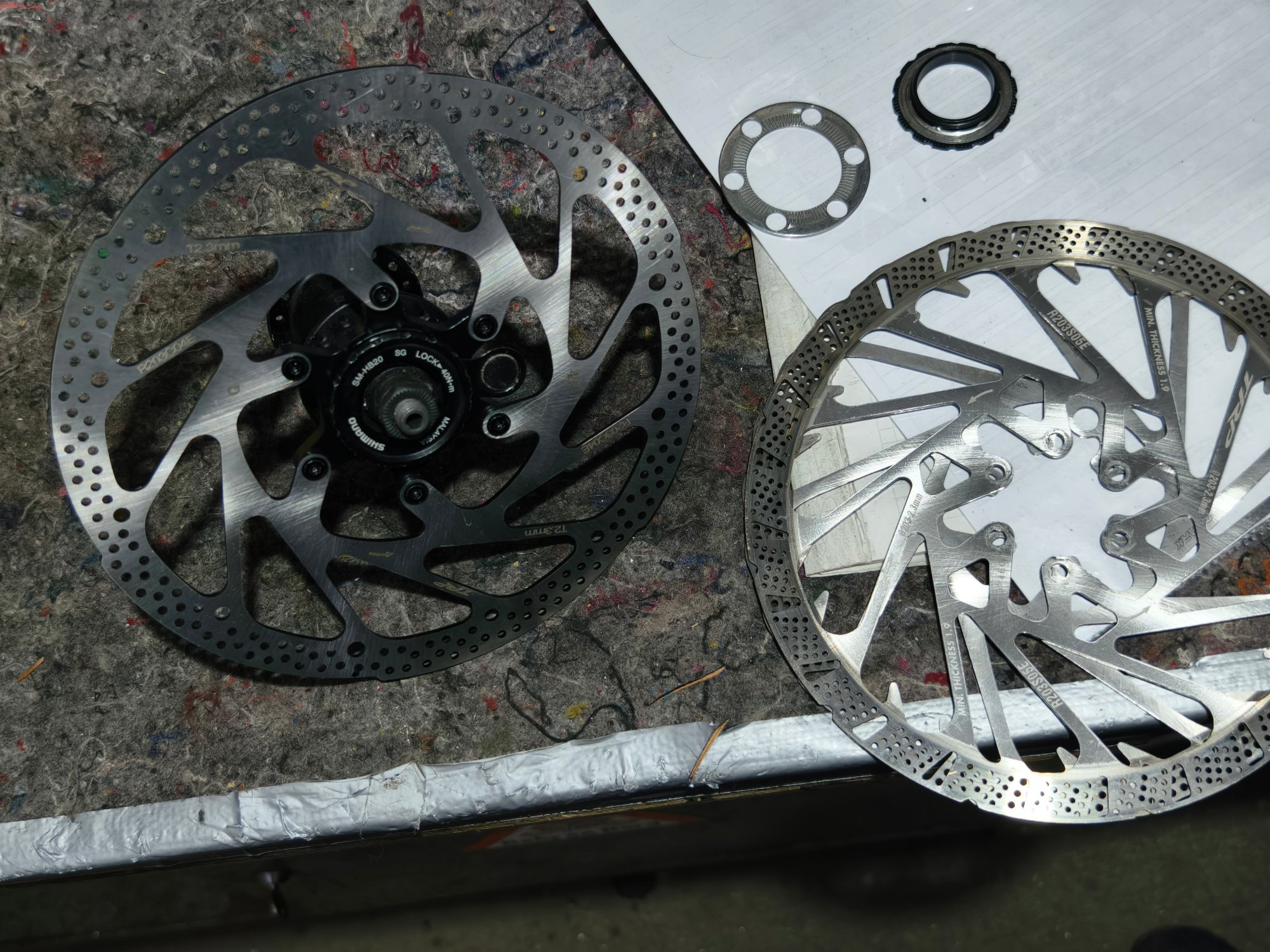

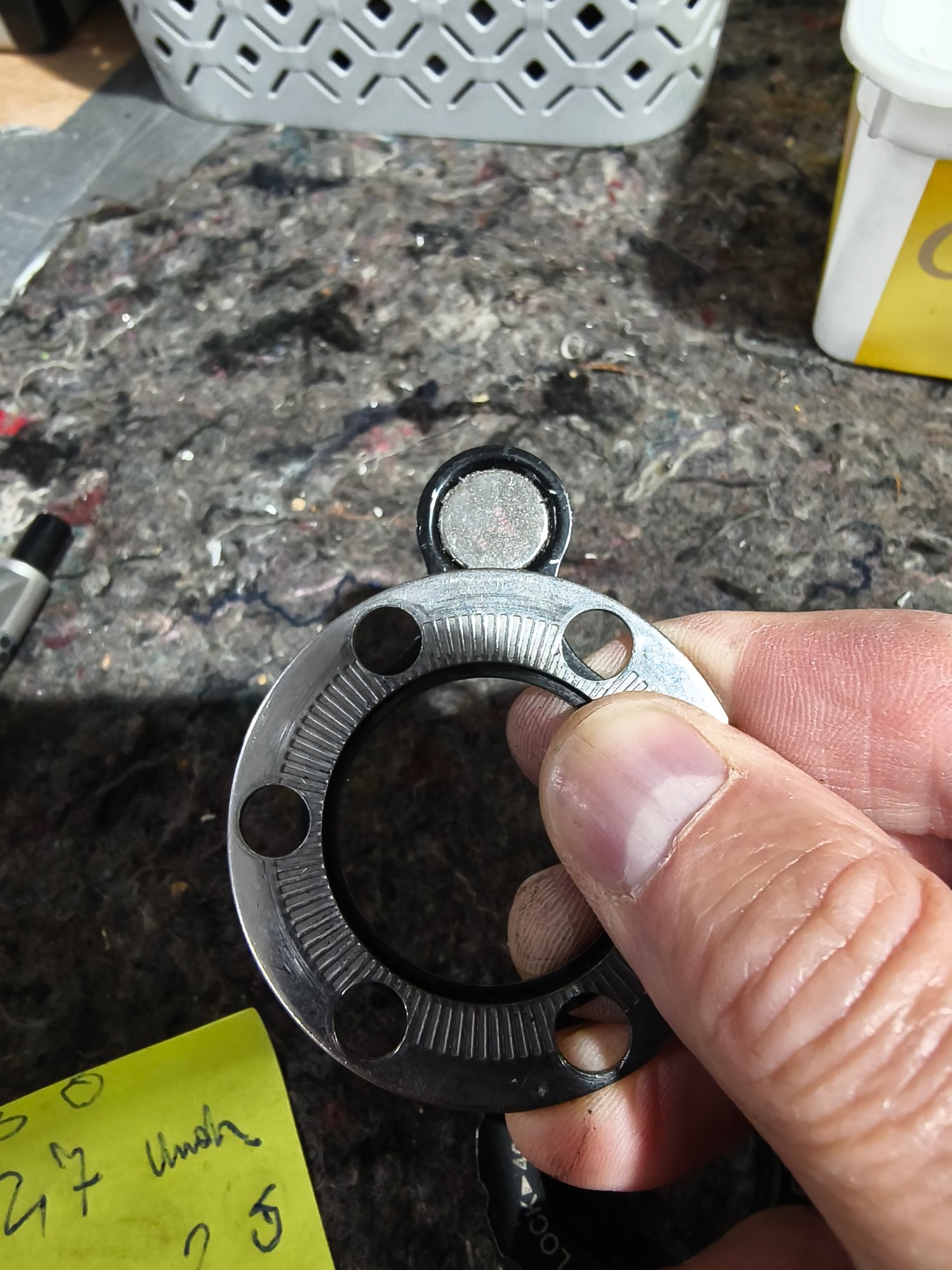

bei meiner Frau habe ich auch einen Blechring mit Magnet verwendet
das geht soweit gut, bei den ganz dicken Scheiben hat man allerdings nur mehr relativ wenig Gewinde übrig da der Blechring zusätzlich zur bei gelegten Adapter Scheibe (hat um 1-1,2mm) auch nochmal 0,5mm aufträgt
es greifen dann je nach Dicke der Scheibe und dem Magnetring tlw. nur mehr 1 1/2 Umdrehungen vom Gewinde des Verschlussringes (je nach Modell ev. noch weniger)
bei 2,3mm Scheibe greifen noch ca. 2-2,2 Gewindeumdrehungen (ohne Magnet)
zum Vergleich
bei einer normalen Centerlockscheibe greifen ca. 2,7 Umdrehungen vom Gewinde, das Gewinde geht bei meiner Testnabe ohne Scheibe max. 3 Umdrehungen rein
von der mechanischen Stabilität bevorzuge ich die Shimanoadapter da die Scheibe 6x am Adapter verschraubt ist, seitlicher Druck wirkt dabei dann nicht punktuell auf das Gewinde vom Verschlussring sondern verteilt sich insgesamt auch auf den Adapter bzw. der Adapterverzahnung
bei meinen Bremsentests hab ich tlw. ausschwingende Scheiben an meiner Teststation erlebt, das kann man sich schwer vorstellen was da abgeht, mir ist auf jeden Fall lieber wenn sich die Scheibe auch am Adapter abstützt und der seitliche Druck nicht voll gegen den gering eingeschraubten Verschlussring geht
Lg Tirolbiker63

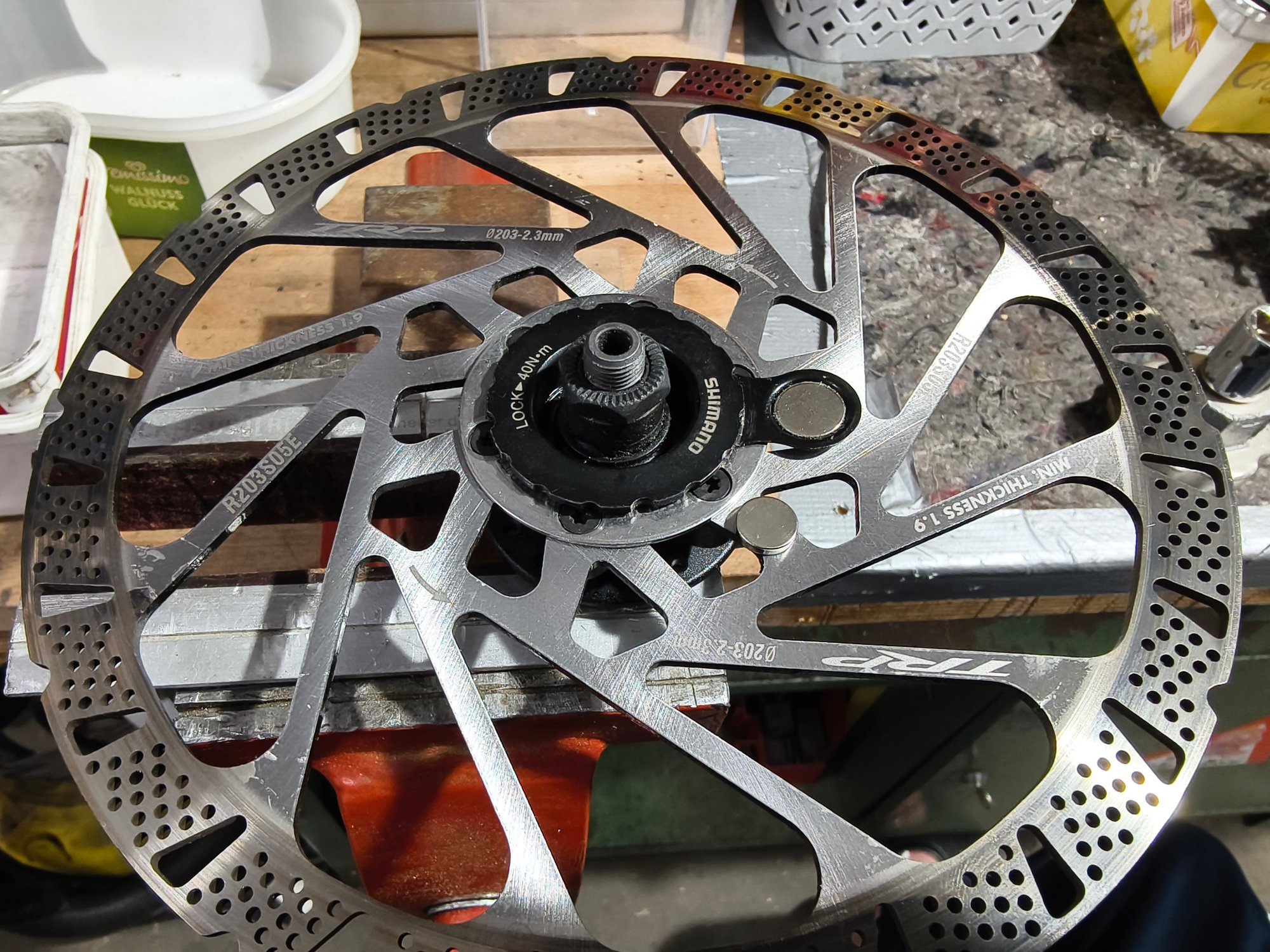

Montage mit Magnetring DT Swiss Adapter
ein passendes Loch findet sich nicht (rechtes Bild) links mit TRP CL Scheibe geht es sehr gut mit Blechmagnetring
Blechmagnetring mit Shimano Adapter
ideal wäre eine Scheibe mit aussen integrierten Magnet (dann bleibt mehr Einschraubgewinde)
oder man klebt halt einen Magnet an die Scheibe dran
Du meinst jetzt bei dem DTSwissAdapter?
Ist zwar schon etwas länger her, dass ich diesen montiert habe, aber nur 2-3 Gewindegänge hätte ich wahrscheinlich als sehr grenzwertig gemerkt.
Von Deinem Bild her scheint ja eine passende Aussparung in der Scheibe an der richtigen Stelle zu sein.
Mal sehen ob man das was mit Silikon ausfallsicher fest bekommt oder der 3D-Drucker mal angeworfen wird.
hab das noch mal getestet, es sind ~3 Gewindegänge bei normalern Centerlockverschluss drauf und ~4 Gewindegänge bei den speziellen Adapterverschlüssen (real geht das Gewinde von den Adapterlockringverschlüssen nicht 4 Umdrehungen rein sondern max. um 3,6 Umdrehungen)
das ist jetzt die technisch max. mögliche Einschraubumdrehung mit 3-3,6 Umdrehungen
(3x bei normale Verschlussring und ca. 3,6x beim Adapterverschlussring)
trotzdem bekommt man mit den etwas längeren Adapterverschlussringen bei einer 2,3mm Scheibe nur um 2-2,2 Einschraubumdrehungen zusammen (mit DT Swiss und Shimano Adapter selbst getestet) die Scheibendicke und die Blechscheibe und jede weitere Verdickung reduziert die Einschraubumdrehung entsprechend
bei Shimano CL Scheibe hat man um 2,7 Umdrehungen mit normalen Verschlussring, es sind daher generell mit dem Feingewinde wenig Umdrehungen möglich
mit zusätzlich 0,5mm dicken Blechringmagnet verliert man wieder eine halbe Umdrehung, ich bin jetzt kein Ing. aber um 1 1/5 Umdrehungen ist dann schon relativ wenig wenn man den Blechringmagnet mit einer dicken 2,3mm Scheibe verwendet
man wird die Scheibe zwar nicht verlieren da sie ja zwischen den Belägen und an der CL Verzahnung nicht heraus kommt, ich hab allerdings immer etwas bedenken wenn ich den Verschluss mit 40Nm anziehe (kommt teuer wenn das Gewinde in der Nabe sich verabschiedet)
deshalb wäre dein Lösungsansatz (im vorhandenen grossen Loch etwas passendes mit 3D Drucker zu basteln) aus meiner Sicht besser, da mehr Gewindeumdrehungen bleiben (oder halt einen Magnet an passender Stelle ankleben)
es kommt halt noch dazu ob man den passenden Abstand zum Senor auch hin bekommt
Lg Tirolbiker63
