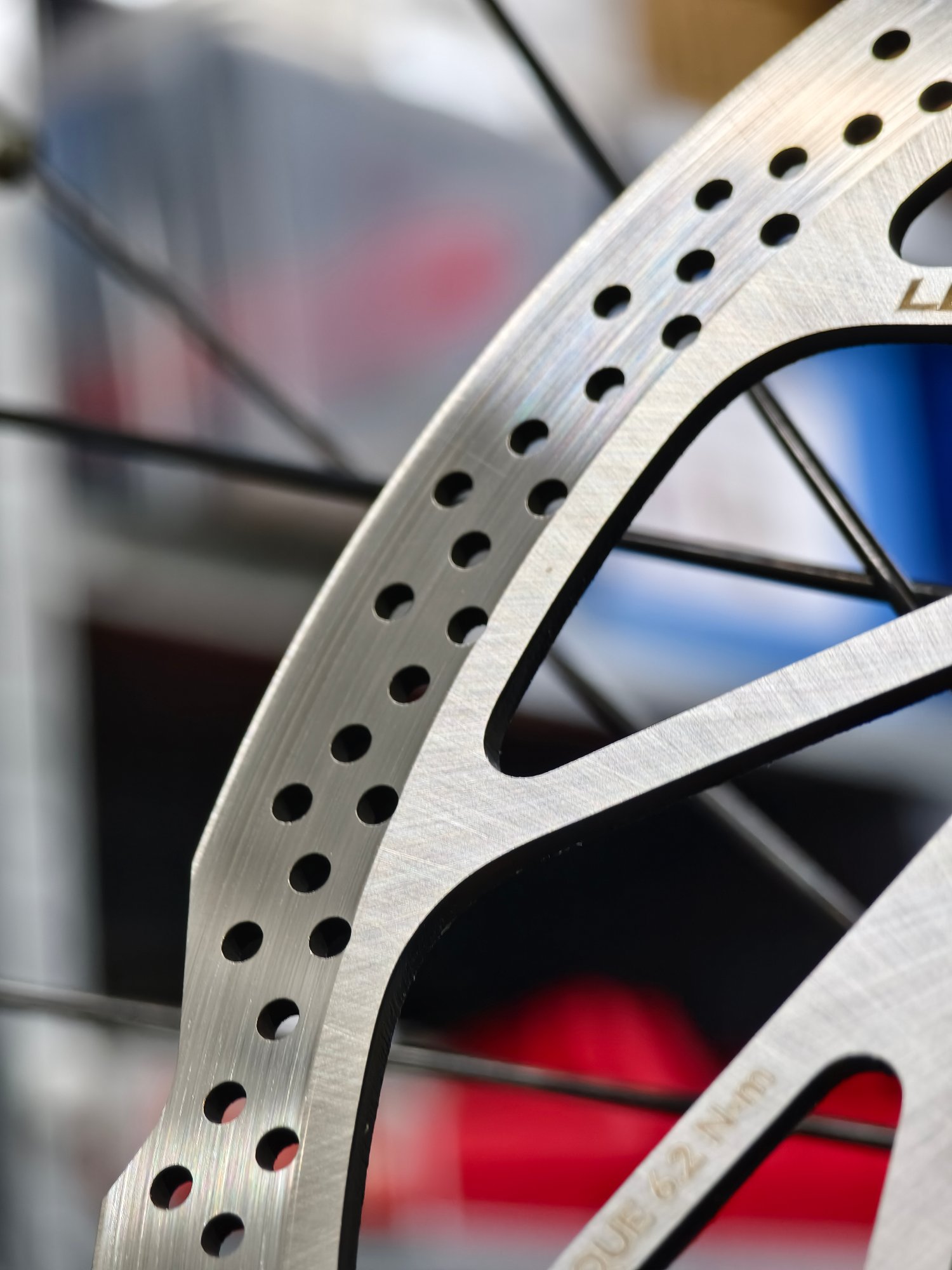

ich hab die 203er Lewis (6 Loch Scheibe) heute bekommen aber nur eine kurze Testfahrt damit gemacht
technische Daten
Durchmesser 203mm
Dicke ~2,32
Reibringbreite ~17mm
168 Löcher mit 2,8mm Durchmesser
12 Stege
Gewicht 276g (schwerste 203er Scheibe bisher)
Mindestdicke Angabe aufgedruckt 2mm
eigene Messungen
Dickenabweichung max. 0,008 (ok) bei meiner ersten Lewis war es 0,04mm! (hat dabei stark pulsiert)
Seitenrundlauf 0,05mm (ok)
Messung der seitlichen Steifigkeit (0,28mm Verbiegung = sehr gut)
Auffälligkeiten
die Lochungen gehen nur bis ca. 14mm nach innen und aussen sind auch bis ca. 3,5mm keine Lochungen!
auf der Innenseite ist die Scheibe nicht entgratet (aber sie ist plan geschliffen)
Testfahrt (getestet mit Sinter Green)
kein klingeln mit meinen WP Reifen *
sehr leise und auch gute Power
gegen Ende der steilen Teststrecke (ca. 350Tm) beginnendes hochfrequentes kurzzeitiges quietschen (ähnlich wie das pfeifen bei Magura *) das pfeifartige quietschen war immer am Anfang der Bremsung und ging mit zunehmenden Druck wieder weg, die gemessene Temperatur an der Reibringoberfläche nach der Testfahrt war eher hoch (>200°C) nach Abkühlung war die Bremse leise und unauffällig
mein Fazit
viel freie durchgehende Flächen innen und aussen, nur der Mittenbereich ist gut gelocht, das macht den Einsatz für breite Beläge eher heikel obwohl der Reibring 17mm breit ist (bis 14mm aber ok) die fehlende Lochung am Aussenrand finde ich auch eher heikel, optisch zeigte die Scheibe am ungelochten Aussenrand nach der Testfahrt einen Streifen mit etwas stärkeren Temperaturverfärbungen, nach innen war sie durch den extrem breiten Reibring nicht verfärbt, das Design kann den Belag am Aussenstreifen überhitzen, bzw. kann es auch Probleme durch zu geringe Belagreinigung ergeben
die Reibringoberflächentemperatur war überraschend hoch, ich werde das noch weiter beobachten, der fast neue Sinter Green hatte nach aussen noch nicht die volle Auflage (ist vorher auf einer älteren Punch gelaufen)
ev. wird das noch besser wenn er voll auf liegt
dass aussen und innen ein ca. 3,5mm breiter Streifen keine Lochungen hat finde ich gar nicht gut, da ist die Kühlung schwächer und es gibt da auch keine Belagreinigung
ev. ist bei den grösseren Scheiben die Lochung besser verteilt, die 203er ist zwar extrem stabil, der Reibring gefällt mir so aber nicht!
Lg Tirolbiker63
sehr schwere massive Scheibe
Lochungen leider nur im Mittenbereich

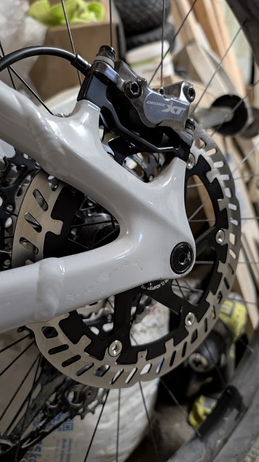

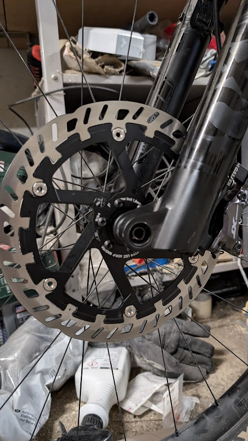

Umbau done! Shimano * XT fährt jetzt mit Magura * MDR-P (220/203mm) und Sinter Green. Entlüften? Easy peasy! Neuer Bremssattel saugt die Flüssigkeit weg wie nix. Aber dieser Druckpunkt... gefühlt irgendwo im Nirwana :D
Und das Schleifbild? Vorne eher Mini, hinten etwas Maxi. Liegt das vielleicht am PM43 0.3, der für die vorherige 223er Scheibe gedacht war?

Fahre die selbe Kombi, mit Galfer Belägen. Absolut unauffällig. Super Bremsleistung.

Du darfst nicht vergessen, die MDR-P ist auch für die Magura * Beläge konzipiert und die sind breiter als die Shimanos…
ja, hab es zwar mal getestet, die schmalen Shimanobeläge kippen mir zu stark in die groben Löcher
das hat mir pers. nicht getaugt (macht halt mehr Lärm und mehr Vibrationen)
die MDR-P ist besser für die breiten Magura * Beläge geeignet

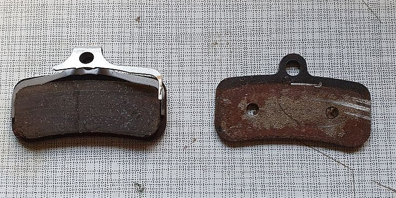

Ich werfe da auch noch mal mein altes Problem mit den sich lösenden (Trickstuff-)Bremsbelägen in den Raum:
Die Ursache wurde vom Hersteller nie geklärt, bzw. man hat es nicht für nötig gehalten, mich darüber zu unterrichten.
Da hier zwar augenscheinlich auch Rost eine Rolle spielte, aber das Problem nur mit 4-Kolben-Shimanobremsen in Zusammenarbeit mit MDR-P auftrat, wo die Beläge im unteren Bereich in die Schlitze "reinkippen" können, fahre ich erstens Trickstuff im Leben nicht mehr und mit MDR-P nur noch Magura *-Bremsen * mit den größeren Belägen.
Da hier zwar augenscheinlich auch Rost auch eine Rolle spielte, aber das Problem nur mit 4-Kolben-Shimanobremsen in Zusammenarbeit mit MDR-P auftrat, wo die Beläge im unteren Bereich in die Schlitze "reinkippen" können, fahre ich erstens Trickstuff im Leben nicht mehr und mit MDR-P nur noch Magura *-Bremsen * mit den größeren Belägen.
da kommen ev. mehrere Faktoren zusammen

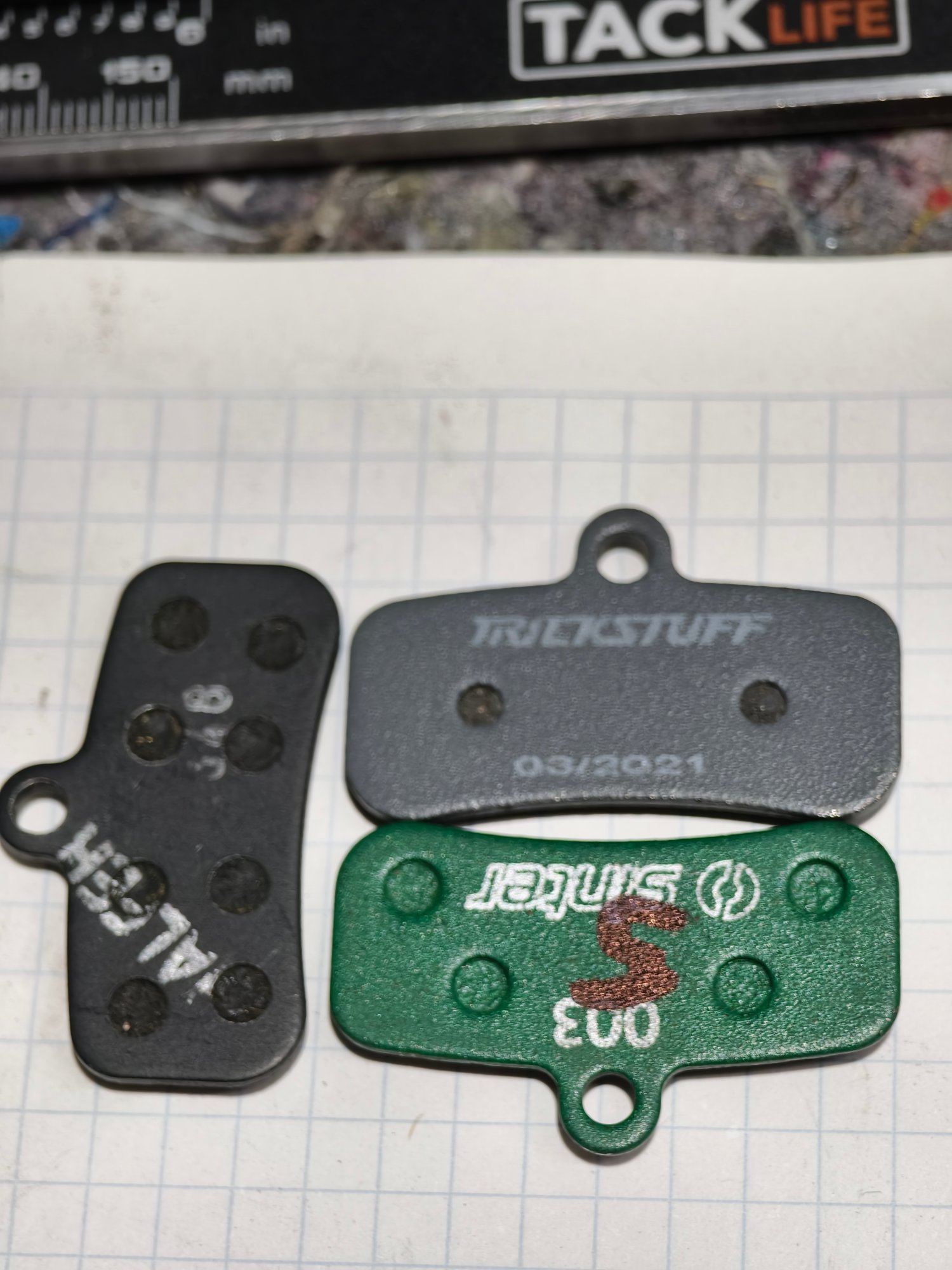

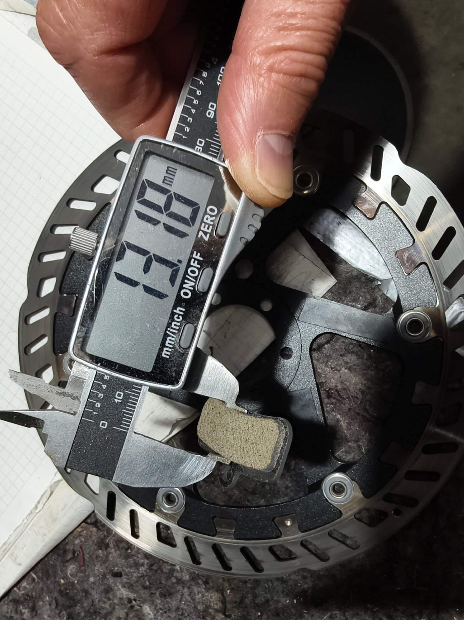

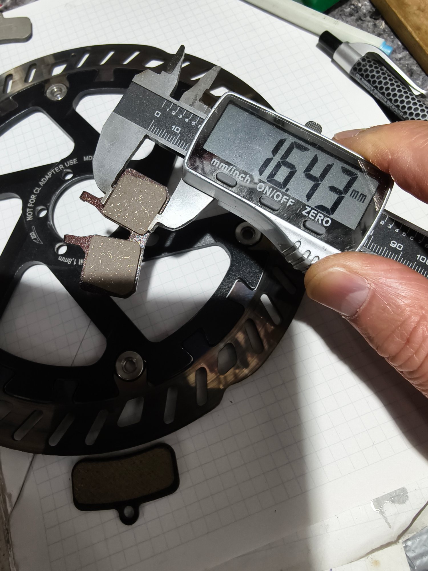

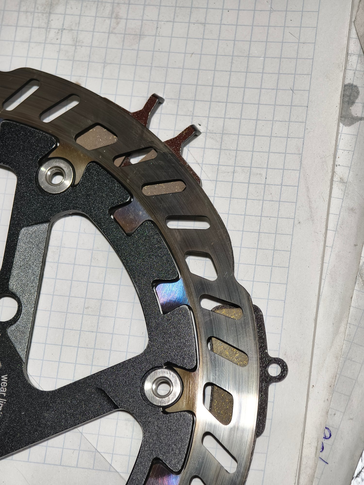

der TS Standard Belag ist extrem schmal (nur um 13,2mm) da stechen die Ecken einseitig in die eher breiten Schlitze/Löcher der MDR-P
da die schmalen Beläge dann nicht beidseitig drüber geführt werden und der Belagkuchen beim TS Standard extrem hart ist, prellt das dann auch mehr (ein weicher Belag würde leichter an den Kanten abraspeln)
zusätzlich sind die 2 Haltezapfen extrem klein und der Belag ist langlebig und hat einen hohen Metallanteil drinnen, der kann daher besser rosten als ein weicher TS Power Belag (kein Metallanteil und bei mir in einigen Wochen nieder gebügelt)
Sinter Green und Galfer haben eine wesentlich bessere Verankerung zur Trägerplatte, und bei Shimano * sind zwar auch nur 2 Zapfen, der Belag ist aber weicher und die Zapfen sind in der Metallträgerplatte integriert (und können daher nicht abbrechen)
weg brechende Beläge sind ein enormes Risiko da schlagartig keine Bremsleistung mehr da ist
Lg Tirolbiker63
TS Standardbelag ca. 13,2mm
Magurabelag ca. 16,4mm
der Magura * Belag überdeckt die Löcher und Schlitze
Haltezapfen sehr klein beim TS Standard

ja, kann ja jeder machen wie er will, ich zähle halt die Faktoren auf welche eher ungünstig sind
ein gut verankerter und ev. etwas weicher Belag wird das auch aus halten, da gibt halt die Belagkante nach
(wird abgehobelt)
es gibt ja viele Scheiben mit Schlitze, es macht sehr viel aus wie breit die Schlitze sind und in welchen Winkel die Belagkante auftrifft (und auch wie hart der Belag ist)
die MDR-P ist halt für so schmale Beläge nicht so gut geeignet (sehr breite und tlw. fast quadratische Löcher und eher breite Schlitze mit eher aggressiveren Winkel zur Belagkante)
der Magura * Belag ist halt einfach um ca. 3,2mm breiter als der TS Standard Belag, das ist ein grosser Unterschied, der breite Magura * Belag passt dagegen gut zur MDR-P
