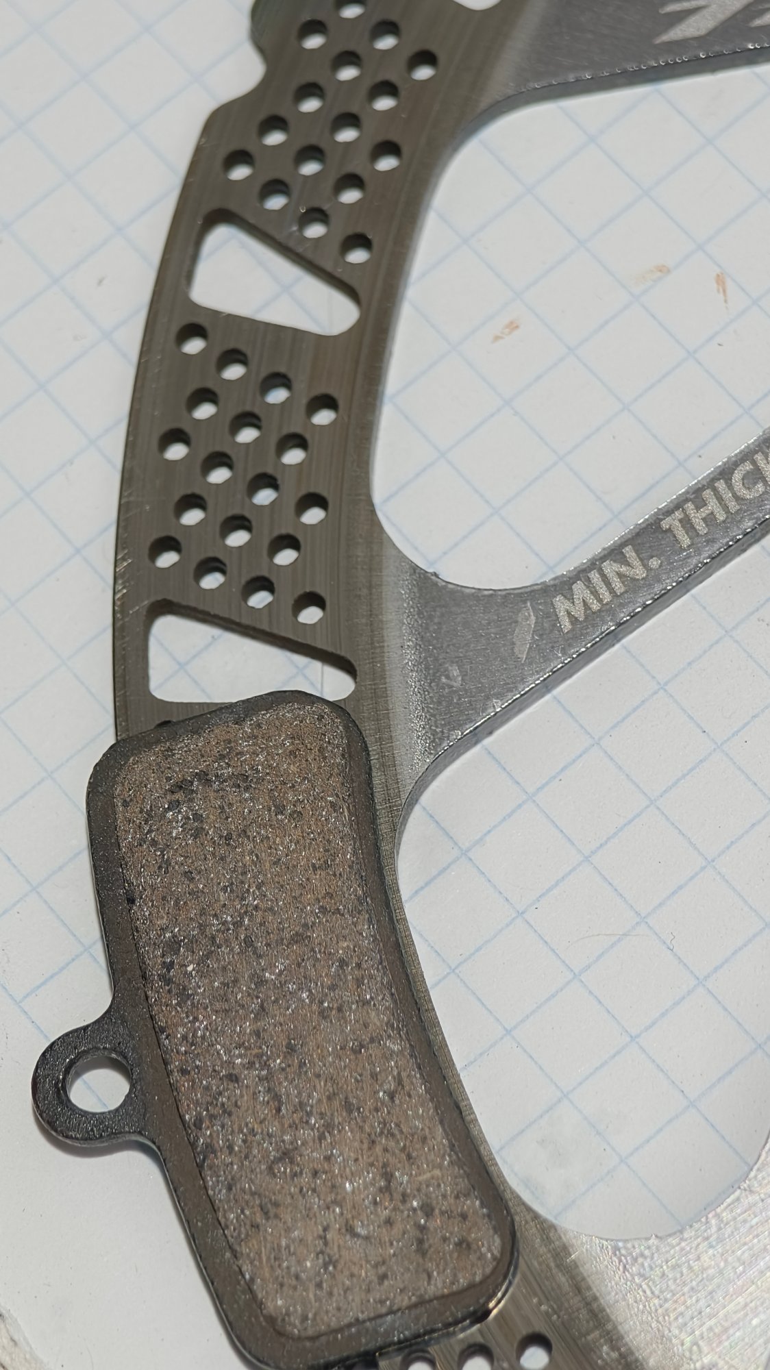

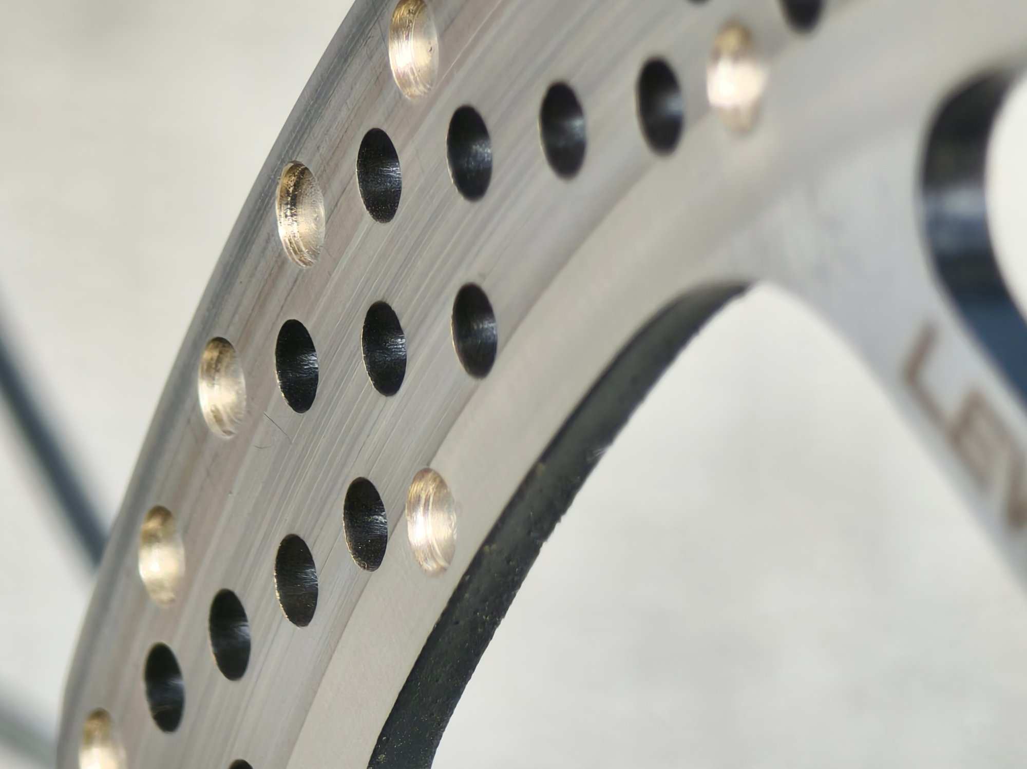

hab jetzt mit der Lewis noch etwas getestet
die Scheibe ist von der Materialhärte ziemlich weich
die meisten Scheiben liegen um 38-42HRC
Brakestuff um 40 HRC , die Lewis kommt auf ca. 36-37HRC
das ist aber nicht das Problem, habe jetzt mal provisorisch mit einigen Sacklöchern (3mm Durchmesser ca. 0,7mm tief) die freien Flächen unterbrochen, und plötzlich ist das pfeifartige Quietschen weg und die Scheibe läuft wie es sein soll, die gemessene Oberflächentemperatur am Reibring nach der steilen Teststrecke (330Tm Weerberg) war um 165°C, das würde ich als gut einstufen (gut Alpen tauglich)
das Design der kleineren 203er Scheibe ist leider eine glatte Fehlkonstruktion, Steifigkeit sehr gut, Masse sehr gut, Kühlleistung gut, Belagreinigung mangelhaft und die Scheibe ist auch nur für schmale Beläge geeignet
ich würde die kleinere Scheibe daher nicht empfehlen (eher die 220er mit besserer Lochverteilung)
Lg Tirolbiker63
modifizierte Lewis (203er) nach Testfahrt
